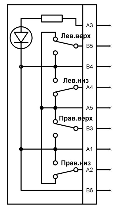

Уважаемые владельцы Luxe Privilege, кто может и у кого есть возможность, посмотрите пожалуйста распиновку кнопки заднего ЭСП, на какой контакт какого цвета приходит провод. На всех схемах показано цифровое обозначение, на моей кнопке буквенно-цифровое. Можно и фото Вашей кнопки где видно какие провода куда подходят.

СЛАВА 16, а чем Вас не устроила та которую я давал?
Выложу еще раз может кому пригодиться.

Спасибо за схемы, просто раскидал вопрос на разных форумах, а оказывается, что люди то одни и те же, только название форумов разное  и разница или в букве или в дефисе.
