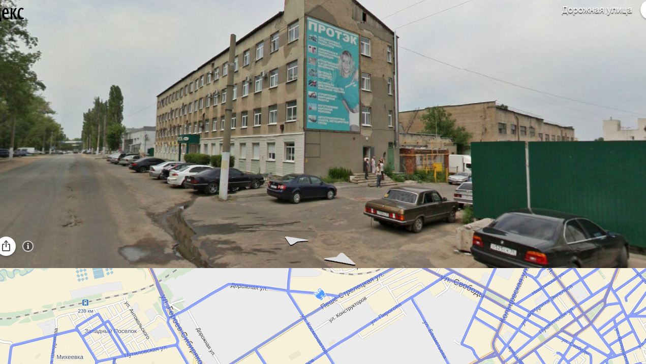

Сообщение от AkOm68
там оптовая база по сантехнике и системам отопления, вот только не помню название...
Андрей,не Протэк?

Duk_NVRN, неееее.....эт ты далеко заехал, там практически сразу на перекрёстке, там металлические ворота и вьезд во двор, на территорию базы...

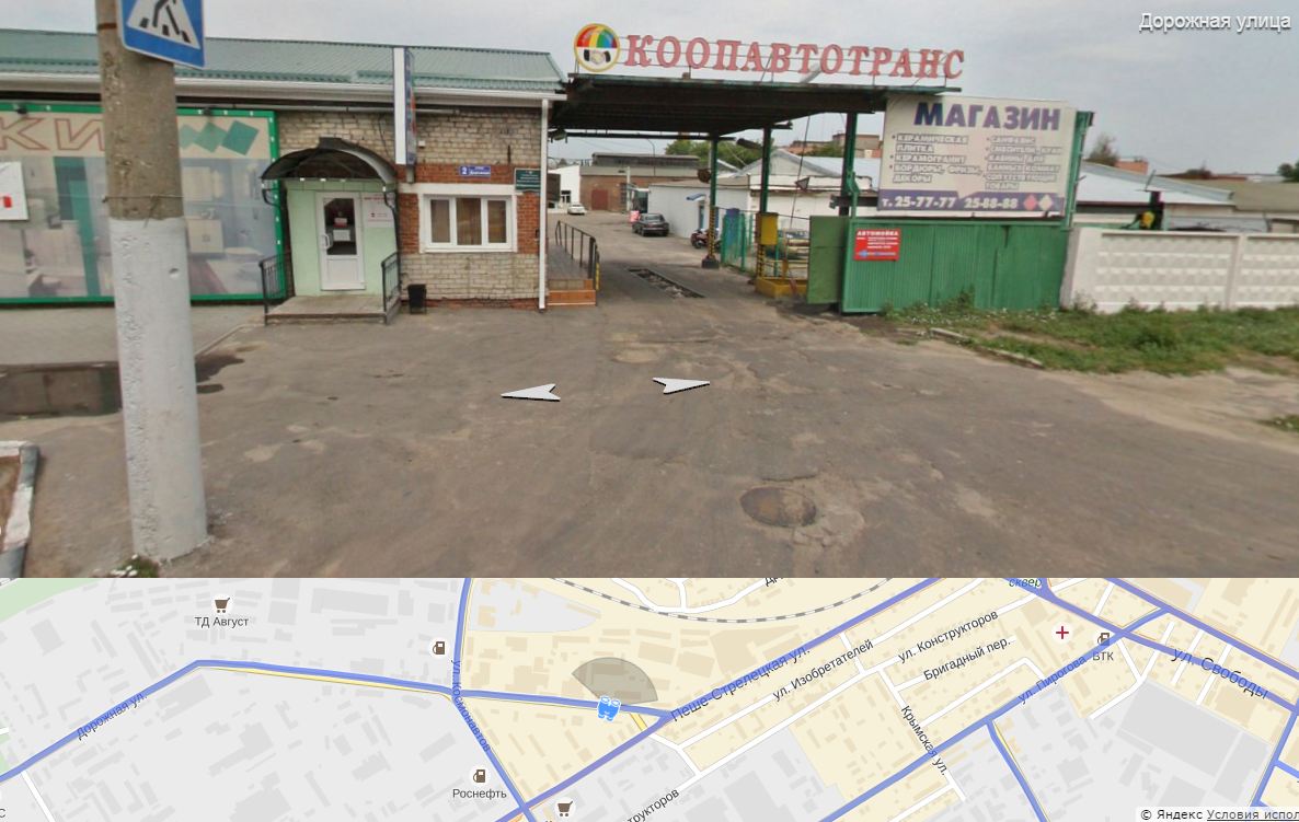

Андрей,тут?

Сообщение от Duk_NVRN
Андрей,тут?
Прям перед этим зданием...сейчас глянул в 2ГИСе - Дорожная 4
