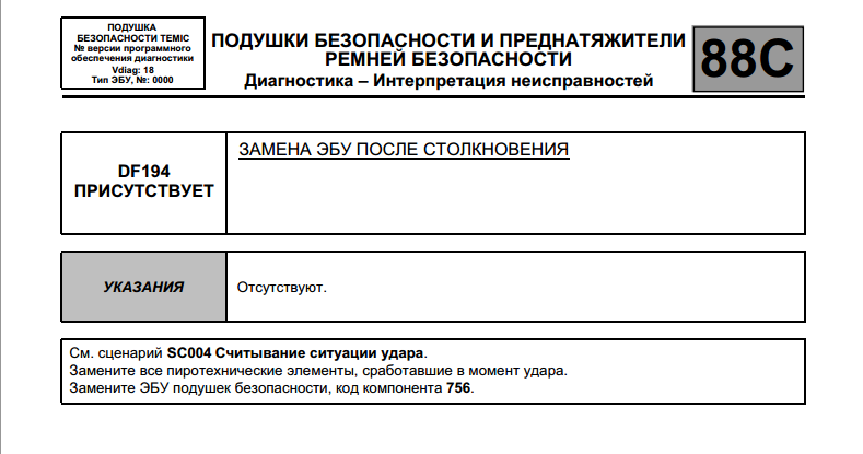

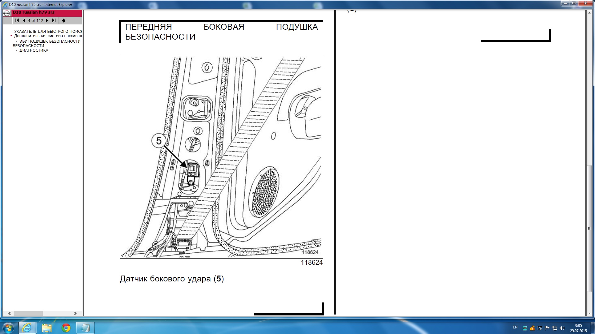

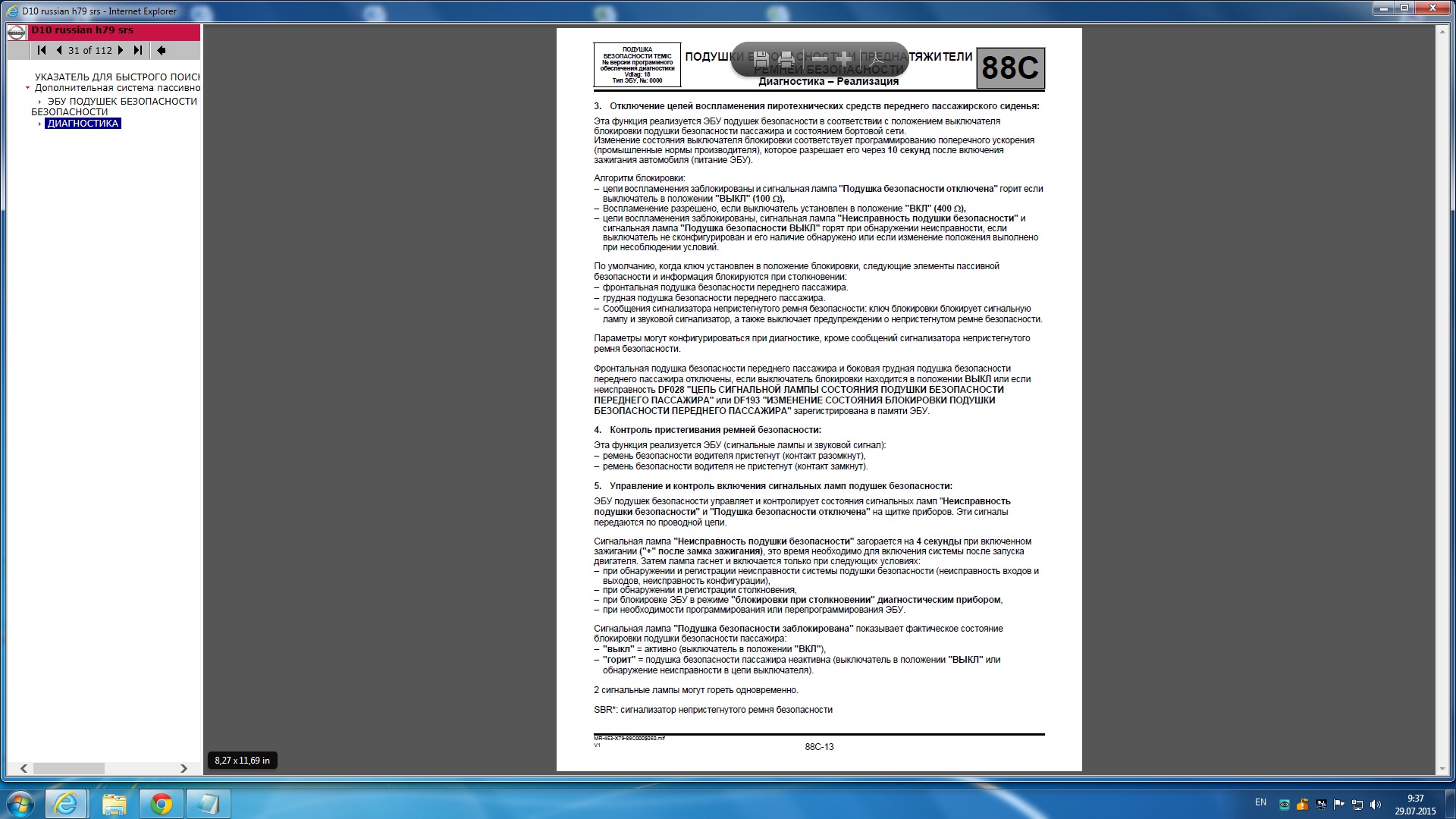

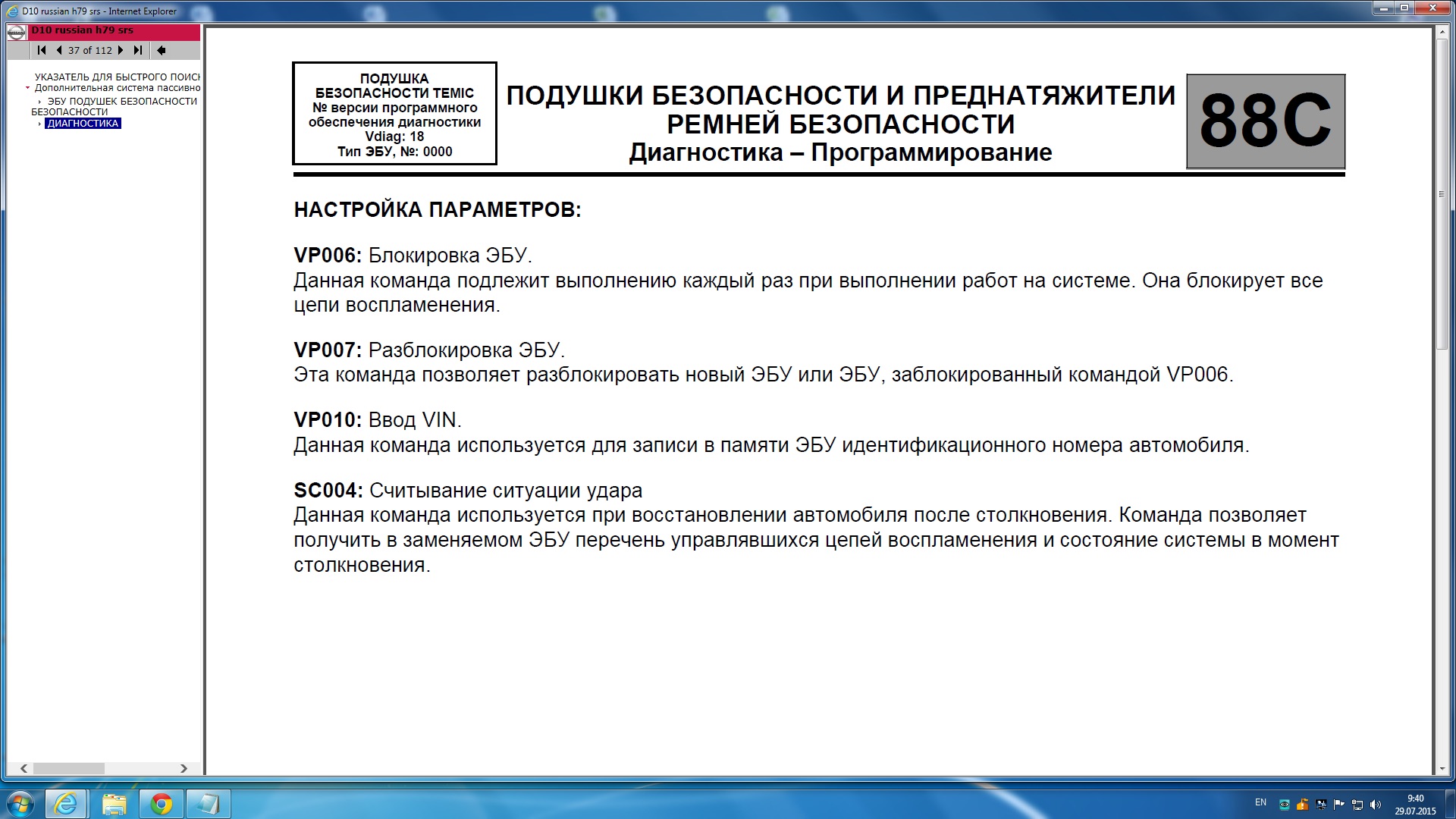

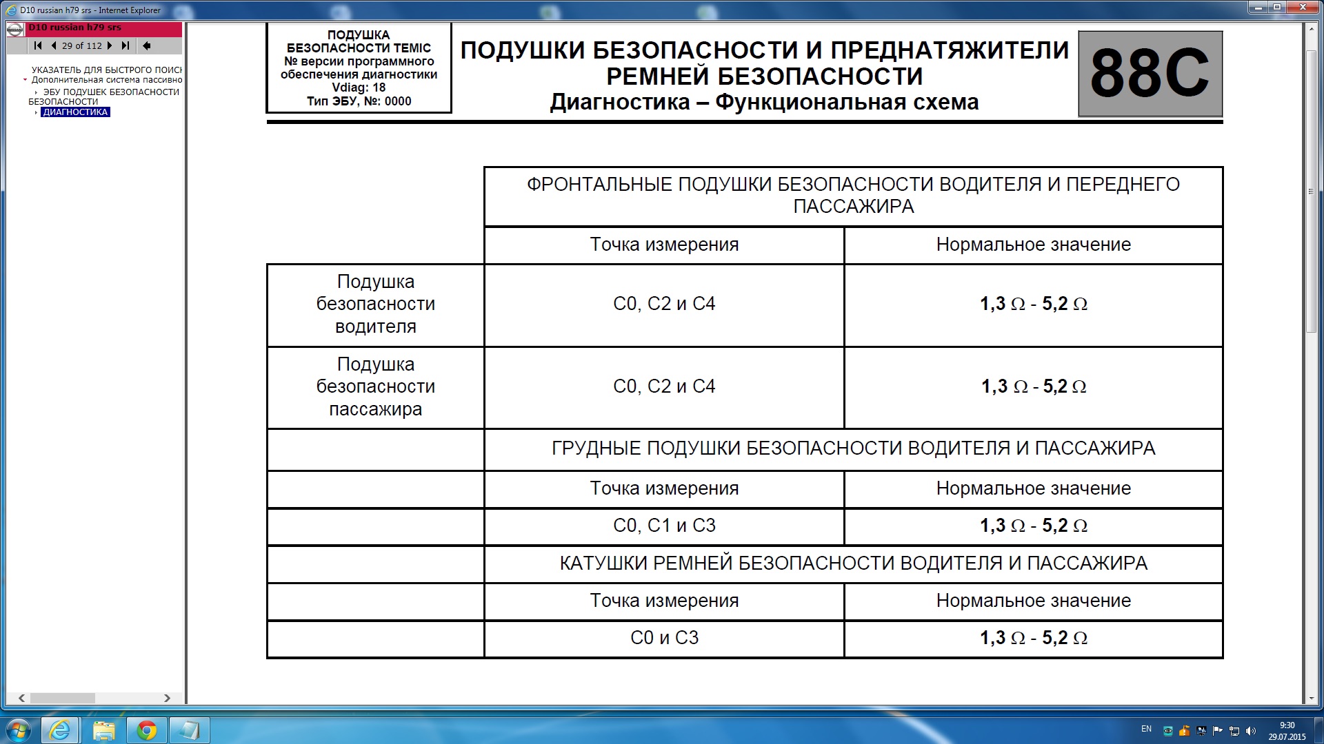

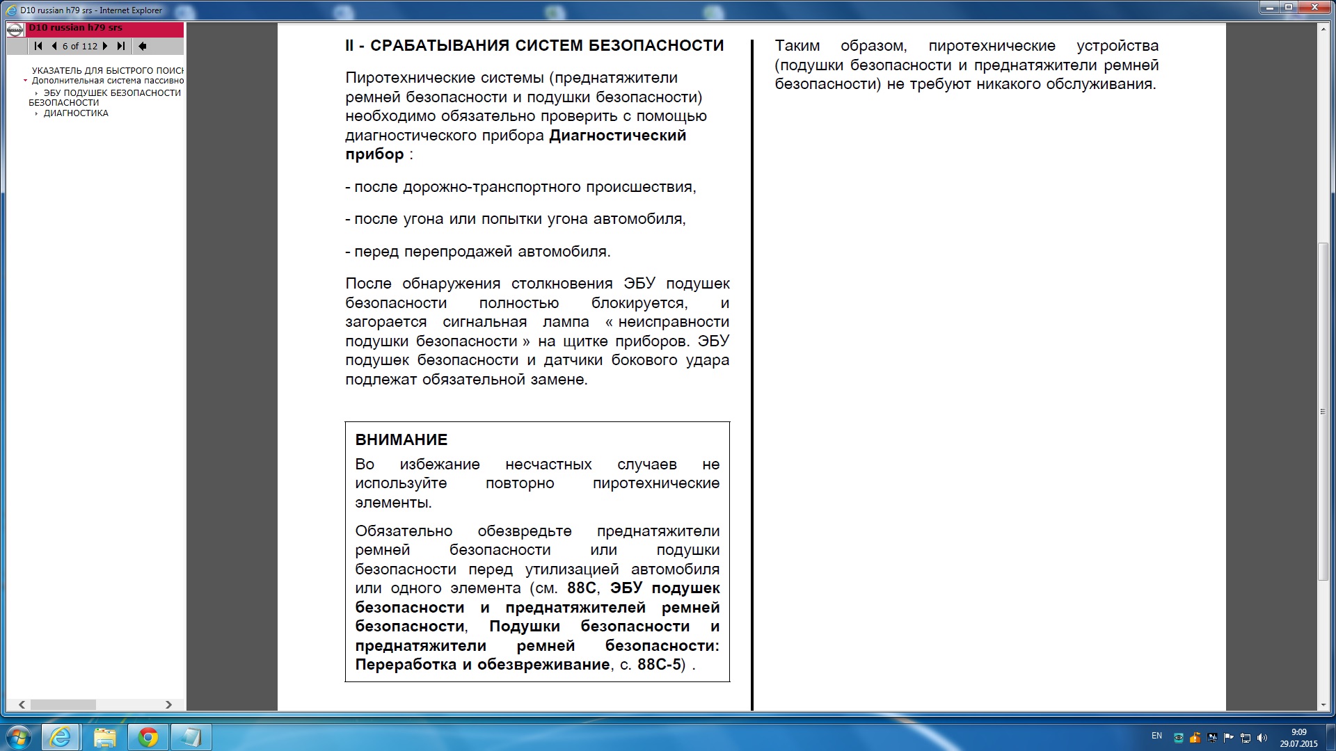

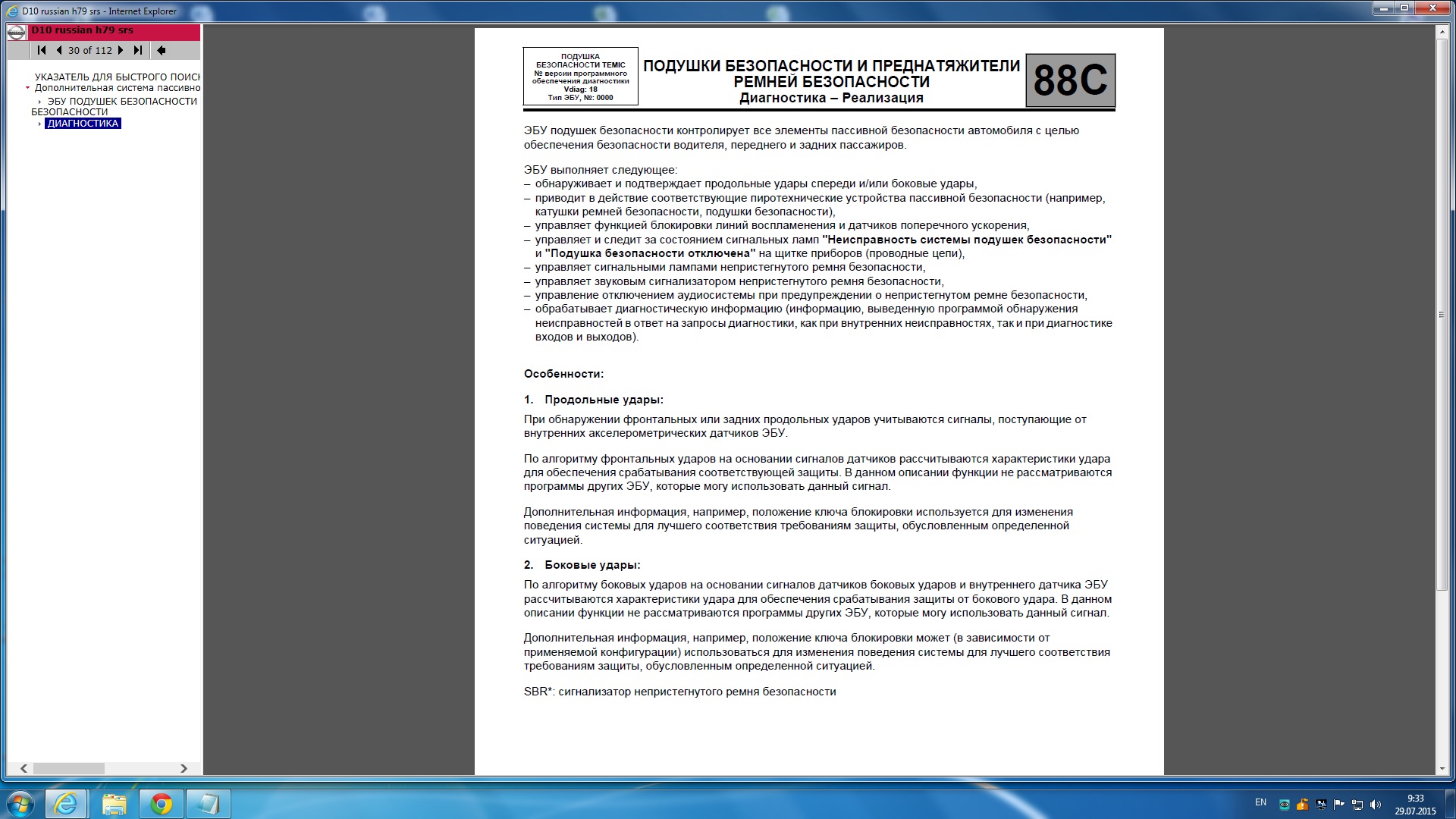

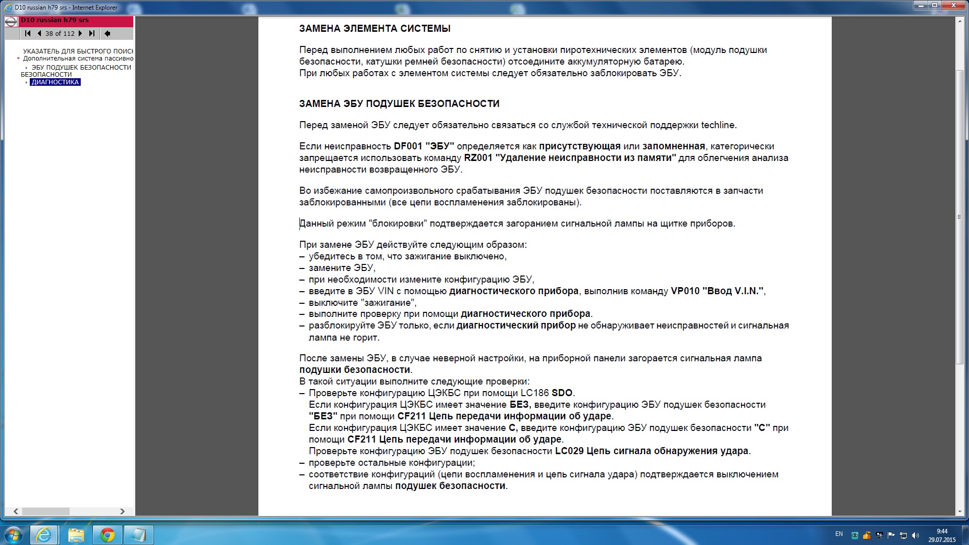

Вот.
ID:	80678   Нажмите на изображение для увеличения

инь янь хрень

Ух, сколько всего)). То есть, меняю подушку, датчик и эбу при снятых клеммах аккумулятора и потом еду активировать все это богатство к диагностам. Я все правильно понял?

нет, тут не помогу, дам только совет: или проверь электрическое сопротивление пиропатрона ремня согласно данной мной таблицы, или заедь в сервис профильный чтоб они значит считали тебе сработавшие элементы которые требуют замены,- может оказаться что в твоей ситуации преднатяжитель не срабатывал, косвенно это подтверждается работающим ремнём и несработавшей фронтальной подушкой
