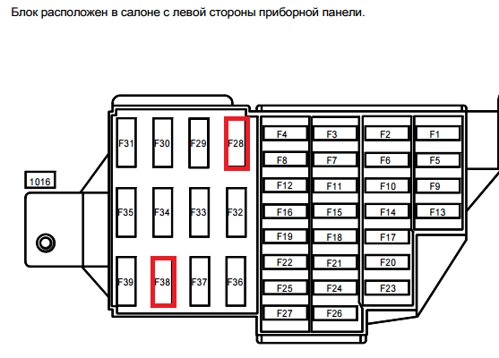

На отключение прикуривателя и отключение одной из цепей магнитолы -отвечает пред. F38.

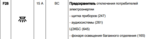

04.09.2015, 23:00
7
sova
Регистрация: 24.12.2012
Сообщений: 1,384
2 лет 2 мес. 4 нед. 19 ч. 56 мин. 38 сек.
2345
Был(а): 25 дек 2019 20:00
Имя: Юрий
Адрес: Новая Москва
Автомобиль: Luxe Privilege 2.0 4x4
Re: Потухла магнитола(без навигации), свет в багажнике и заглюкал щиток приборов!!!
Полностью поддерживаю
Sane
. Очень похоже на F28.

04.09.2015, 23:17

Sane
Регистрация: 23.01.2012
Сообщений: 3,798
4 лет 10 мес. 4 нед. 1 д. 12 ч. 3 мин. 5 сек.
6081
Был(а): 30 апр 2025 22:04
Адрес: 43регион
Расположение предохранителей №28 и №38.

04.09.2015, 23:21
10
AkOm68
Регистрация: 21.03.2013
Сообщений: 4,942
30440
Был(а): 24 Янв 2020 10:55
Адрес: Тамбовская обл
Sane
, я в курсе про блок, ещё раз спасибо!!!
Завтра все "пробегу" по очереди...
AkOm68
Найти ещё сообщения от AkOm68
04.09.2015, 23:24
11
Sane
Сообщений: 3,798
6081
Адрес: 43регион
AkOm68
я в курсе про блок,
Ну, это для общего обозрения-для тех кто в танке.

05.09.2015, 07:31
15
AkOm68
Сообщений: 4,942
30440
Всем спасибо!!! Сгорел предохранитель
F28
вместо
F38
, заменил и все гуд!!!
