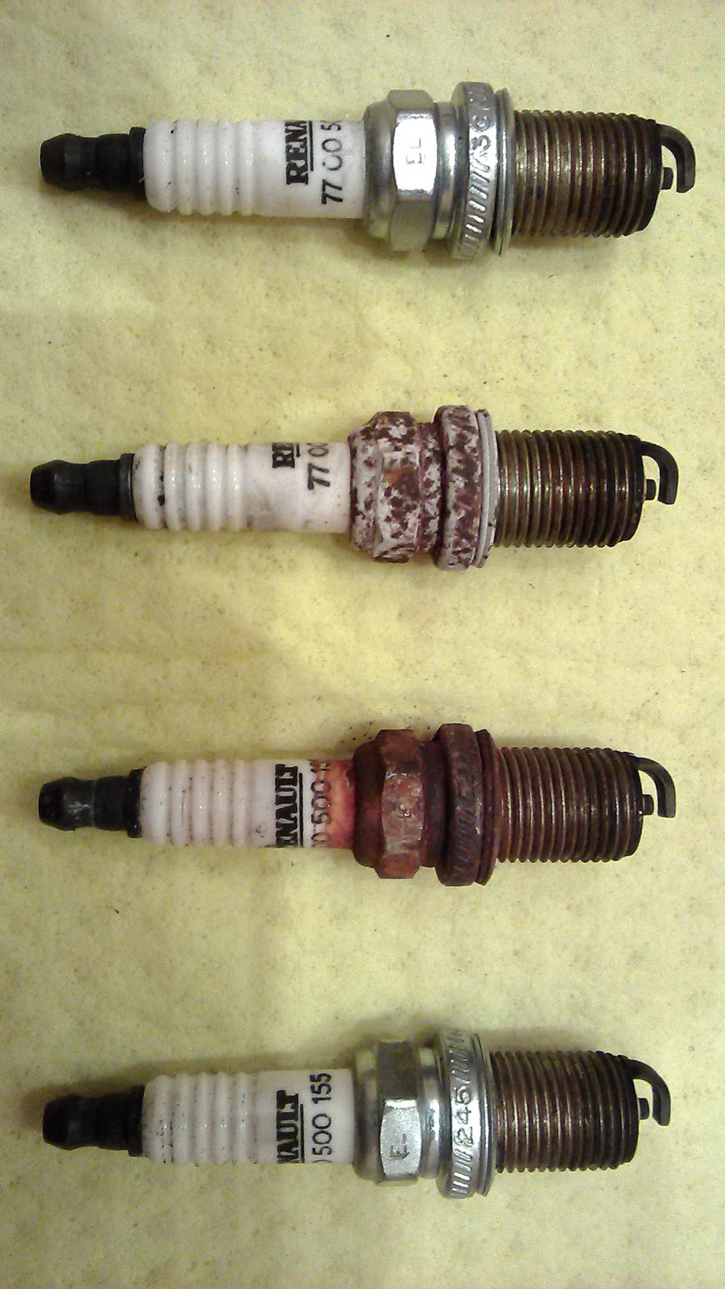

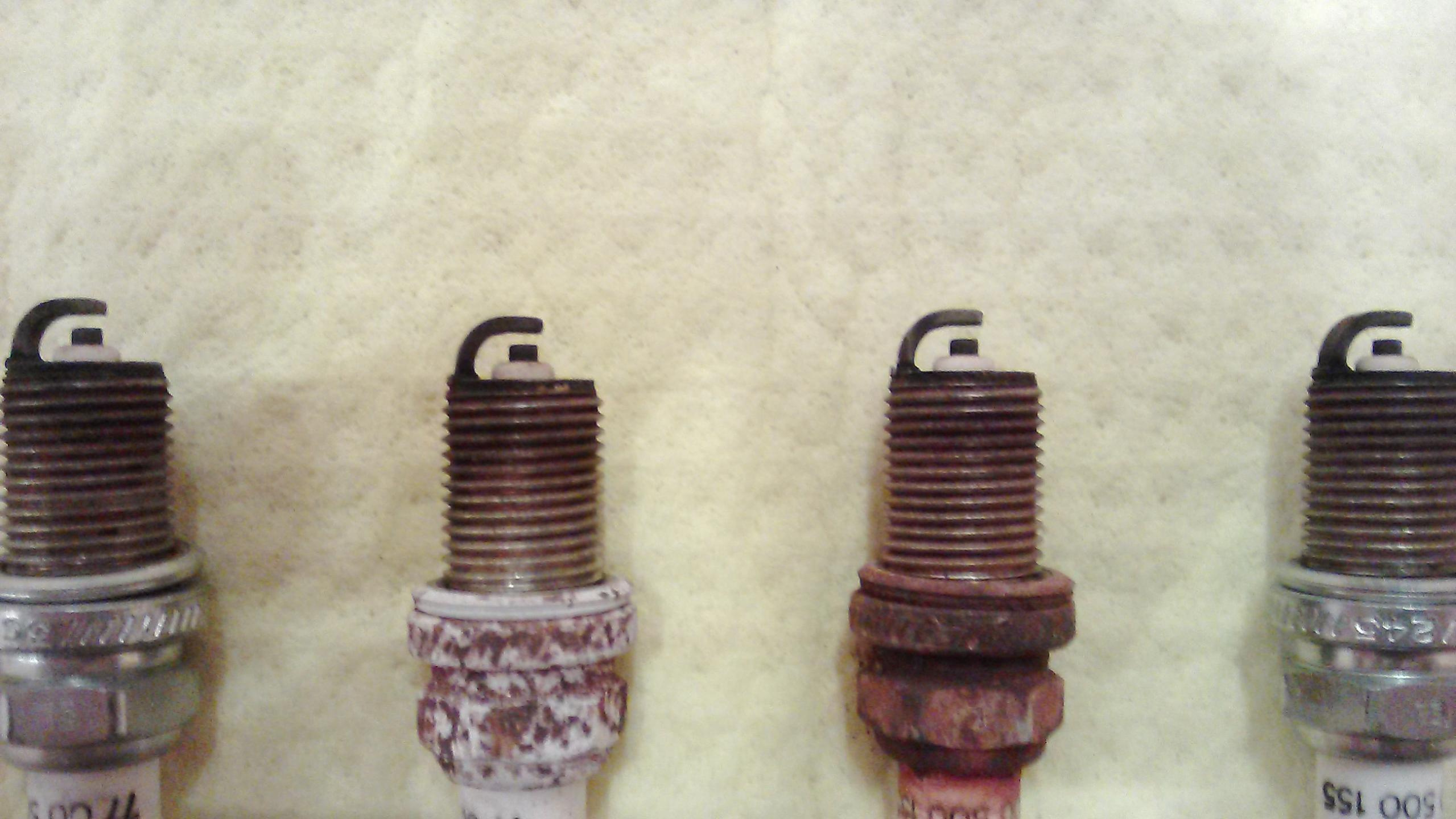

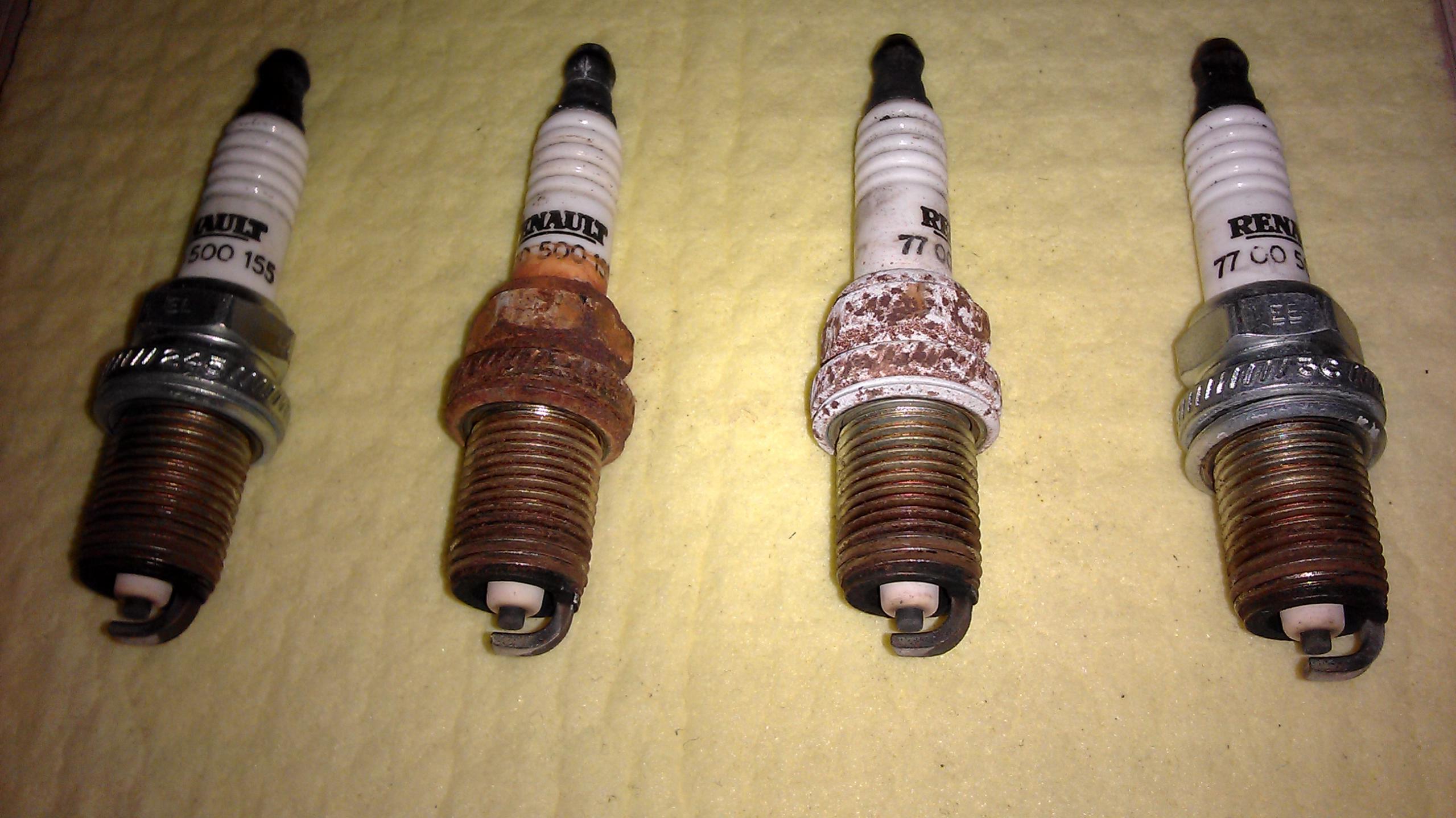

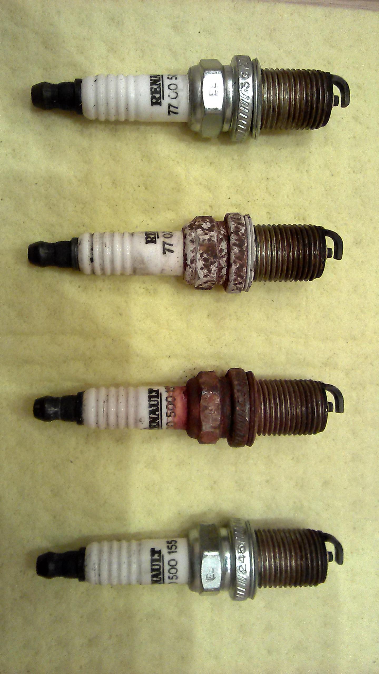

Дорогие, форумчане. Менял свечи на 10 тыс. таких проблем не было. Сейчас 43 тыс. Стала плохо заводиться. Грешил на свечи. Сегодня сменил. Фото свечей прилагаю. Расположены как стояли в двигателе. Во втором колодце все в рыжем налете. В том числе и катушка. После смены завелась хорошо. Завтра утром проверю еще. Что не так со свечами? Покупал в экзисте оригинал в "". Может что посоветуете проверить? Всем спасиб!

Maksimfns, уже обсуждалось это не один раз. Капает с форсунки омывателя. Ставьте резиновую прокладку под гайку или герметиком под форсунку

Буквально час назад заменил свои свечи, пробег 41000 состояние почти как ваше! Чуть лучше, так же одна свеча почти как новая!
Менял на 15000 тыщах на бош платина, сейчас поставил NGK iridium!
Советую забить на это дело!

У меня кстати не бежит из под форсунок , с новья просиликонил там...
