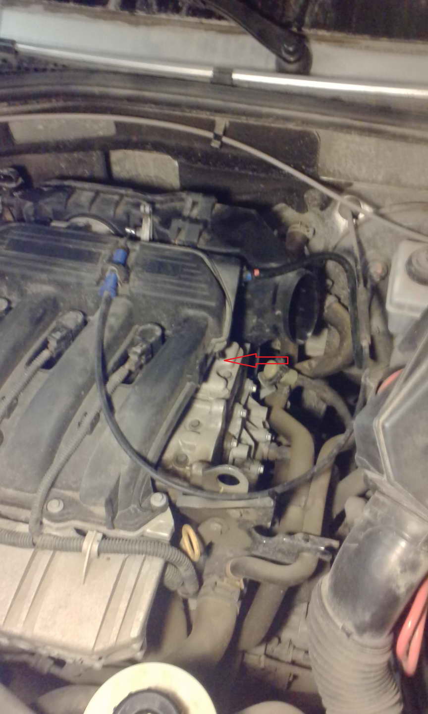

Обнаружил непонятный штуцер торчащий из двигателя около возуховода. Вот фото:

Название: IMG_20151226_142036_новый размер.jpg
Для чего он нужен? С одной стороны переживаю, что снимая воздуховод, мог сдернуть с этого соска какую-нибудь трубку, с другой стороны ничего не нашел, что бы могло на нее одеваться...

Штуцер этот для штатной установки ГБО.
