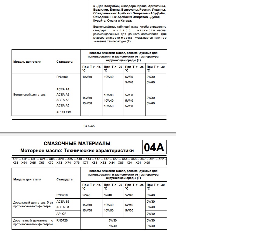

Если -35 то лить только 0w-30 или 0W-40! При отсутствии предпускового подогревателя. И 5w-30 менее вязкое масло, особенно чувствуется при низких температурах.
Вот таблица для Дастера
http://www.dusterclubs.ru/vb/attachm...7756617http://
