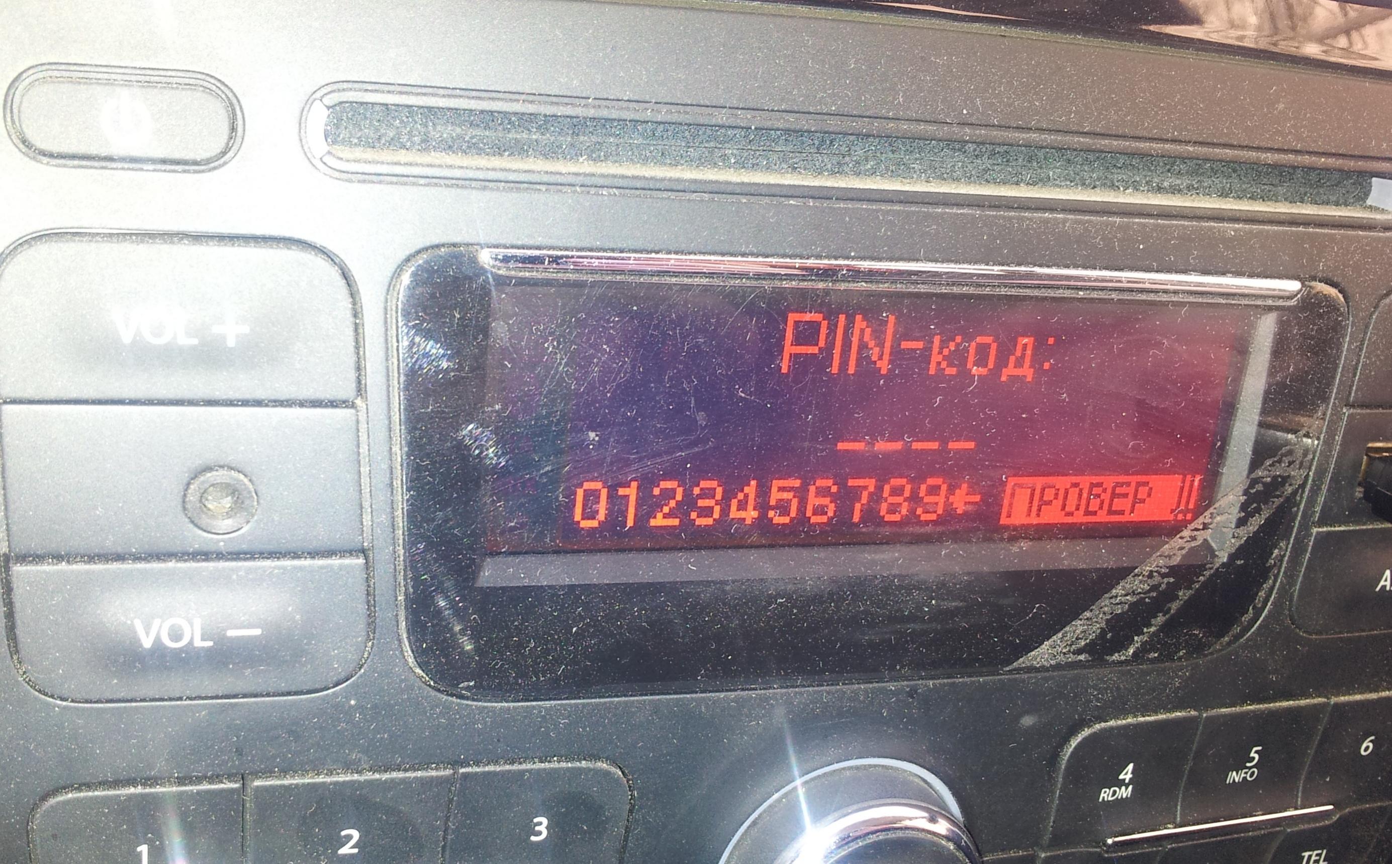

Столкнулся с проблемой подключения телефона (Samsung s2) к bluetooth штатной магнитолы .
Дохожу до этапа когда на телефоне ввожу код 1234 , предлагаемый магнитолой. Но вот после этого магнитола предлагает ввести еще какой-то PIN код (см. изображение).
Что за PIN код ?
Код магнитолы от ОД не проходит.

Comwad, была такая же ерунда. Никакой код не подходил.
Вылечил подключением телефона супруги (S3, прошло без ПИНа). Потом свой S4 mini подключил, также ПИН не запросил.

Спасибо. Вечером проверю.
У меня такое вышло после подключения другого смартфона - Lenovo
