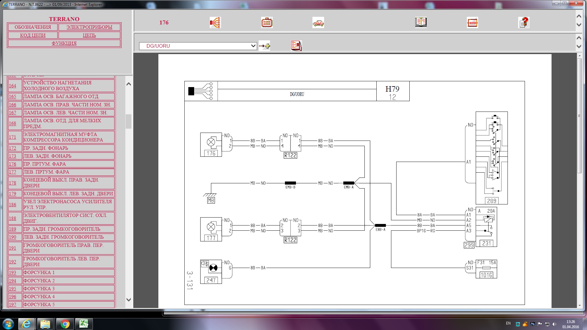

где точки сращивания не знаю скорее всего около разъёма R122 или прямо в нём, или в разъёме реле... если не горит одна то подрулевой не при делах, правда схема от ниссан терранодастер
инь янь хрень

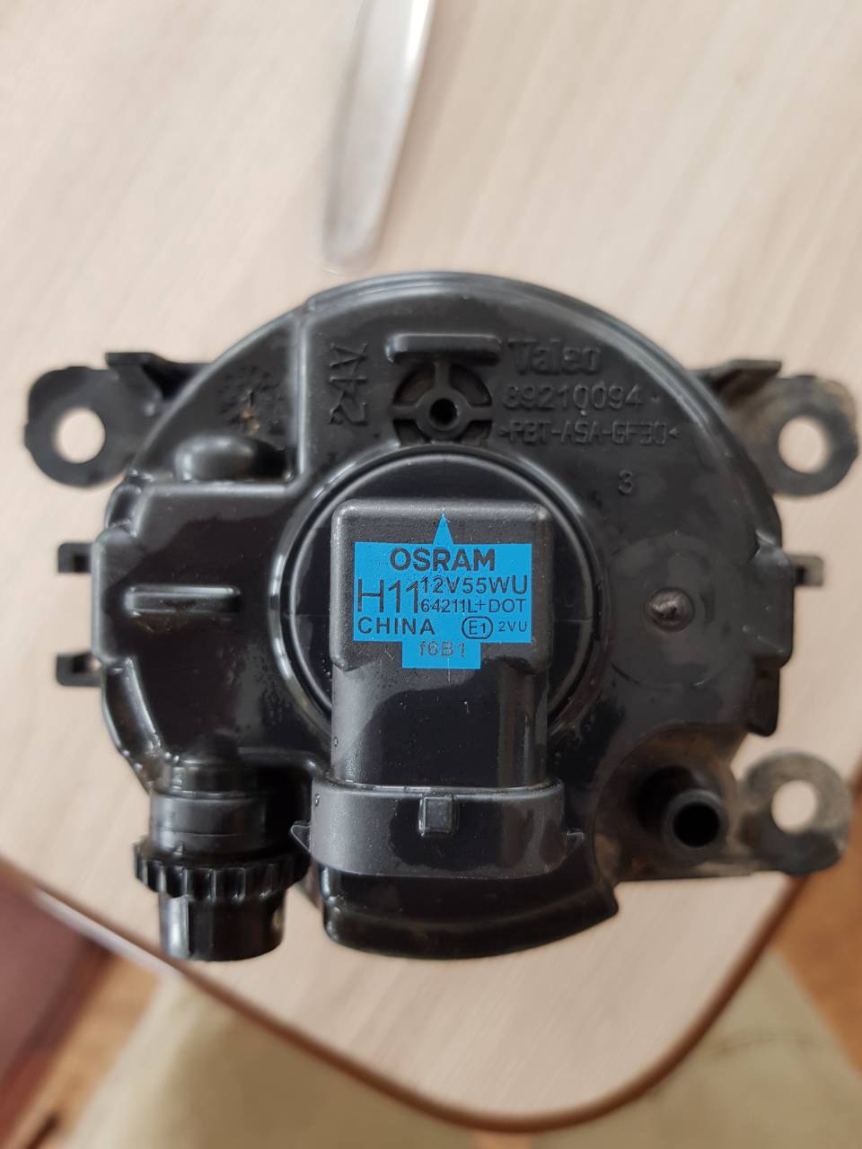

Да не слушайте вы нильса вот лампочки штатных птф

Альфред555, Лампы действительно есть по 19 ватт H16. Я купил туманки уже с лампами H8 они по 35 ватт. Так как проводка родная отсутствует, буду я ее реализовывать с реле. В штатной проводке реле не предусмотрено(((

Могут бытьеще H16 но все номиналы такие же и разьем тоже

Сергей064784, Вы фото смотрели? Это родные птф
---------- Добавлено в 12:53 ---------- Предыдущее написано было в 12:51 ----------
19 ватт , так это что за туманки? Светодиодные? Если и галогенки так это просто подсветка и не более!
