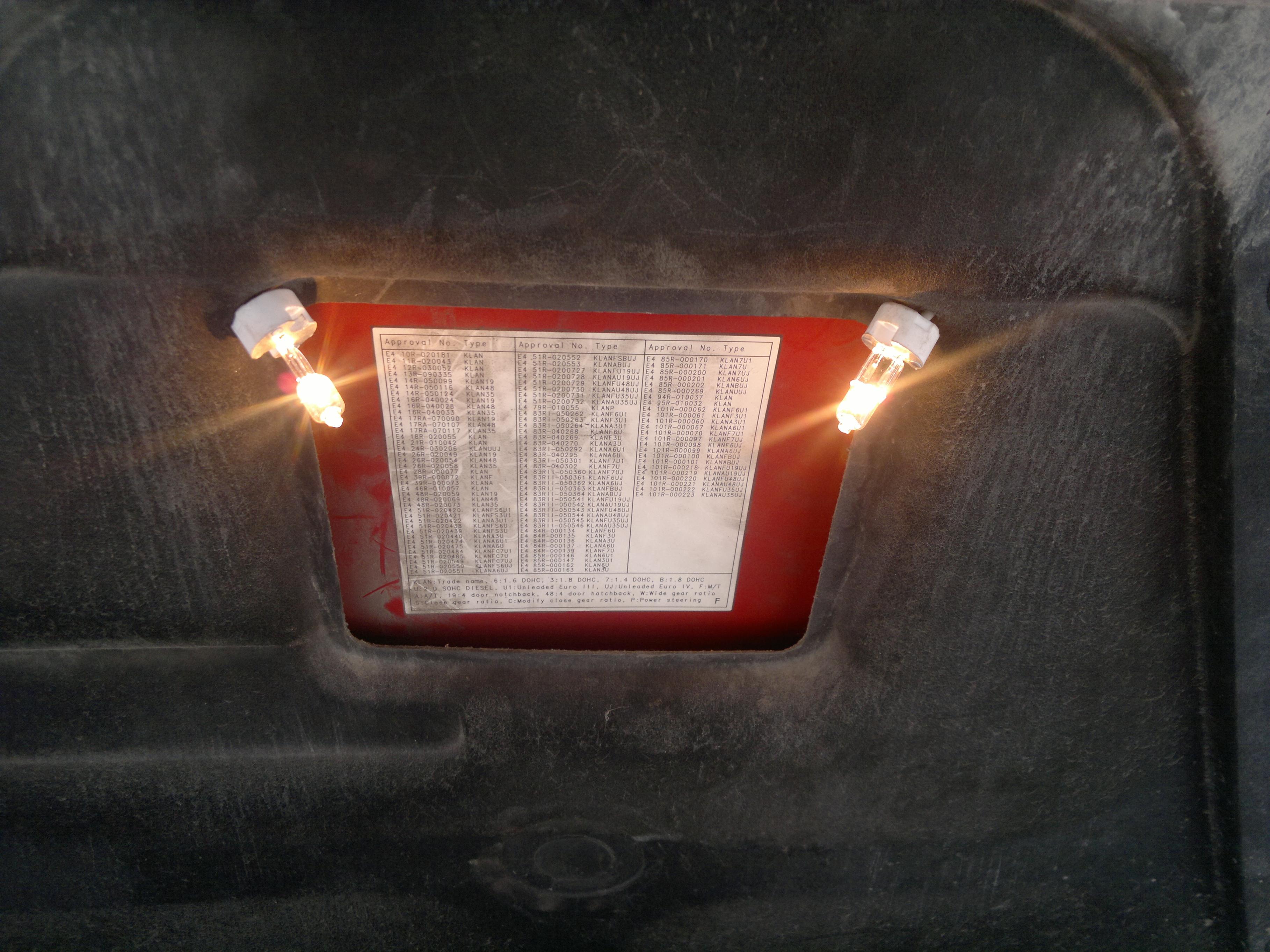

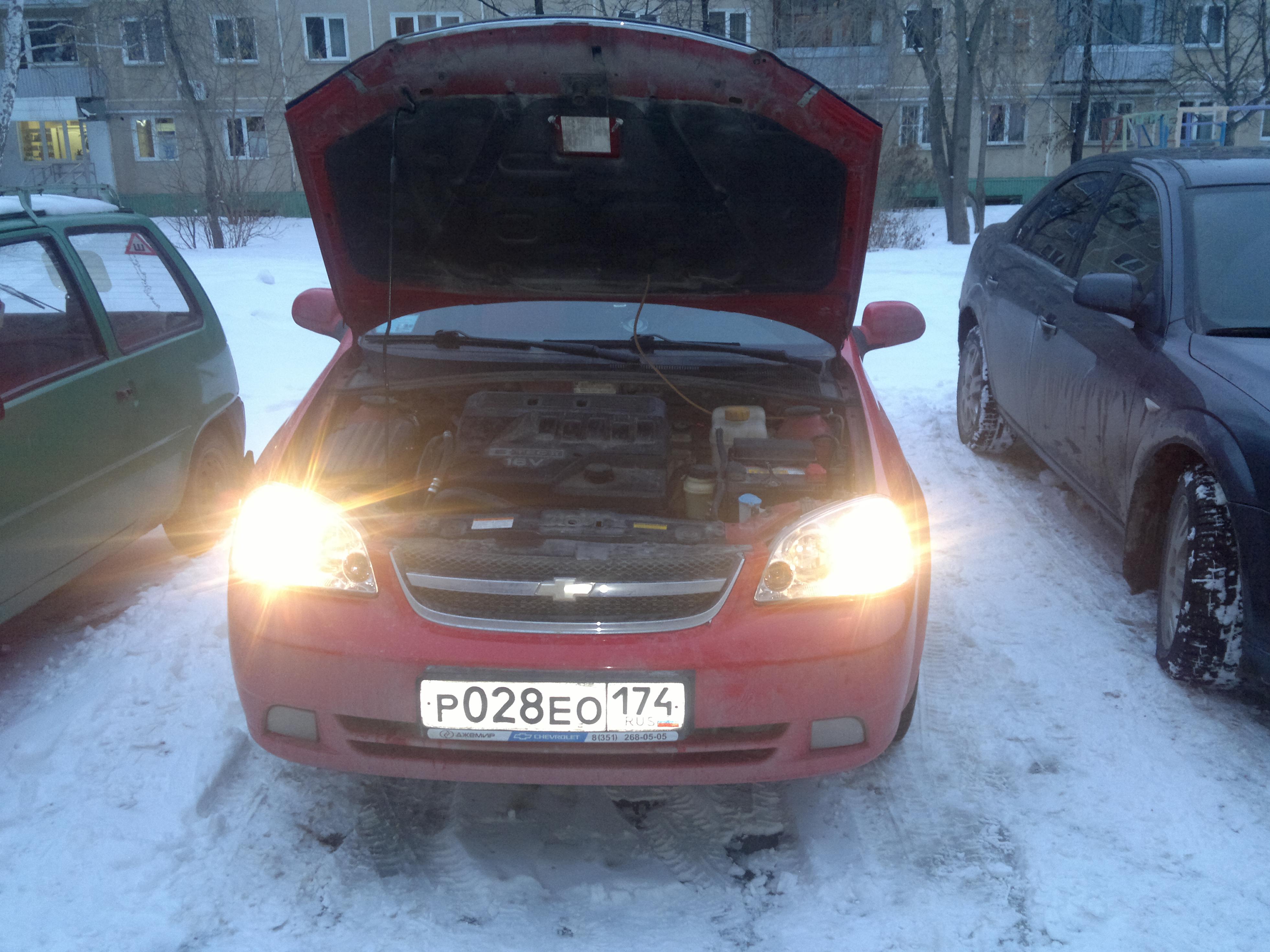

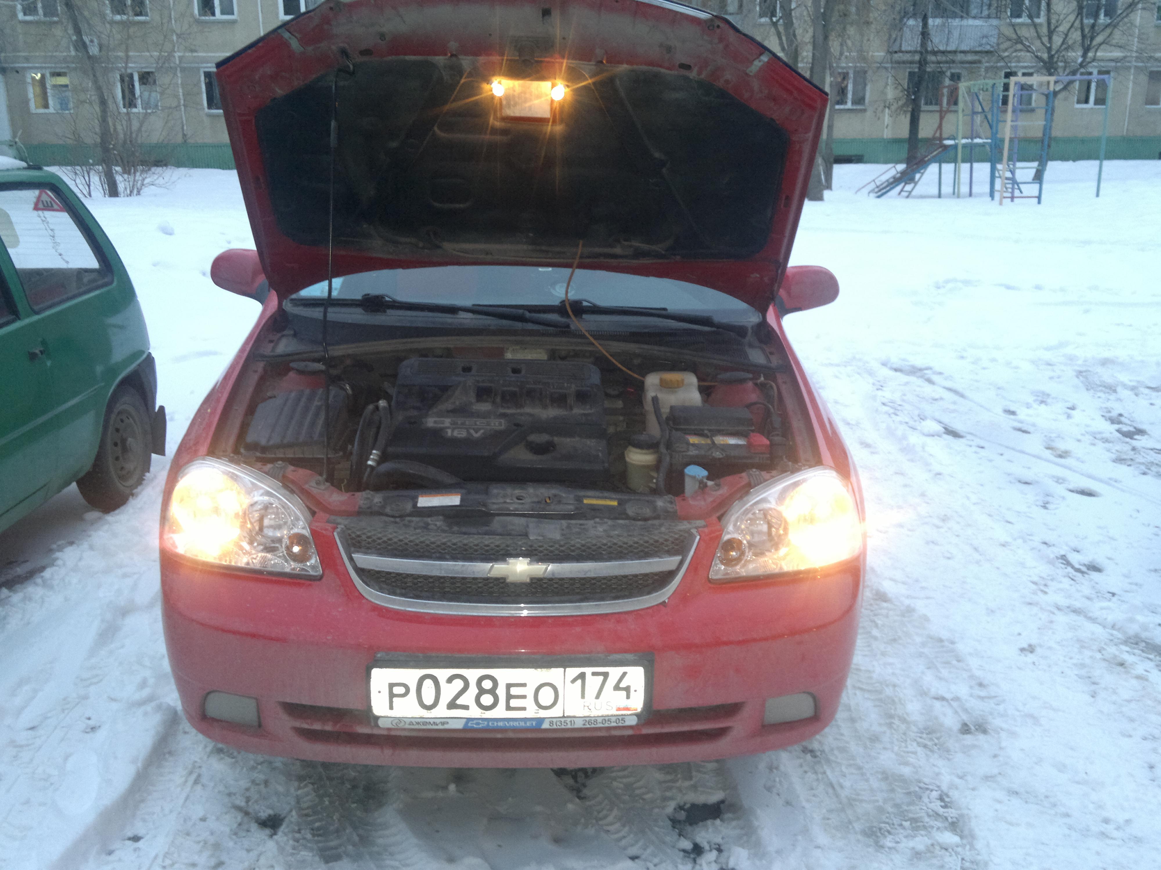

Всем привет.
Предлагаю для обсуждения свой способ организации подсветки подкапотного пространства.
Уже как месяц работает, но на лачетти.
А может на дастере уже есть данная приблуда штатно.
Если нет , то можно доставать ручки и карандаши и быстрей перерисовывать секретную схему собственной разработки.

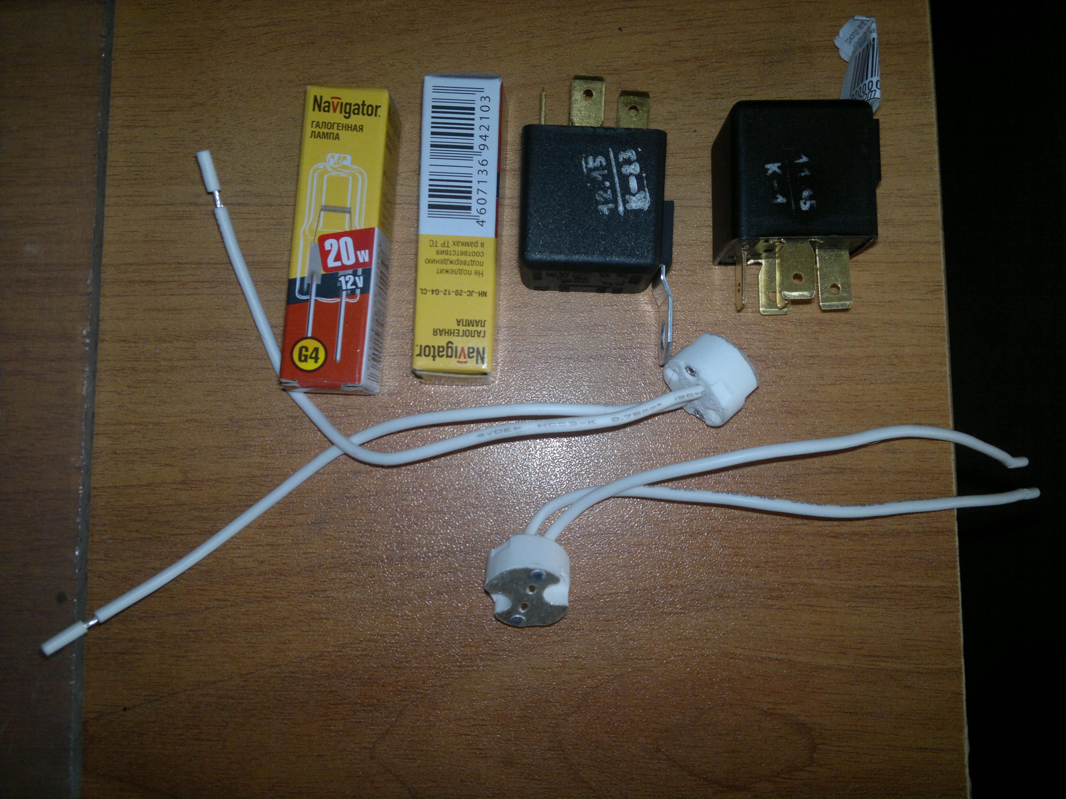

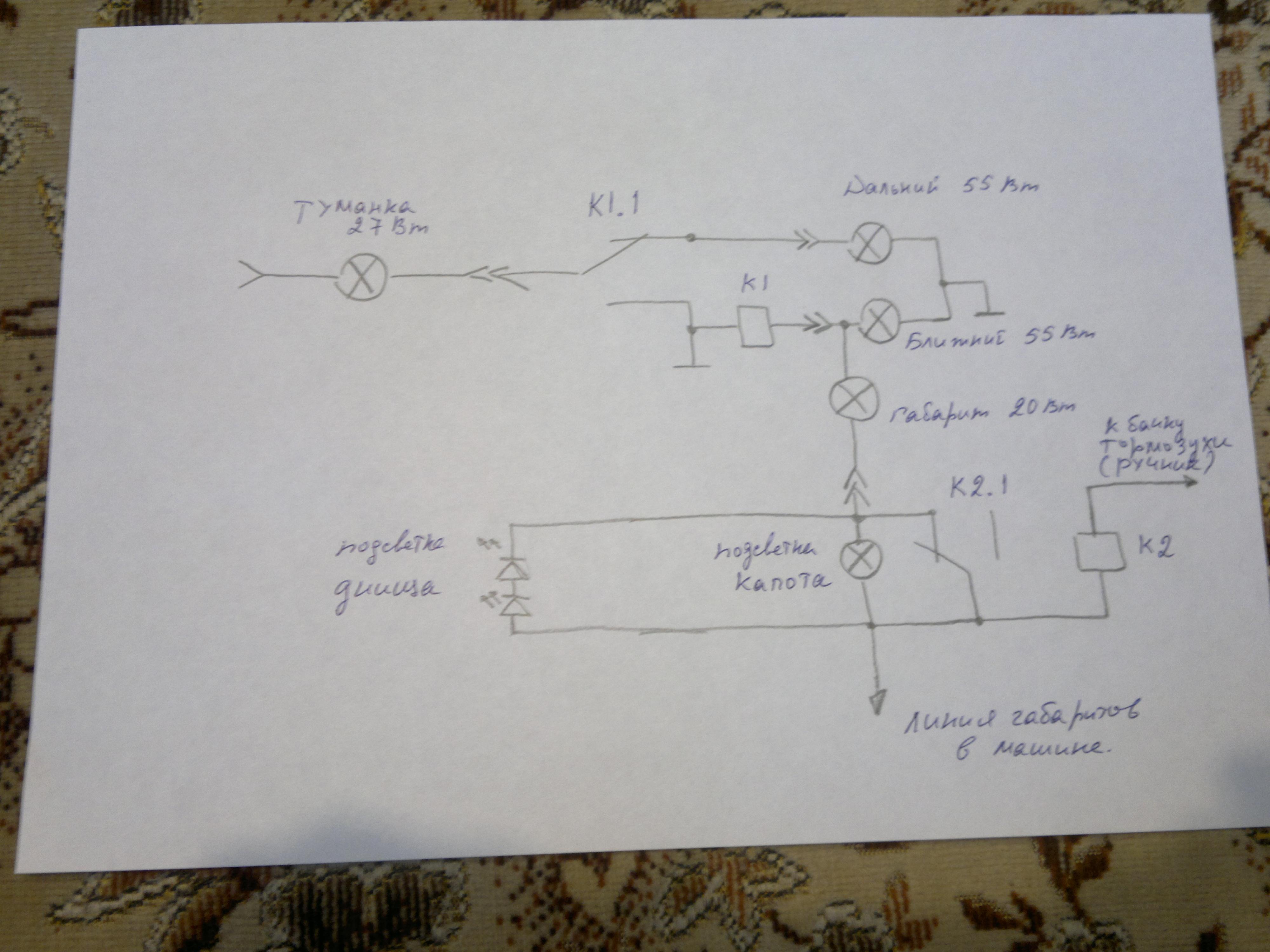

Ещё хочу добавить пару строчек. Данная схема заменяет 4-х канальный контроллер плавного розжига для галогенных ламп с функцией ДХО с двумя режимами.
Каждая лампочка в схеме выполняет свою функцию. А лампа подсветки подкапотного пространства помимо подсветки по прямому назначению предназначена для :
1. Замена контроллера плавного розжига для галогеновой лампы ДХО.
2. Понижение яркости в режиме габаритов ( лампа ДХО 20вт светит аналогично лампе 5вт).
И это не шутка. Велосипеды до сих пор изобретают.
Единственный вопрос который остаётся открытым это соответствует ли госту данная приблуда. На стенд диагностики поеду только осенью для проведения техосмотра.
3. Вопрос будет ли это работать на дастере также открыт и ждёт обсуждения спецов.
Вся схема состоит из двух комплектов на фотке.

Достоинства:
1. Низкая цена .
2.Семь режимов работы на штатном подрулевом переключателе.
3. Простота подключения без дополнительных тумблеров и протягиваний проводов. ( всё под капотом)
4. Замена 4х канального контроллера плавного розжига галогенок с функцией дхо с двумя режимами работы 1.ДХО габарит 20вт.2.Габарит 20вт+ДХО дальний в полнакала.
Недостатки:
Не выявлены. Если спецы подключатся, то может и будут.
В схеме указана мощность туманок 27вт. И последовательно с дальним лампы дальнего светят тускло. Если поставить лампы помощнее , то ДХО дальним в полнакала будет светить ярче.
У себя на лачетти этот вариант реализовать не получилось связи с невозможностью установки мощных ламп.( Туманки плавятся и летом в них можно заводить аквариумных рыбок).
На дастере наверное можно и помощнее лампы поставить.
Модераторов прошу не удалять данную тему из за фоток не дастера.
Как сын с армейки вернётся и заберёт свою пузотёрку, то буду тоже самое ставить на дастер. Поэтому фотки с дастером будут попозжа.

Без ламп под капотом тоже можно, только тех осмотр боюсь не пройти.
Габариты по госту имеют предел как по маленькой яркости, так и по большой.
А так с помощью ещё одной релюхи и галогенки на 20 вт убиваю даже не двух, а наверное штук пять зайцев.

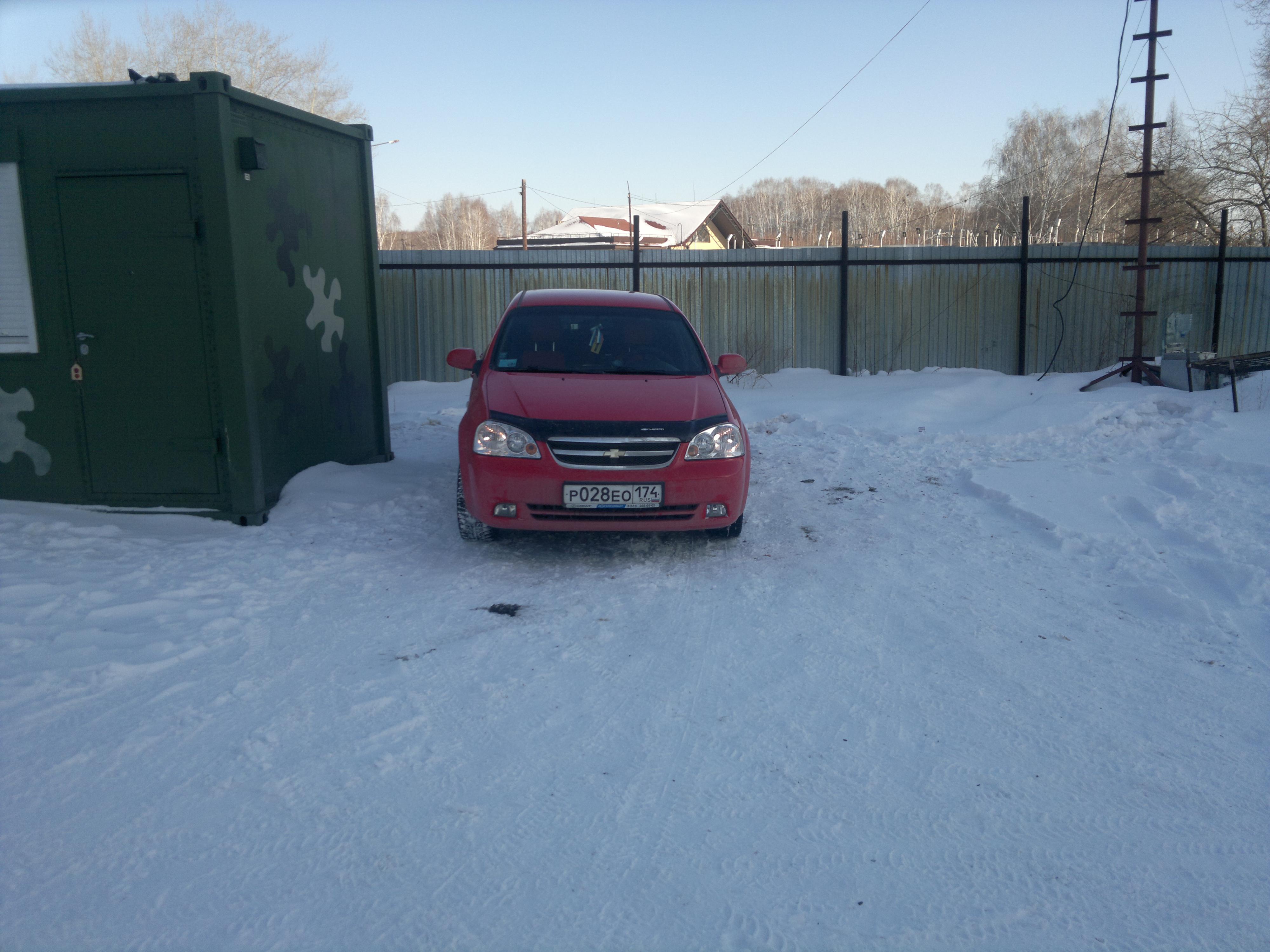

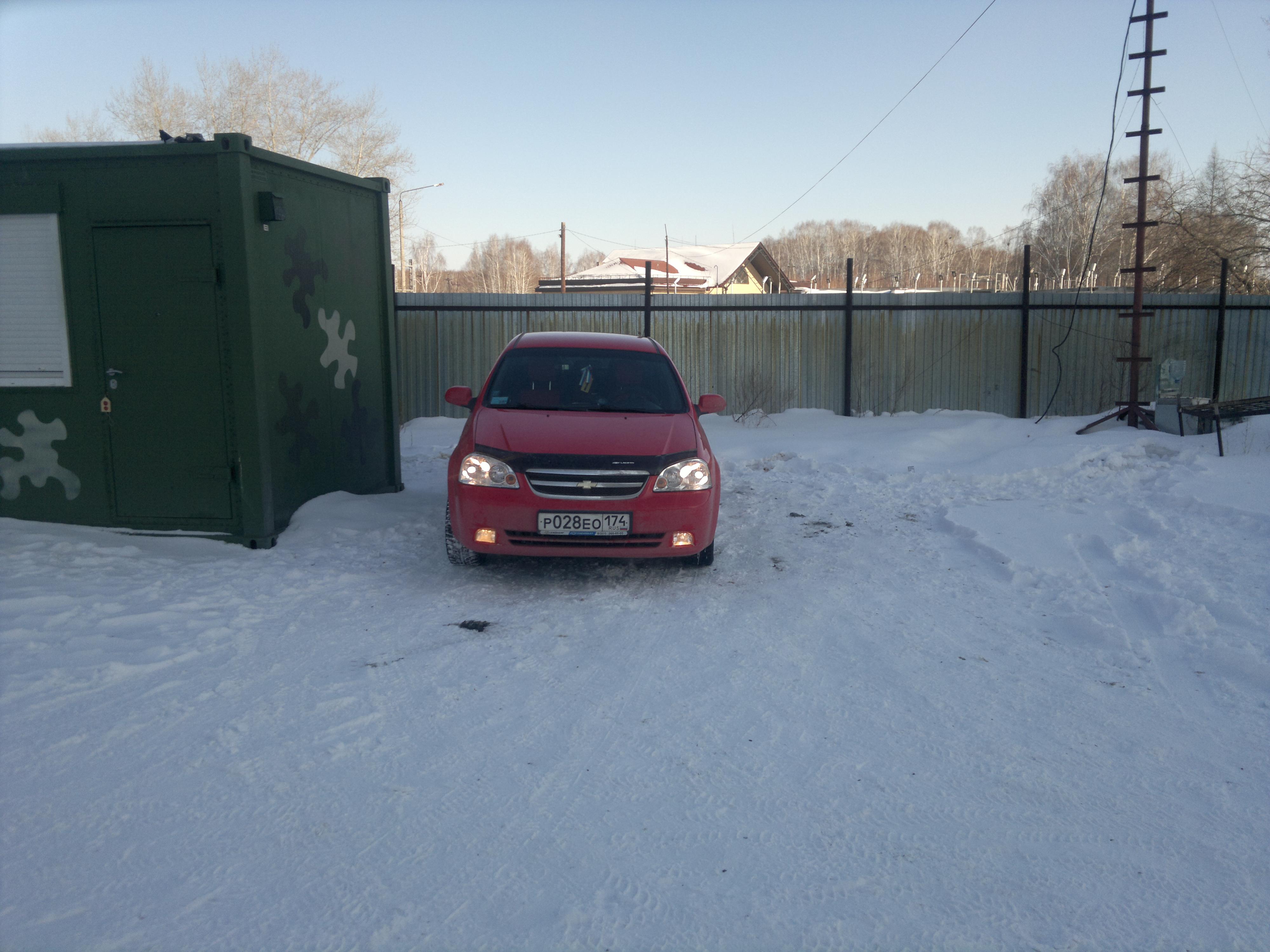

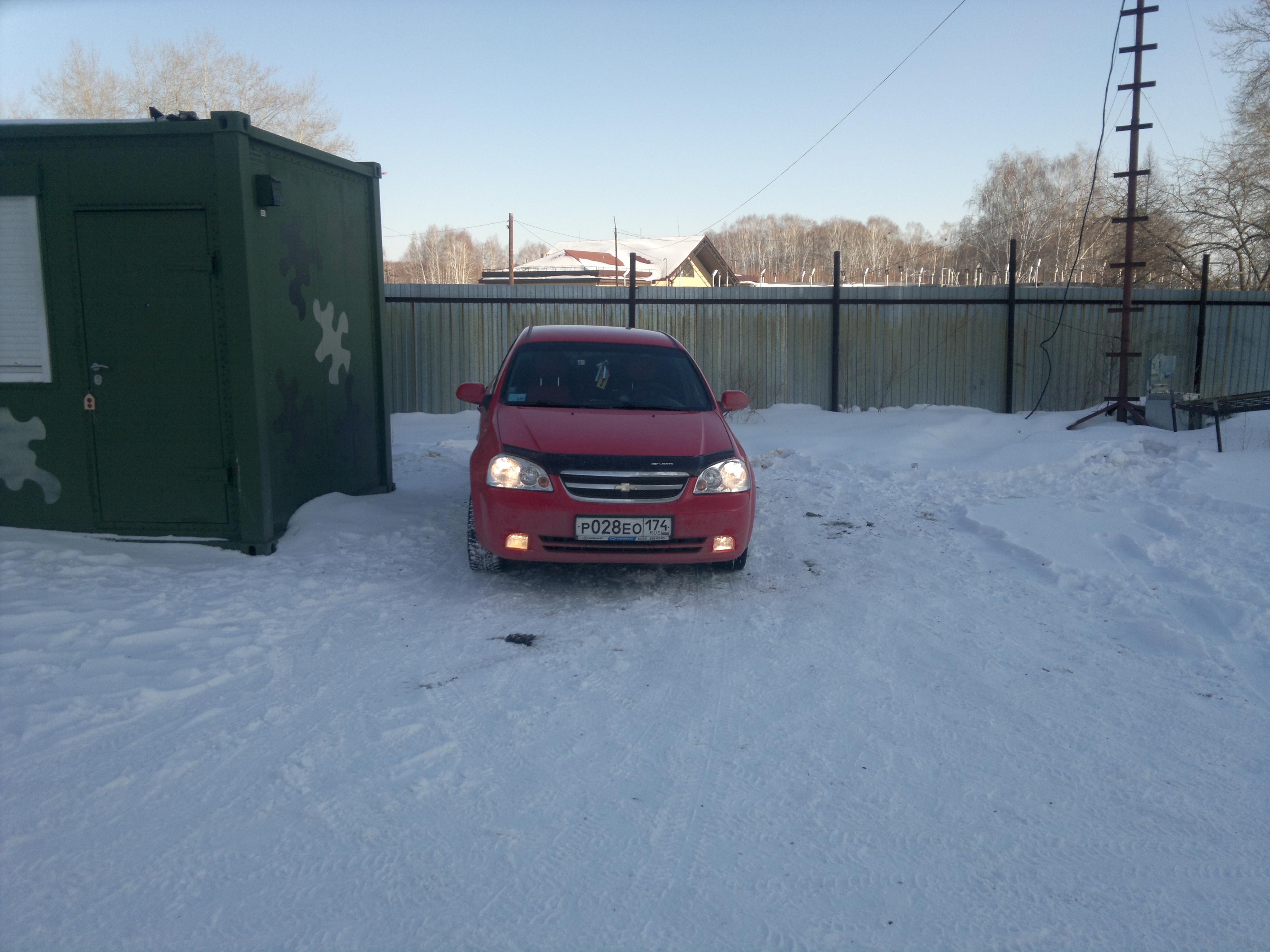

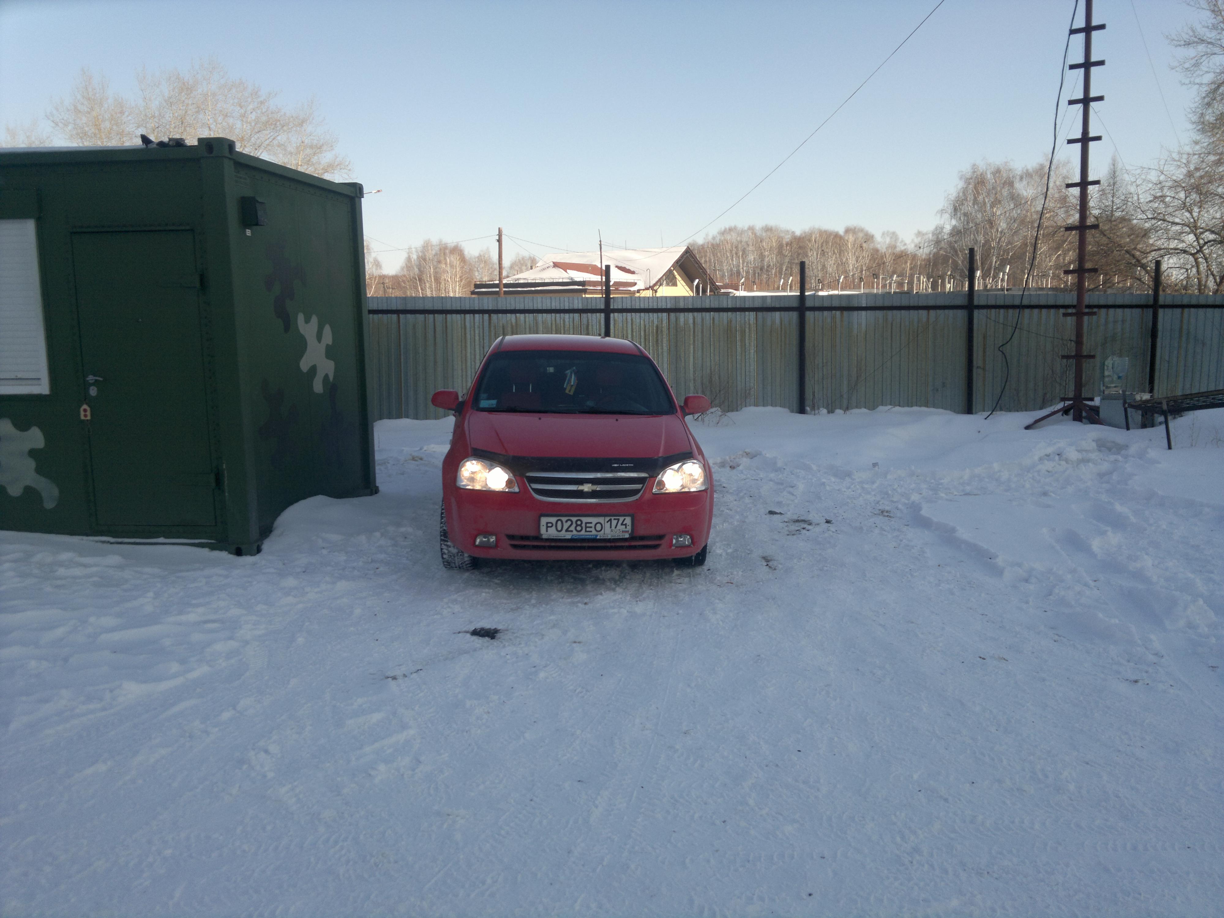

ID:	92918   Нажмите на изображение для увеличения
ID:	92919   Нажмите на изображение для увеличения
Название: дхо+туманки и дальний последовательно.jpg
ID:	92920   Нажмите на изображение для увеличения

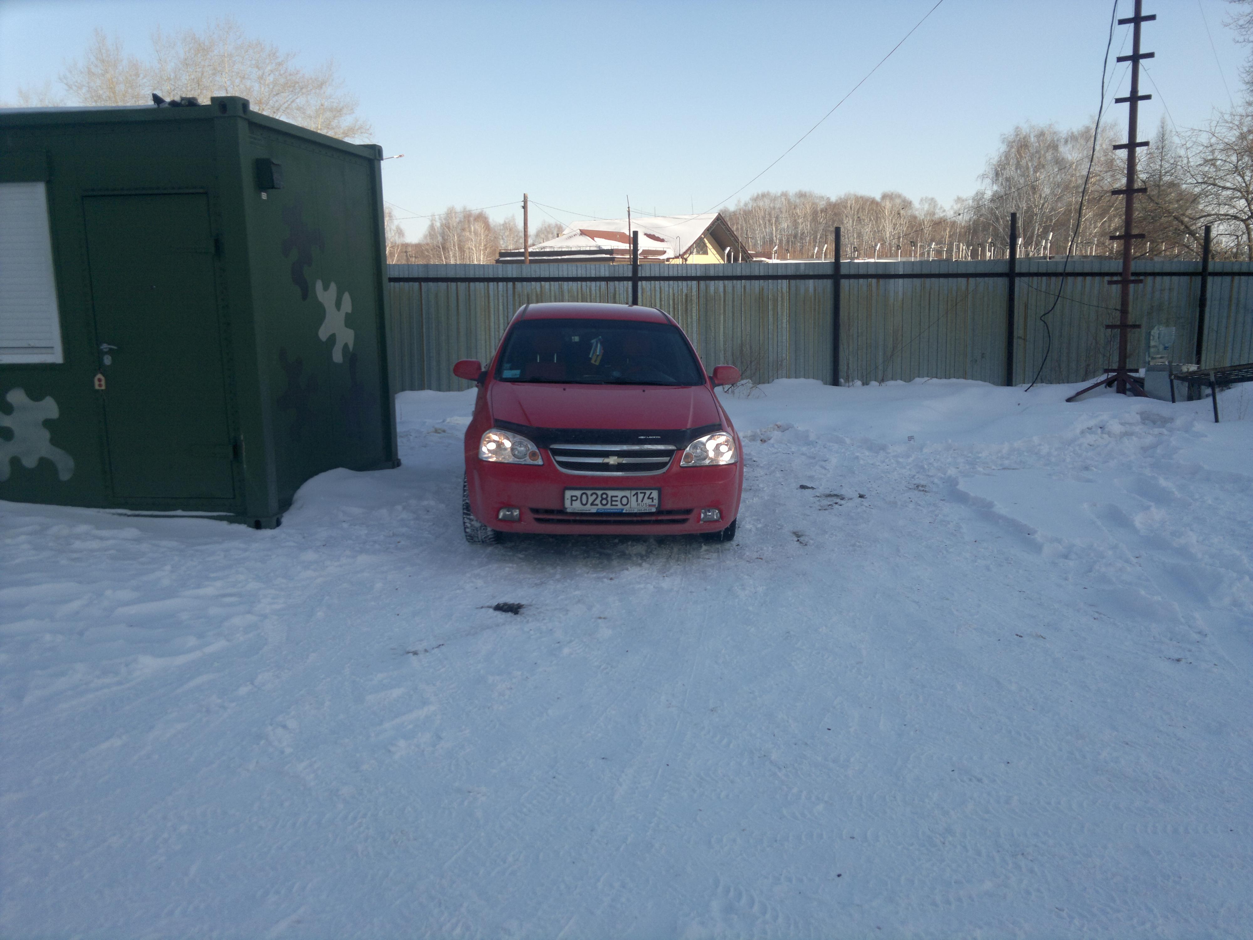

Название: ближний+ туманки.jpg
ID:	92921   Нажмите на изображение для увеличения
