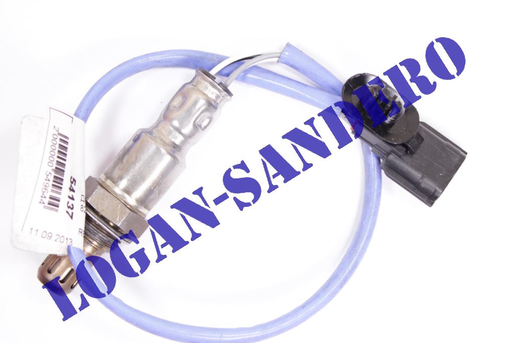

Что с моей лямбдой?
Приветствую всех! Решил обозначить новую тему. Появилась такая проблема: горит ошибка Р0141 - цепь нагрева второй (нижней) лямбды. Поставил новый датчик - без изменений - ошибка осталась. Замеряю напряжение на цепи нагрева лямбды - напруги нет! Где смотреть? Подскажите знающие люди!
Когда замеряете? Питание подаётся после хорошего прогрева двигателя, очень не сразу после запуска.
К тому же по этой ошибке в первую очередь проверяется сопротивление подогрева датчика. Что с ним? Подкидывать датчики это конечно здорово, но не профессионально.
Не верная последовательность (
не корректность
) проверок приводит к трате лишних денег, как правило.

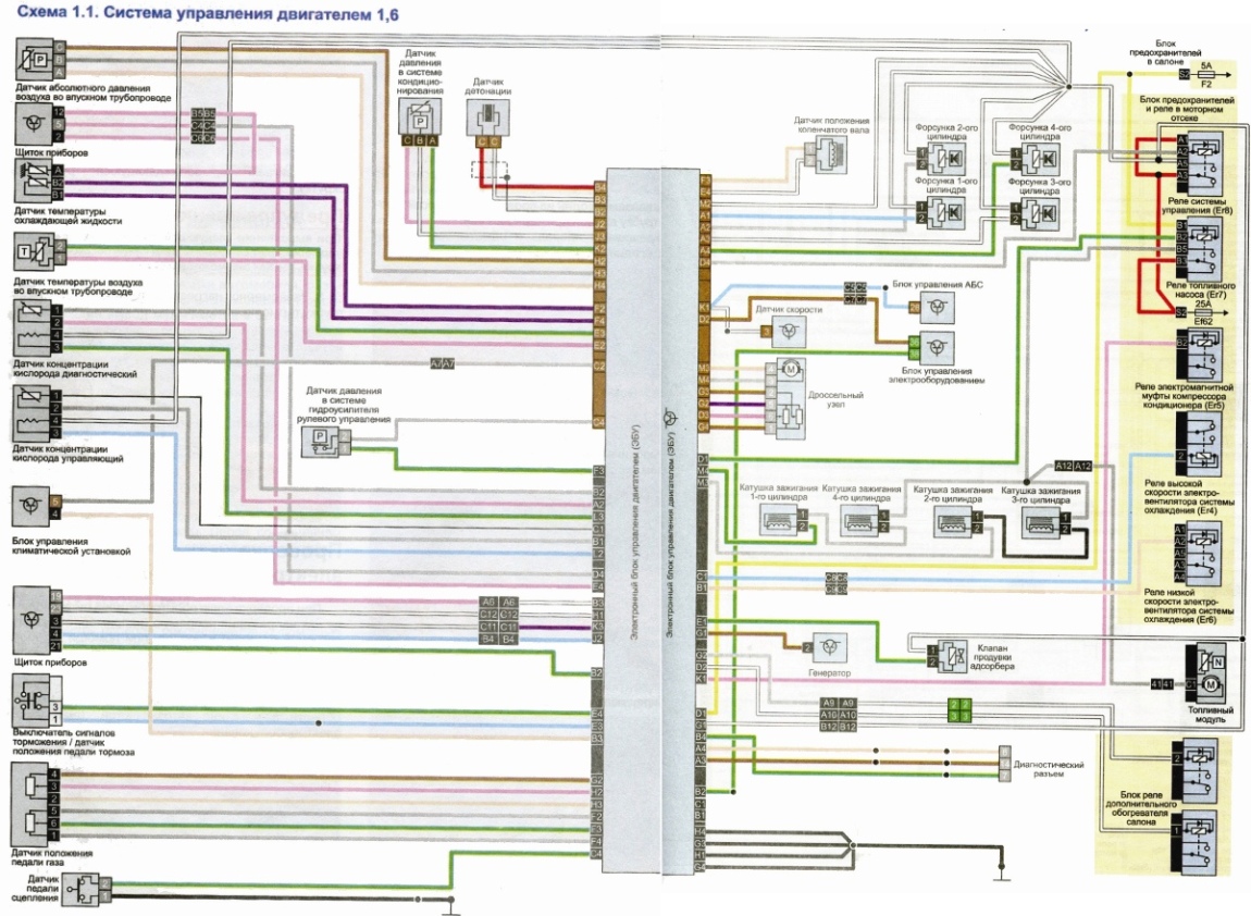

1. К сожалению купил новый датчик. Согласен -я ж не профи.
2. Речь идет именно о цепи подогрева нижней лямбды. На сколько я знаю на него напруга подается сразу после пуска.
3. Искать обрыв проводки нереально - там толстенный пучок проводов.
Подскажите лучше от куда напруга подается на нагрев. Судя по схеме один контакт идет от ЭБУ (L3), а второй от релюхи Er8. Но тот, что идет от релюхи соединен в какой-то пучок. Где его найти в натуре. Релюха думаю исправна, т.к. все остальные системы работают.

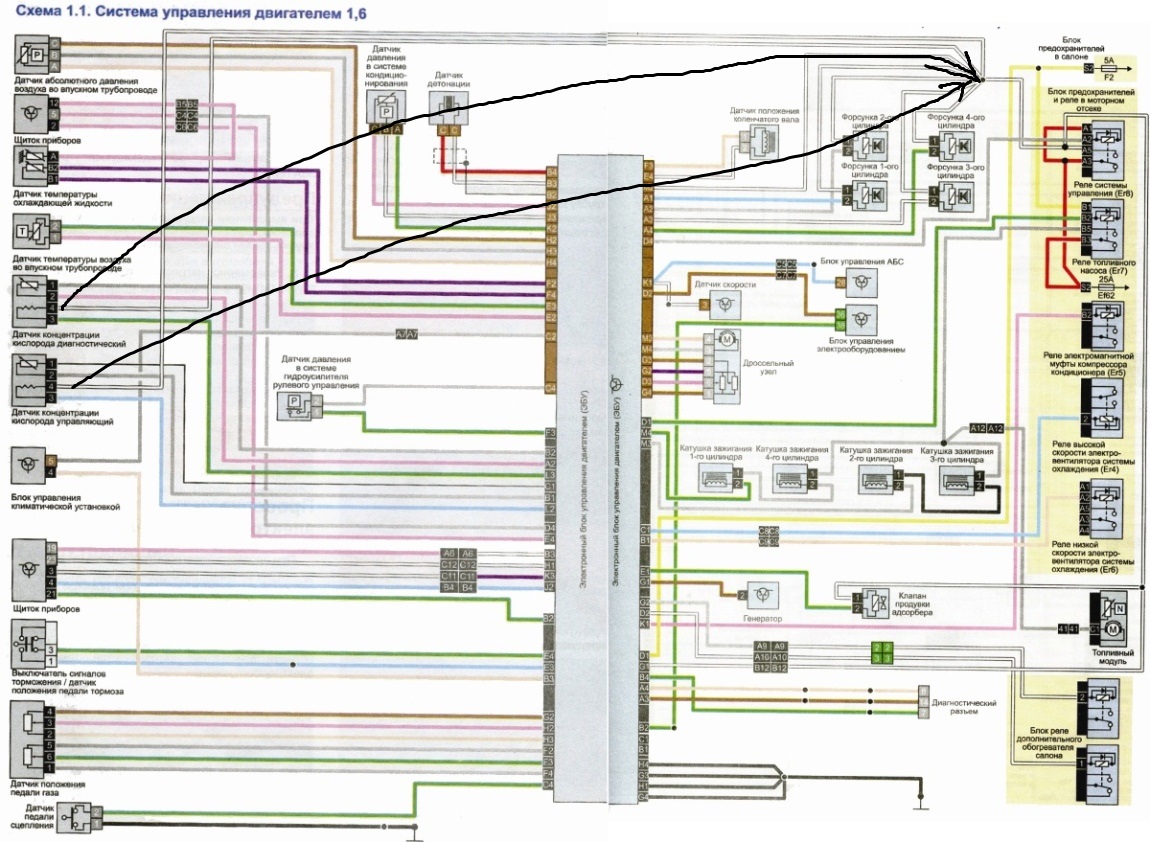

питание можно взять с первого кислородника, если не охота пучок проводов вскрывать и искать обрыв. по схеме они все в одну точку сходятся после реле.

Как-то надо определить какая ветка цепи не прозванивается - та, что идет к ЭБУ или та, что к релюхе.

Плюс подогрева идет с главного реле системы. Если у вас авто запускается, то это реле не при чем.
Минус идет с ЭБУ. Принудительно его можно подать только со сканера. Или же дождаться хорошего прогрева. Но это угадайка:
Обрывы проводки, как правило, случаются не далеко от самого разъема датчика. Осмотрите жгут, возможно найдете следы повреждения изоляции, под самой изоляцией уже все сгнило, скорее всего.
