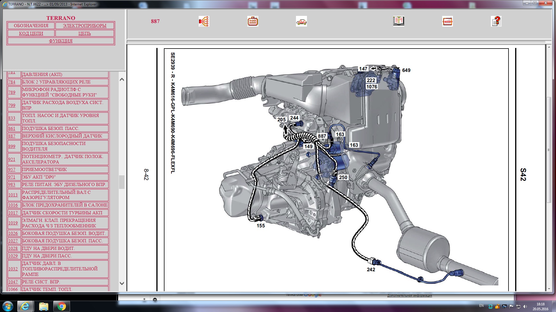

разъём ДК1 на рисунке обозначен номером 887 и находится под воздушным фильтром... на рисунке изображён мотор К4М, но на 2,0 ДК расположенны аналогично, если в разъём попадает вода то она высыхает вовсе не за 20 секунд...
Я бы предположил попадание воды в генератор или большое количество водяного пара во впуск, а свечки уставшие ( с пробоем)
