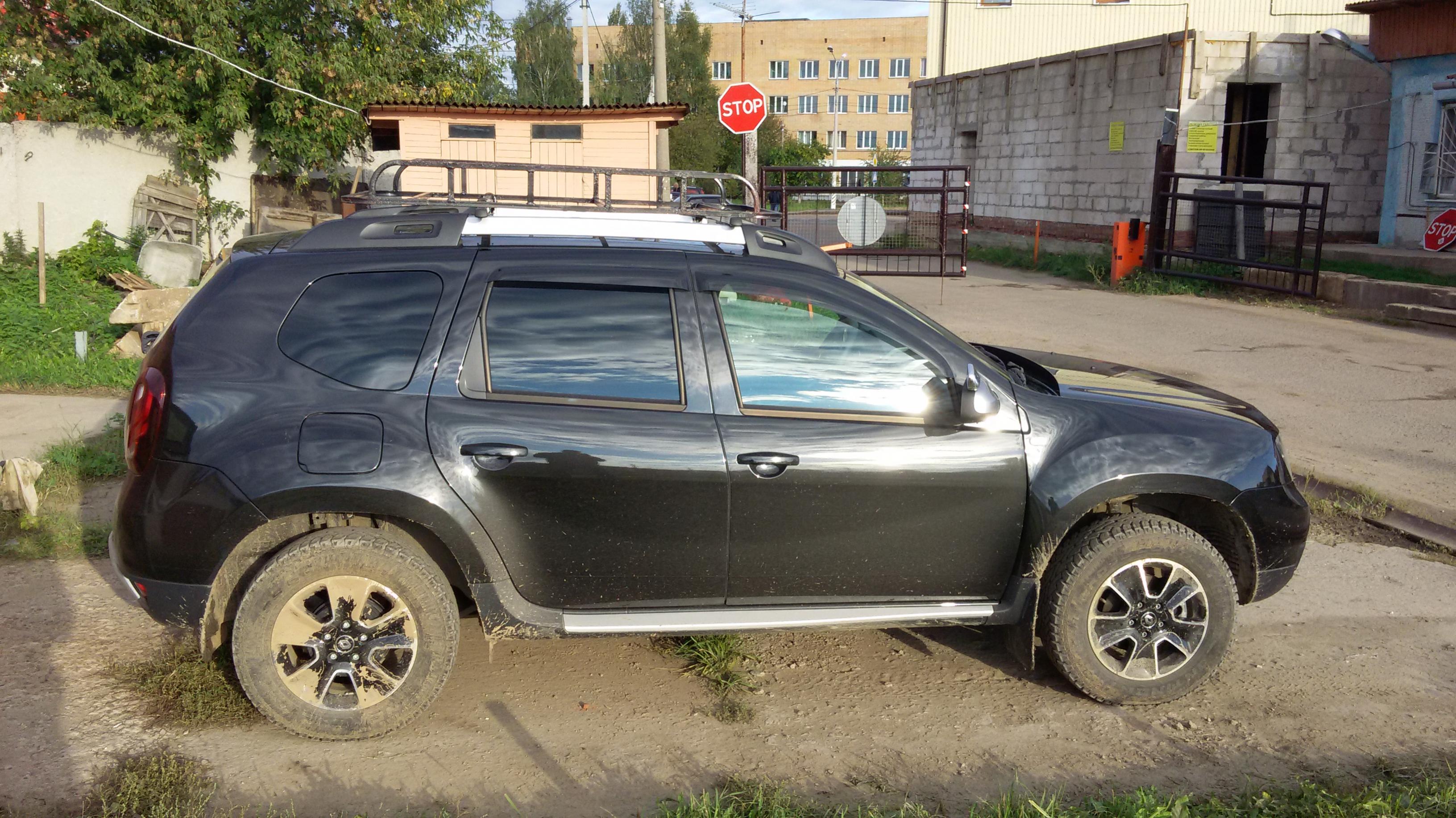

Все дорого дня!
Стоит задача установить на Дастер 2016 года экспедиционный багажник для перевозки длинных грузов, от 4 м. То есть без переднего и заднего бортов.
Требуется для подстраховки, на время выходя из строя основной рабочей лошадки(тьфу-тьфу-тьфу)

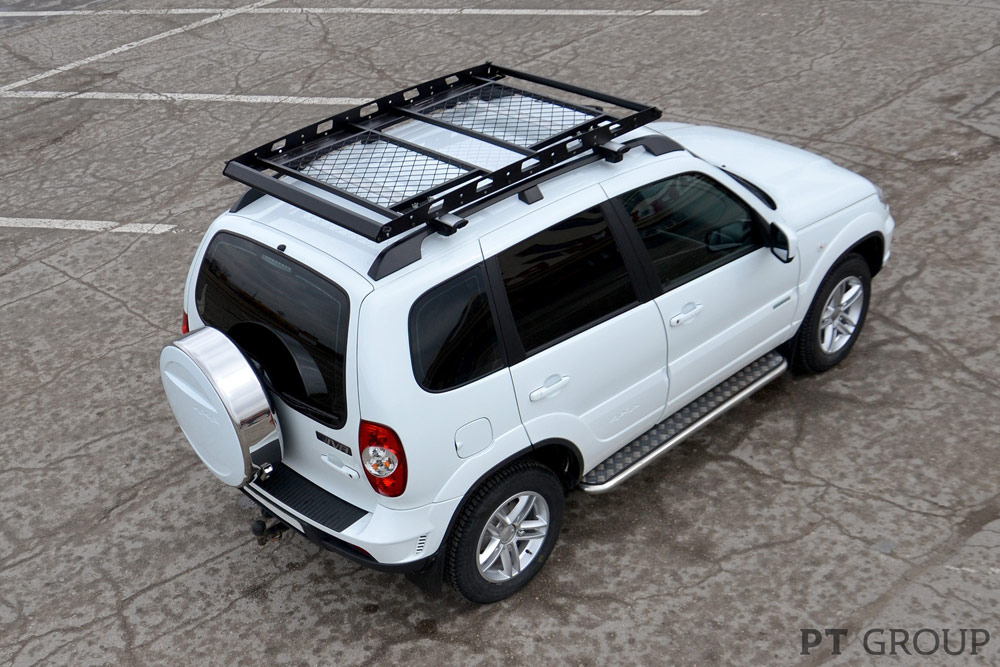

Есть корзина от ребят из Толяти
Название: PT Group (3).jpg
Но она впритык подходит по ширине и будет смещена вперед, так как у Дастера рейлинги смешены вперёд. Есть у кого опыт установки данной корзины?

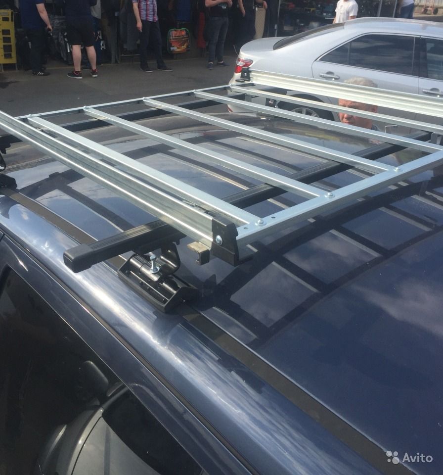

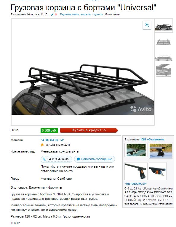

Есть ещё варинты, но они не кажутся надёжными

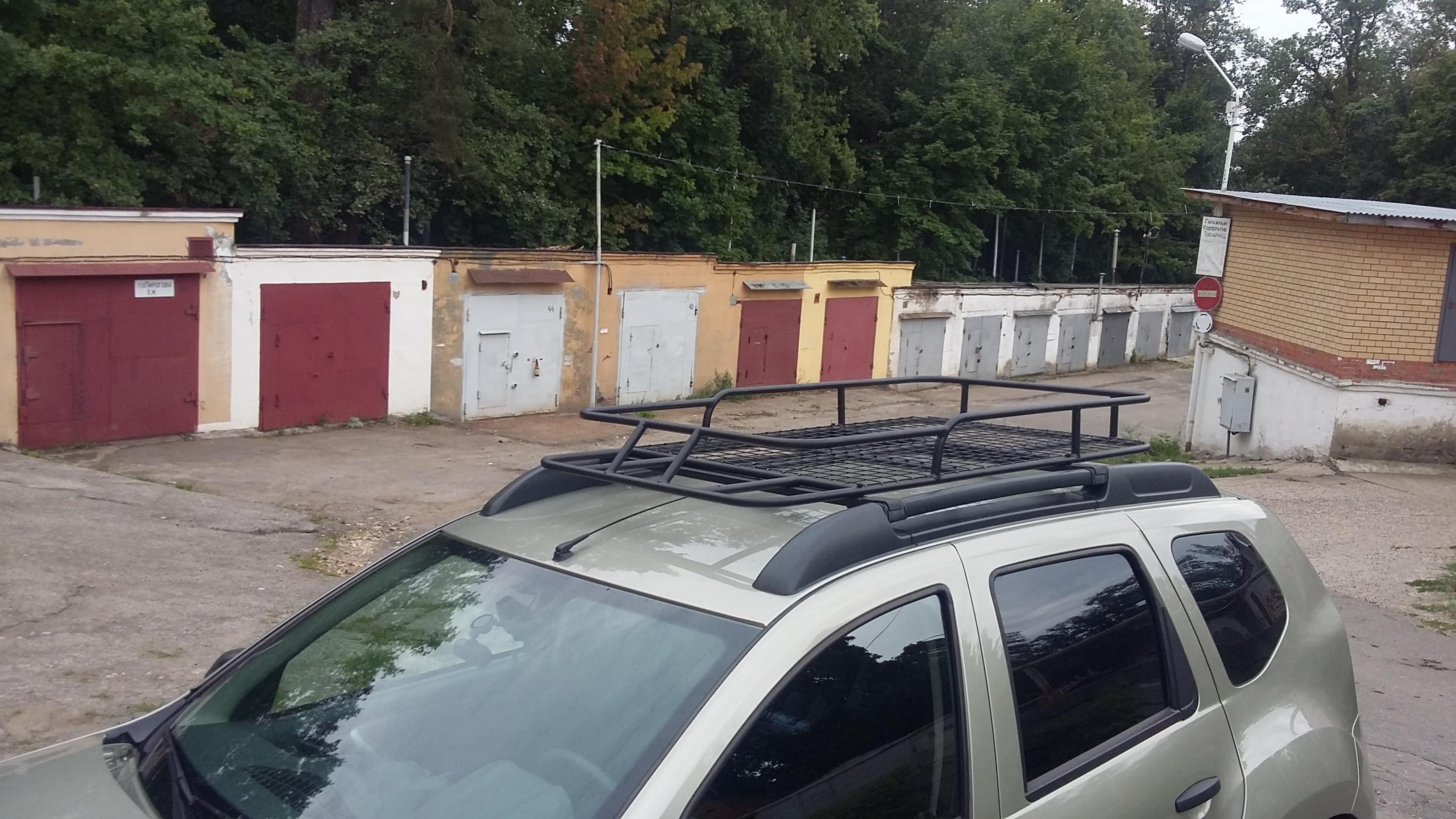

На старом Дастере стояла корзина Муравей, но нужна более длинная

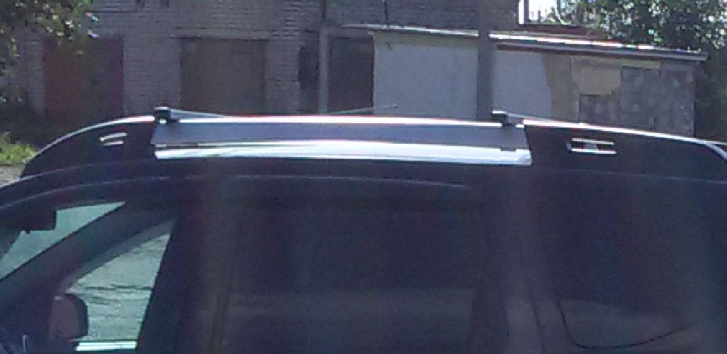

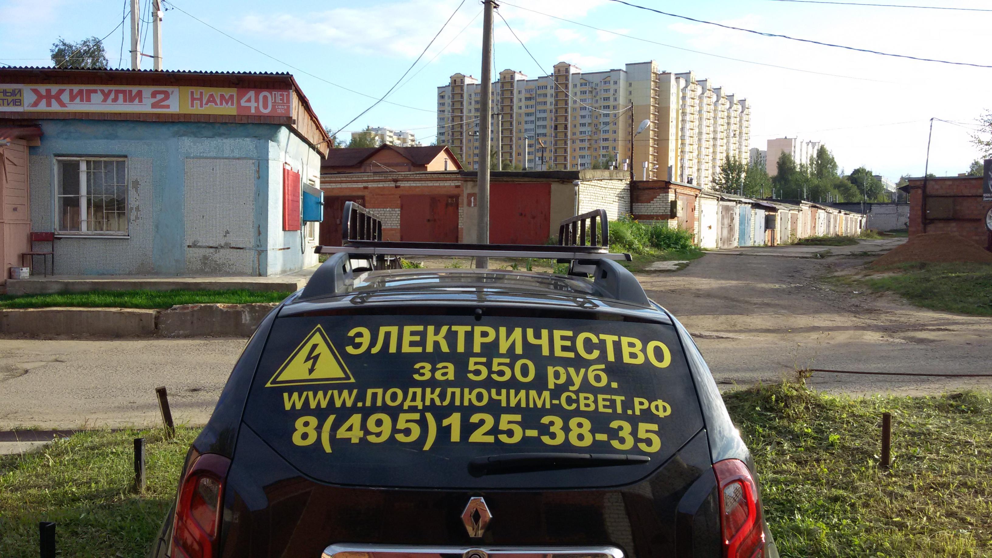

Поездки крайне редкие. Расстояние до 50 км. Покрытие асфальт, а последние 500 м до клиента может быть и бездорожье.
Сейчас именно так и сделано:
Лестницу на них вожу. Можно и трубу положить сверху на лестницу.
Иногда приходится возить профильные трубы 80*80*3 длина 6000. Там чем шире точки крепления, тем лучше. И в силу их не малого веса, лучше иметь боковые упоры. И закрепить в наибольшем количестве точек.

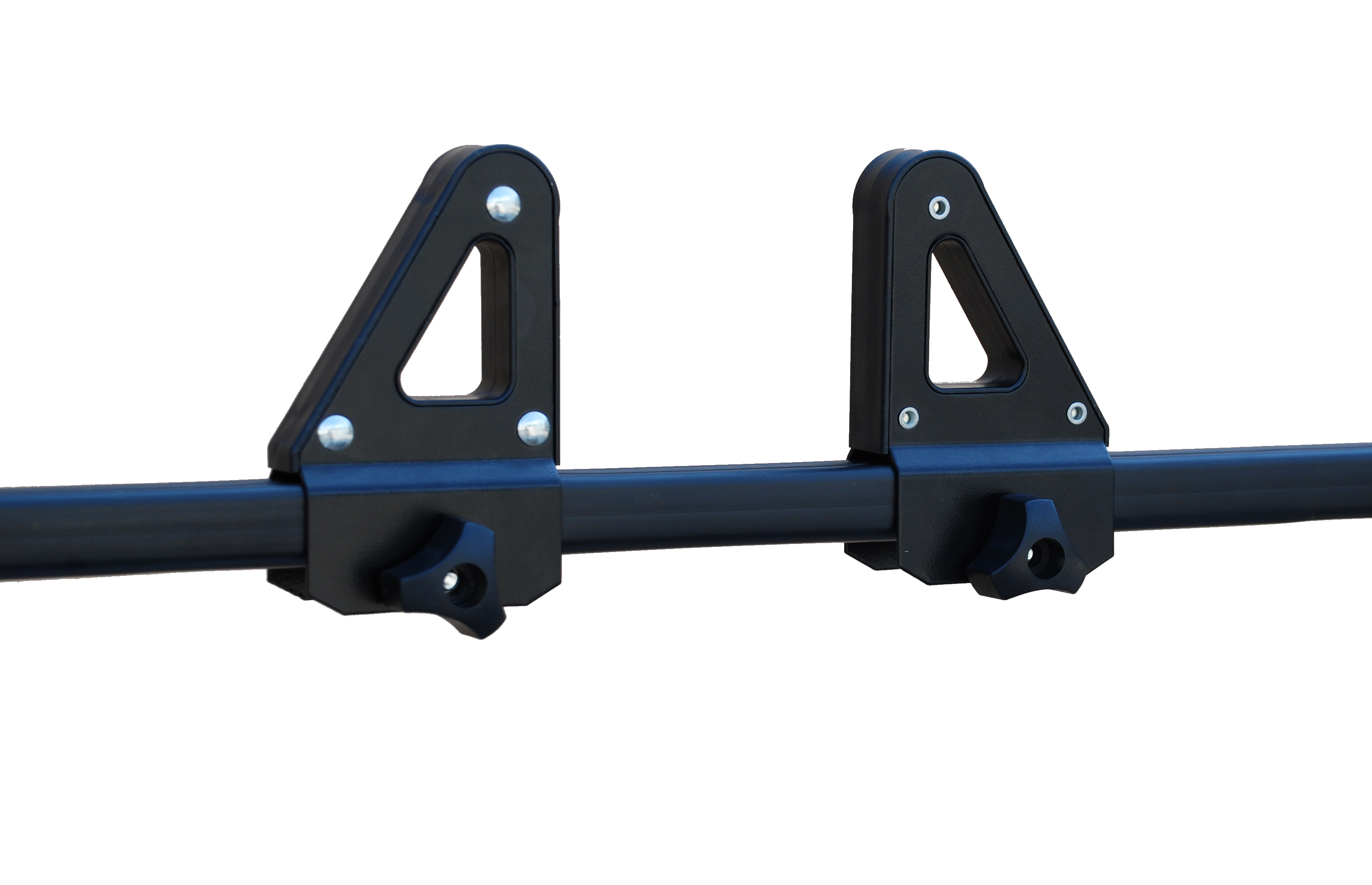

Можно и вот таким обойтись:

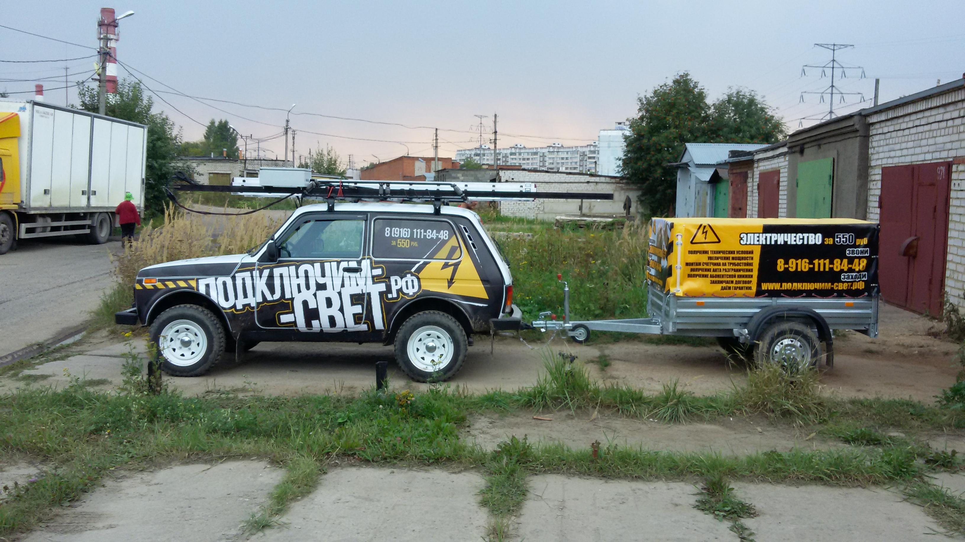

6 м на Ниве выглядит так. Перевожу только с прицепом, чтобы не нарушать ПДД.

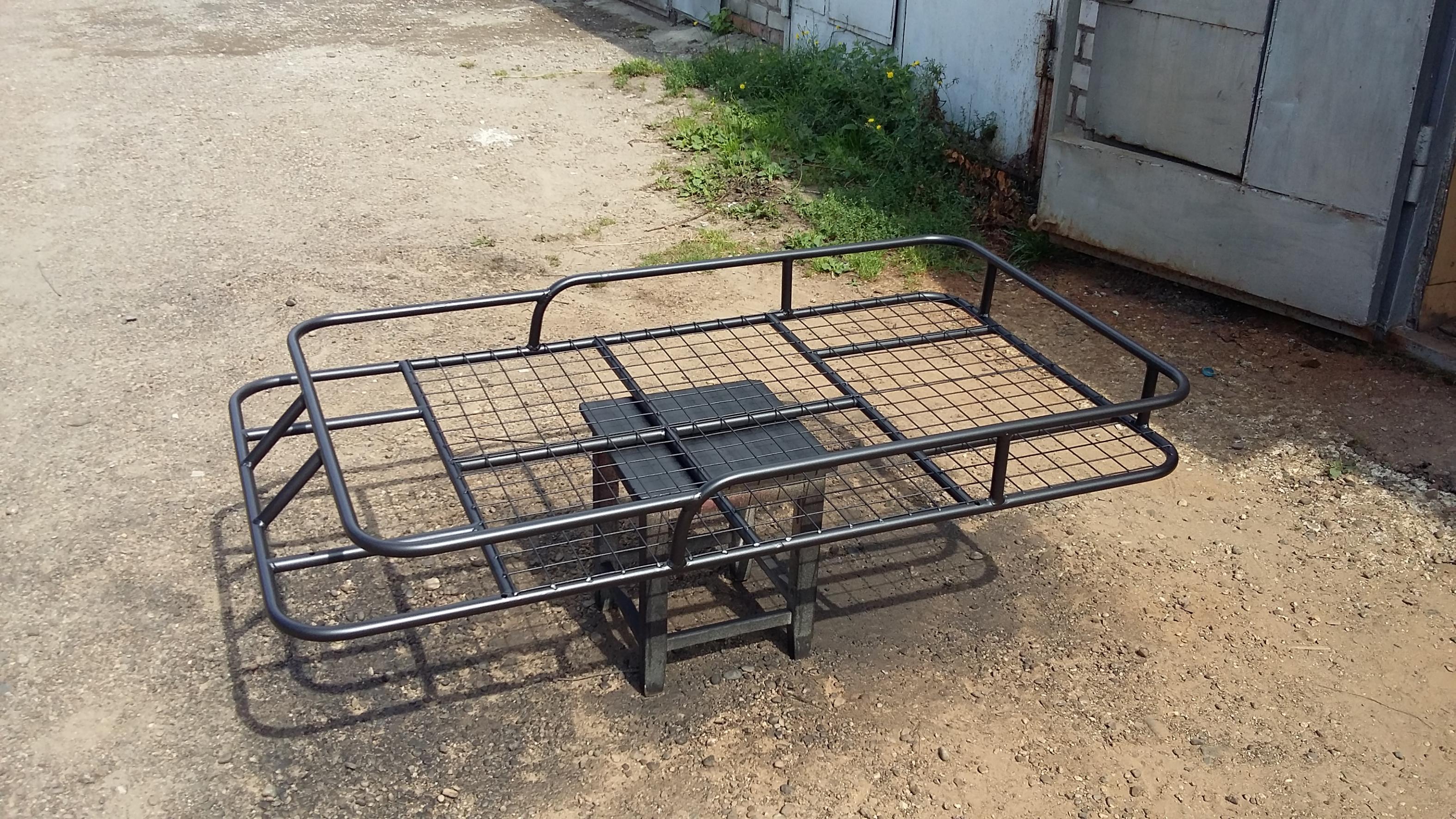

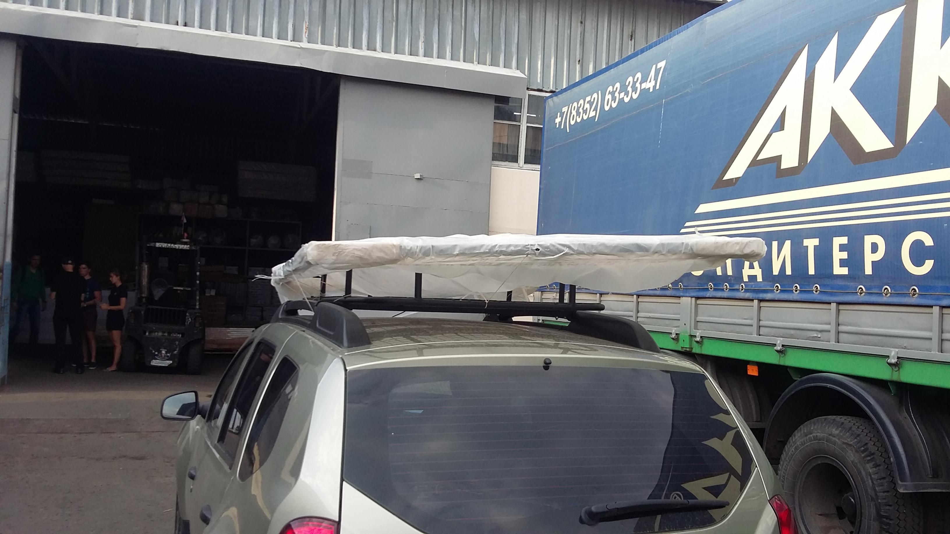

Вот мой вариант экспедиционника из водопроводной трубы D=21,3 мм. Вес около 15 кг (точно не взвешивал), на скорости гула почти нет (небольшой шум появляется ближе к 80 км/ч).
На последнем фото каркас кровати размером (1500*2000)

Сообщение от hunter cat Посмотреть сообщение
Под туманки нет посадочных мест,не планируете или другие идеи?

Спереди два отверстия под туманки, пока руки поставить не доходят и кнопку не подобрал.

Seven, неплохо. А какие проблемы с покраской?
