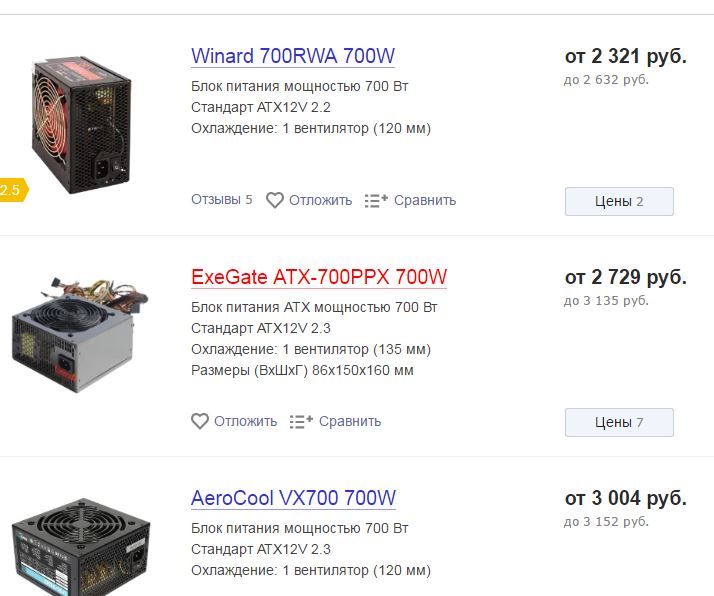

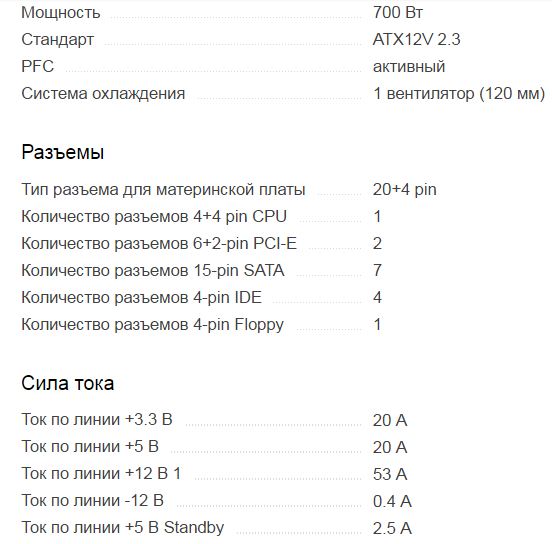

А не проще компьютерный блок питания взять? Те же 12 В на выходе, а ток 20А, если взять блок 700 Вт, то и ток на выходе 53А. Плюс ещё 5 В будет.  И ценник в 2-3 раза ниже выйдет.

Re: Преобразователь напряжения Heyner Premium Converter 15A 230V -> 12V 180W
Сообщение от WolfAlex
Как-то сомнения насчет ценника: https://market.yandex.ru/catalog/553...ed=0&onstock=1

Сообщение от alxdef
Можешь не сомневаться. Не бери навороченные, можно и б/у из старых системников, думаю не проблема их достать.
