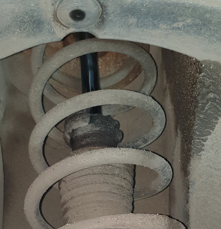

Мужики, нужен совет, при таком состоянии пыльника можно ездить или срочно менять?

Сообщение от olegr
Срочно менять парой)) может натереть шток. Там походу уже запотевание амо есть ...

Интересно почему резиновый буфер в таком состоянии?
Может пружина совсем просела, стойку пробивает до упора, может частые перегрузы с неаккуратной ездой по ямам-кочкам? Пожоже следы запотевания видятся.
Ох не под замену ли вся стойка в сборе

Сообщение от ДядяСережа
Перегрузов вообще не бывает, 90% времени езжу либо один либо с одним из детей.
Ямы кочки, ну как сейчас - весной, иногда удаётся попасть на асфальте в открывшиеся ямы.
Насчет "пробивает стойку", я так и не смог понять как это? :-) Тут смотря с какой скоростью и по ямкам какого размера ездить. На большой скорости мелкие ямки незаметны. На маленькой - заметны. По большие ямам не ездил. На лежащих полицейских опять же от скорости зависит - чем быстрее тем сильнее удар, но стараюсь притормаживать.
---------- Добавлено в 10:48 ---------- Предыдущее написано было в 10:46 ----------
Сообщение от hiker51
А можете на фото указать на эти следы?
Ту влагу которую я вижу - с дороги лужи.
