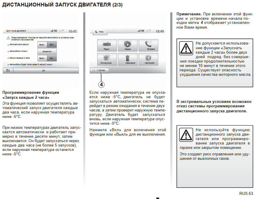

Решил вынести проблему в отдельную тему, т.к. она довольно серьёзная и я не один такой.
В общем, рестайл, Media NAV Evolution.
За бортом -20. С вечера ставлю запуск по таймеру на 7:55 + прогрев каждые 2 часа. Утром ровно в это время прихожу - машина холодная. Стартер крутит холодный замёрзший движок, т.е. никакого прогрева и в помине не было. И это не первый случай. В прошлый раз я проделывал то же самое при небольшом минусе, утром тоже автомобиль был холодный, но я не придал этому значения. Но второй раз подряд... Это просто жесть.
Что скажете?
АП: Выяснилось, что для запуска в режиме "каждые 2 часа" необходимо выключить печку. Иначе облом. Вот пруф из инструкции к авто: http://www.dusterclubs.ru/vb/showpos...8&postcount=21

У меня, когда холоднее -15 экран не включает, пока не прогреется, при -30 за бортом это минут 10.
Но автозапуск по времени срабатывает и в -37, похоже таймер запуска не в магнитоле а в "мозгах", а с магнитолы подается только уставка.
А может MedNav и работает, только интерфейс не подключает, типа: нефиг тыкать, пока ЖК замерз.
ps А режим "каждые 2 часа" не разу не отработал (при всяких за бортных температурах).

А печка при этом выключена?? Говорят в инструкции написано, что при режиме "каждые 2 часа" печка должна быть вЫключена иначе не запустится двигатель. Я свою машинку ток через месяц получу, поэтому пока проверить не могу. Если выключена печка, попробуйте может еще крутилку на холодную сделать ради эксперимента.
Печка включена. Это вы меня озадачили, надо заглянуть в инструкцию.
Сегодня решил ещё раз проверить. Вечером за бортом -16, утром -11.
Всё работает, утром сел в тёплую машину.

в инструкции как раз таки прописано выставить желаемую температуру

Для того что бы сработал автозапуск температура должна быть -5С или ниже.

А так режим завода "через 2 часа" не для салона же нужен, а для двигателя, чтобы на утра машина завелась без проблем.
А для прогрева салона нужен таймер только к определенному времени.
Но если реально прогрев через 2 часа не работает из-за мороза, то это прям косяк.... для меня это удобная функция, т.к. последние 3 дня приходилось ночью вставать и заводить машину (не Дастер) и прогревать, что бы с утра потом уехать. На улице было - 32 градуса. И в эти 3 дня я мечтал вот скоро получу Дастер и буду ставить при таких морозах на функцию прогрева "через 2 часа", а тут вот как получается....

Сам функцию запуска по времен еще не опробовал, думаю скоро тестировать ее.
Были морозы до -30, несколько дней, когда утром было -24 завелся, а когда было -28 уже машину завести не удалось. Поэтому планирую впредь настраивать на ночь запуск через каждые два часа, когда морозы ниже 20 градусов.
В инструкции действительно указано, что при запуске каждые два часа печка должна быть выключена!
При запуске по времени, написано можно выставить желаемую температуру, то есть в этом режиме печка может быть включена.

Получается одновременно функции *каждые 2 часа* и *по таймеру* не поставить, так как при отключении печки нет смысла в функции по таймеру, салон не прогреется, а при включении печки не включится *каждые 2 часа*, а ток таймер сработает. Просветите меня, хочется быть не правым.
Ну почти. Есть какой-то средний минусовой диапазон (-10-15), когда обе функции работают при работающей печке, у меня такое получилось один раз.
А вообще да, глупо. Они сами хоть поняли чё наворотили?
тут нет ничего про то что печка должна быть выключена.

Говорят в инструкции написано, что при режиме "каждые 2 часа" печка должна быть вЫключена иначе не запустится двигатель. ... Если выключена печка, попробуйте может еще крутилку на холодную сделать ради эксперимента.
Говорят... слышал, но в инструкции тож не видел. пробовал по всякому и крутилку и вентиляцию. Если у кого 2 часовой запускается, что показывает метка 4? (см пост выше).
Кстати если автозапуск по времени установлен, то при закрытии с кнопки ключа, после двух морганий габаритами, есть еще и третья вспышка, это в инструкции не описано. (доп сиги у меня нет)
