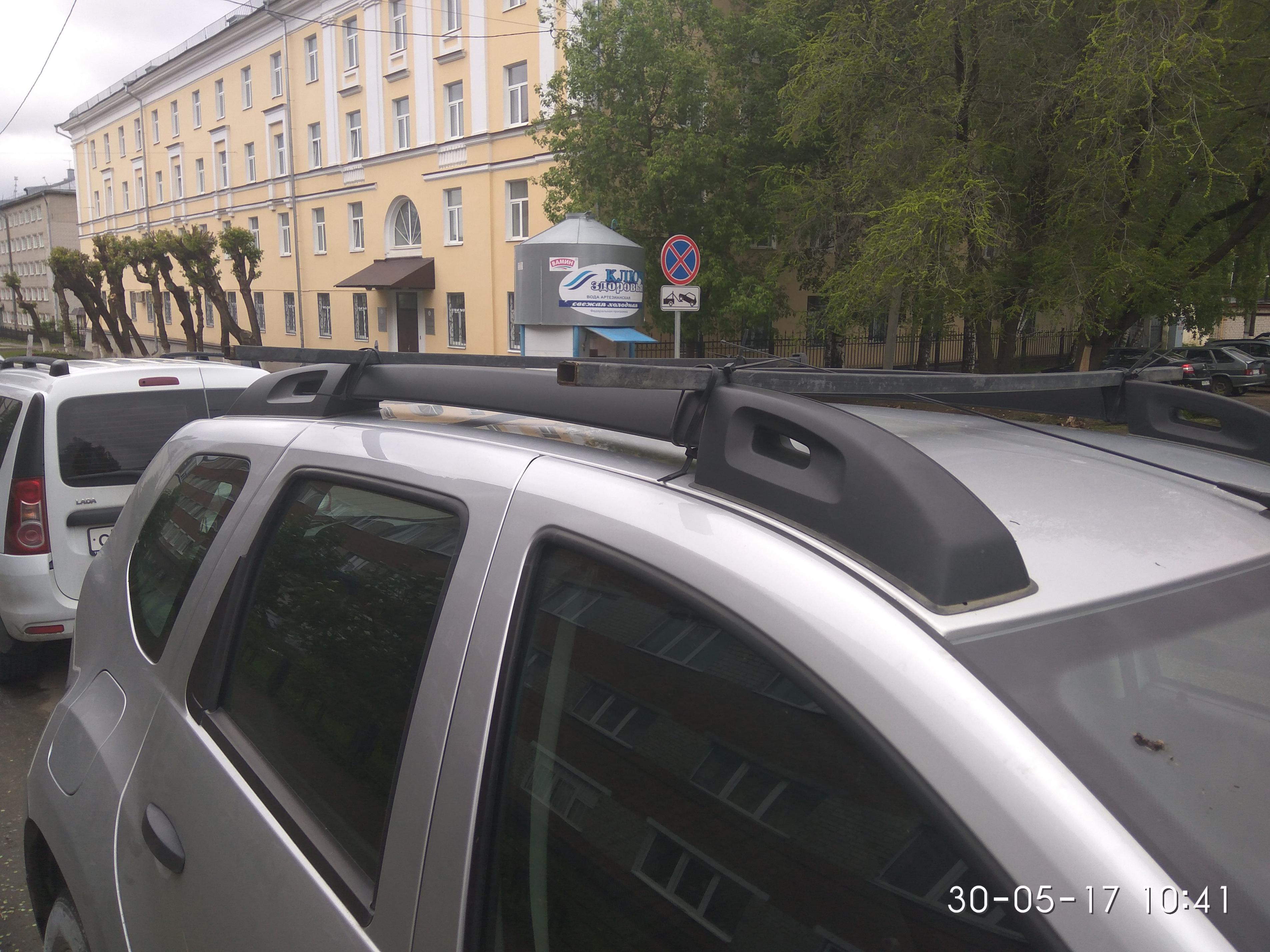

Все забываю сфоткать... У нас на работе один дастер есть, так у него просто две прямоугольные трубы затянутые на черных стяжках (штрапсы)... Судя по тому, что поперечины немного прогнуты, явно серьезный груз перевозит...

Сообщение от zizigal Посмотреть сообщение
Вложение 109650Вложение 109651

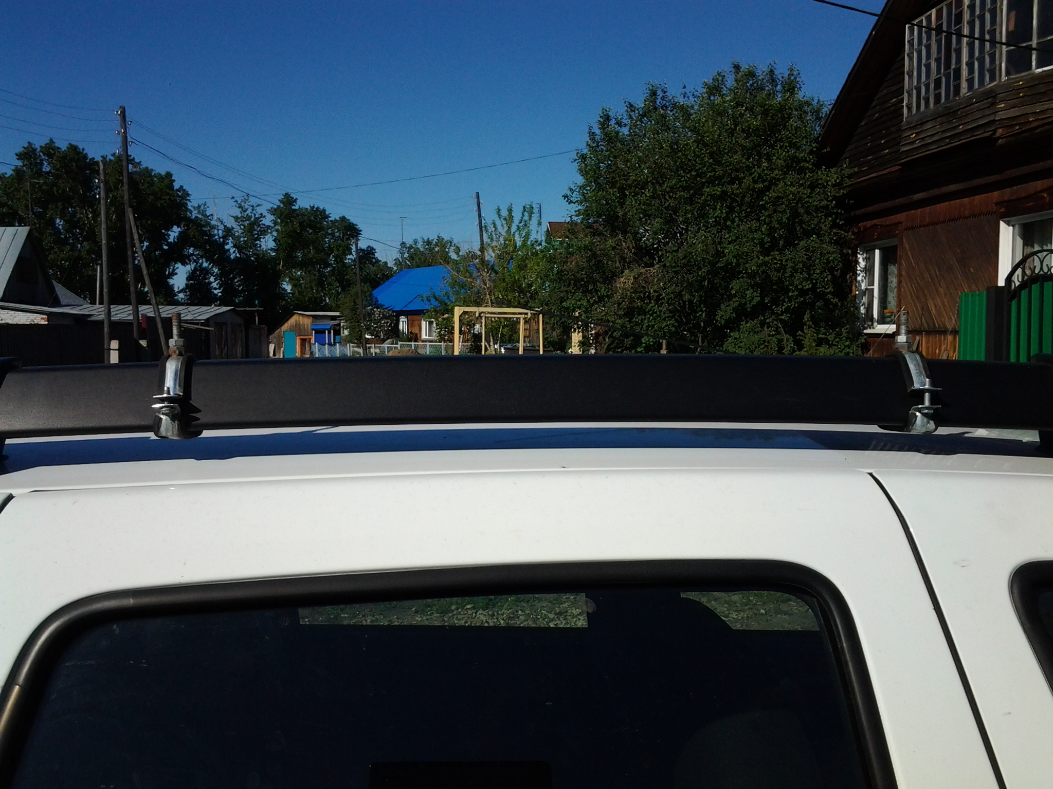

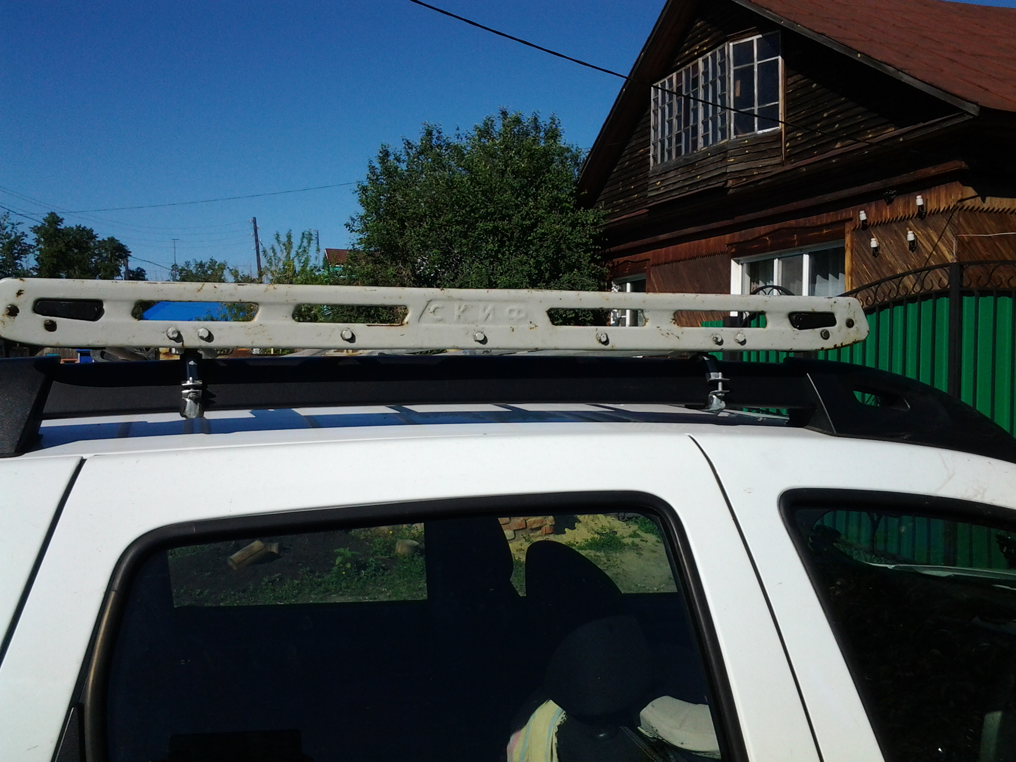

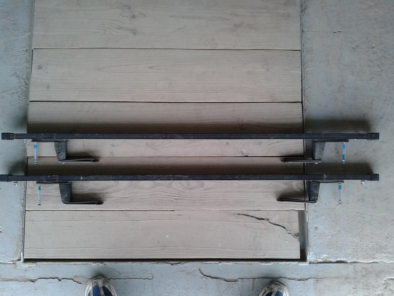

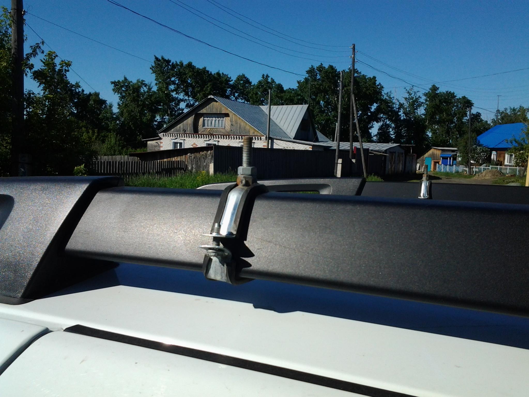

У меня вот так сделано из прямоугольных поперечин. Устанавливаются и снимаются за 5 минут. Чтобы не гудели на скорости впереди еще изолентой примотал пластиковую трубу на 1/2".

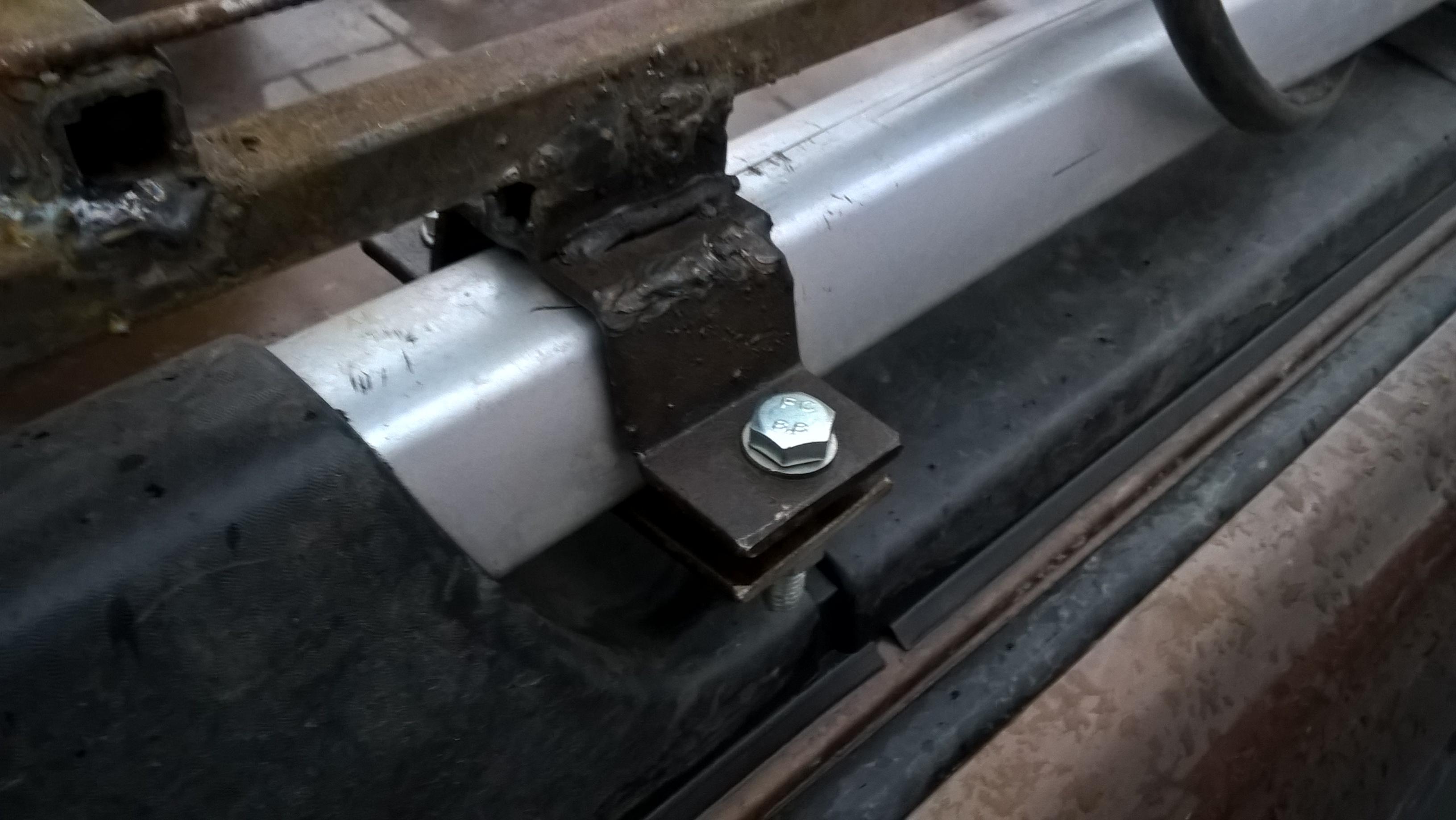

У меня на дастер ставится старый вазовский багажник.Он нужен для перевозки лодки килевки складной, но в собранном состоянии. Поступил так :в магазине купил хомуты для крепления труб к стене,выгнул их по профилю релинга.штатные шпильки заменил на резьбовые немного проварил покрепче и одеваю на них багажник закрепив гайками на 13.Если кому надо могу сфоткать.

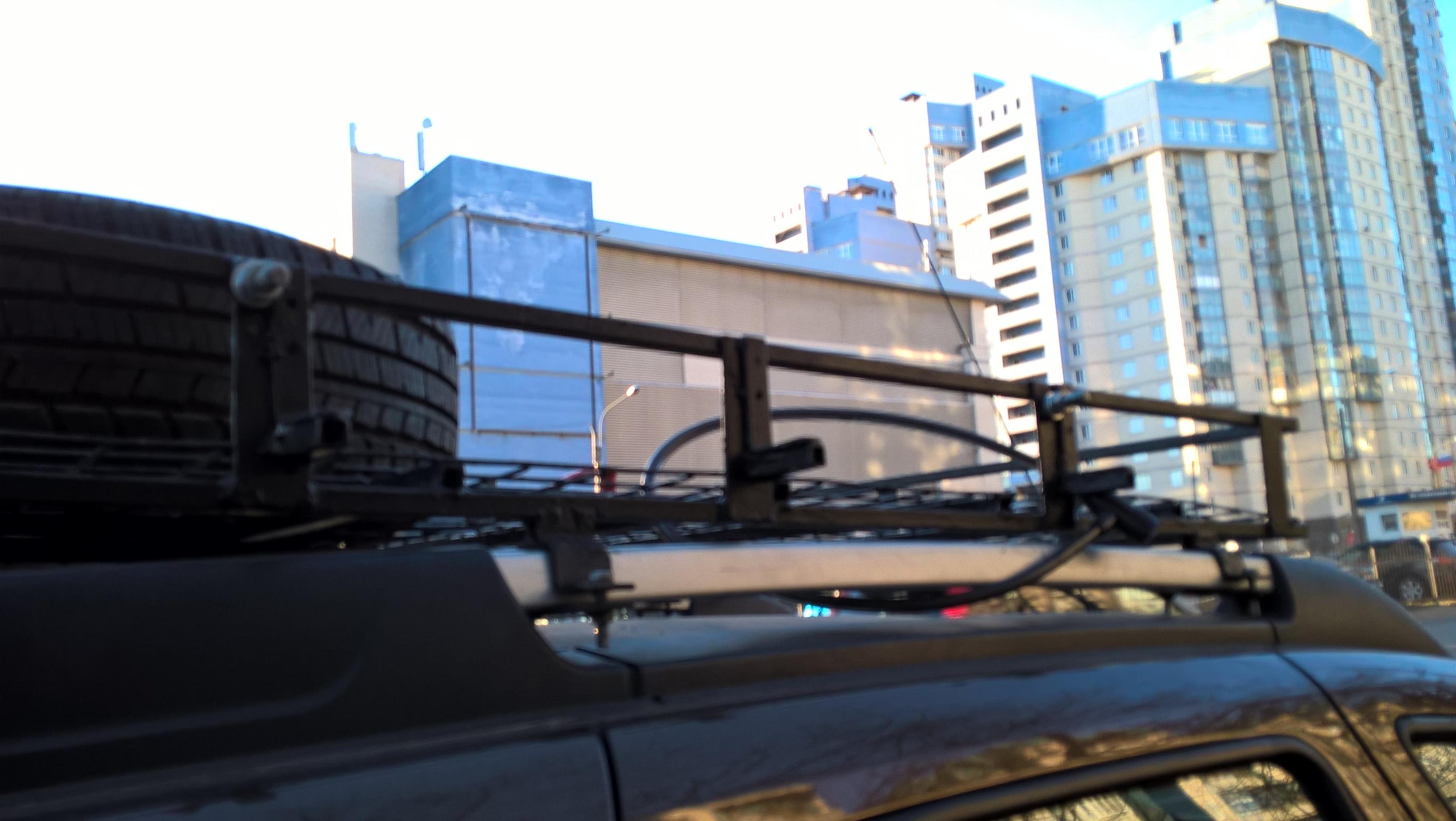

Вчера видел Дастер с большим экспедиционным багажником, который закреплен на пластиковые проушины и спереди и сзади... Они что, могут нести нагрузку???

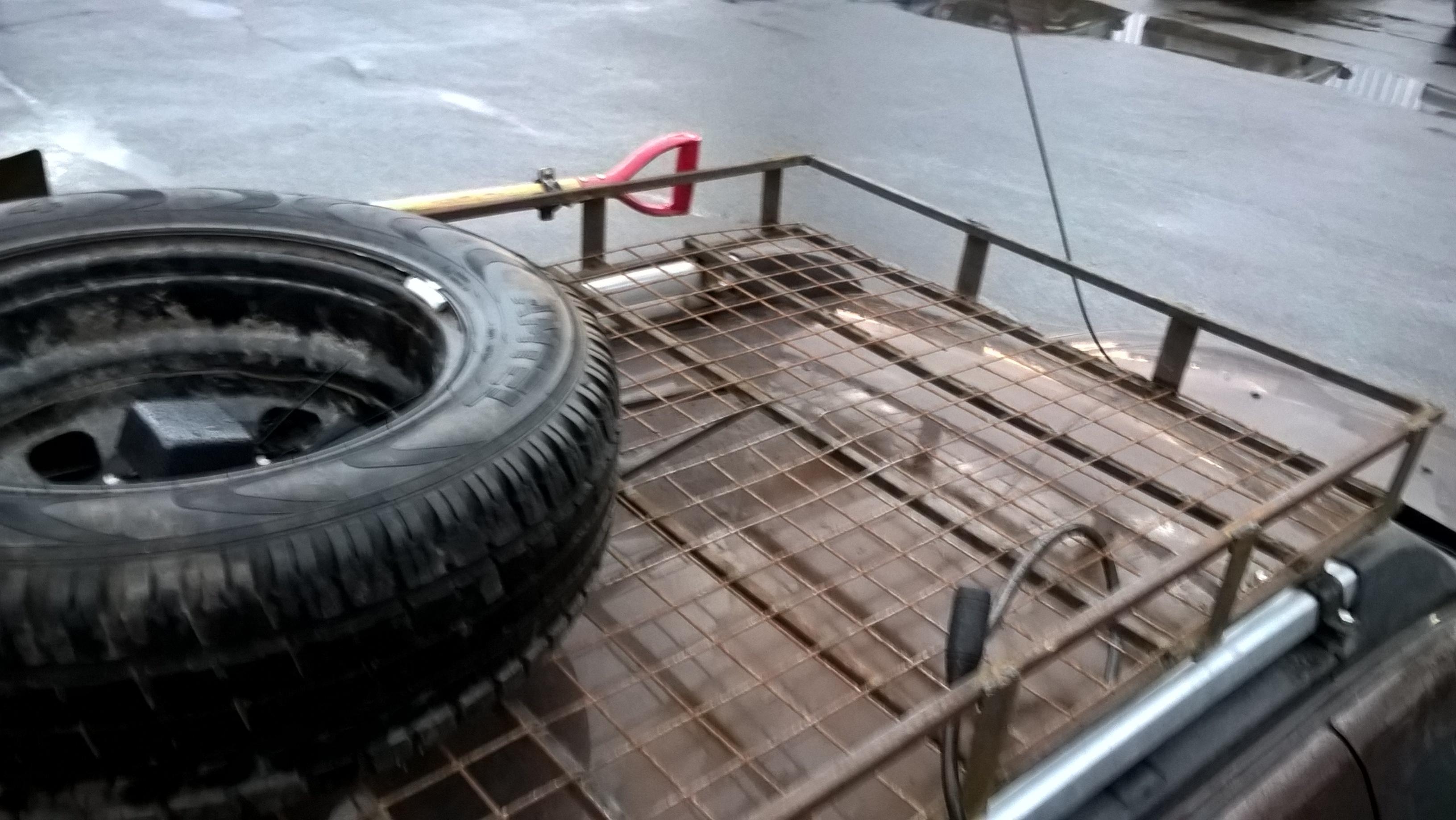

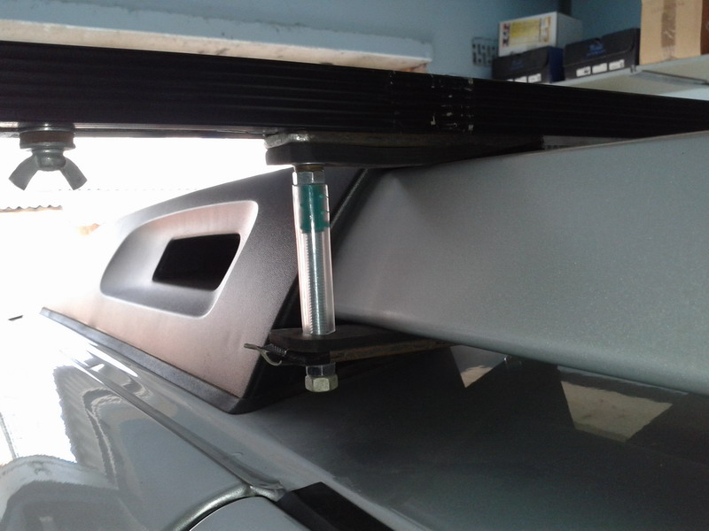

Можно так сделать, это на старый дастер

По умолчанию Re: Самодельный багажник на толстые рейлинги
Вот так у меня получилось
ID:	109822   Нажмите на изображение для увеличения
ID:	109823   Нажмите на изображение для увеличения
ID:	109824   Нажмите на изображение для увеличения
Старый 06.06.2017, 08:00   #16
SHURHEND
Аватар для SHURHEND
Онлайн: SHURHEND вне форума
Был(а): 05 Янв 2023 23:46
Адрес: Г КУРТАМЫШ
Автомобиль: Renault DUSTER 4×4 2.0л
Вот так у меня получилось.Если есть вопросы отвечу.

Сообщение от SHURHEND Посмотреть сообщение
Хомут под какой размер трубы брали?

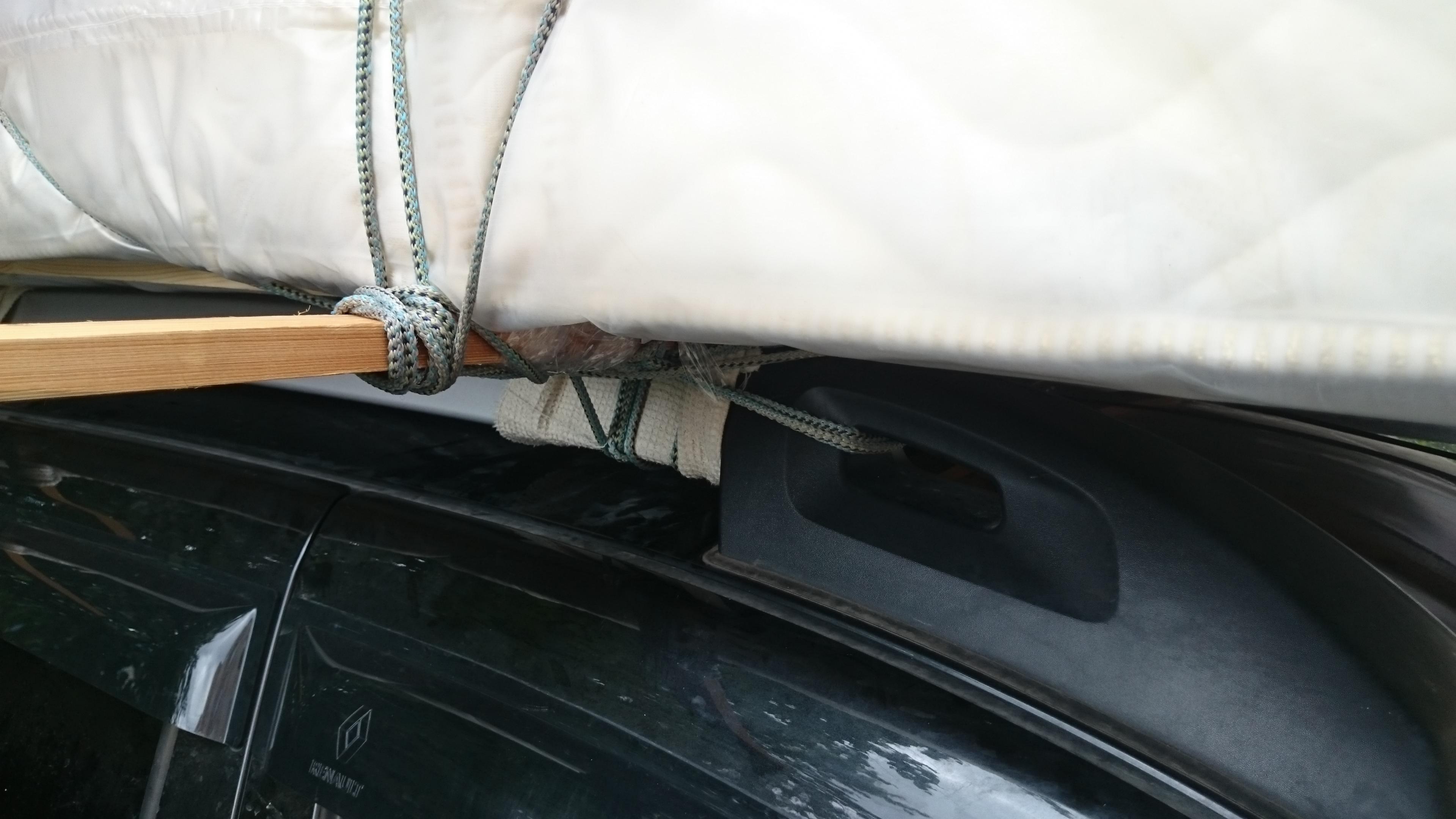

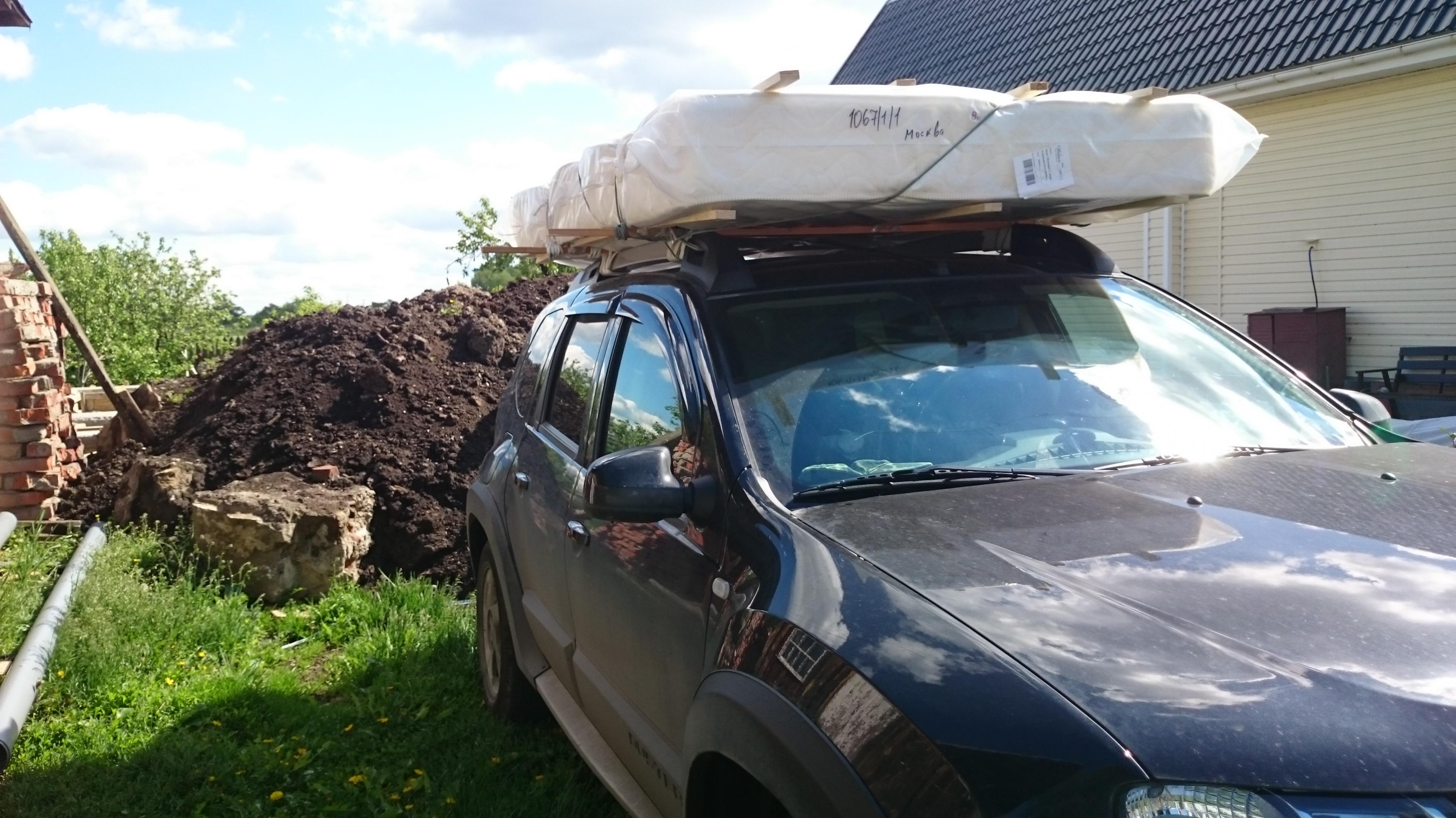

В выходные, тащил новый матрац на дачу из столицы. 170 километров.
Так как FICOPRO я до сих пор не переделал, то решил проблему с помощью реек и скотча. Поперечины к рейлингам примотал верёвкой через тряпицу, дабы не поцарапать, а продольные рейки, на скотч. Поверх матраца вплёл ещё 4 рейки. Это штоп не задирался парусом передний край.
Установил лимит скорости в 78 км/ч и попёр. Благодать!!! 8л/100 км. пути. Никого обгонять не надо. Передомной никого!!! Сказка, а не дорога. Только так ездить скучно.

Кажется на 70,на старом Дастере делал меньше,те была на 50.Изгибал только нижнею скобу.Верх руками подогнул.На Дастере 12 года проездил с такими хомутами 4 года.Сейчас изготовил на новые релинги.
