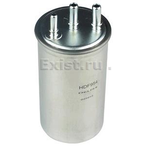

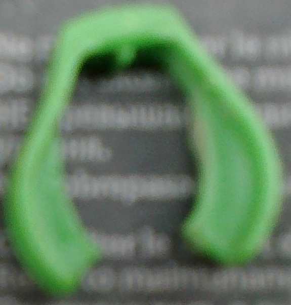

Вчера, при замене топливного фильтра, один из фиксаторов развалился на 2 половинки (зелёный). Вложив на место обе половинки и зафиксировав изолентой озадачился поиском замены.

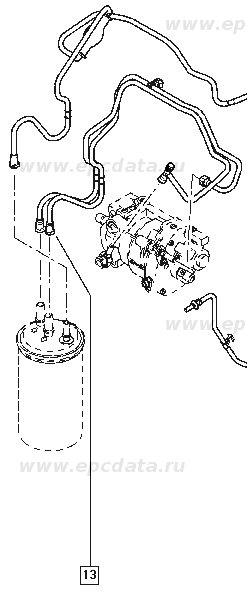

Действительность "немного" огорчила - меняется целиком трубка поз.13 (164469491R; 164460127R - если я правильно разобрался в каталоге) и стоит она 8500р
И это при том, что я не один такой и народ с завидной регулярностью сталкивается с данной проблемой.
Единственные фиксаторы, найденные в интернете, которые немного похожи на наш - 96434270 или 96434273 (скорее всего потребуется доработка напильником.)
менять трубку из-за копеечной детали - меня не устраивает, может быть кто то сталкивался с данной проблемой и нашёл решение?

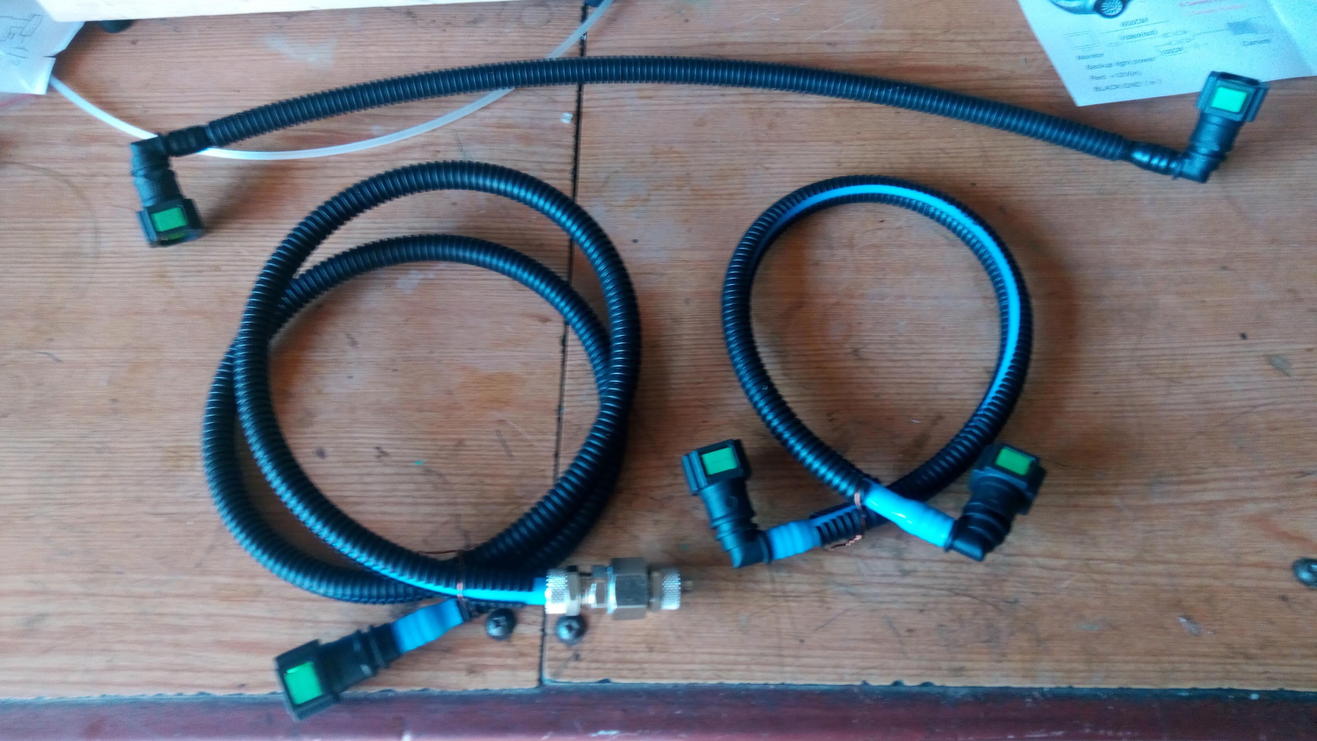

Подойдет! Она такая же как от УАЗа. А от УАЗа я покупал и колхозил приблуду для промывки топливных инжекторов без снятия. Только "ёлочка"(или как она там называется) не войдет в штатный пластмассовый топливопровод.Там же зажата как термоусадкой.

На Ф1 сломал такую же деталюху. Так же установил две половинки на место и замотал изолентой. Так с замотанной изолентой через 3 года продал. Может и парится не стоит.
Не обратил внимание что речь о дизельке идет. На бензе 2.0 л такие же фиксаторы на пустышке стоят...

Так фиксаторы то одинаковые судя по первому посту, так же этот зелёный шпунтик у меня и развалился при попытке его снять. Второй остался целый.
Мне на сервисе сломали. Начали отгибать его отвёрткой.... А там блин надо просто насадить шланг дальше, потом гажпть с двух сторон фиксатор и снять трубку с фильтра. То же на изоленте. Дома уже увиднл сколько новая трубка от бака до фильтра стоит....
