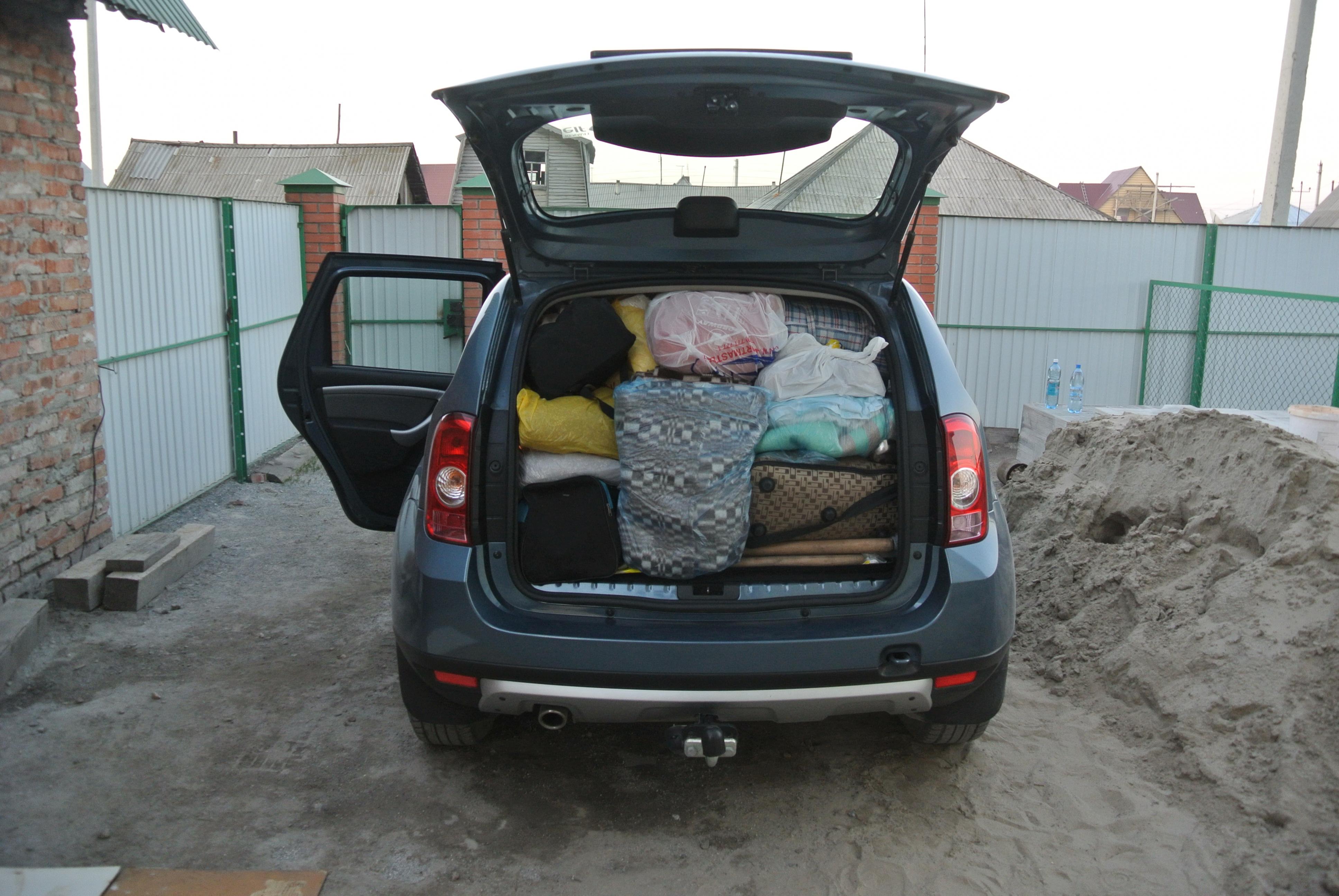

Поработал, наконец, я со звуком в своей машине (не прошло и 5 лет с покупки) и результат, который получился, заставил все-таки об этом рассказать. Почему долго ничего не делал – несколько причин. Ну, во-первых, все свободное время отнимала стройка дома, а теперь она вышла на тот этап, когда она уже никогда не закончится, но и срочных и глобальных вопросов нет, основное сделано. Второе и самое главное – так, на повседневнку музыки хватало, за исключением басов, а что бы их получить, требовался сабвуфер. Вопрос с ВЧ решался просто, но до него просто руки не доходили. Ну а сабвуфер категорически отпадал из принципиальных соображений. Мой музыкальный фанатизм не доходил до такой степени, чтобы отдать ему хотя бы кубический дециметр полезного пространства. Потому что бывают такие моменты, как например вот эта поездка в глушь Горного Алтая.
Загружено было все для абсолютно автономного проживания в течение 10 дней при отсутствии магазинов на четверых человек, включая плиту, газ (10 литров), стол, стулья и т.д. Использовано было все пространство до последнего сантиметра. В пенопластовой кассете вокруг запаски бала разложена тушенка и сгущенка, например.(Вспомнилось, как все-таки это здорово было).

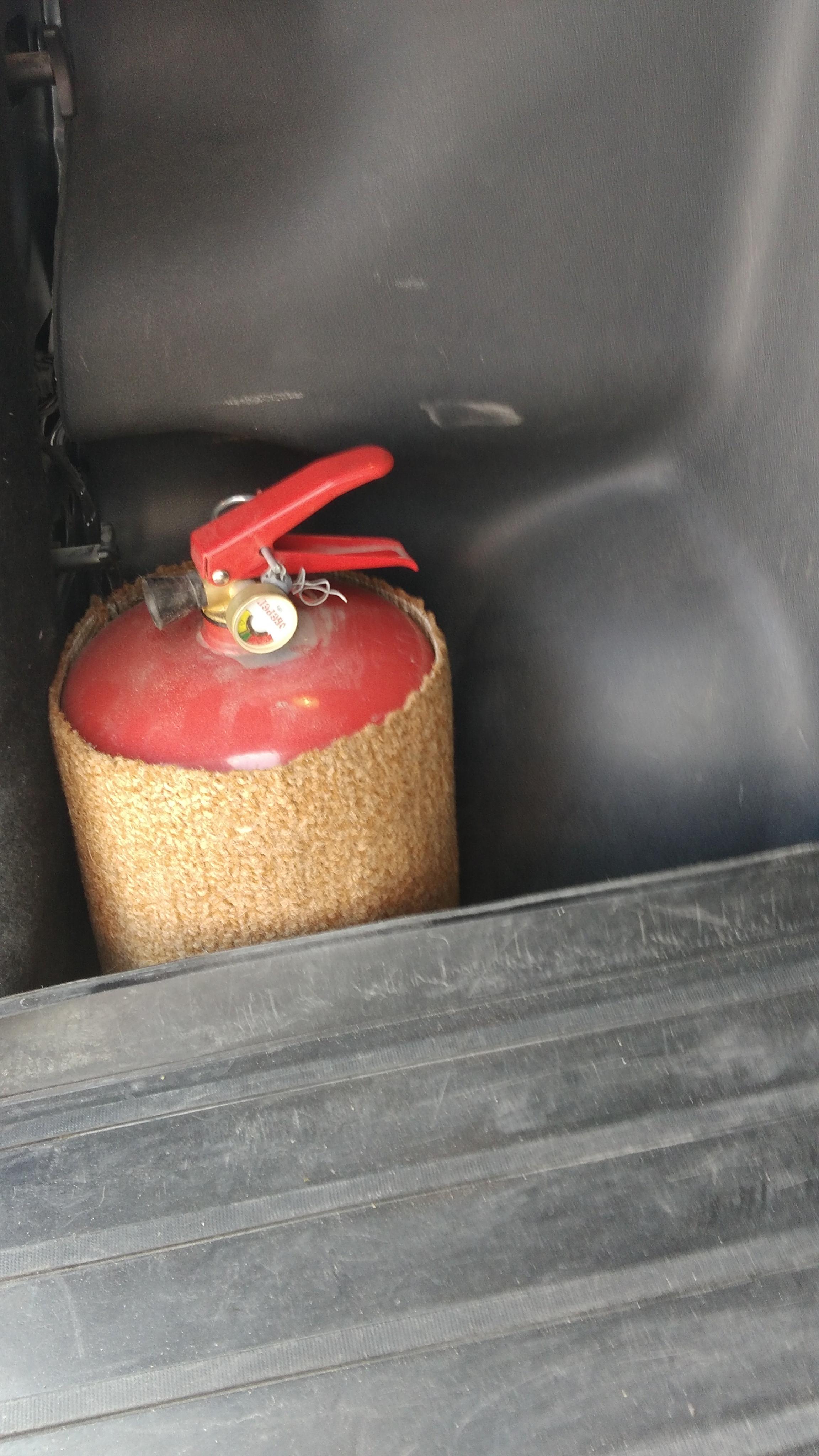

Ну и в обычной жизни, даже если замутить какой-нибудь стелс, то, допустим, в нише левого крыла у меня классненько живет 3-х литровый огнетушитель.

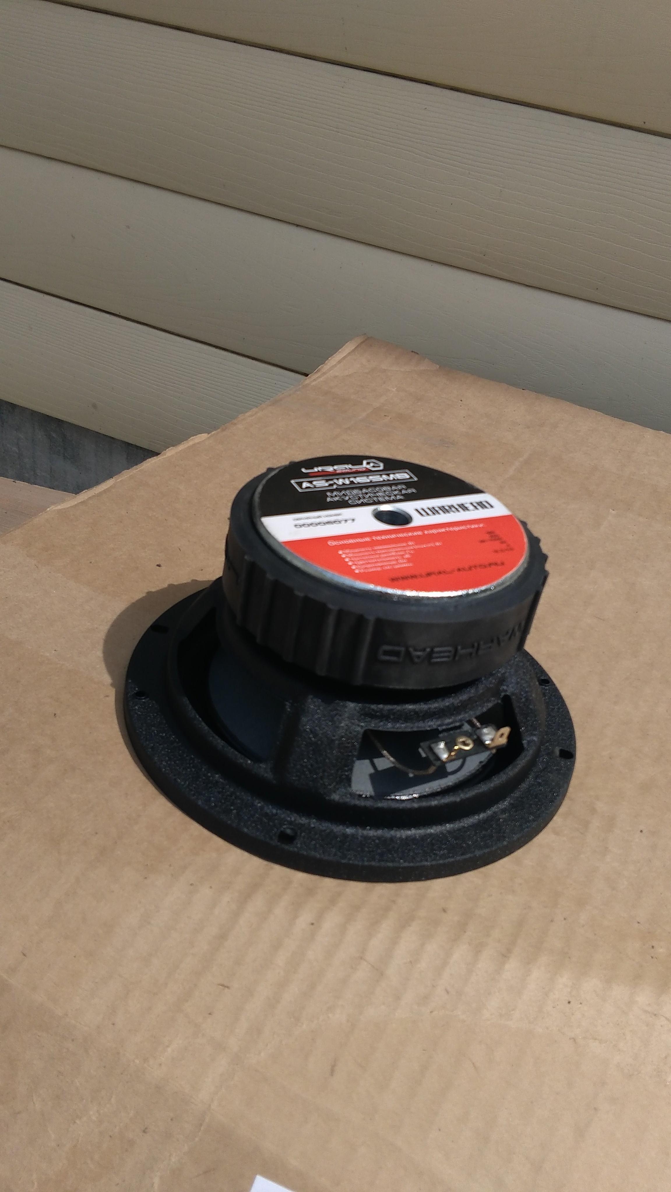

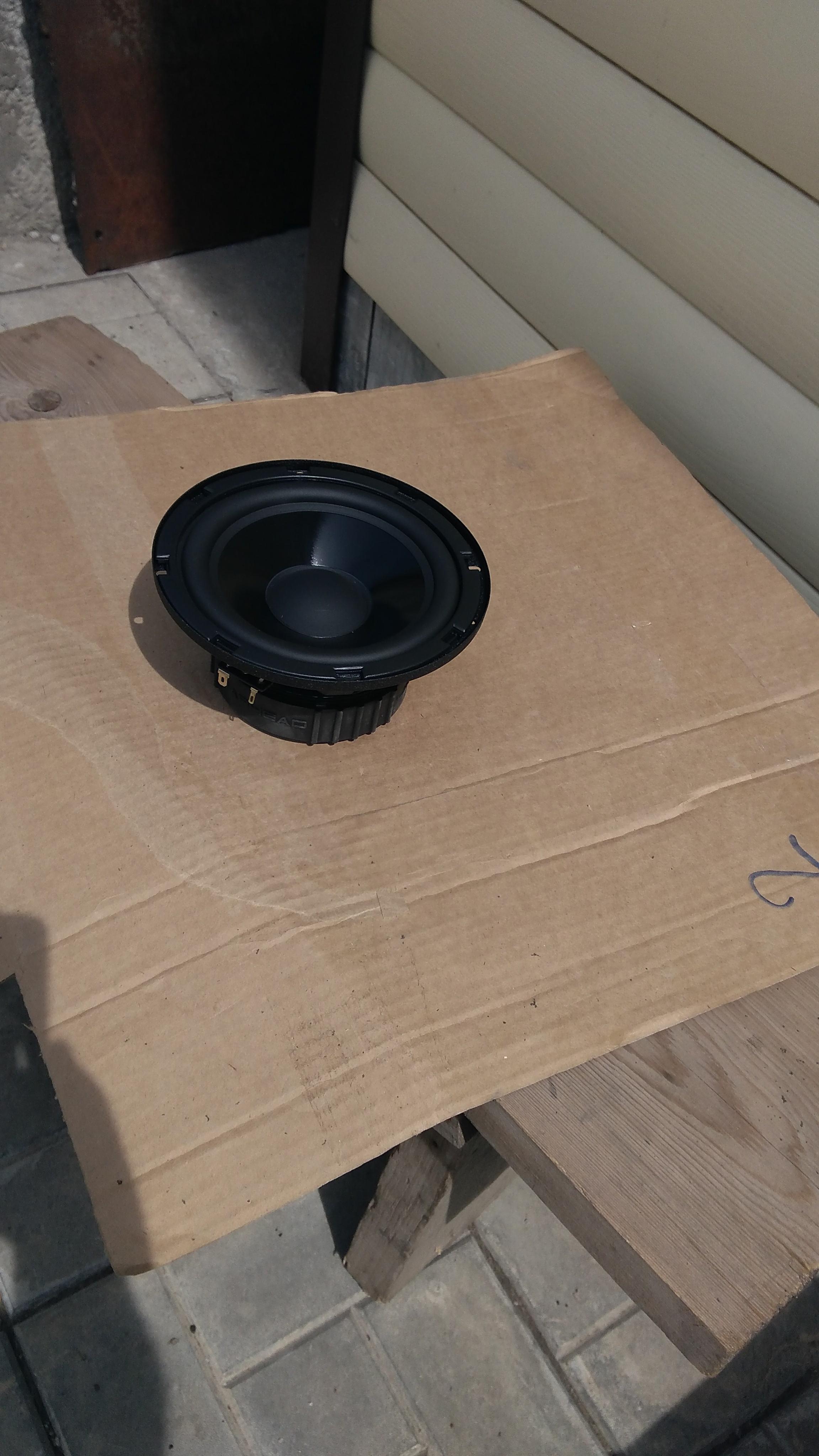

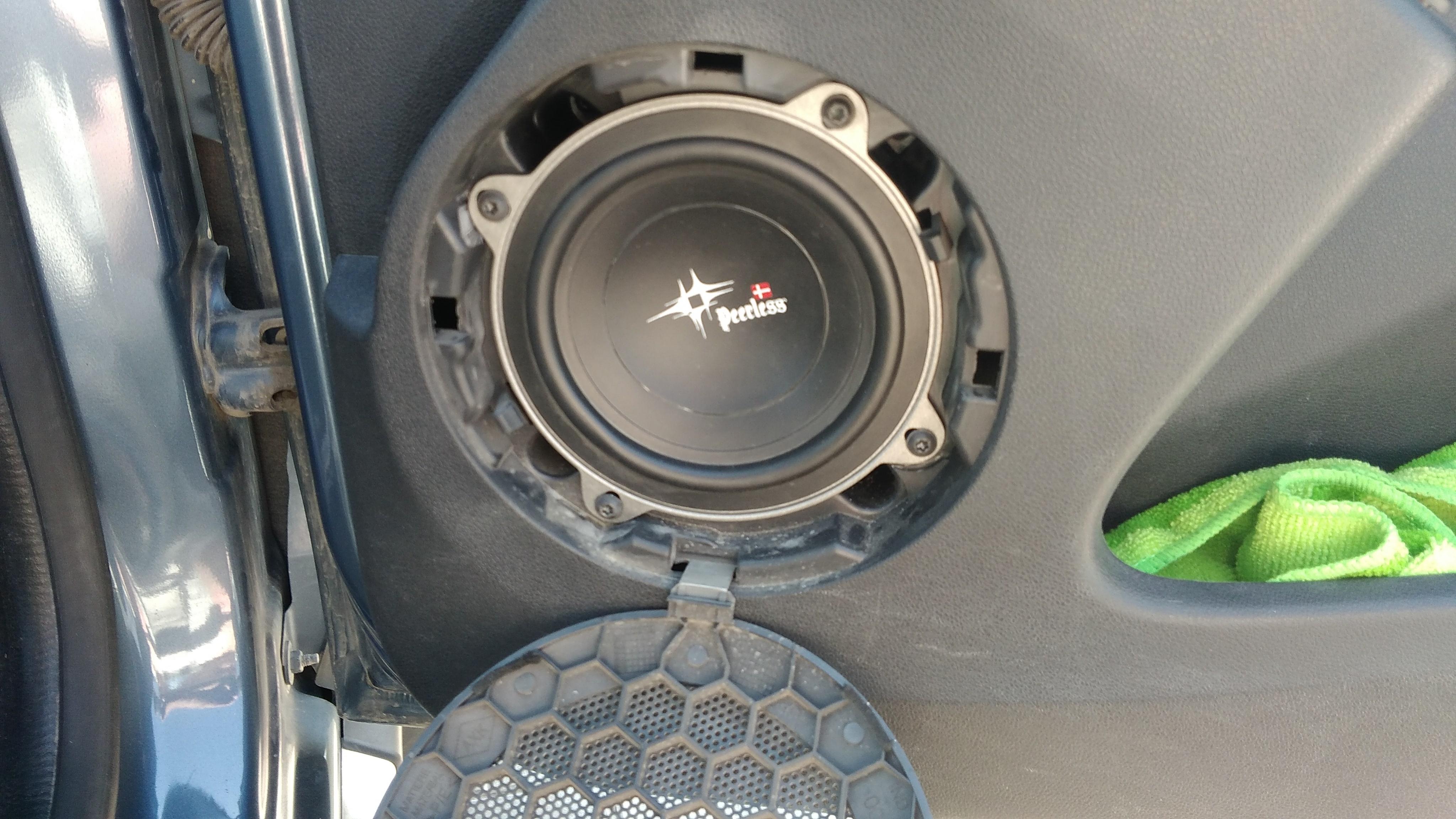

Или везешь какую-нибудь длинную хрень и она влезает как раз за счет этой ниши. Ну вот такие мотивы. Ну а поскольку баса все-таки хочется, задумался как решить эту проблему. Концепция такая: в качестве сабвуфера использовать задние двери, в передних оставить штатную акустику и подключить ВЧ-динамики. Само собой большой вопрос как это сделать, при условии, что больше 16-го диаметра в дверь ничего не воткнешь. И вот недавно наткнулся на информацию по акустике Ural AS-W165MB. Честно говоря, сначала и в роликах и на спецсайтах это все выглядело заказной рекламой. Но изучив тему поглубже я постепенно пришел к выводу, что это, похоже, то - что мне нужно. В общем динамики были приобретены.
План установки я представлял себе так – шумка дверей, подключение динамиков от штатного ГУ, ну и поскольку все эксперты на форумах утверждали, что штатное устройство их не раскачает, то был готов к установке усилителя, но только на заднюю акустику. Перед меня устраивал. В этот момент, по случаю, сын где- то при закрытии автозвукового магазина совсем за недорого приобрел комплект 13-ой компонентной акустики Peerless слегка б/у (стояла в стенде).

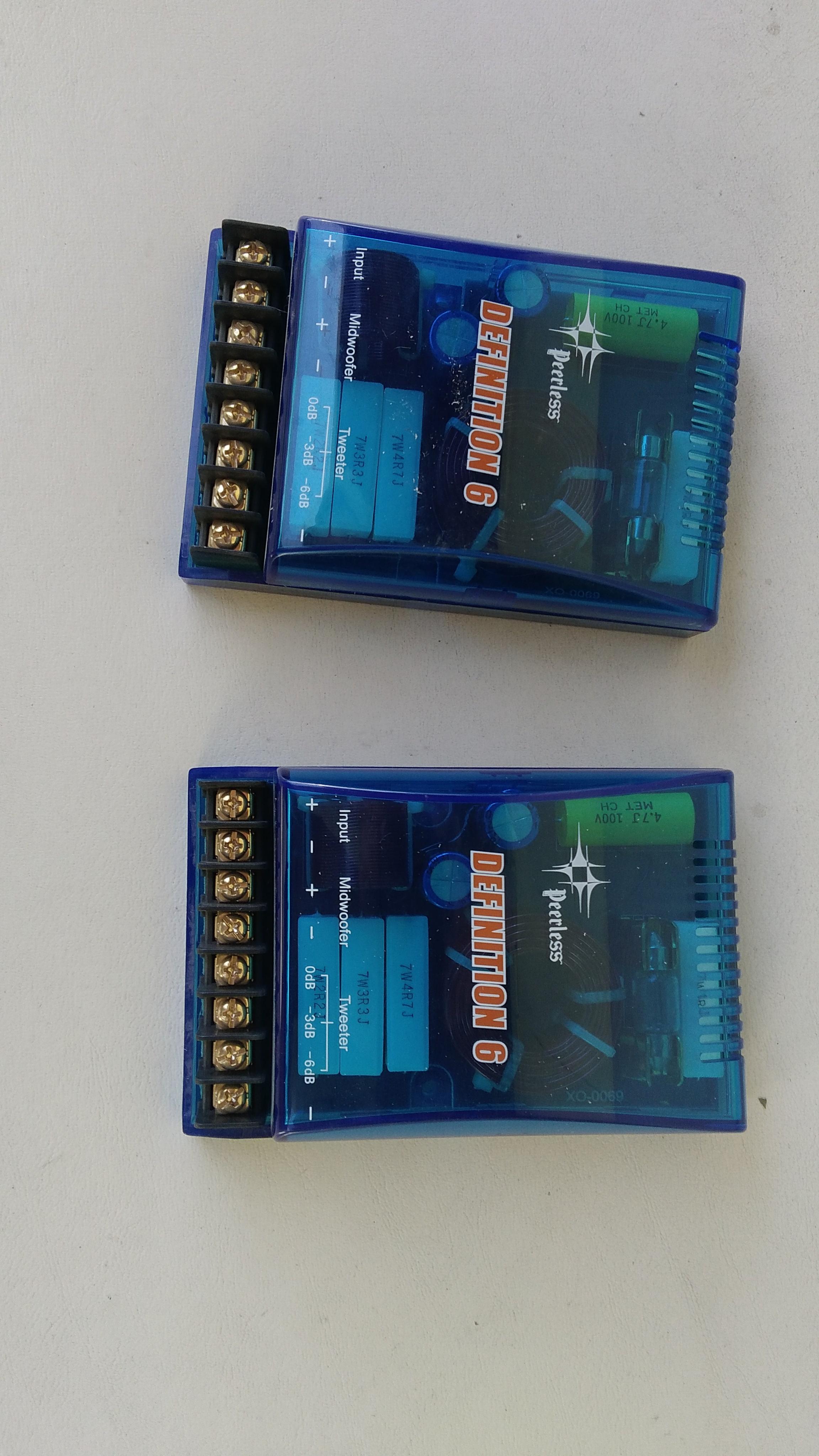

Ну раз конь дареный, решил заменить и штатный перед, хотя и не ожидал услышать особой разницы. Для кроссоверов нашлось очень удачное место на верхней поверхности бардачка. Там спать можно. Что удивило после установки динамиков, низы от них не хуже чем от штанных, хотя штатные в этом смысле были очень даже ничего. С пищалками не стал ничего мудрствовать и просто прилепил их к панели на скотч в углах у стоек.

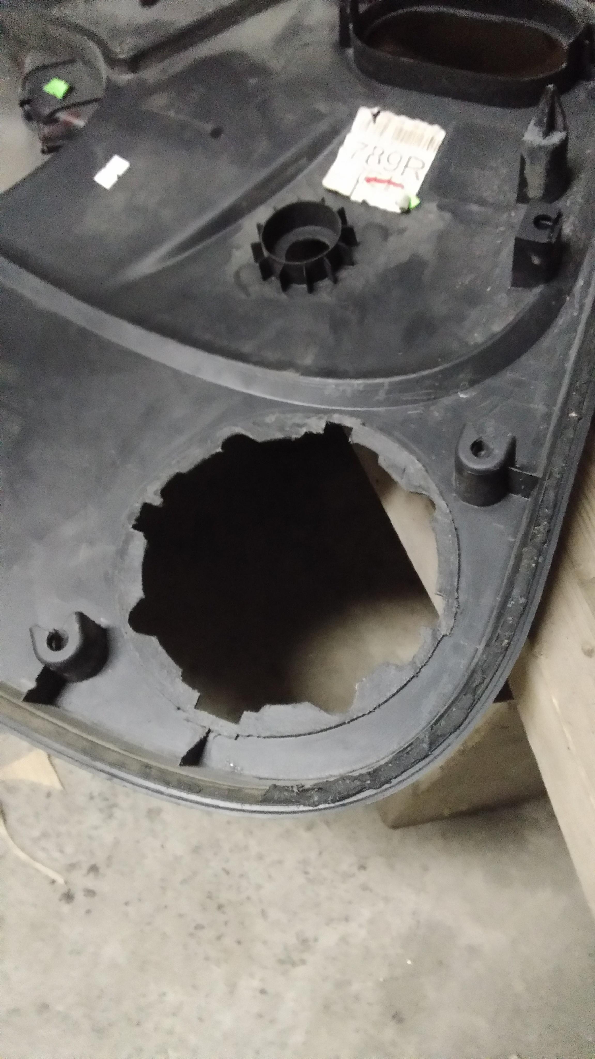

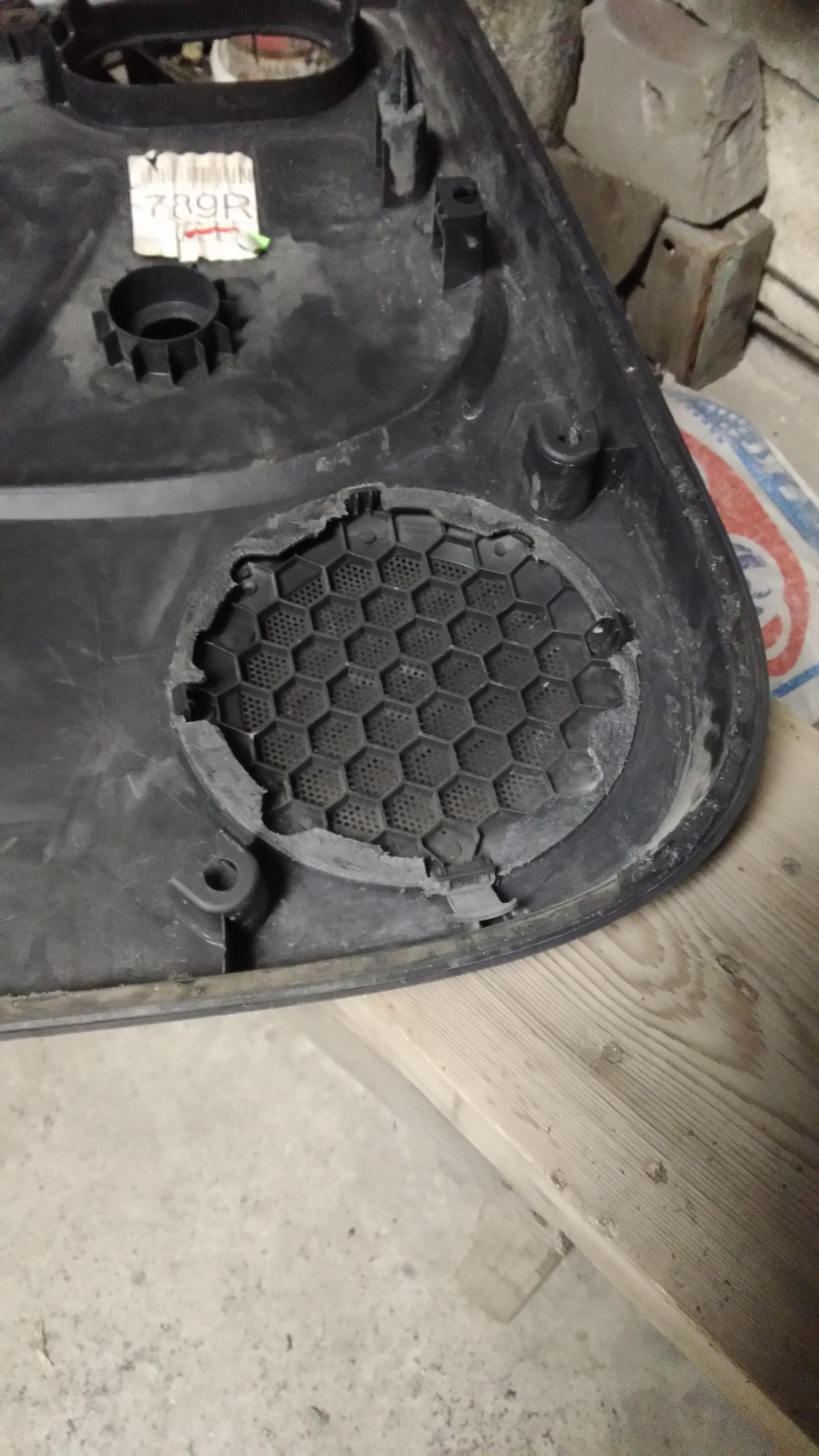

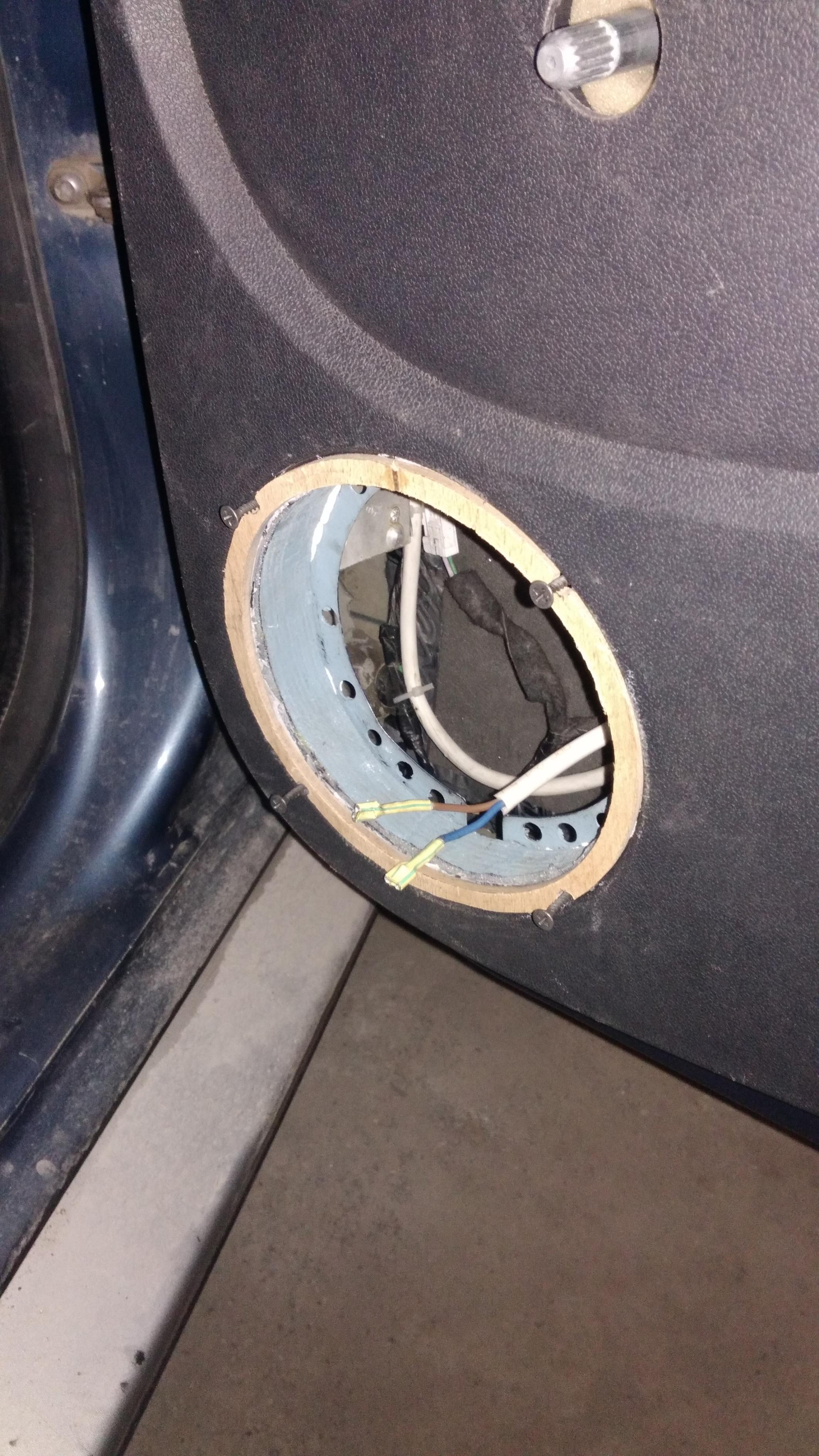

Ну а по задним дверям предстояла серьезная работа. После снятия обшивки попробовал оставить хоть какую-то часть корзины
но с этими динамиками все срезается под корень

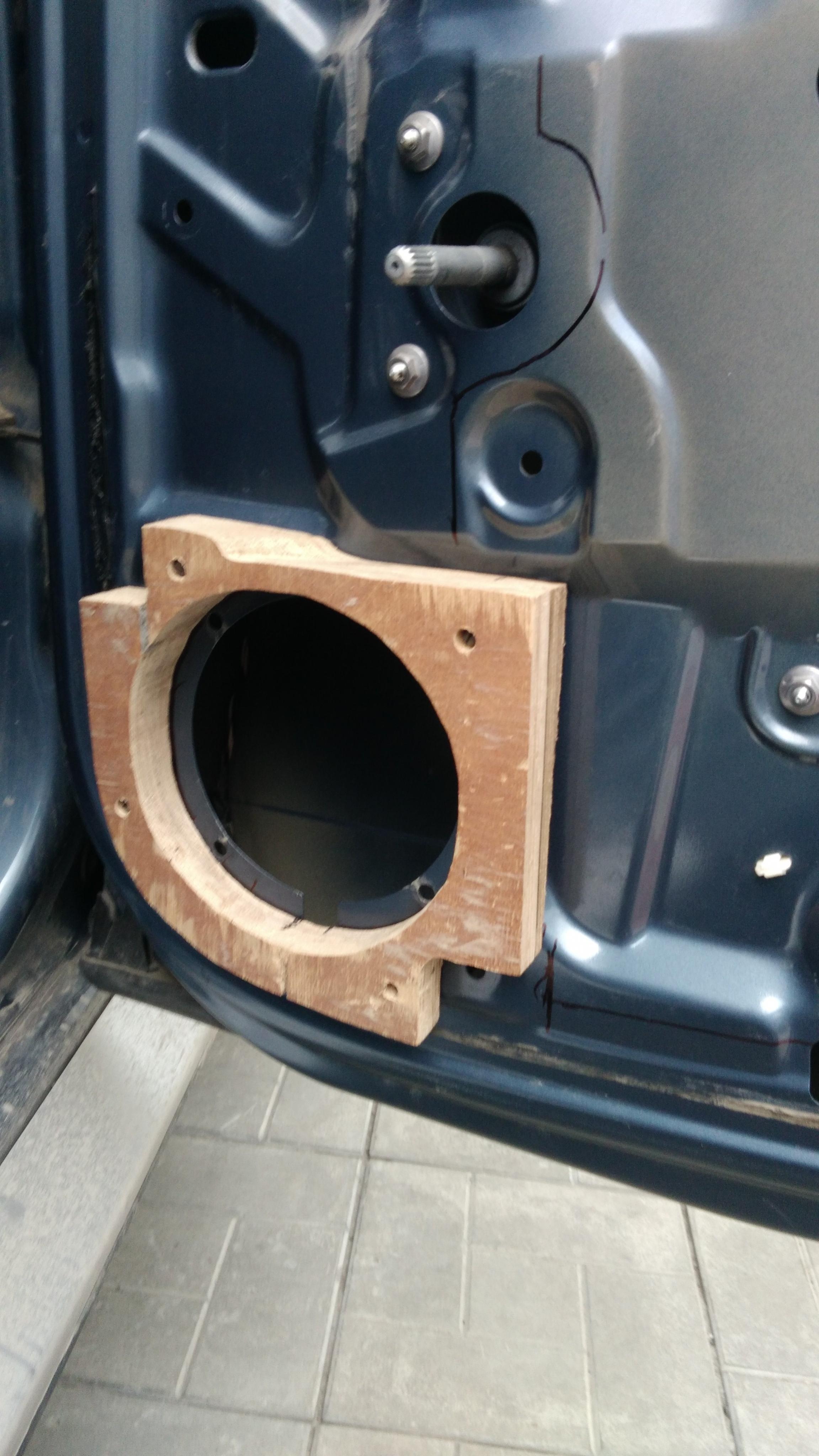

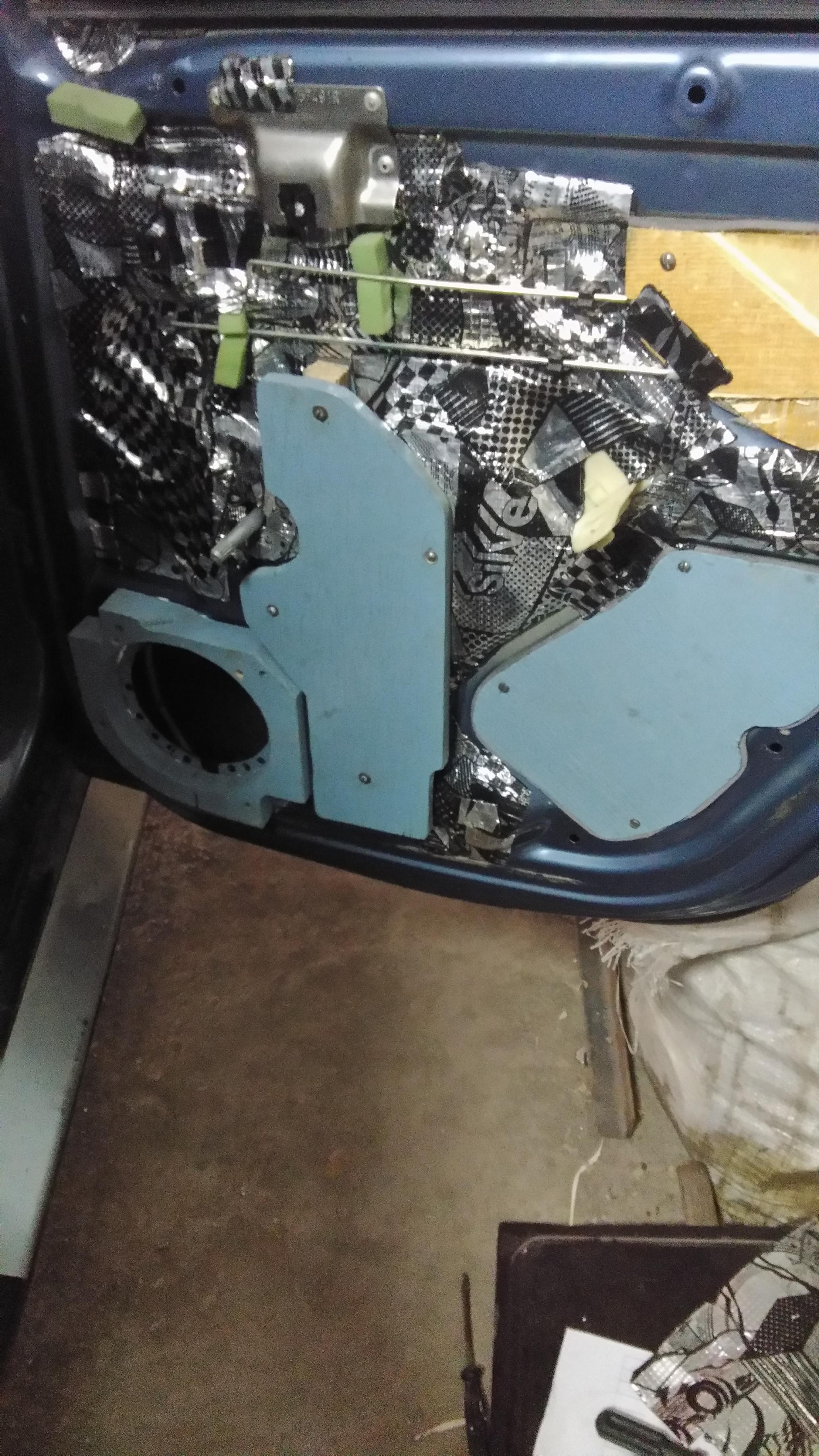

Внутренняя сторона двери (буду дальше называть ее перегородкой для простоты) жидкая и трясется даже при щелчке ногтем поэтому предстояло очень жестко ее укрепить. Интуиция подсказывала, что классический вариант с виброизоляцией будет недостаточным, поэтому решено было крупные технологические окна закрыть фанерой
а по центру двери установить фанерную же жесткость. Ситуация осложнялась тем, что поверхность представляет собой огромное количество мелких плоскостей, среди которых нет и 2-х параллельных и расположены они в разных плоскостях по глубине. С помощью подбора подкладок вопрос удалось решить. Некоторой изобретательности потребовалось, что бы придумать заглушку для окна, в которую уходят тяги замка
Еще один момент - проставка под динамик имеет разную толщину вверху и внизу. Разница примерно 10 мм. С этим тоже пришлось повозится

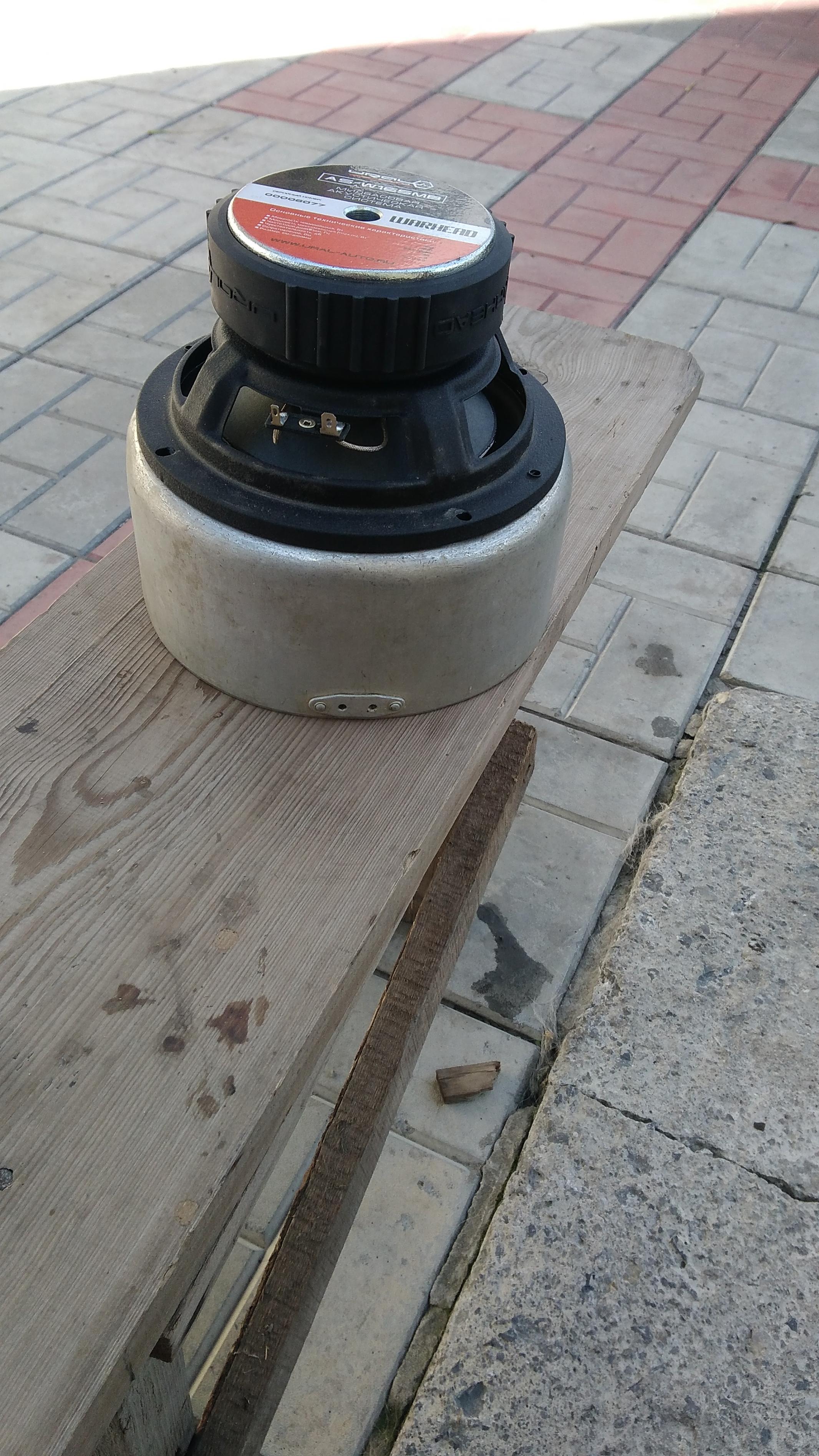

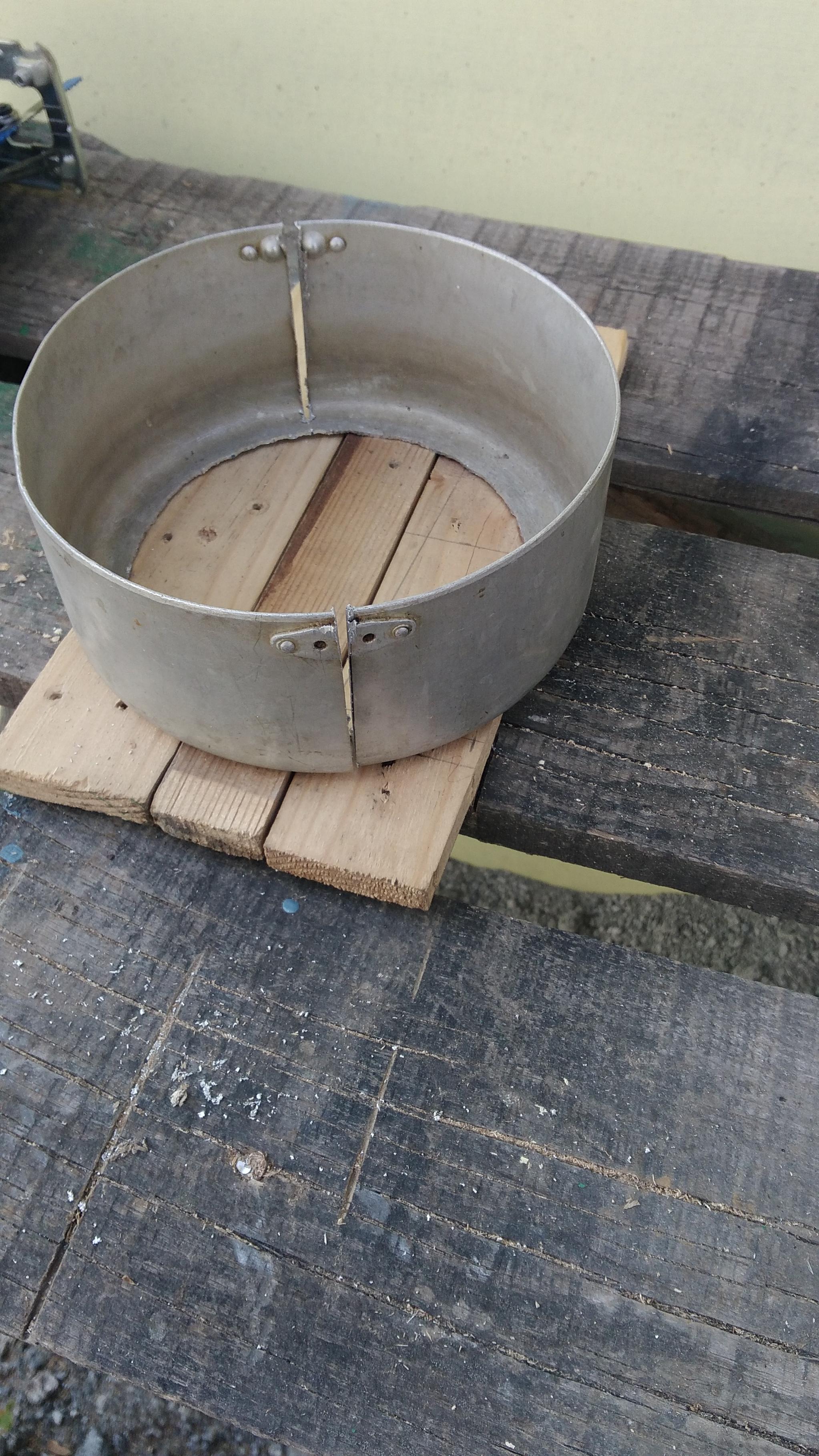

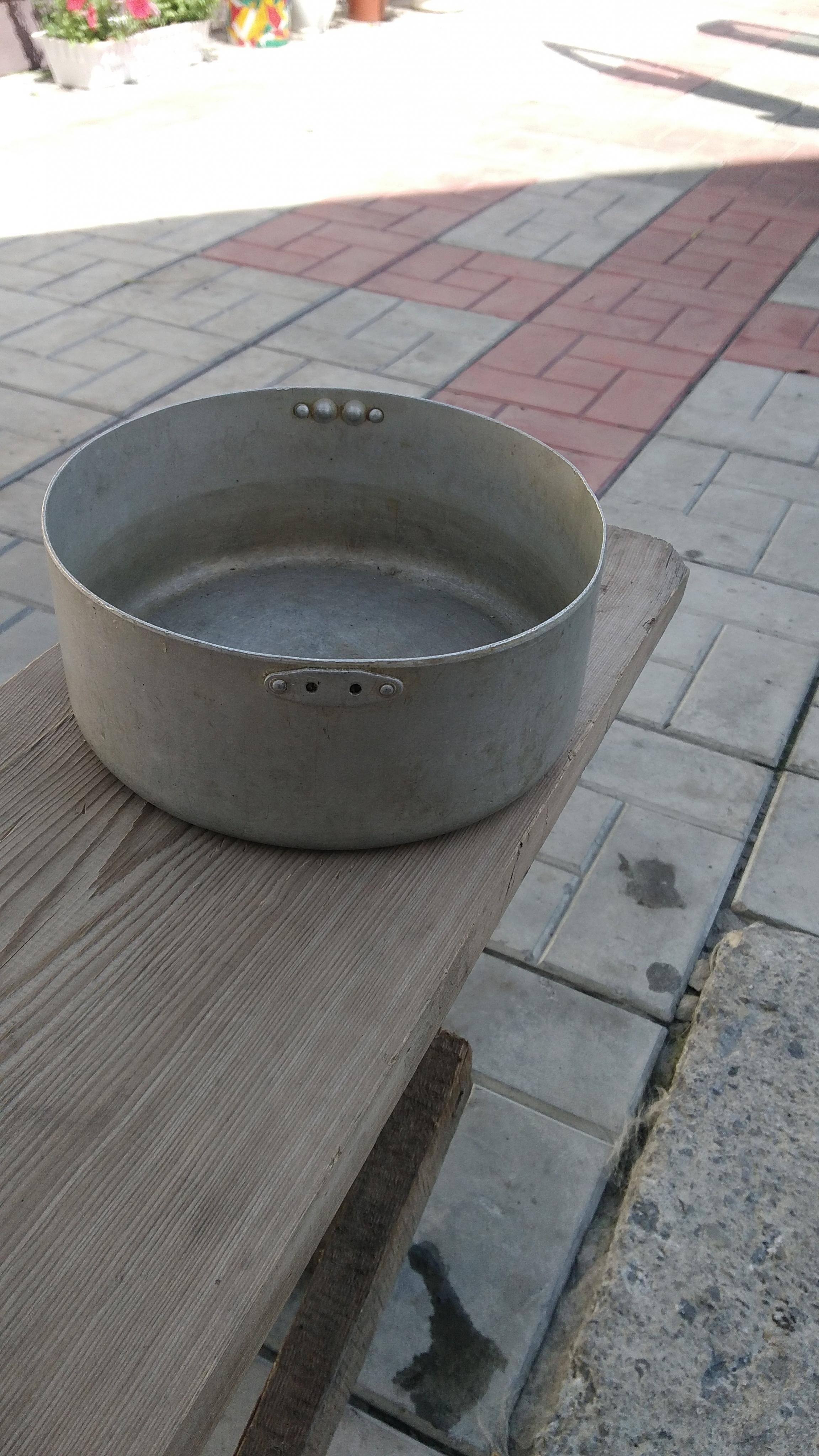

В конце концов со всеми вопросами удалось справиться. Да, для защиты от воды с внутренней стороны перегородки на герметик был прикручен козырек. Под гвоздями в гараже попалась какая-то алюминиевая посудина типа кастрюли
идеально подошедшая по диаметру
Распилил ее пополам и проклеил виброй.

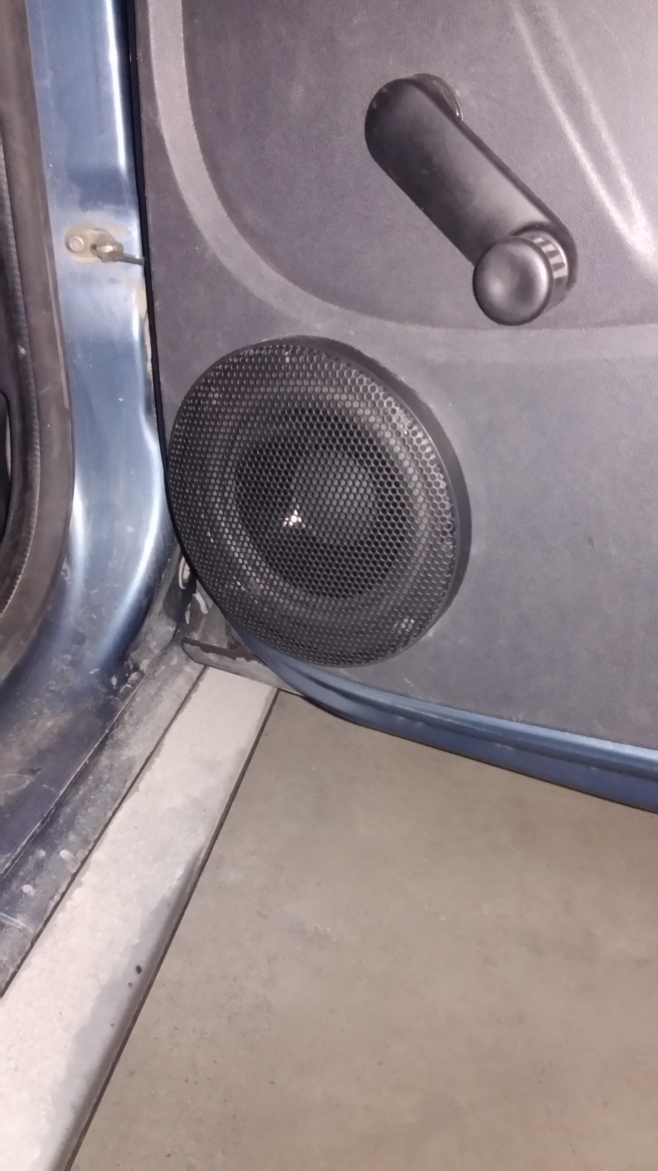

Динамик устанавливается из салона и прижимает (с фанерным подкладочным кольцом) к проставке пластиковую обивку двери
исключая акустическую связь с пространством между дверью и обшивкой. Провода для подключения сечением 1,5 кв.мм. затянул. Кстати возможность установки назад штатной сетки (гриля) сохранена.
Установка закончена
