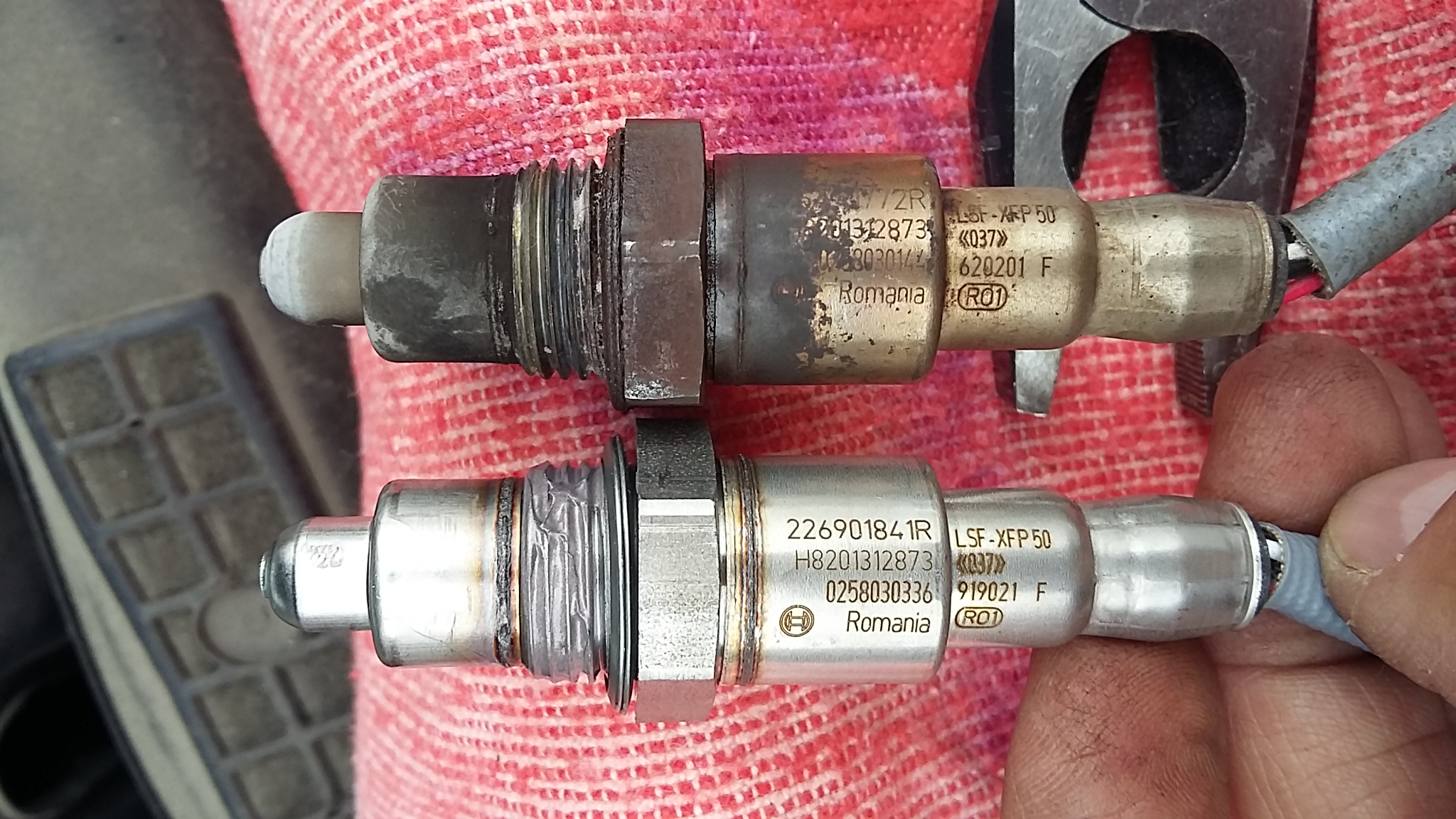

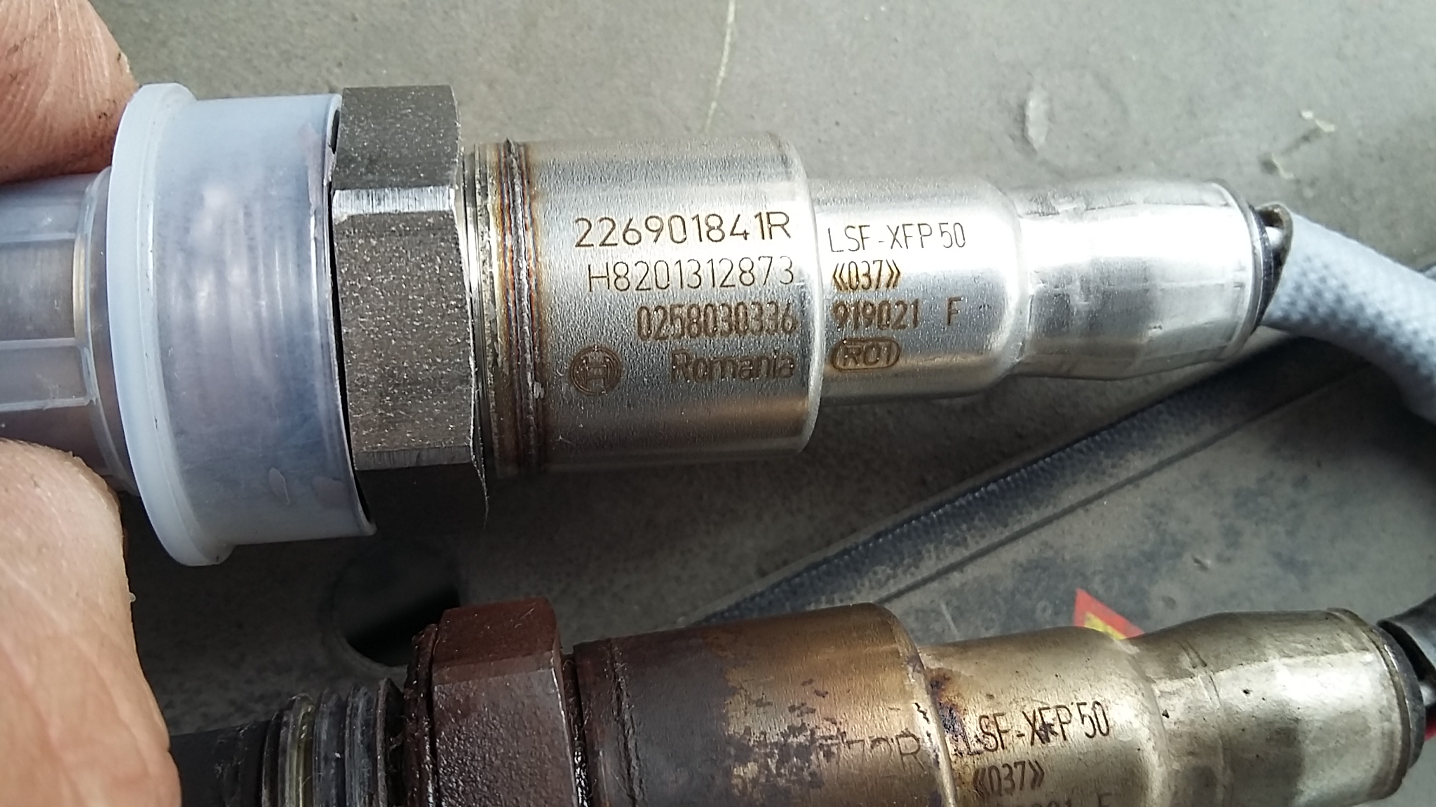

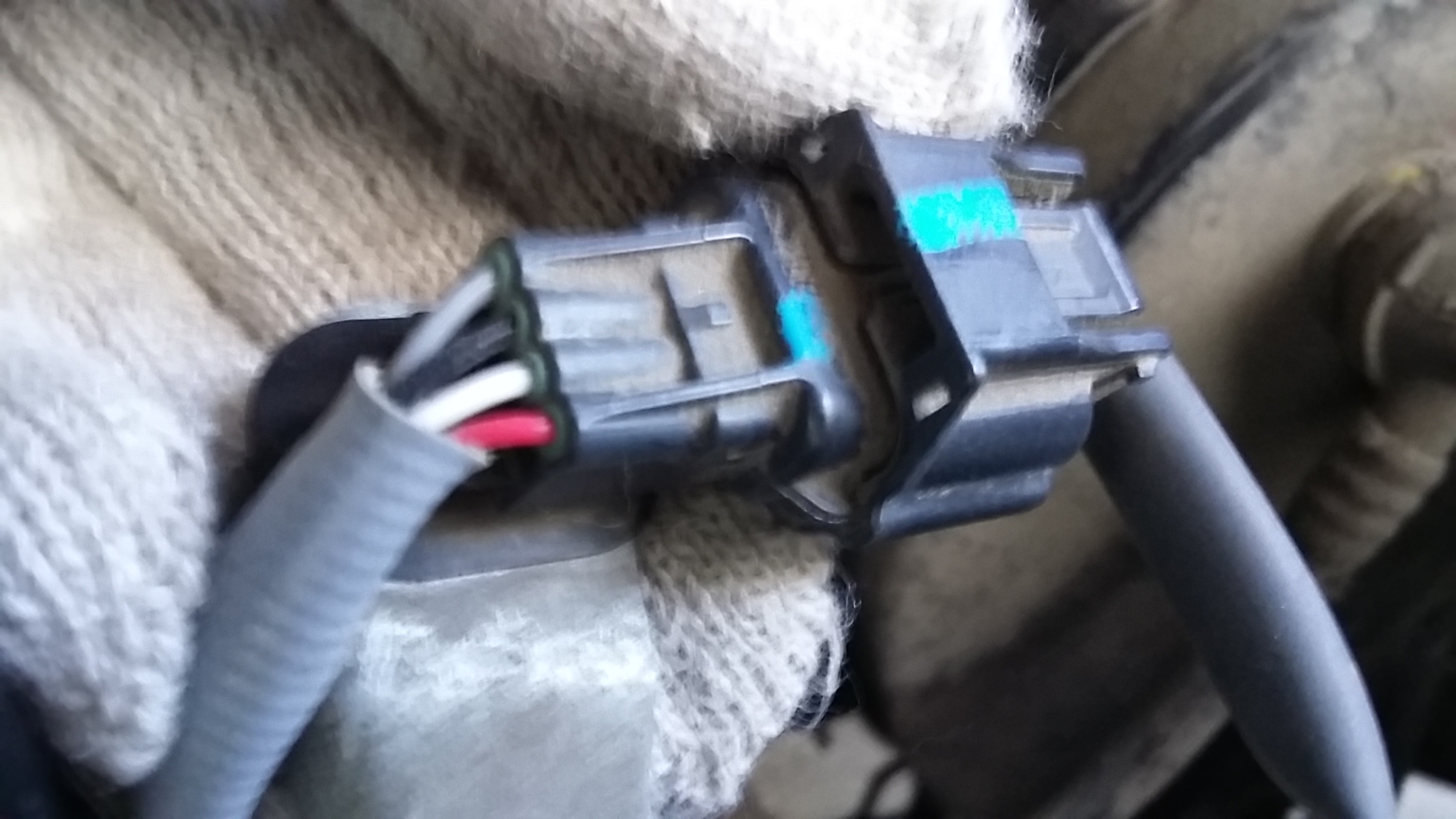

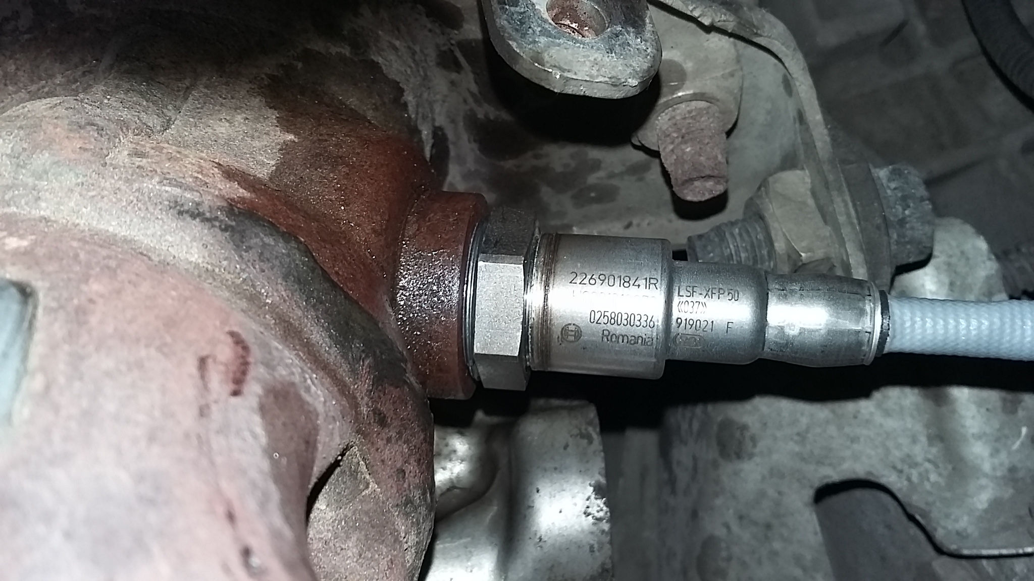

Заменил датчик. Расход сразу выправился.
Менял сам. Фото родного датчика кислорода кидаю сюда.
Для доступа к датчику - демонтировал патрубок с фильтра воздушного, снял тепловую защиту с коллектора (4 болта на 10) и вот доступ открыт.
Откручивал обычным ключом на 22. Спец ключ не нужен. На 20 минут датчик залил тормозухой. Датчик затянут с завода слабо - как и должен, открутился прям без напряга.. Новый датчик в смазке, притянул также слабенько.
Ошибка (чек) погас не сразу... а только через 487 км.
Теперь последний кубик гаснет примерно на 600км(+-20км) и остаётся дежурный запас топлива на котором я стараюсь заправиться... Веду чёткий ФАКТИЧЕСКИЙ контроль топлива В НАТУРЕ... по чекам и спидометру. Сейчас расход строго до 8.0/100км.
Выкупил вот такой.
