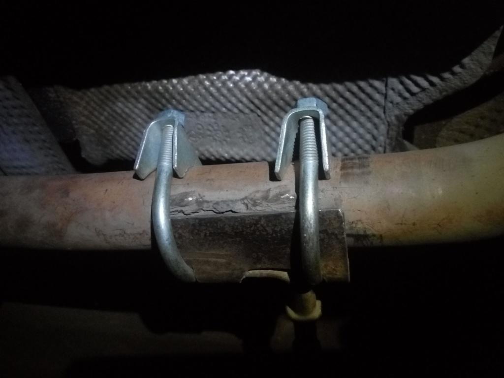

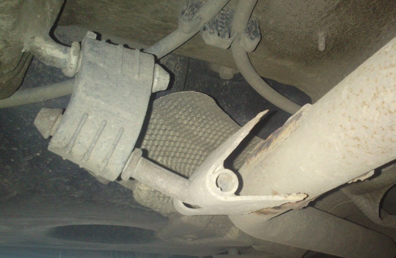

Средний подвес-крепление трубы отгнил благополучно. Уголок крепежа из какой-то сырой стали. Закорродировал по направлению от сварного шва, отвалился , бренчал при езде.
За неполных 4 года. Логановская болезнь такая вот.

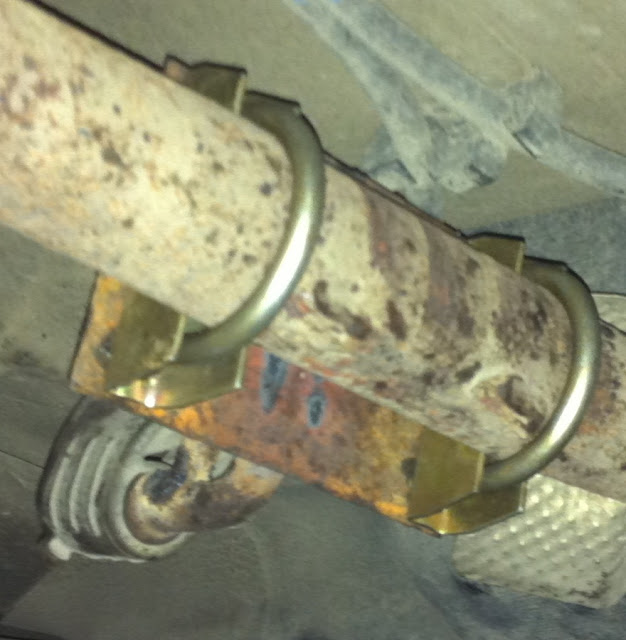

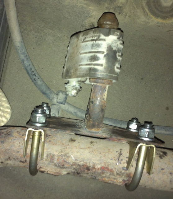

Подлечил таким образом. Ржавчину с кромок отрезал.

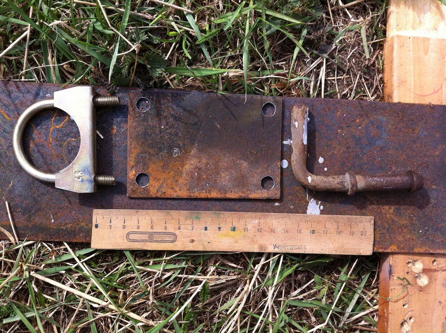

Пара хомутов на диам. 45 мм. За 30 рублей - итого 60 рублей, напильник и ножовка для пропилов под хомуты.
Еще краской термостойкой заплевал. Чтоб подольше разлагалось.

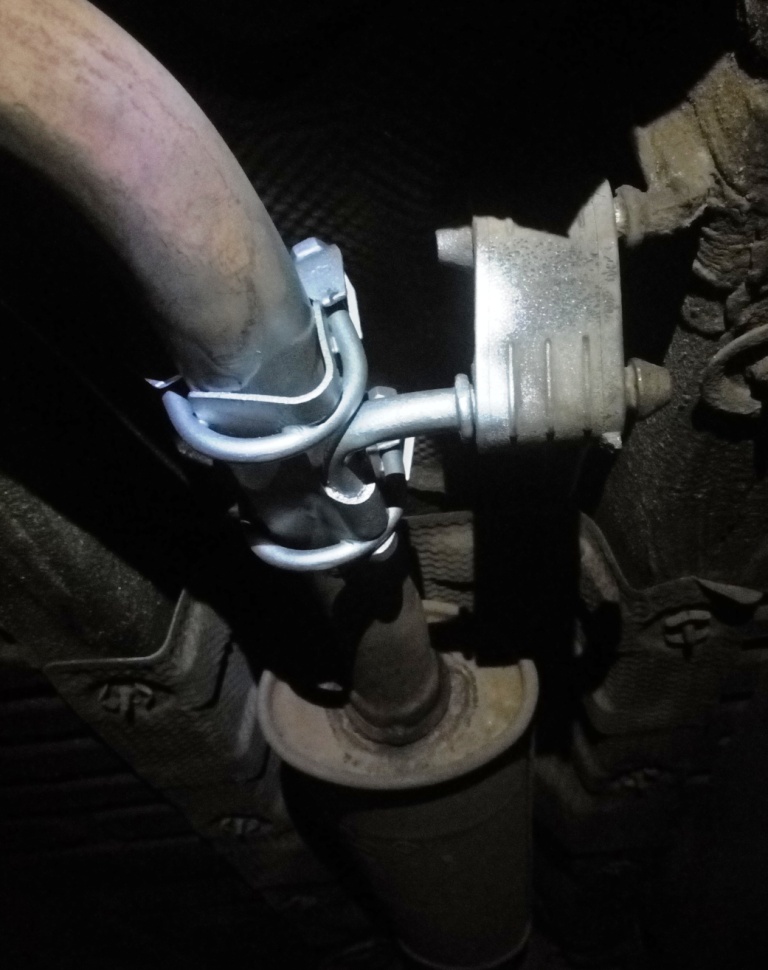

Инсталяция создана по мотивам страданий логановодов -
ID:	113406 Нажмите на изображение для увеличения
ID:	113407 Нажмите на изображение для увеличения
Они на этом уже собаку съели.
Сделал в безсварочном исполнении. К трубе , говорят плохо к этой вариться и сварщика лень искать было.
А , да! Это для формулы 4х2. Но и у 4х4 подвес средний наверно такой же.
