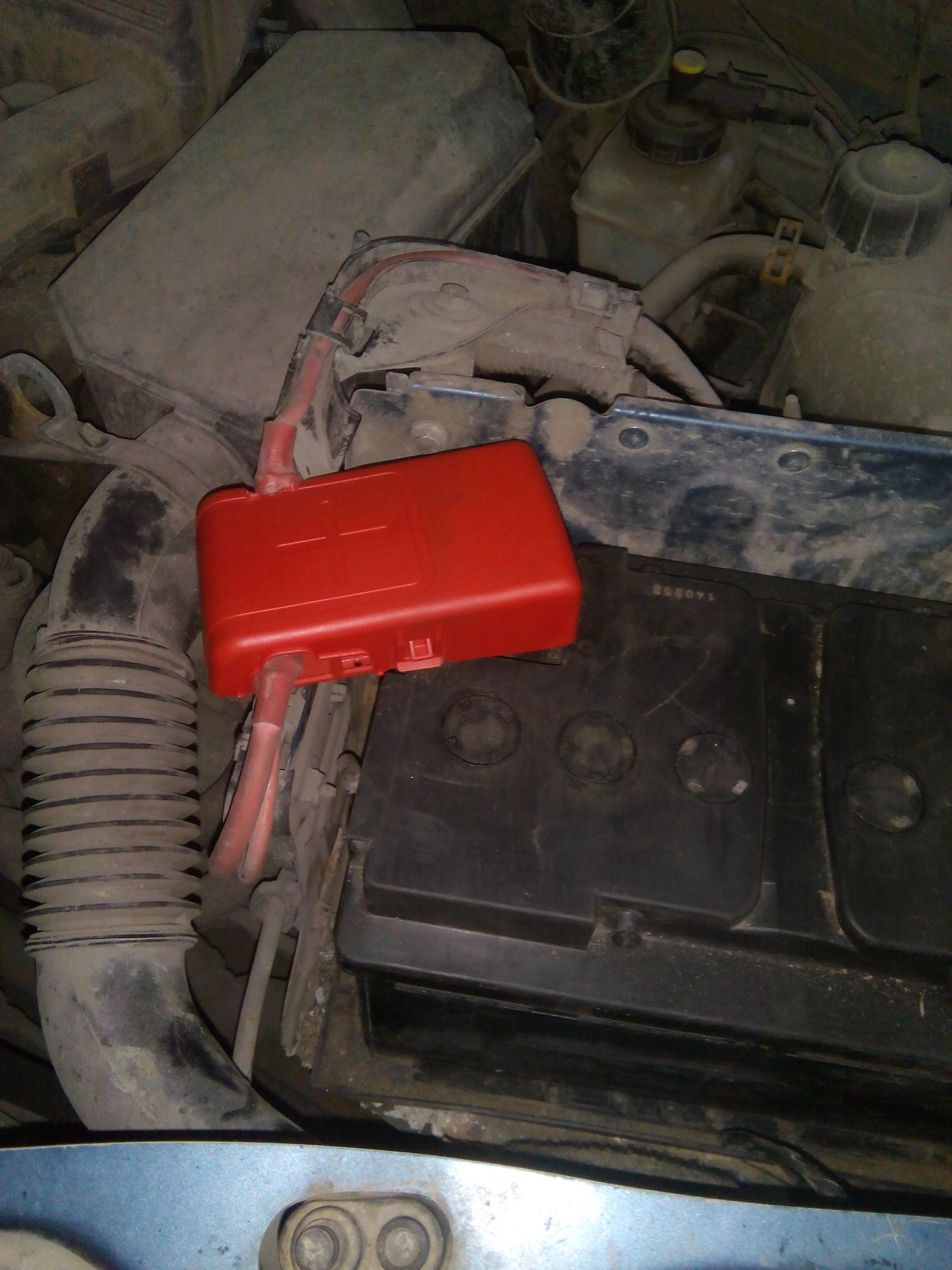

Установил, фото прилагаю. Установка 5 минут. Каждый решает, как ему поступать, я просто поделился информацией. Заводиться отменно, зачем-то на Меганах данный предохранитель устанавливался? А у нас решили сэкономить на мелочах, считаю на безопасности экономить глупо.

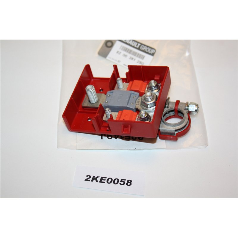

Re: Предохранитель на плюсовую клемму аккумулятора
А где фото внутрянки, что под крышкой?
В яндыксе есть фотка.
А че, прикольно, нужно поставить на всякий.
Видел, но было бы интересно увидеть именно на машине.
