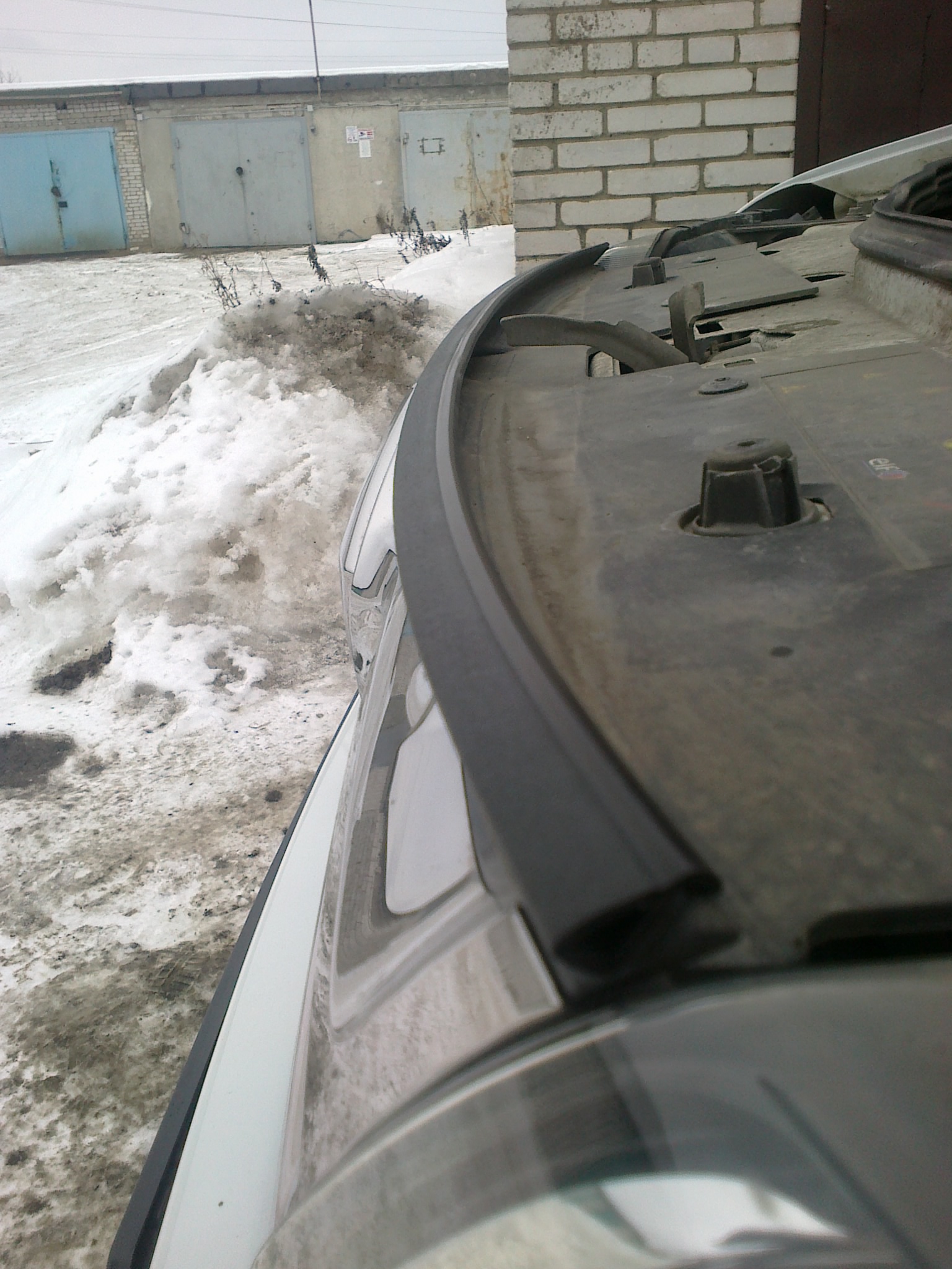

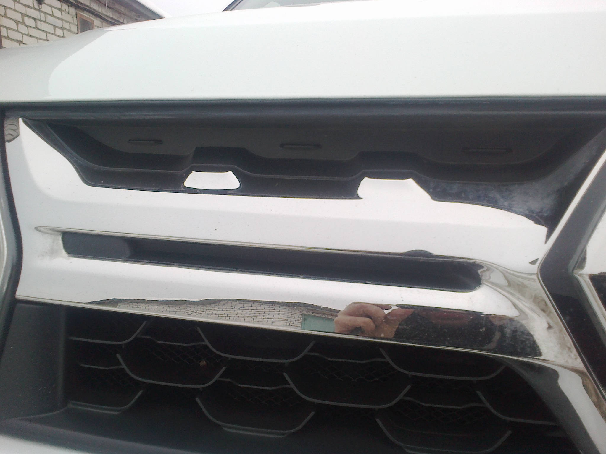

Наблюдаю за гордым газелеуплотнителем под капотом.
Что хочу сказать? Фигня это. Минимум на 50% процентов.=)
Ибо нефигово летит под капот через проем замка капота и через какие то технологические отверстия расположенные там же
Особо эффекту добавит уплотнитель по передней кромке капота. Наклеил тот самый уплотнитель для дверей Шнивы. Им же еще и по фарам прошелся. Другого под рукой не было.
Ради интереса протер межуплотнительное =) пространство от грязи и наблюдаю. До сих пор - чисто.
Смею предположить, что этот уплотнитель самый полезный. А Газельский - больше для красоты. Ну и на халяву. Подарок от оффдиллы=).
За кач-во фото извиняйте - фотографировал на калькулятор.

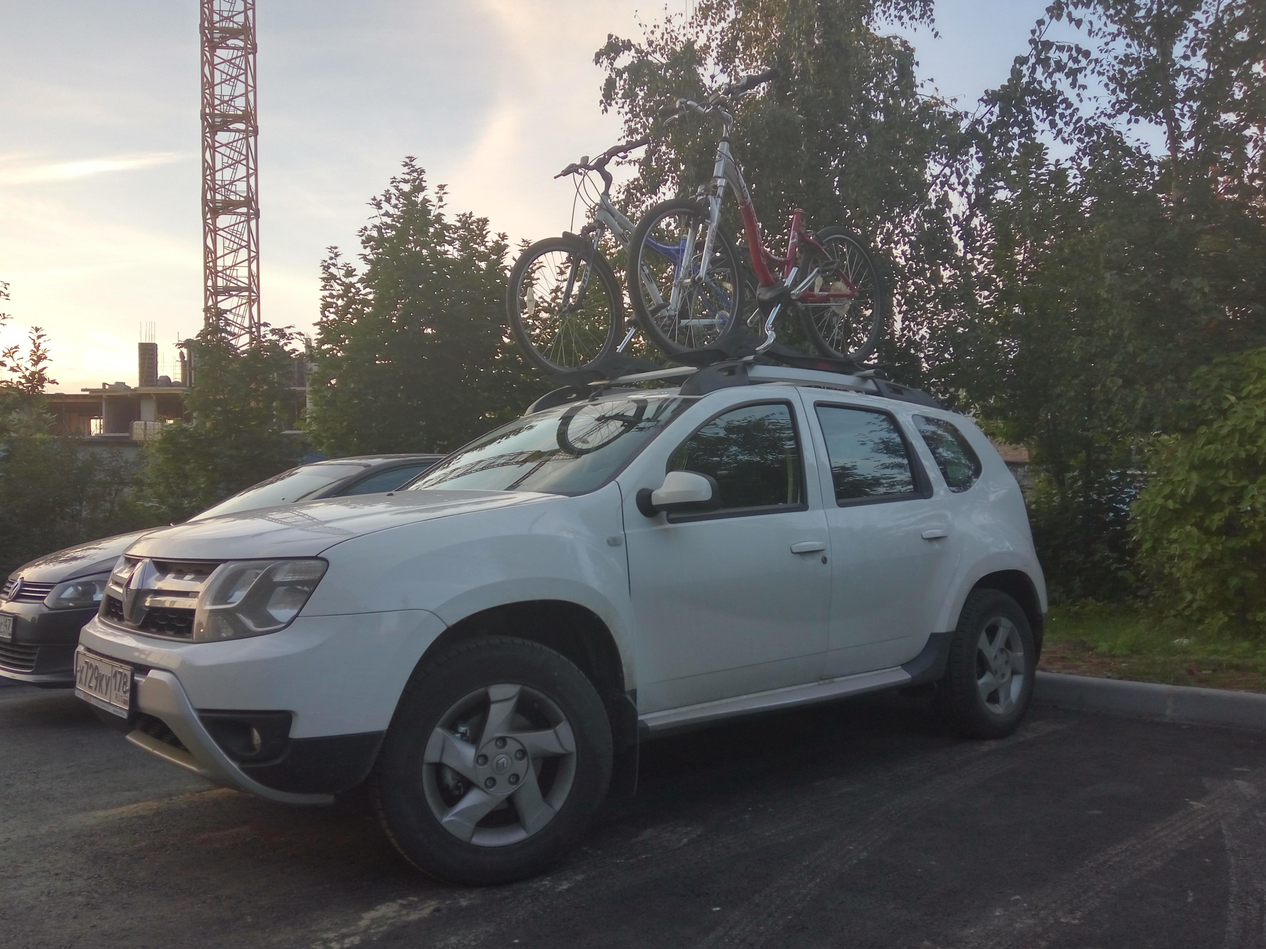

И по поводу багажника на крышу.
Стоит у меня система Поперечины Атлант (естественно, пришлось покупать специальный для рестайла,на рейлинги системы "бревно малое"=))и велокрепления Монтблан Барракуда.
Так вот, выяснилось, что поскольку поперечины лежат прямо на рейлингах, то задвинуть в их профиль велокрепления не так то просто - ложемент для переднего колеса упирается прямо в пластиковый обтекатель=) рейлинга.
И вот это неудобняк - нужно полностью выкручивать Т-профиль из велокреплений, вставлять их в поперечины, и только потом на их закручивать ответные части зажимов.
