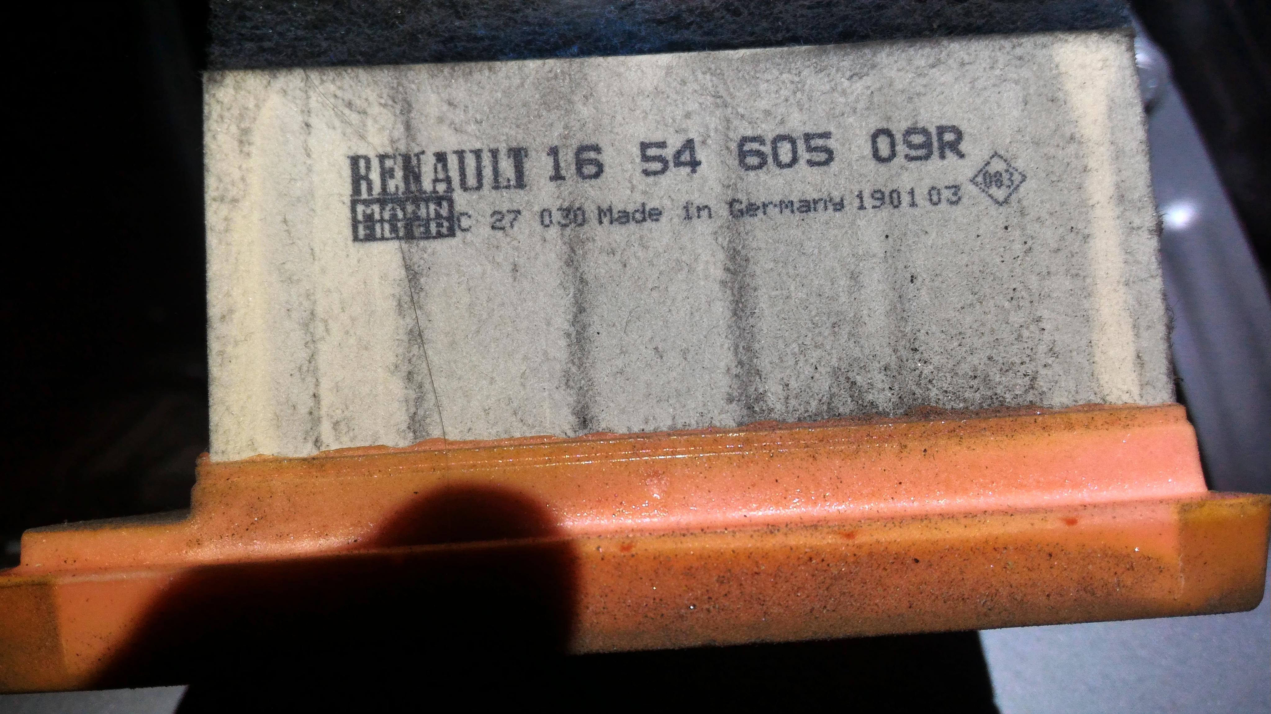

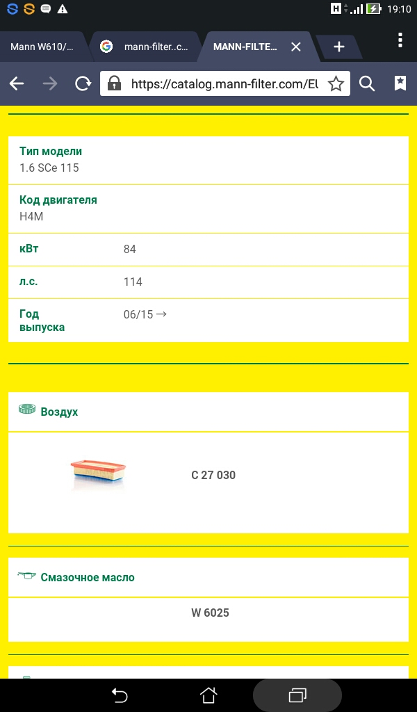

Да и на нем написано Mann c 27 030
И почему-то он дешевле чем оригинал, но он и есть оригинал :-)
Есть фильтрон он еще дешевле.

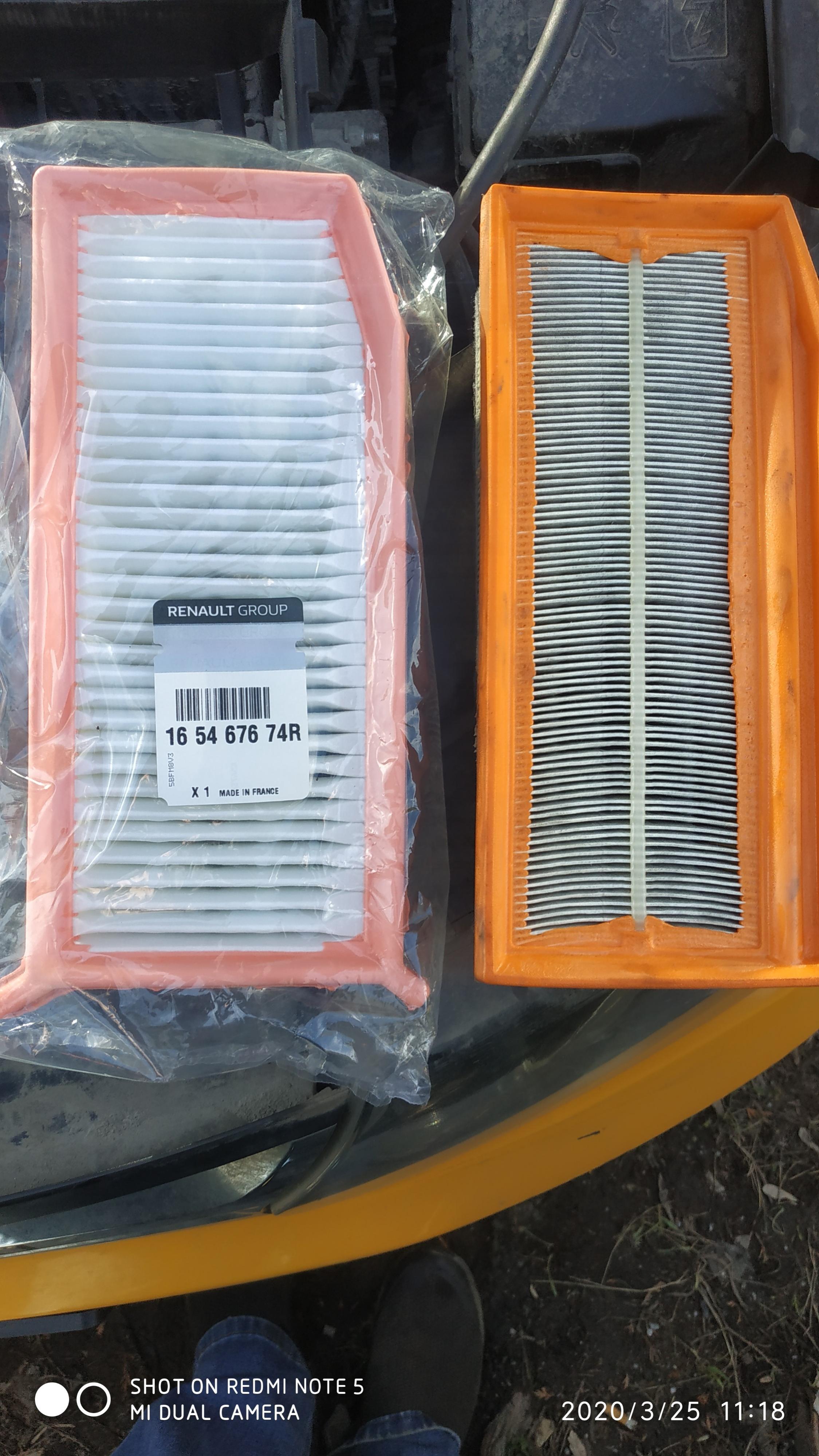

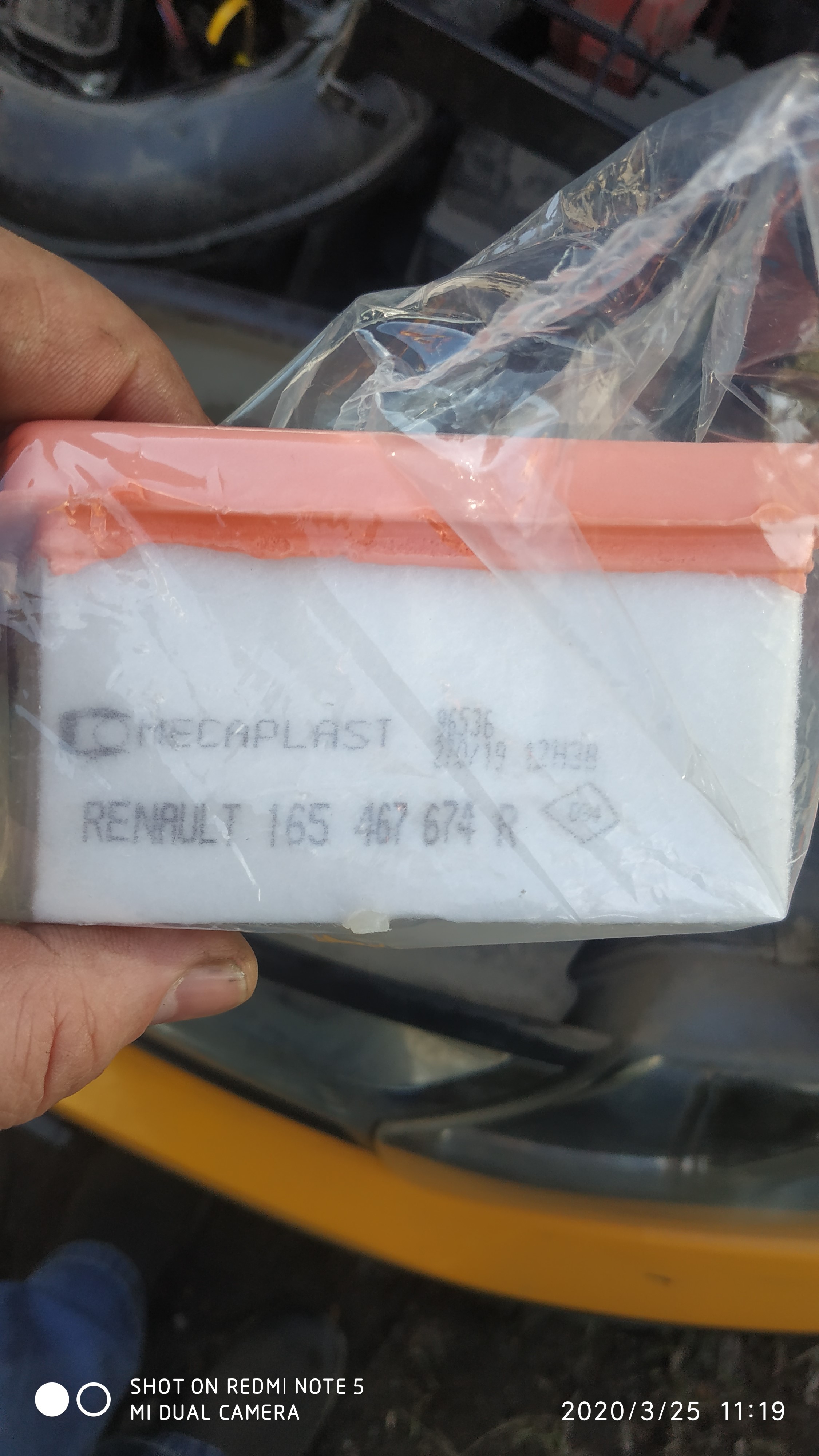

Вчера первый раз поменял воздушный фильтр, естественно для замены купил рекомендованный Renault 165467674R, каково было мое удивление, когда я вытащил старый, поставленный на заводе Renault 165460509R , он гораздо лучше рекомендованного. Чем лучше? Фильтровальная бумага больше похожа на бумагу, чем что то напоминающий пластик у рекомендованного фильтра, второе площадь фильтрации визуально ощутимее больше, третье, резинка у Renault 165460509R, она гораздо мягче.

Добавил найденные картинки обоих фильтров для сравнения
Рекомендованный Renault 165467674R
Установленный с завода Renault 165460509R

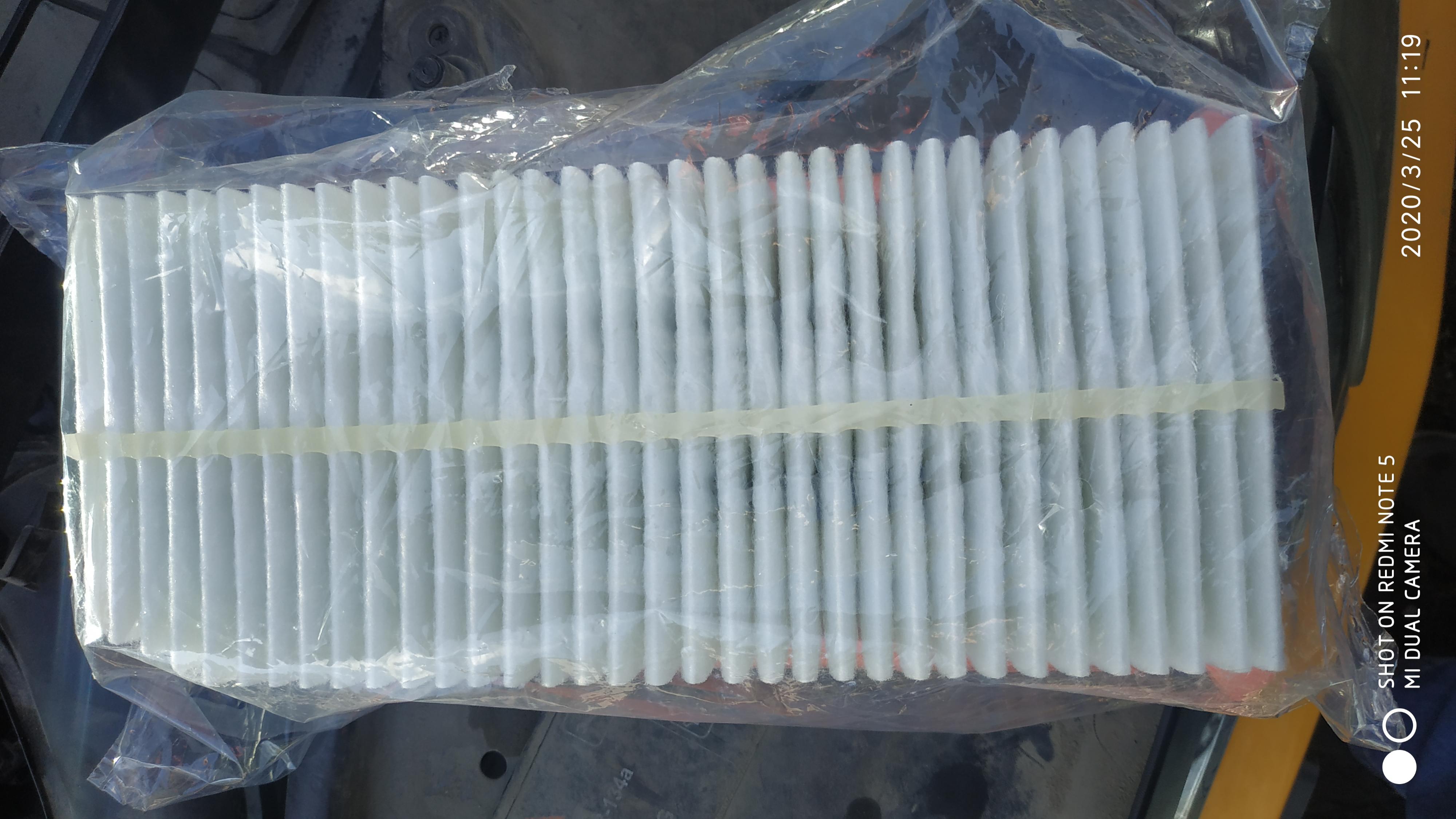

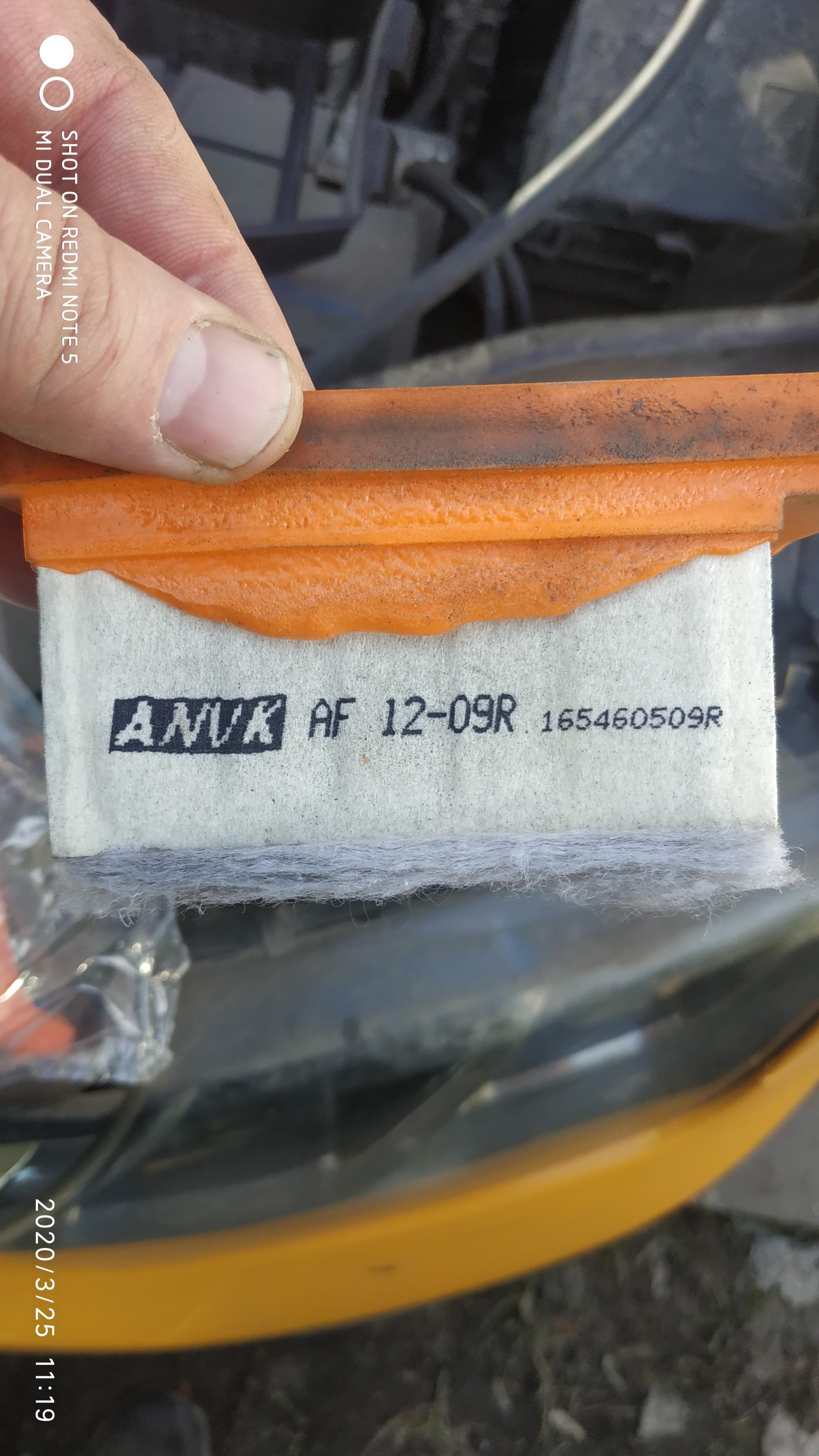

Немножко обалдел когда купил фильтр Рено мэйд by франс, но смотрю тут уже с ним столкнулись... Надеюсь нормальный, всего то за 650р в Руси.
