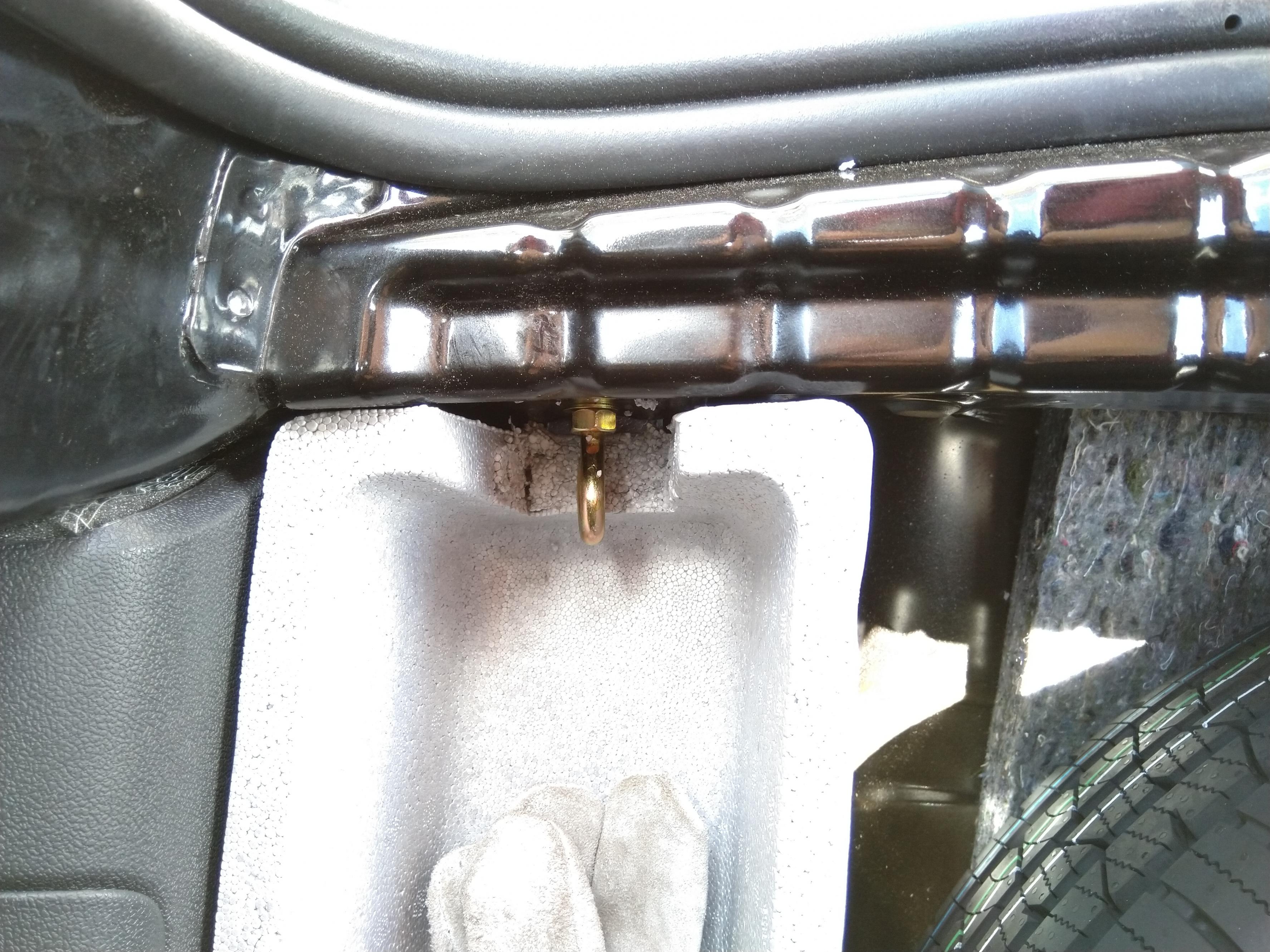

День добрый! Не могу найти петли крепления груза в районе проема багажника (со стороны бампера). Боковые в в середине багажника есть а задних нет. Может дополнительно ставятся?

, только отверстия под болты М8.

Да ставятся дополнитнльно...
Отверстия с резьбой есть, петель нет...

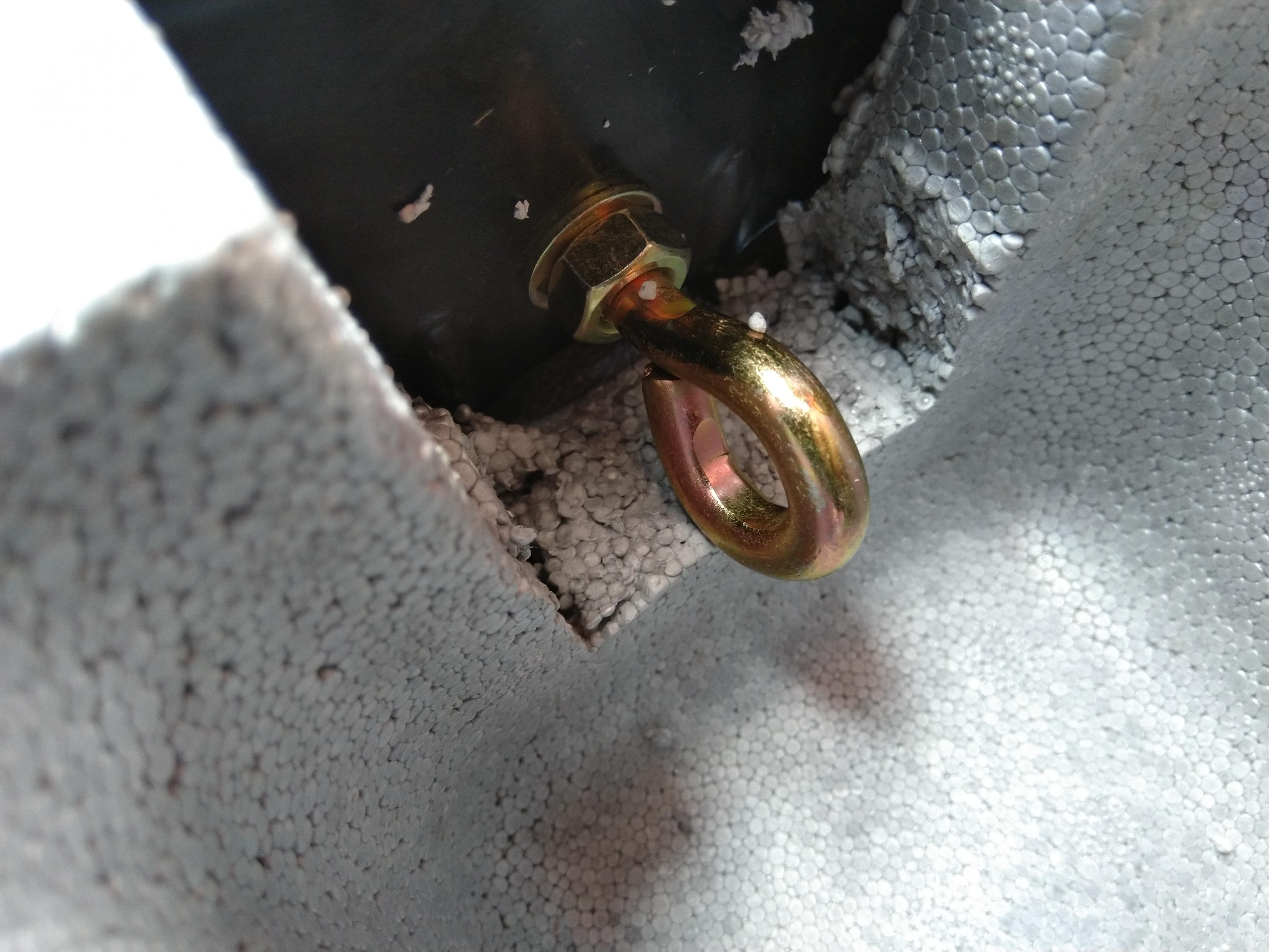

Да рено удивляет. Купил анкерные болты кольцом М8 за 18 рублей и поставил вместо заглушек. Подрезал немного пенопласт.

Сообщение от well solid
Объясните не посвященному, как их можно использовать?
Ага разобрался, сетку крепить.

По умолчанию Re: Где грузовые петли багажника?
Точно! Лично мне только для сетки и легкого барахла. Могли бы попроще места крепления сделать - хотя с их сумасшедшей экономией на мелочах...

RENAULT 8201531497 - Кронштейн фиксатора багажного отделения
Комплект из двух петель с болтами. Ставятся в штатные места, ничего подрезать не нужно. В автодоке комплект стоит 320 р. Я купил год назад, поставил, и не пользуюсь ))
