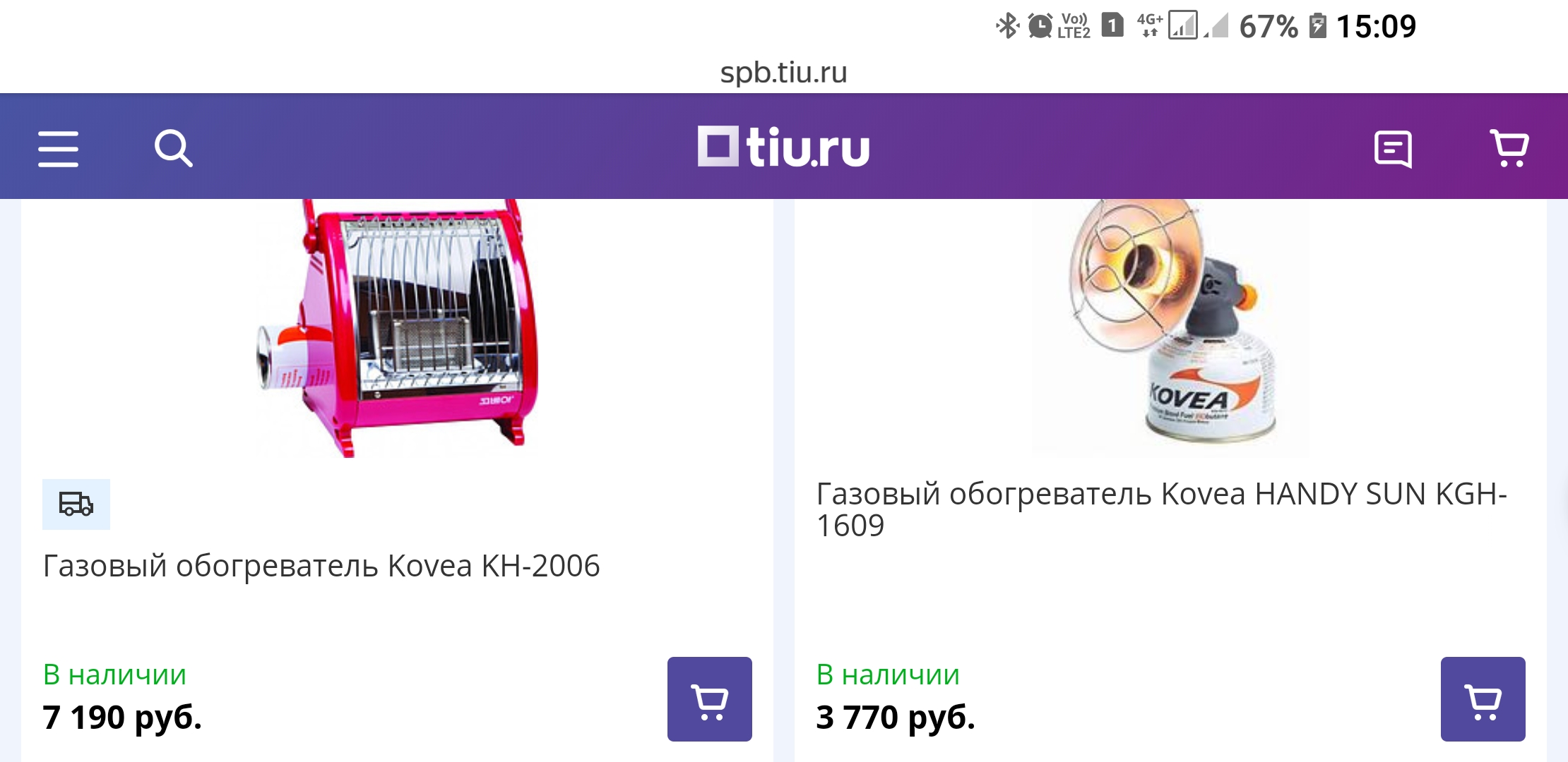

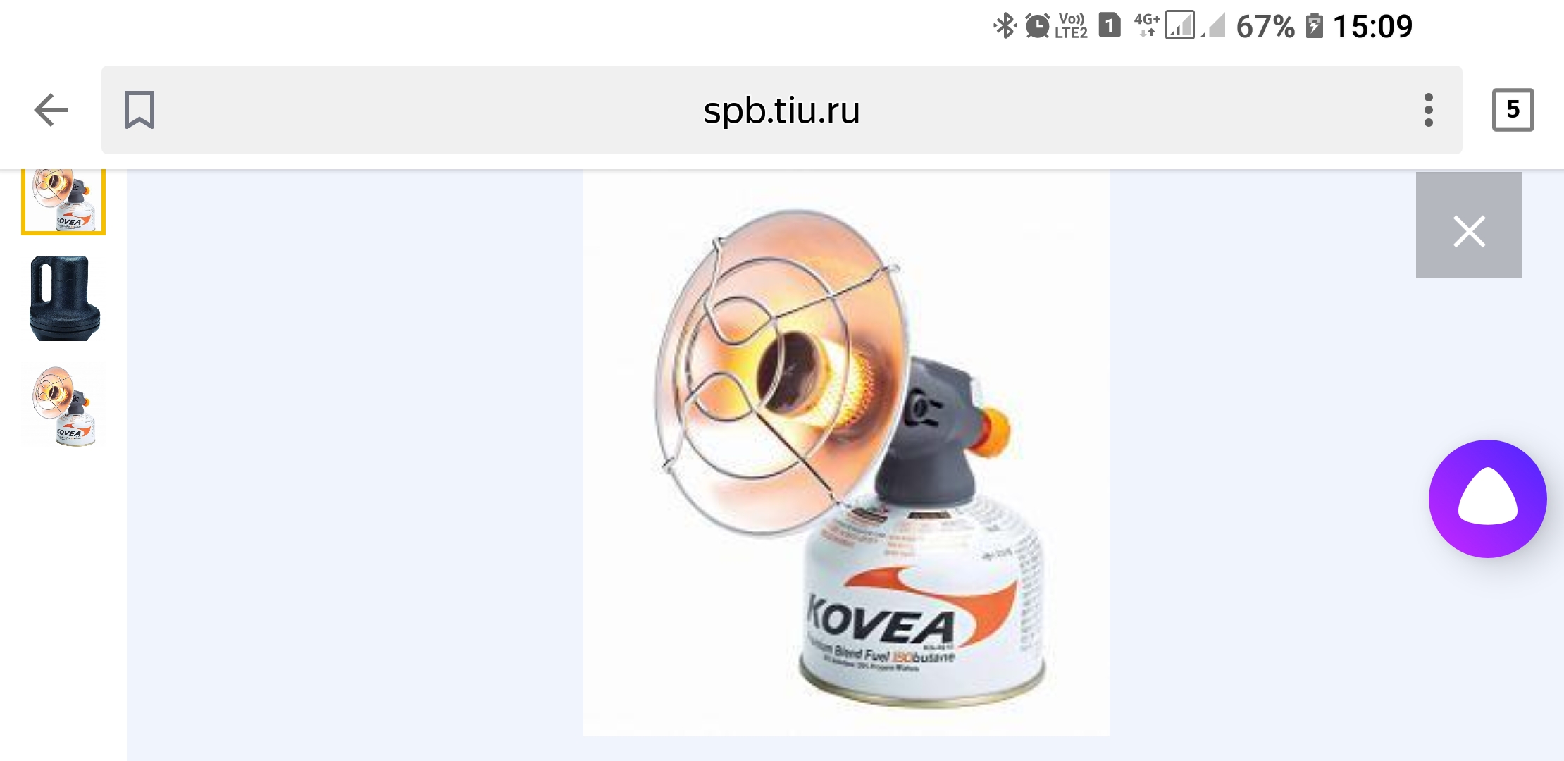

В машине не использовал, а вот в палатке на зимней рыбалке использую газовый ообогреватель фирмы ковеа. Похож на древние колориферы...

Сообщение от АЛЕКСЕЙ-67
Палатка какого размера? Ночуешь? Вентиляцию предусматриваешь?
