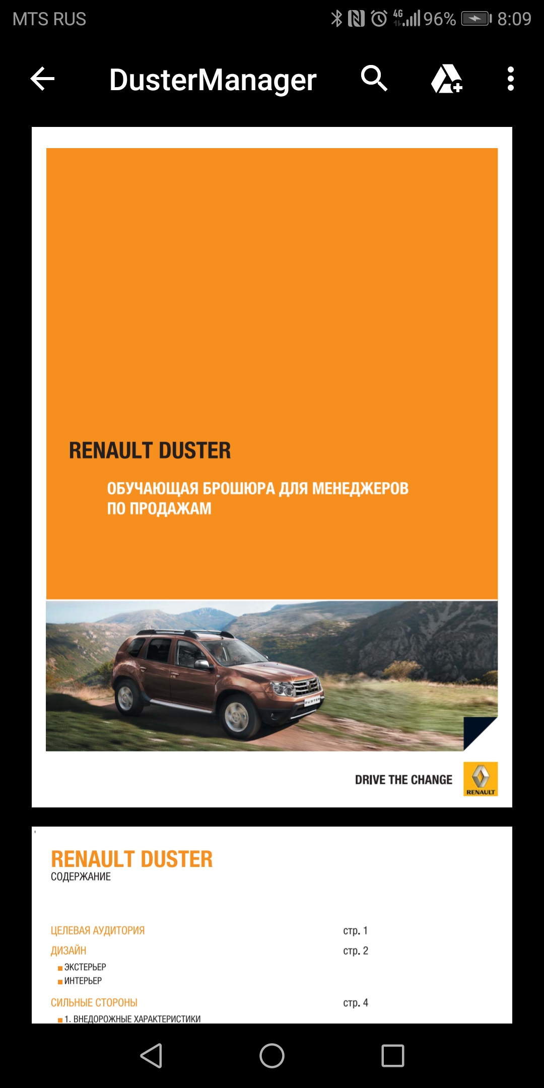

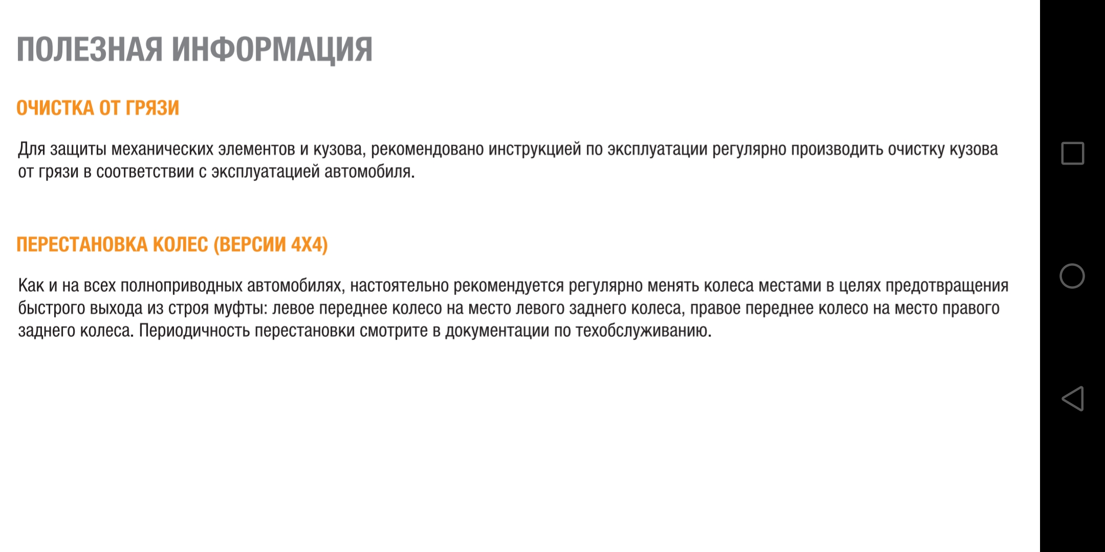

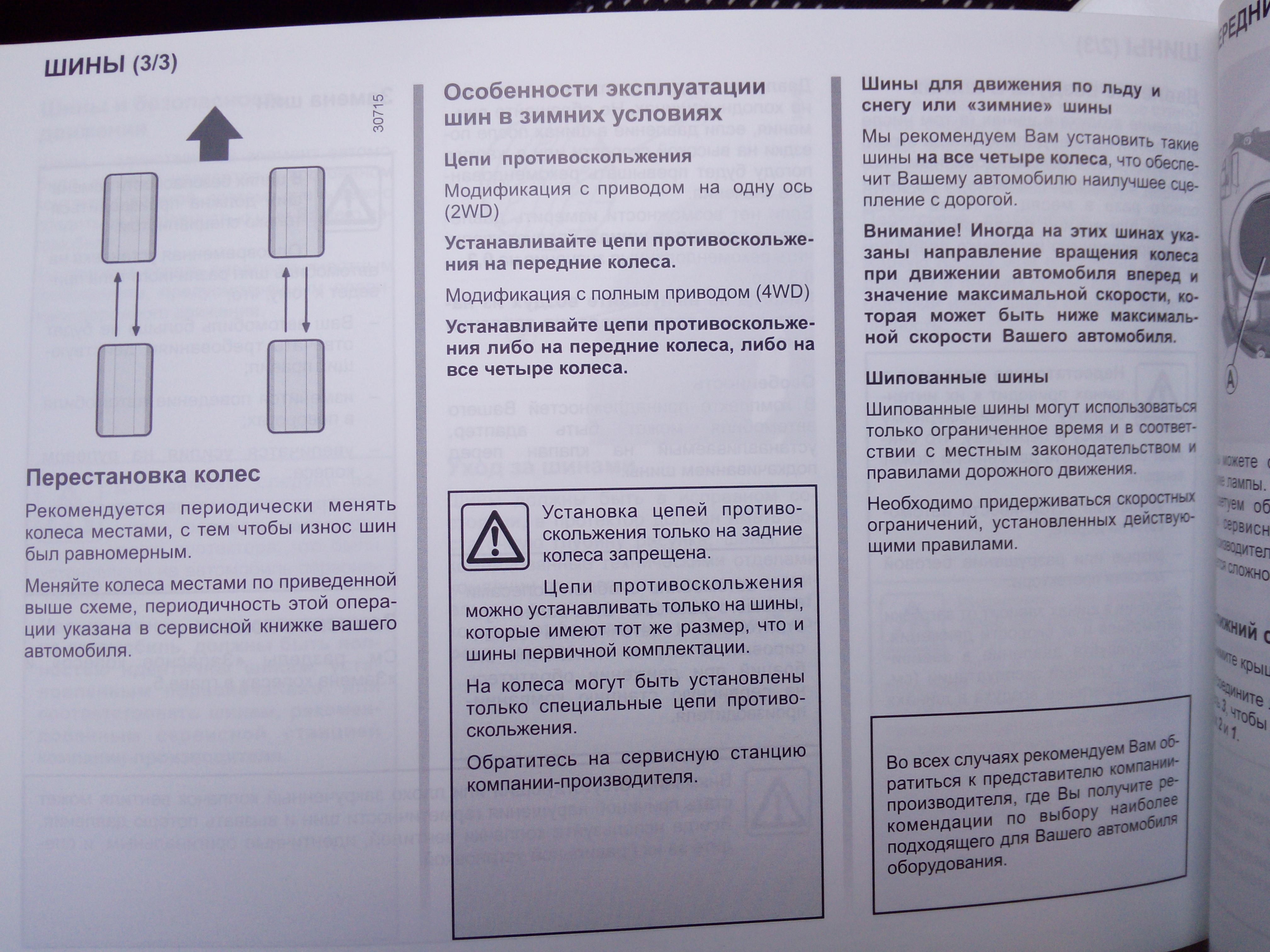

Прочитал в брошюре о перестановке колёс. Кто её практикует? Как часто её нужно проводить? Скан главной страницы брошюры, а так же, собственно, скан страницы, где рекомендуется данная процедура, прилагаю к сообщению.

Это инструкция по эксплуатации для пользователя, а он ссылается на обучающую брошюру для "впаривателей" менеджеров по продажам. Продажник может про муфту в уши надуть, а в мануале нельзя уже
