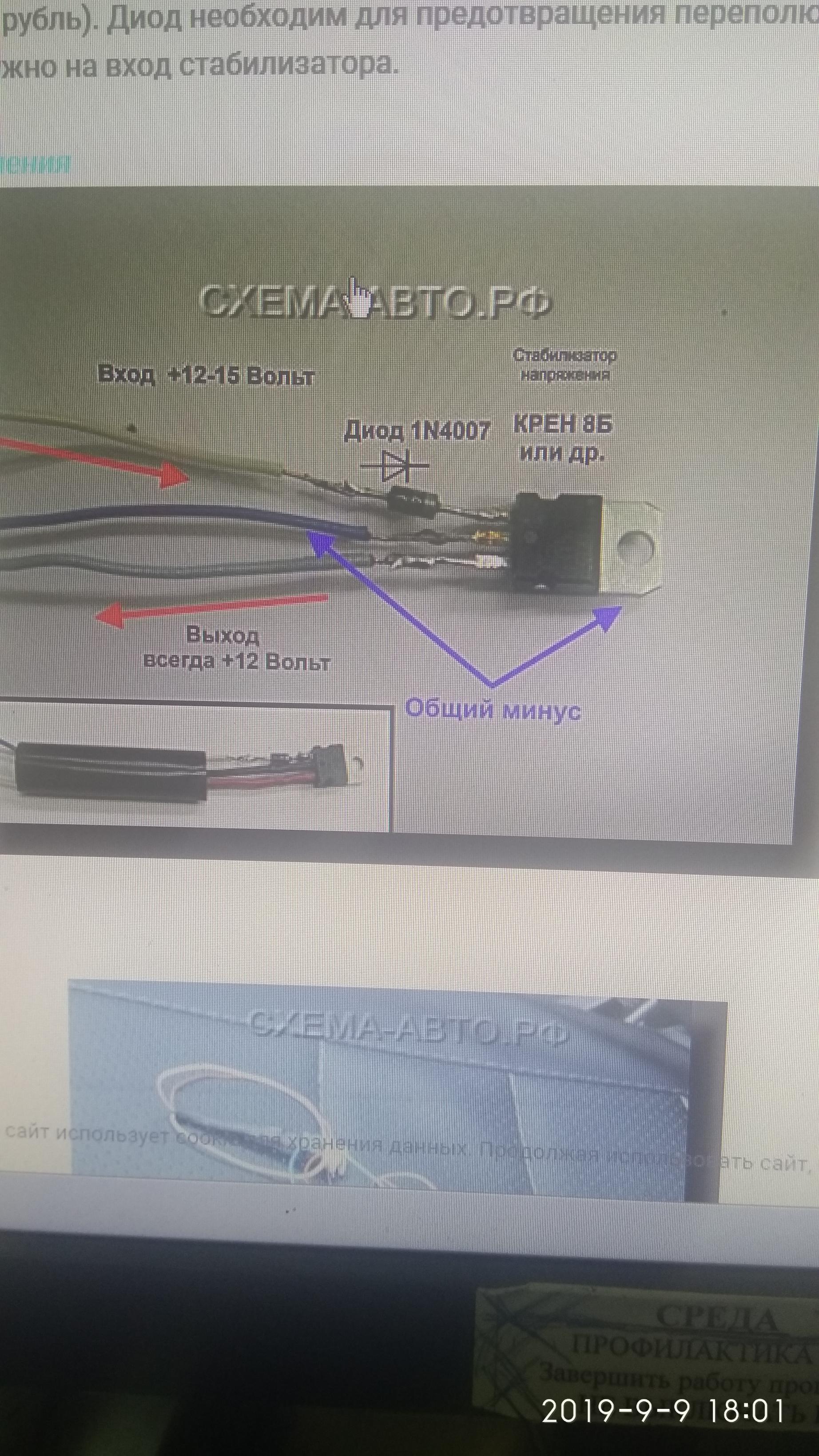

Всем привет. Пользовался стабилизатором напряжения, собранного из собственно из самого стабилизатора ( крен 8б или L7812cv) диода и двух конденсаторов на 100 мкф ( хотя можно и без них), диоды не перегорали.
Сегодня пошел в магазин , дай думаю куплю штук 5 , для будущих диодов , а они по 25 руб. жаба задушила - не взял, заказал на али за 50 руб 10 шт. буду внедрять и вам советую.

Вот схема.
