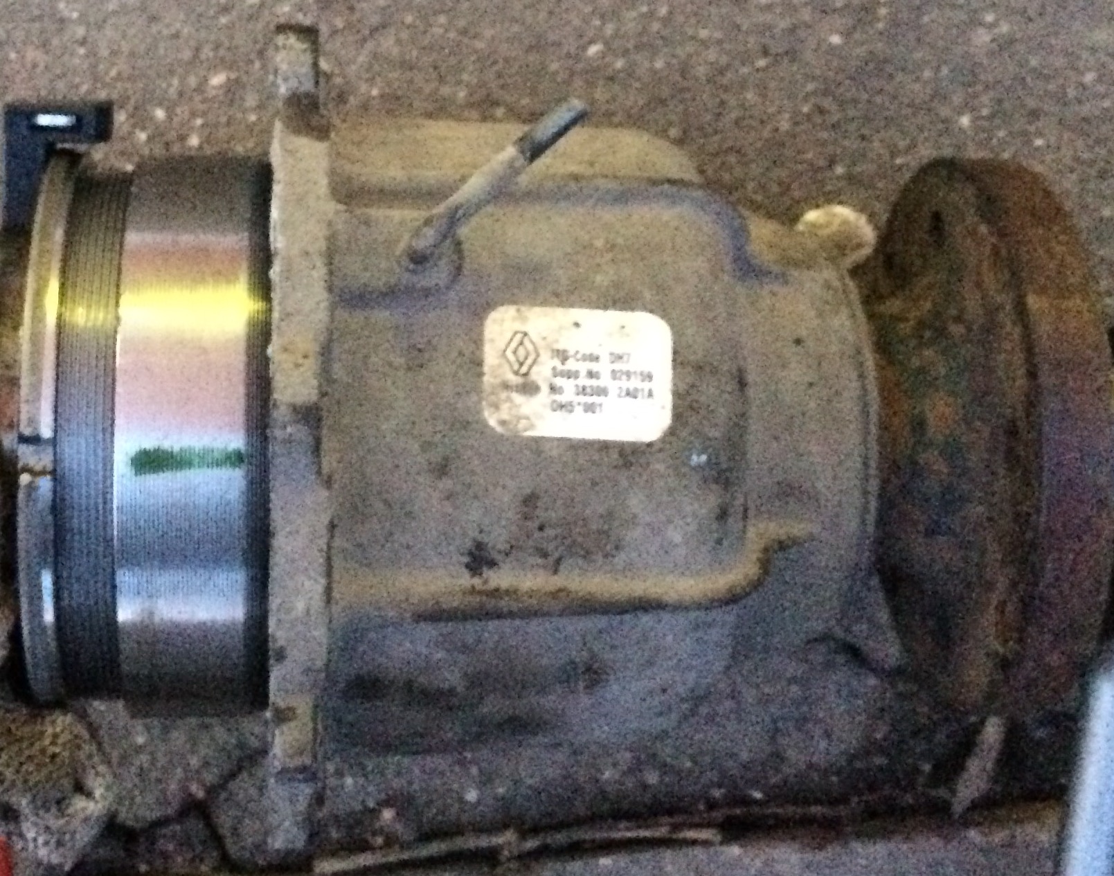

03.12.2019, 05:46
#14
Регистрация: 21.04.2013
Сообщений: 1,426
Время онлайн: 2 мес. 2 нед. 1 д. 9 ч. 58 мин. 57 сек.
: 1927
Был(а): 09 июн 2025 20:52
Адрес: Москва-Троицк
Re: Похоже беда с задним мостом...
Сообщение от Александр_SST
Дай то бог. Масло залили. Сальники пока не текут. ) Теперь буду контролировать подтеки на редукторе.. готов менять масло в мосте каждый год, в моем случае это единственное правильное решение.. за сезон по любому вода будет проникать, т.к. посадочные места сальников уже изношены, прилегать будут неплотно. В сервисе сказали делаем без гарантии, т.к. изношены полуоси.. сальники могут потечь..
Вообще страшно представить, что творилось в редукторе в минус, какая там получалась смерзшаяся каша...
Если проблема с муфтой, поменяем, вроде она не такая дорогостоящая деталь, как редуктор..
Тут как вариант из двух один собрать... )
Самый простой вариант, удленитель шланги сапунов, вывести их под капот.
Один шланг на редукторе, один на муфте, протянуть под днищем и вывести в подкапотное пространство.
Видимо вода замёрзла в сапунах или шлангах, от давалния паров при езде выдавило масло через сальники.
Вам нужно ещё снять корпус с муфтой, сам редуктор снимать не надо, так как в корпусе между муфтой может быть вода, муфта будет постоянно примерзать к корпусу.
Нужно открутить кардан от муфты и открутить корпус муфты там шесть болтов и разъём. Масло тоже нужно слить, или извлеч с помощью шприца, а то вытечет через хвостовик ГП.
Продуть или просушить все внутренности в корпусе проверить стопорное кольцо на муфте, если муфта была зажата льдом стопорное кольцо могло сорваться, проверить метки обычно их ставят маркером. Далее поставить все на место в обратном порядке, понадобится герметик и залить масло в редуктор.
Выведете шланги под капот и не нужно будет думать за воду которая может попасть, через сапуны.
Представляю фото, отвод на корпусе муфты, внутри сама муфта которая вращается, стопорное кольцо и разъём, кольцо должно быть закручено.
Внутри этого корпуса так же может быть вода и выдавленное масло из редуктора через сальник хвостовика ГП?
Возможны повреждения льдом сальника ГП, возможно потребуется замена или лучше его тоже заменить, найти нужный размер, желательно с пружинкой внутри сальника, так как может быть с пластиком, с пластиком одноразовые и не надёжны.
Между корпусом и муфтой должно быть сухо и чисто без масла и воды!
Сообщение от Regas
Видимо вода замёрзла в сапунах или шлангах, от давалния паров при езде выдавило масло через...
В точку!
Масло полезло после той минусовой рыбалки..
Причем странно, масло было натурального полупрозрачного цвета, а не как та жижа, которая потекла из редуктора...
---------- Добавлено в 13:23 ---------- Предыдущее написано было в 12:59 ----------
Сообщение от Hudozhnik
на дорогу со снежком свежим выехать и сравнить
Не давно катался, вой вроде бы присутствует..(
Редуктор промыли... пока протечек нету[COLOR="Silver"]
Где бы найти специалиста в Питере, который смог бы это все проделать грамотно и со знанием дела.. денег не жалко...
Если самому не делать, можно любой тёплый сервис, и рабочий компрессор для продувки воздухом, можно очиститель прикупить и герметик, если в сервисе не будет, просто сказать, что нужно извлечь масло из редуктора, чтоб потом его снова залить.
Открутить четыре болта у кардана, шесть болтов муфты, разьеденить разъём и отвод вентиляции, разьеденить корпус, проверить, почистить при надобности и собрать все на место.
В тёплом гараже делов не долго.
Может обойдётся без замены сальника, вам главное руководить механиком и нечего лишнего когда знаешь, что делать.
Так в разы будет дешевле, быстрее и под вашим руководством, поставленная задача будет понятна.
Если понравится мастер, поставьте ему задачу протянуть сапуны под капот, два шланга нужной длинны и диаметра, закрепить под днищем и под капотом.
Наверняка в Питере можно найти такие сервисы.
Если в корпусе есть лёд, то наверняка от вращения муфты будет какой-то звук.
Либо ждать тёплой погоды либо заехать на парковку тёплого супермаркета, прогреть авто, и проверить звук, в рабочие дни на таких парковках меньше машин и звуки слышны лучше.
Лучше искать сервис с подъёмником, перед началом работ сами садитесь за руль, машину поднимаете на подъёмнике заводите двигатель включаете какую нибудь передачу, а механик пусть слушает откуда идёт посторонний звук, тоже самое можно проделать по окончанию работ.

Все правильно, что потекло натуральное масло, оно легче и текучее, жижа скорее была гуще и тяжелее снизу.
Вой может присутствует в минусовую на холодную, нужно обязательно проверить заглянуть в корпус.
