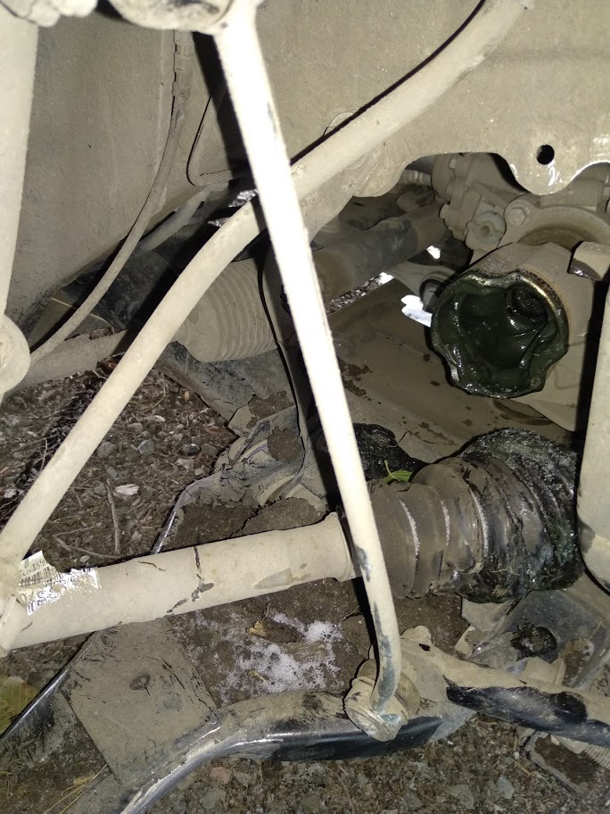

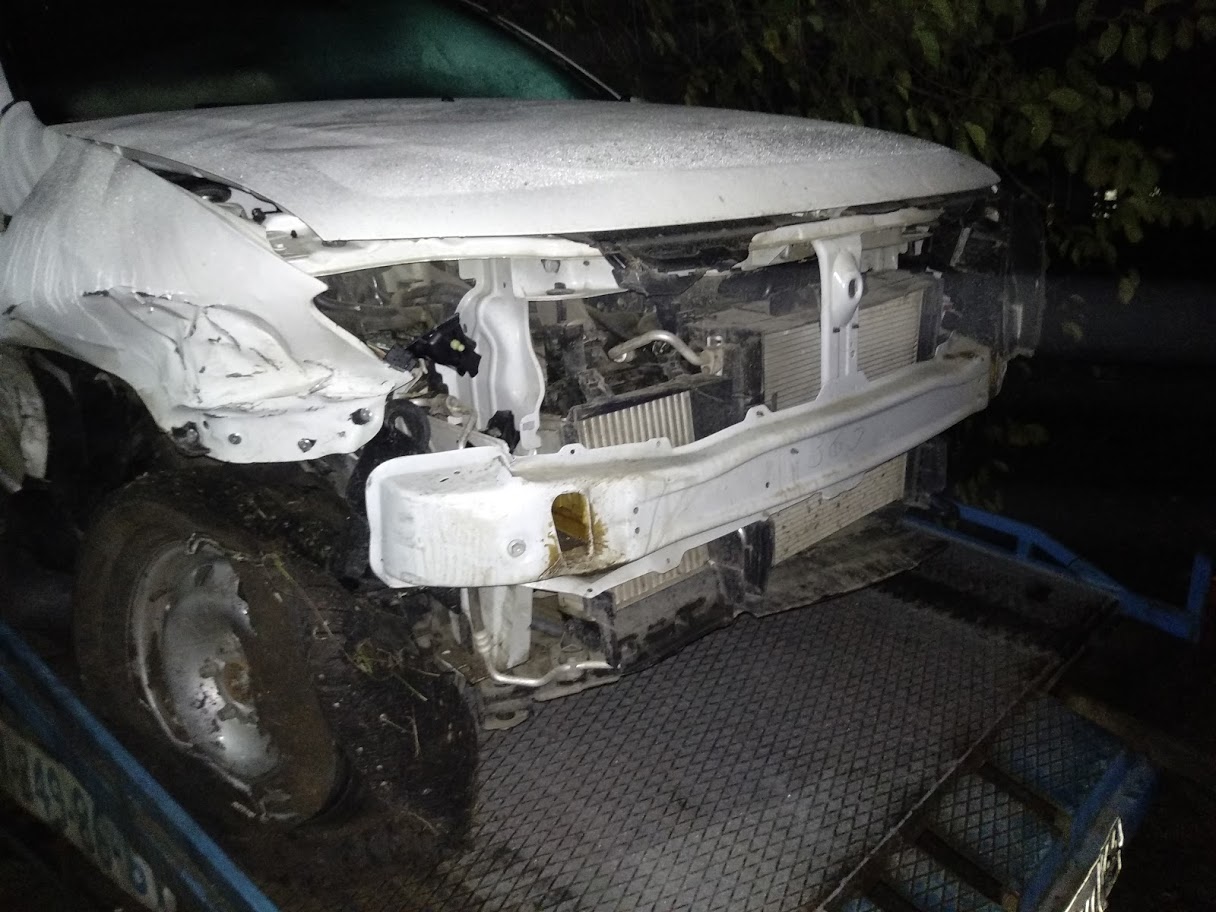

Теперь уже точно могу сказать что нужен 391009570R. После ДТП в правую сторону Нажмите на изображение для увеличения
ID:	131520, не изучив старый привод Нажмите на изображение для увеличения

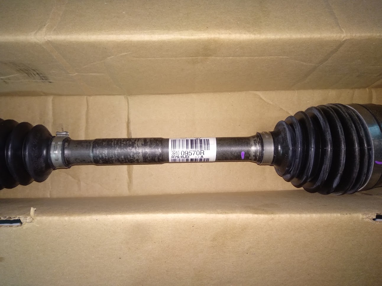

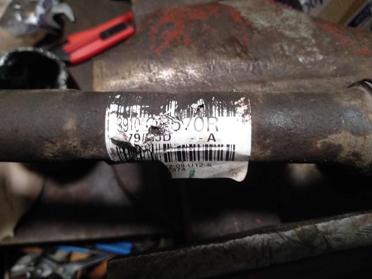

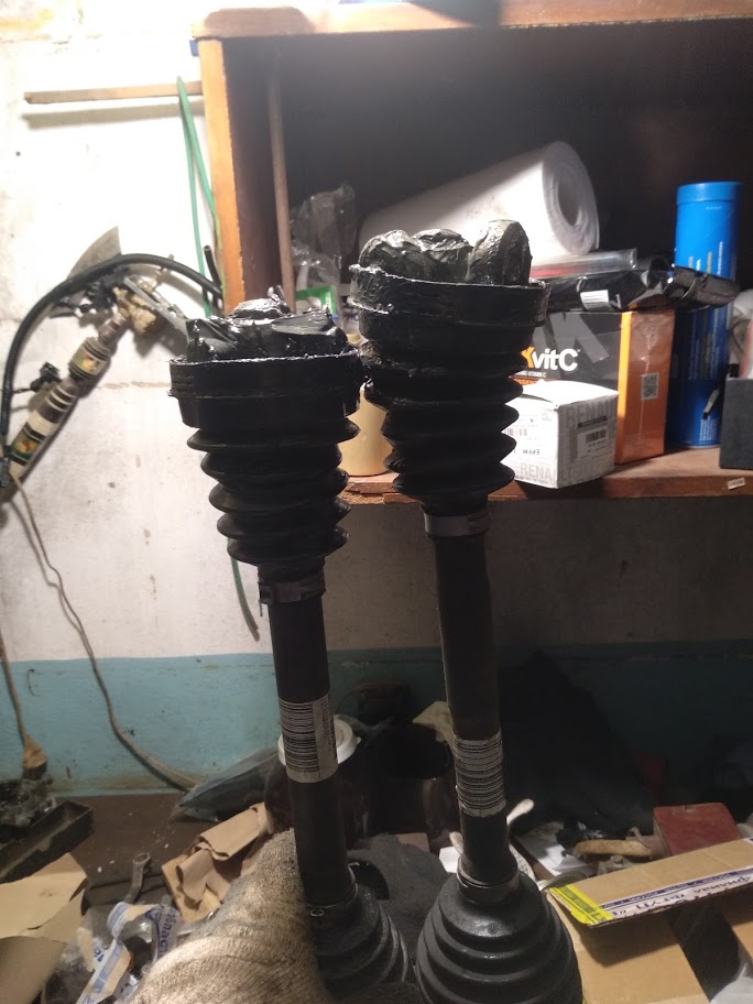

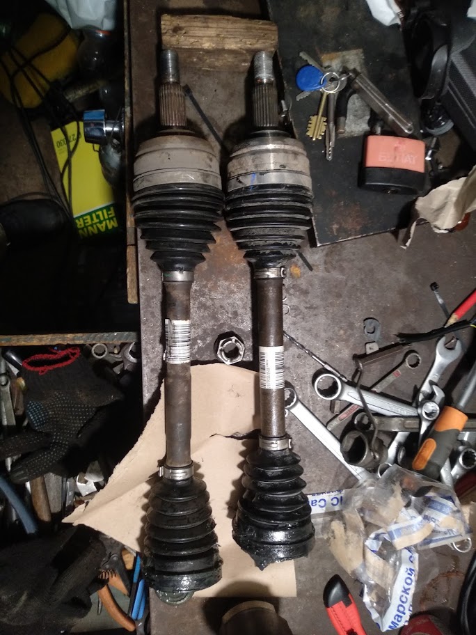

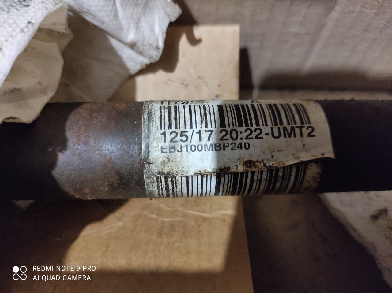

ID:	131521, купил и поставил, доверившись каталогу, 391009882R. Отъездив с небольшой скоростью три дня на четвёртый день при повороте направо был обрадован скрежетом и грохотом из под днища. Приползя малым ходом в гараж обнаружил внутренний ШРУС отдельно от привода. На следующий день, начитавшись про проблему выскакивания привода из внутреннего ШРУС-а собрался было загнать кума на идентичном дастере и промерять под днищем вдруг чего-нибудь куда-нибудь повело... И вдруг решил напоследок глянуть на привода... И прифигел Нажмите на изображение для увеличения
Название: 391009570R vs 391009882R 1.jpg
ID:	131513 ... Поставил в тисы вертикально Нажмите на изображение для увеличения
Название: 391009882R vs 391009570R 2.jpg
ID:	131514 и снова прифигел ... По обрывкам наклейки Нажмите на изображение для увеличения
ID:	131515 угадал номер: 391009570R. В инете фотки нашёл только с европейских разборок Нажмите на изображение для увеличения

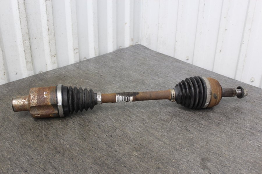

ID:	131518, по рунету глухо. Заказал, спустя рабочую неделю получил - ОН! Нажмите на изображение для увеличения

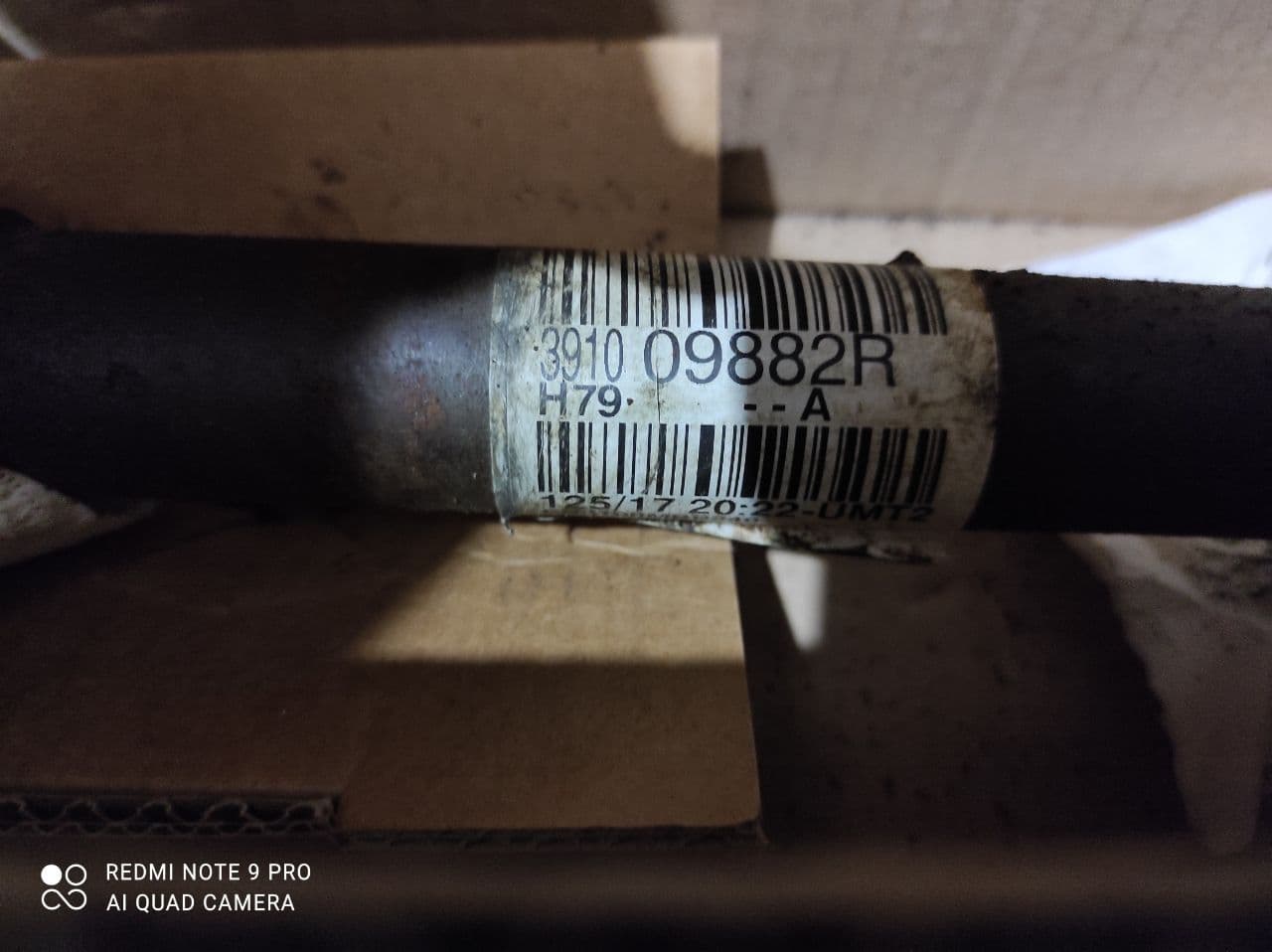

а вот привод который я снимал со своего дастера, 391009882R. дизель, 4х4, рестайл

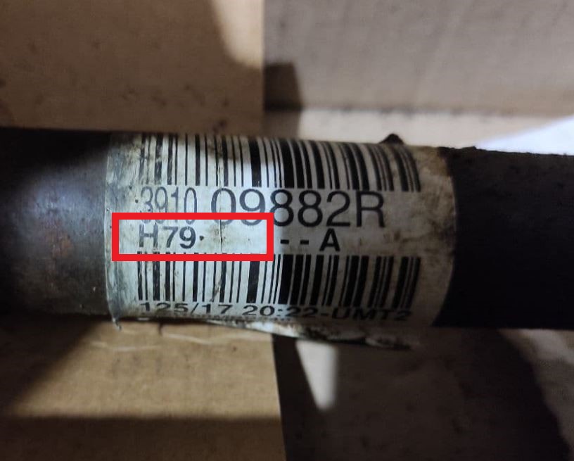

По умолчанию Re: Привод передний правый 4х4 дизель 109

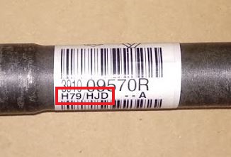

На шильдиках H79 и H79/HJD, H79 - Duster 1, HJD - Duster 2. В моём случае переходной вариант какой-то что-ли?

Старый 21.01.2021, 22:08   #9
Arbuzik
Аватар для Arbuzik
Онлайн: Arbuzik вне форума
Был(а): 14 июн 2025 17:16
Адрес: Набережные Челны
Автомобиль: Duster dci 109 л.с. 4х4 ESP (2017)
Сообщение от khdman Посмотреть сообщение

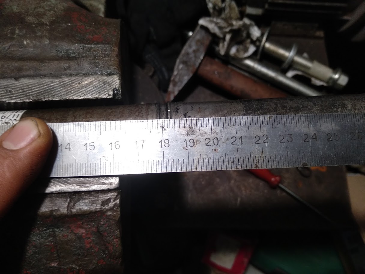

какой переходный вариант? коробка то одна, и дивгатель тот же, как может длина привода так отличатьсяможете измерить длину от пыльника до пыльника?

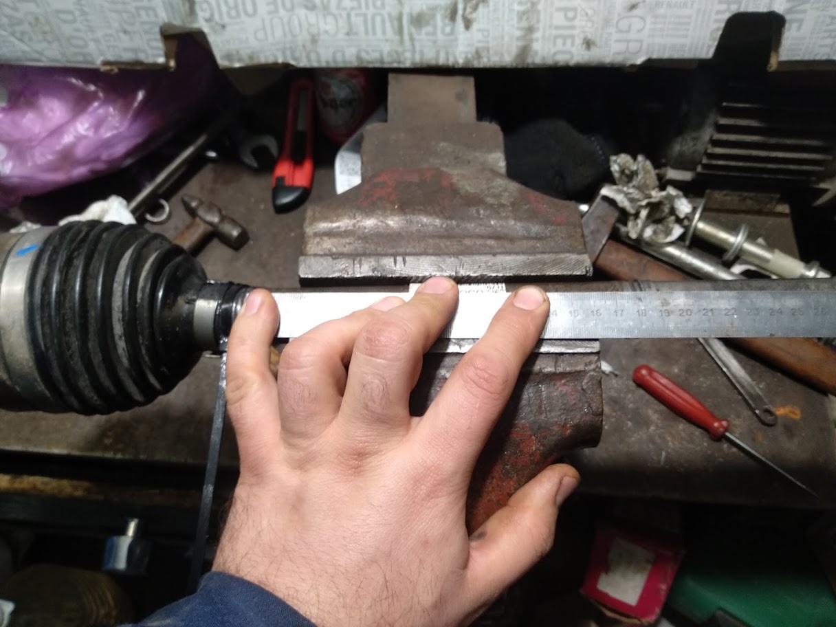

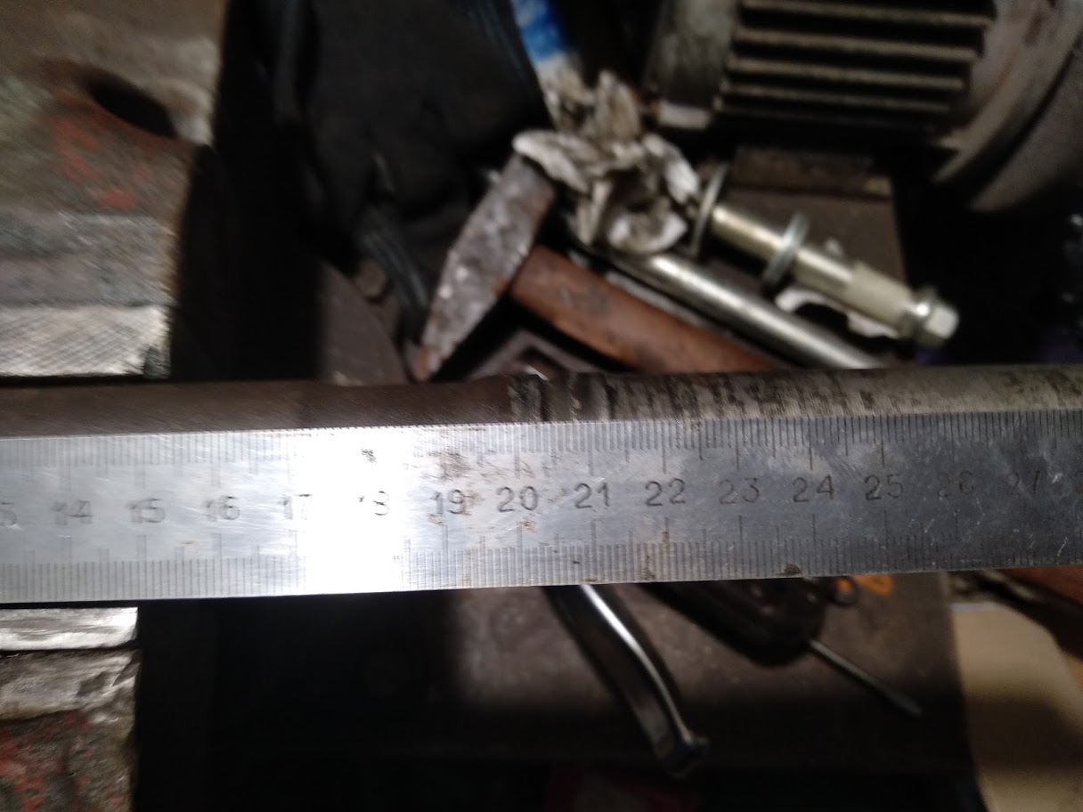

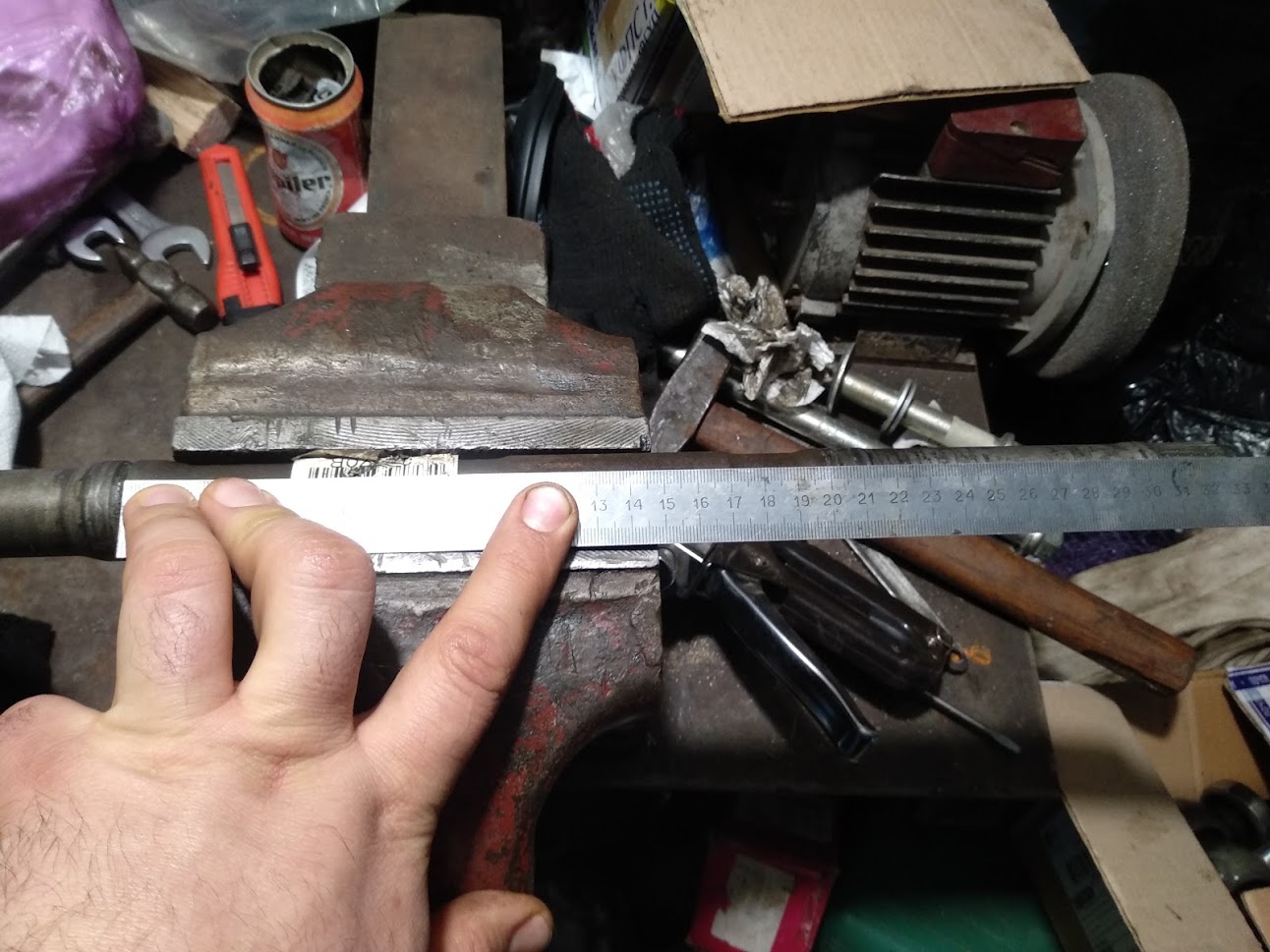

Между канавками:
~17,9 см 391009882R Нажмите на изображение для увеличения
~20,4 см 391009570R Нажмите на изображение для увеличения

Сообщение от Липтон Посмотреть сообщение
Arbuzik, а в чем причина замены привода?
видимо трипод закусило, и как следствие выломало кусок корпуса трипода куда вставляется тришип, разорвало хомут, с тришипом не помню были проблемы или нет, но сейчас посмотрел на тришипе нет этих трех роликов. ну и само собой там все в смазке было. в таком состоянии проехал из соседнего города минимум 50км (ехал со скоростью 25-30 км/ч). фото кликабельно и потом еще увеличить можно и видно выломанный кусок корпуса трипода
