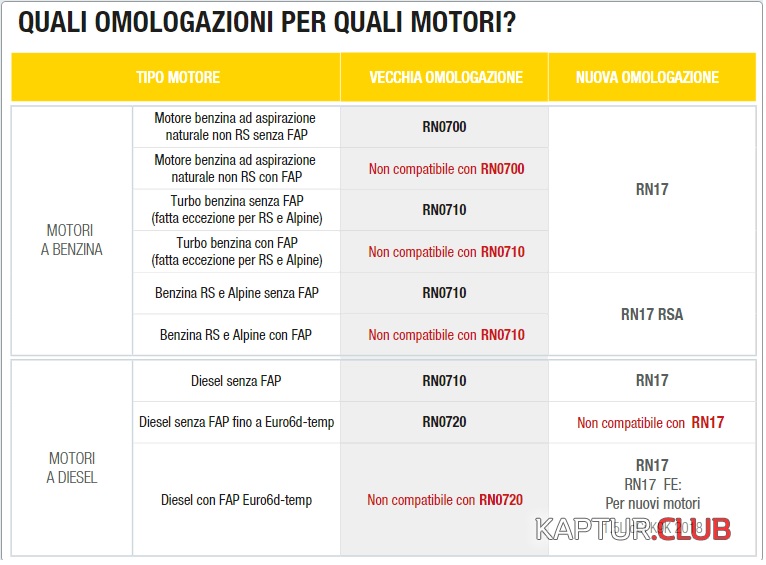

У реношников новые допуски OEM на масла.
RN700, RN710, RN720 -> RN17, RN17 RSA

Сообщение от quq Посмотреть сообщение
новые OEM на масла
"Обычно смена допусков ведет к другим требованиям к маслам, соответственно старые допуска и масла временно ( чисто формально) перестают действовать, пока другие производители не пройдут новую сертификацию."
