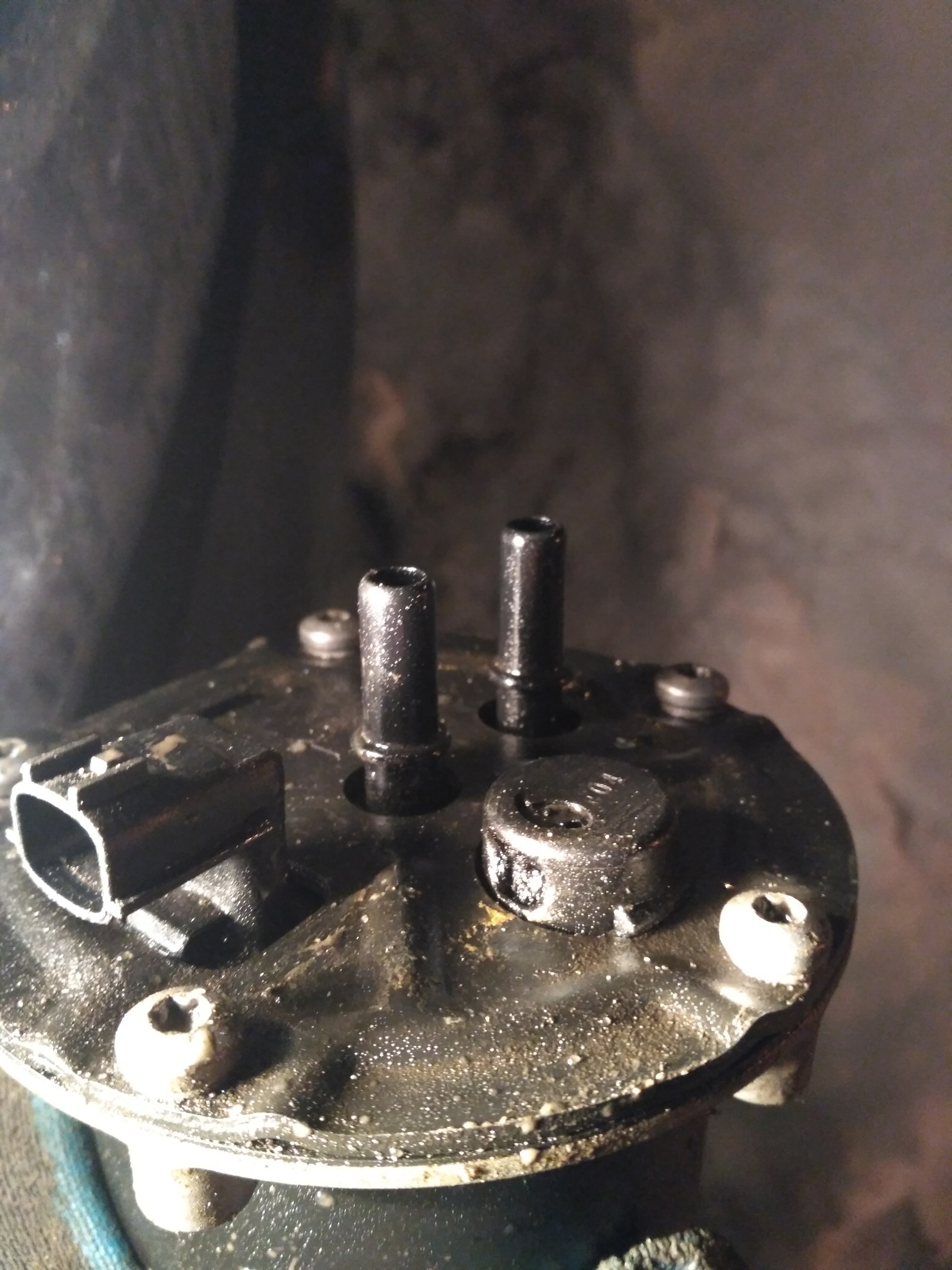

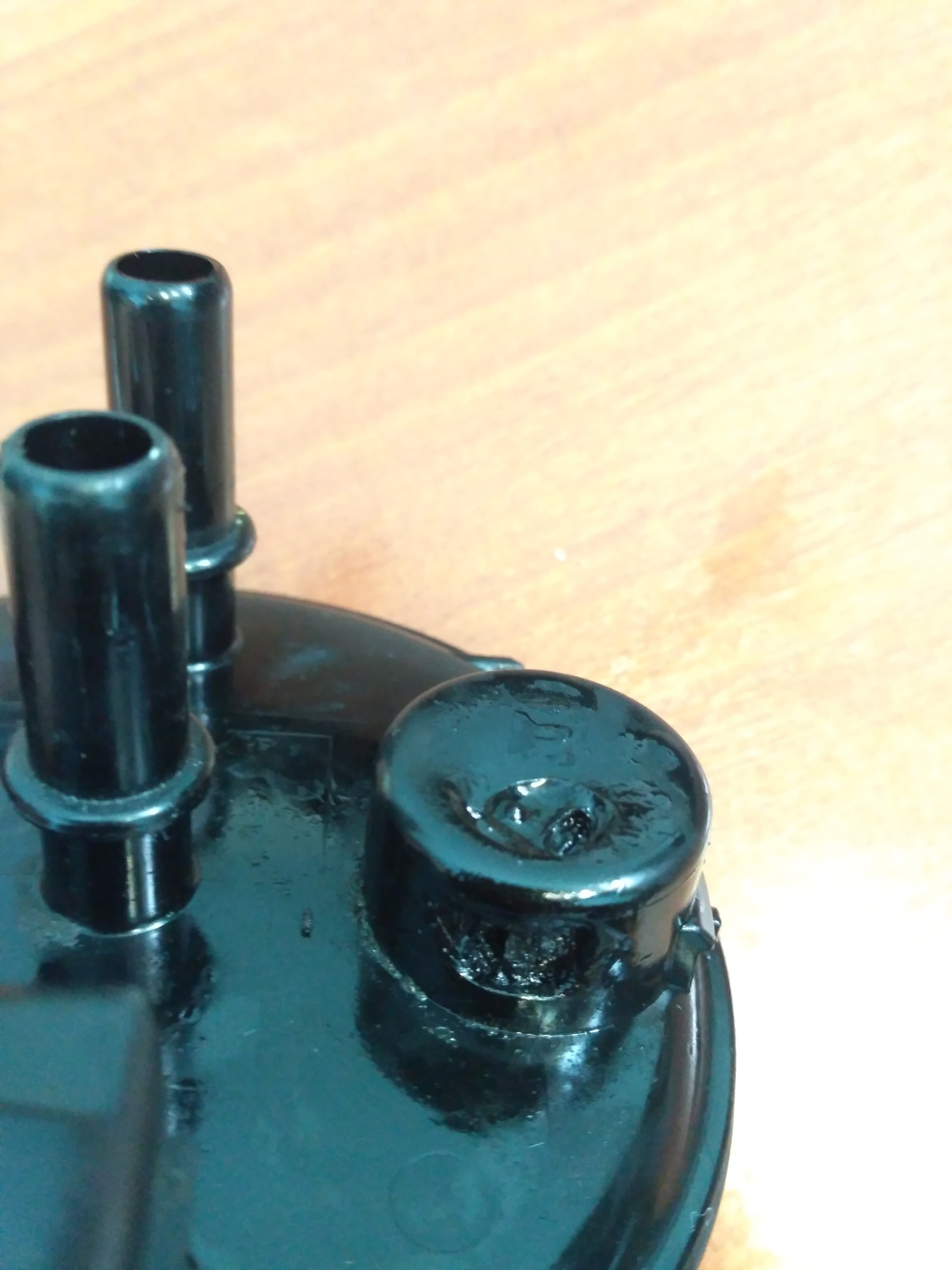

Доброго дня друзья!
Была холодная ночь примерно -23, но завелся на удивление сразу.
Проехал примерно км 5, стою на светофоре жду зеленый, и вдруг мой Дастер заглох. Подумал, может топливо из бака холодное пошло и постепенно запарафинило фильтр. Ладно, оттолкал авто с дороги, залил в фильтр размораживатель, но увы завестись так и не получилось. Дотащили машину до дома. Зарядил АКБ. т.к. высодил его пока пытался завестись. Поставил АКБ, и снова пытаюсь завести машину, и тут пошел запах горелого, выключаю зажигание иду к мотору, и просто удивляюсь!!! Сильно удивляюсь по русски т.к. на матерном нельзя) Со стороны фильтра фигачит дым, скидываю на всякий клейму с АКБ. Дым перестал идти, думаю ну хоть не загорелся. Заказал новый фильтр в сборе оригинальный но уже на клепках, поставил 50 км. пока норм, но чет пока стремно как то.
К слову, фильтр который воспламенился оригинальный.
И коротнул похоже обогреватель топлива.
Хорошо, что это не случилось в движении на фед.трассе! Иначе, кто бы отвечал?
Может есть тут представители Renault, как то прокомментируют данный факт?
видимо электроподогрев не рассчитан на такую длительную работу, дымить начал пластик. сопротивление нагревателя равно 0 или нет?

Я на фото вижу, что плавилось всё вокруг термопредохранителя, видимо "повезло" с конкретным экземпляром. С 15 года сообщений на форуме о таком вроде не мелькало, значит не "системная" беда.
