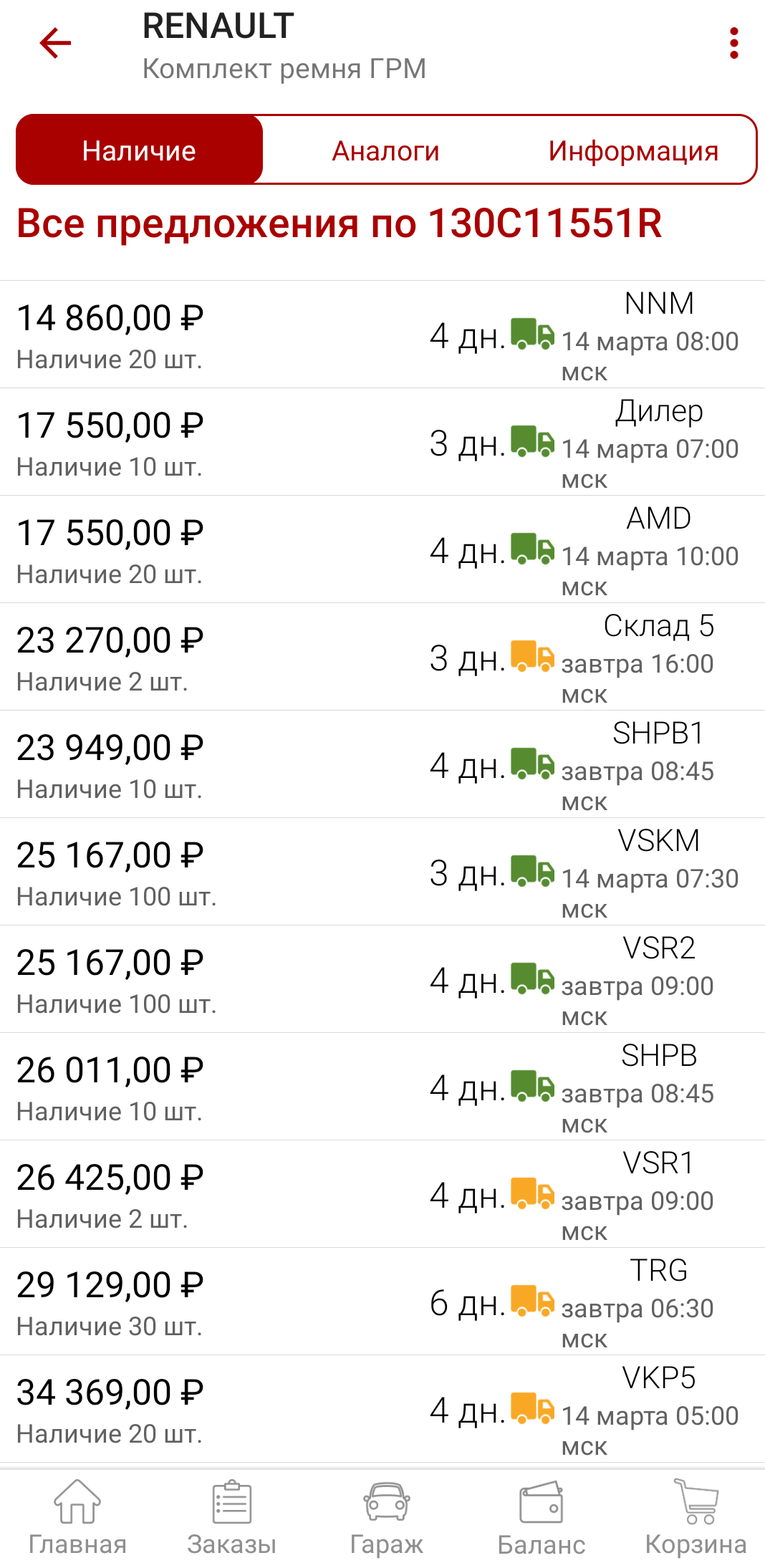

Сообщение от Владимир 2002 Посмотреть сообщение
Всем привет, хотел вопрос задать сколько у кого в городе,стоит ГРМ комплект на F4R, я с Екатеринбурга, у нас 11+ т.р, сейчас смотрю тему,цифры 16+ т.р,13+ т.р, глаза на лоб лезут от таких цен.
Мурманск, скидка опт4, цены:

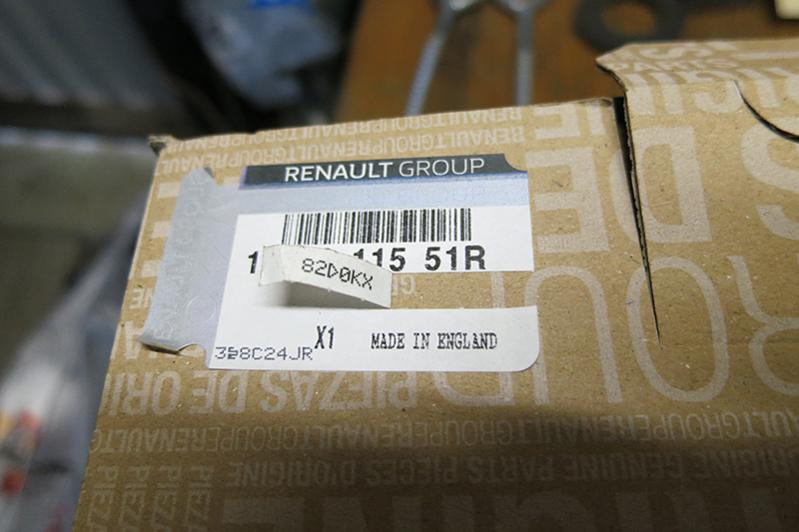

Сообщение от PKLancer
Заказал этот же бракованный комплект
Оригинал? если да, то посмотри на дату выпуска ремня, если на ремне обозначена вот такая дата, то это подделка.
Название: WT-QnpuYQw0 ремень ГРМ подделка - копия.jpg

Xteam
Аватар для Xteam
Онлайн: Xteam вне форума
Был(а): 13 фев 2025 19:39
Автомобиль: Был Duster 2.0 4x4 АКПП, теперь Kaptur, 2.0 4x4 АКПП
По умолчанию Re: Комплект ремня ГРМ с роликами, каталожный номер
Это почему?
Я заказал, но еще не забрал...как узнать что не подделка?
