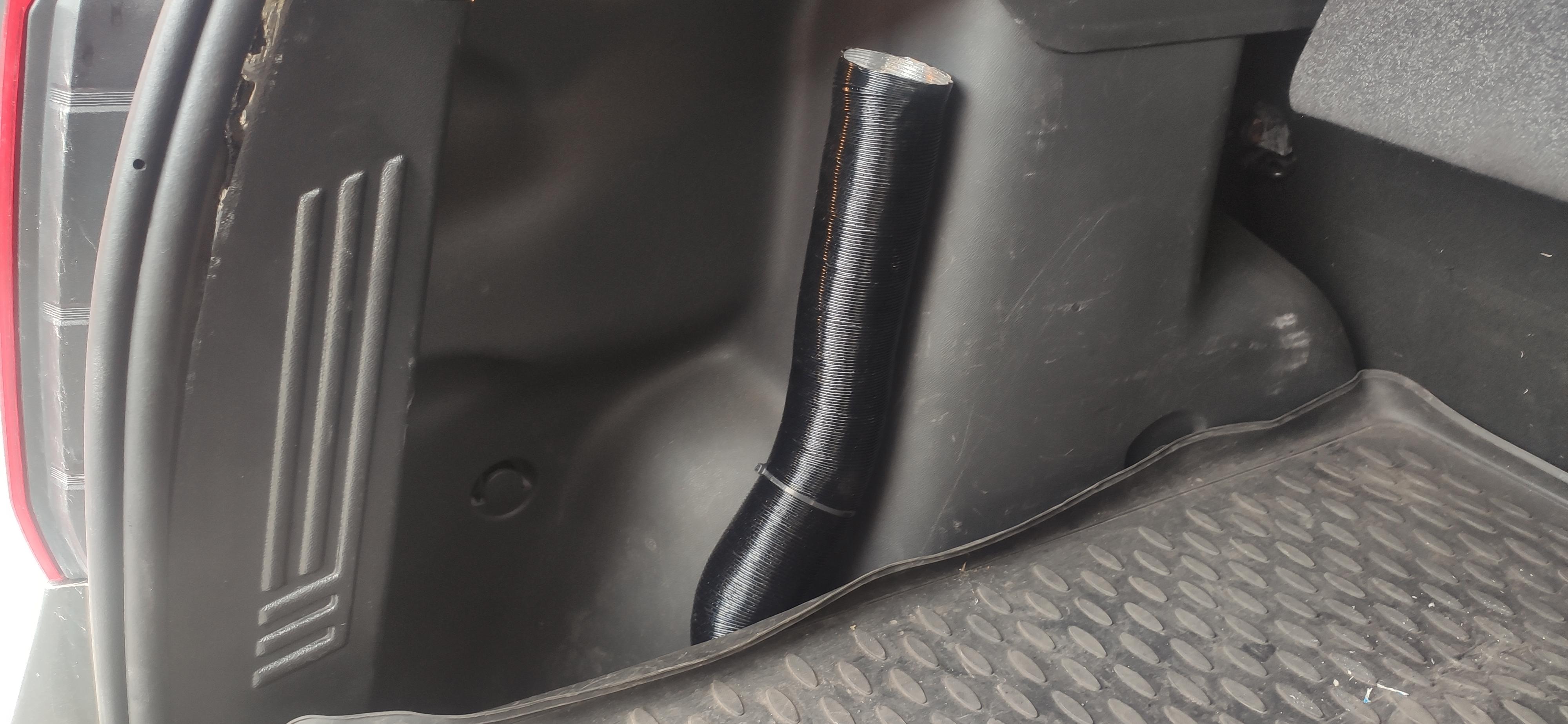

Может быть, кому нибудь будет интересно.
Натолкнул на установку фена случай на природе, когда из-за холода мы решили ночевать не в палатке, а в машине, втроём с дочерью. На удивление, втроём разместились комфортно, правда, мы люди довольно компактные, и дочери 9 лет. А так, как мы ездим частенько, то хорошо бы и чем-то отапливаться!
На алике присмотрел что подходит по размеру, и купил Hcalory 2квт. Не вижу смысла описывать прям весь процесс установки, запитал топливом прям из бака (дизель), в багажнике была технологическая заглушка, её вынул, а второе отверстие просверлил рядом. Все просверленные отверстия в кузове хорошенько обработал цапон-лаком. Проводку для питания и для пульта пришлоось удлинять.
Сложности были с уплотнительной резинкой в баке, если кто полезет, берите новую заранее!
А вот воздуховоды ещё не готовы. Пока только вывел сзади абы как, заказаны дополнительные комплектующие, будет отапливаться и багажник (в ноги во время сна), и салон, чтобы зимой отогревать.

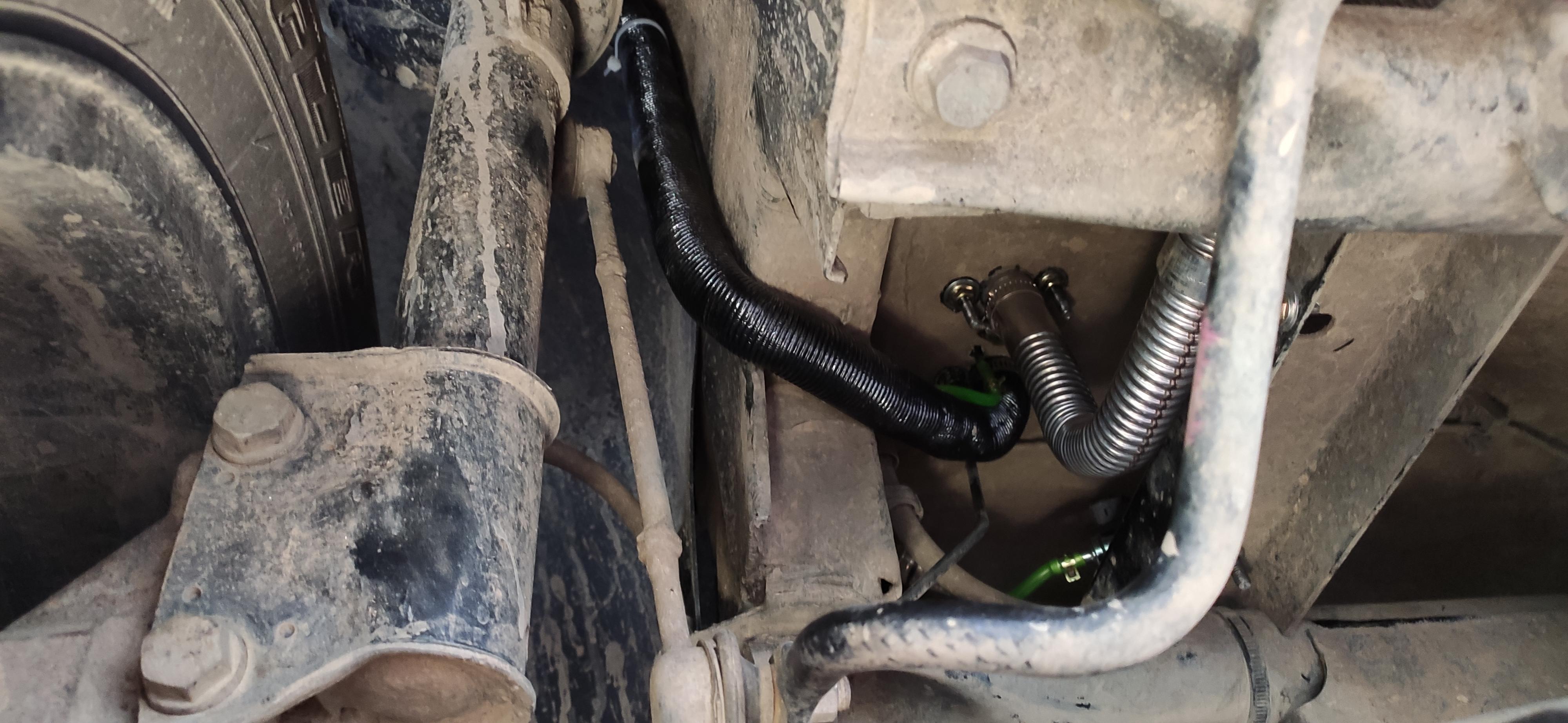

Что-то немного не понял, а зачем у вас воздуховод горячего воздуха выведен наружу?

Serkap, не, то подача воздуха для горения выведена над локером. Выхлоп рядом с глушителем. Воздуховод пока вот так, выше будет тройник.

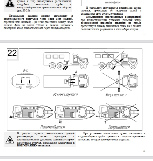

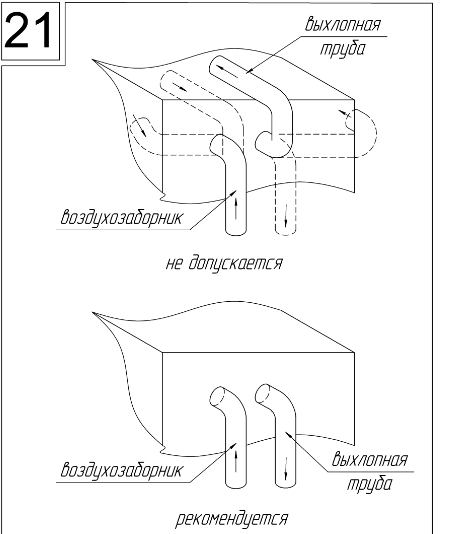

Сообщение от Юрий_123 Посмотреть сообщение
Serkap, не, то подача воздуха для горения выведена над локером. Выхлоп рядом с глушителем..
Трубу забора лучше оттуда убрать, я так понимаю что китаезы инструкцию по монтажу не дали...Еще раз повторю забор и выпуск воздуха из горелки должен быть направлен в одну сторону и желательно вниз, а у тебя забор воздуха из-под локера. Не наступай на чужие грабли.

ViBer, верно, по монтажу не было. Хорошо, перенесу. Только пока я х.з куда. Надо ж так, чтобы при преодолении брода воды не набрать

Вниз и назад ,как труба выпуска. Вверх вода по трубке не пойдет ,если соединение у входа в котел будет герметичным, главное чтоб не было провиса, где может оставаться вода. да и для надежности впускную трубку можно тоже поставить из металлической гофры (заодно защити их от камней чтоб не помяло)
