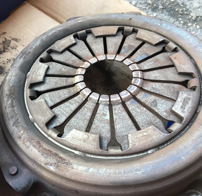

Скорее всего выработка на лепестках корзины где работает выжимной, площадь трения увеличилась, стало чуть жестче...также при нажатии выжимной движется по лепестам корзины не плавно, а преодолевая уступ выроботки.
Кстати, при небольшом нажатии педали, еще до момента отжатия сцепления, чувствуется легкая вибрация. Похоже на не плавное движение выжимного...
