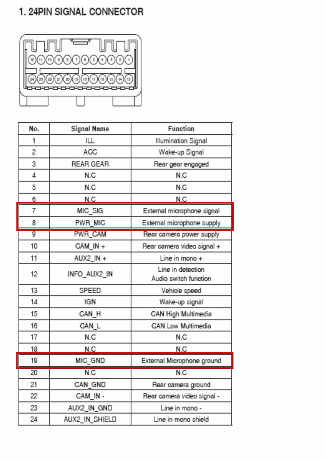

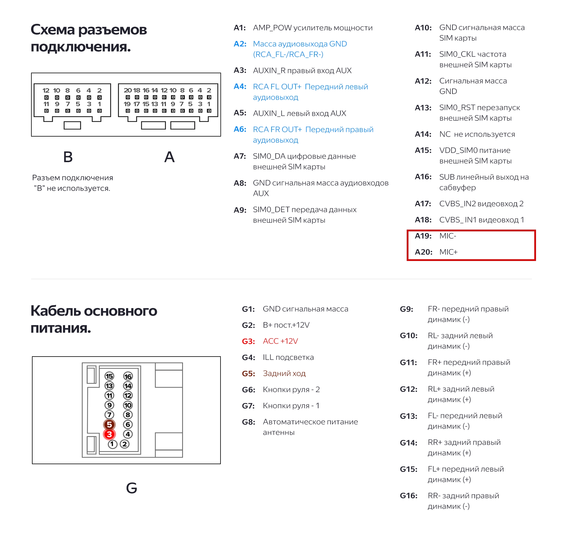

Всем привет. Заменил Штатное ГУ (Radio Connect) на китайское чудо Teyes SPRO+. Все устраивает за одним исключением. С родным ГУ привык разговаривать по телефону через штатный микрофон. На китайце есть встроенный микрофон, но он очень тихий. Вот и хотелось бы как-то подружить родной микрофон с китайской магнитолой. На разьемах китайца есть пины MIC+ и MIC-. Наш родной микрофон 3-проводной ("+","-" и сигнальный). В нете много роликов и статей про подключение штатных микрофонов, но все не наше. Может кто заморачивался подобным? Или хотя бы может у кого есть инфа по штатному микрофону (напряжение питания)? Вроде как 6В, но это не точно. Замерить сам не могу, так как придется возвращать штатное ГУ на место. Спасибо.

К сожалению, у данной модели нет выносного микрофона и нет под него разъема. Если не ошибаюсь, на старших моделях есть разъем под выносной микрофон.

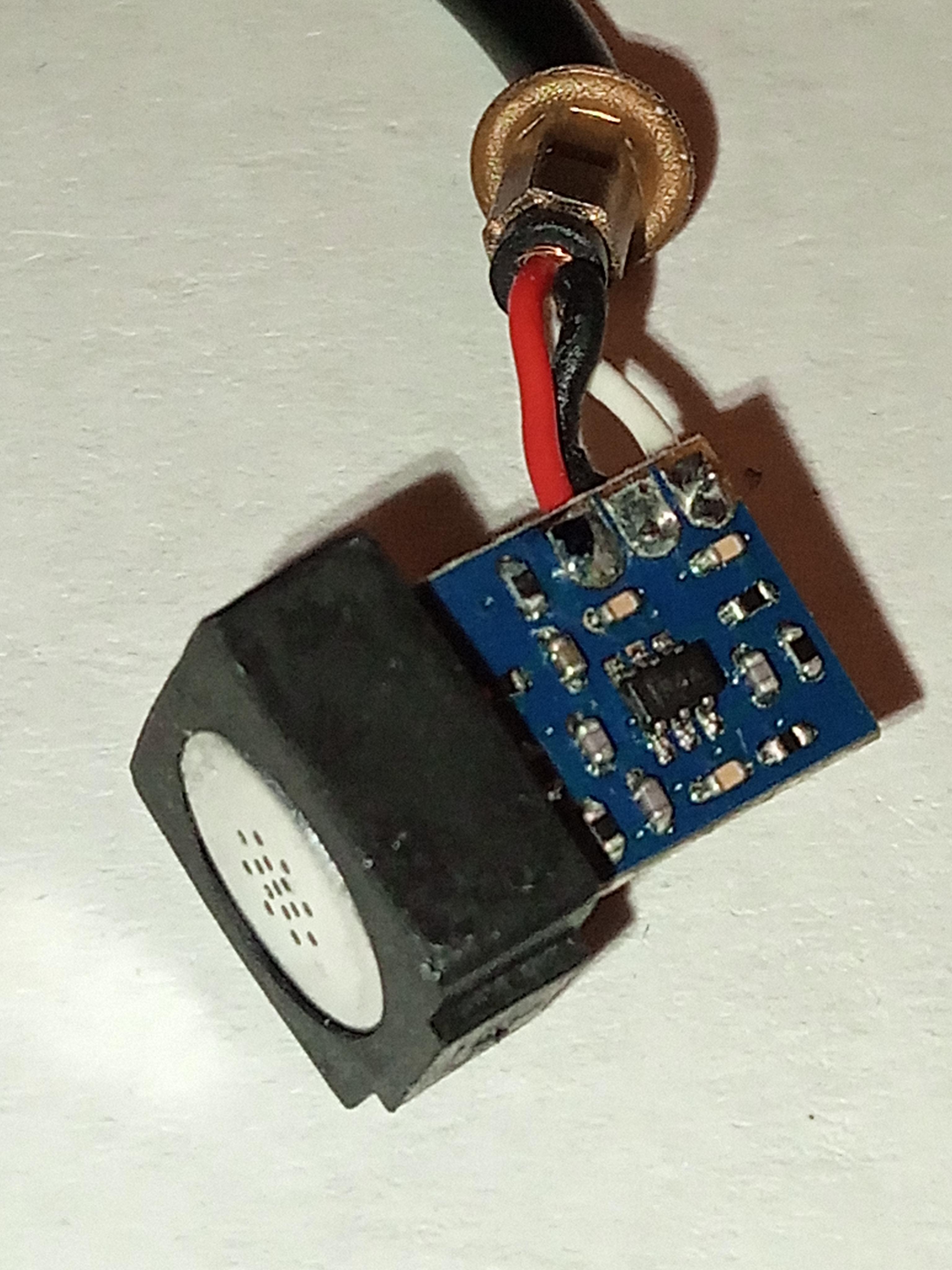

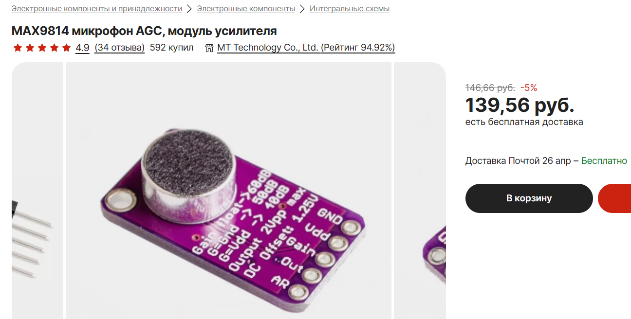

Я поставил микрофон с Али. Он с АРУ , работает хорошо.

VasyaBulkin, Чем закончилась установка, какое питание штатно?

По умолчанию Re: Как подружить штатный микрофон и китайское ГУ?
Со штатным ничего не получилось. Установил выносной китайский. Работа устраивает. "Алиса" понимает, собеседники не жалуются.
