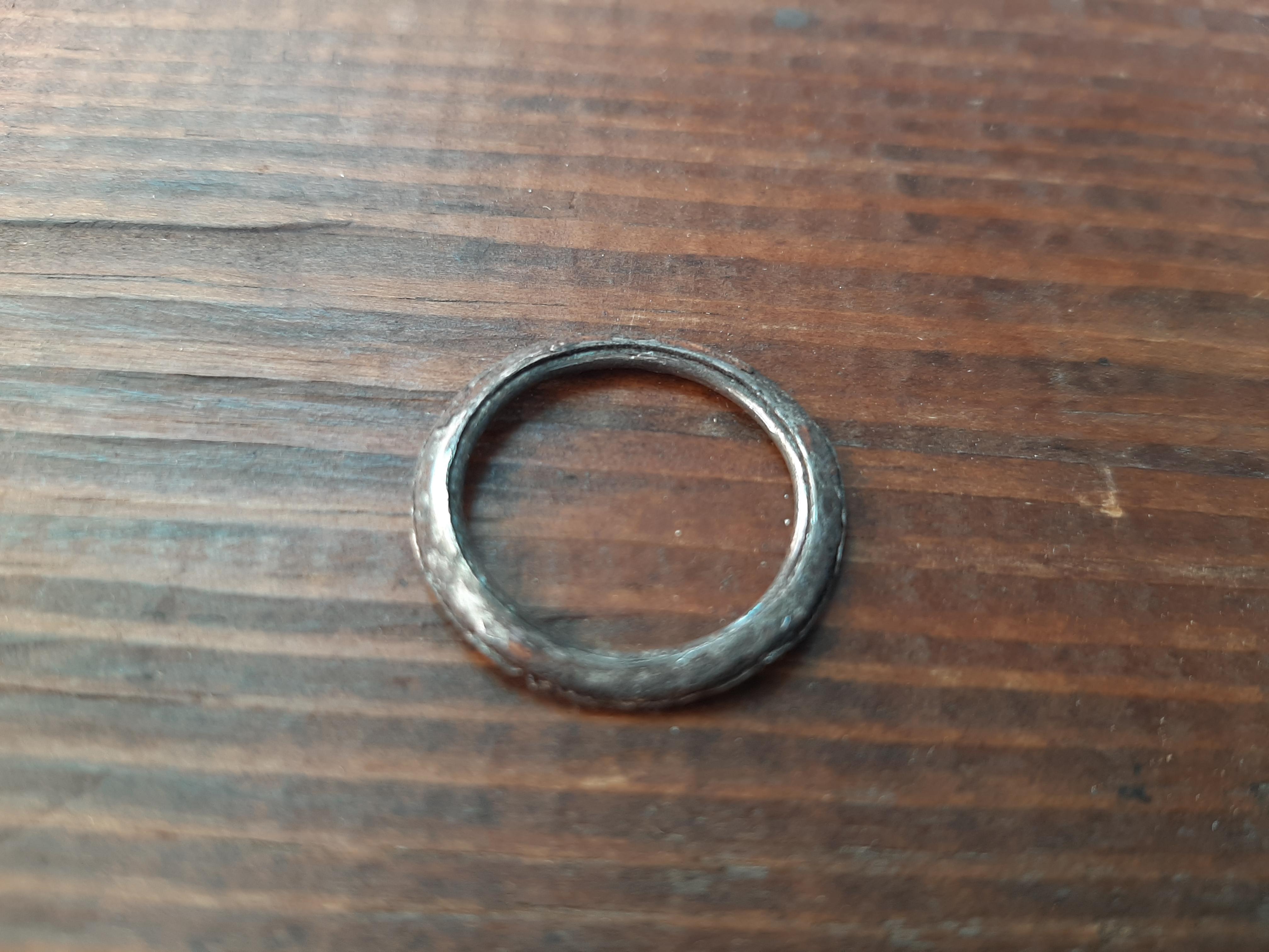

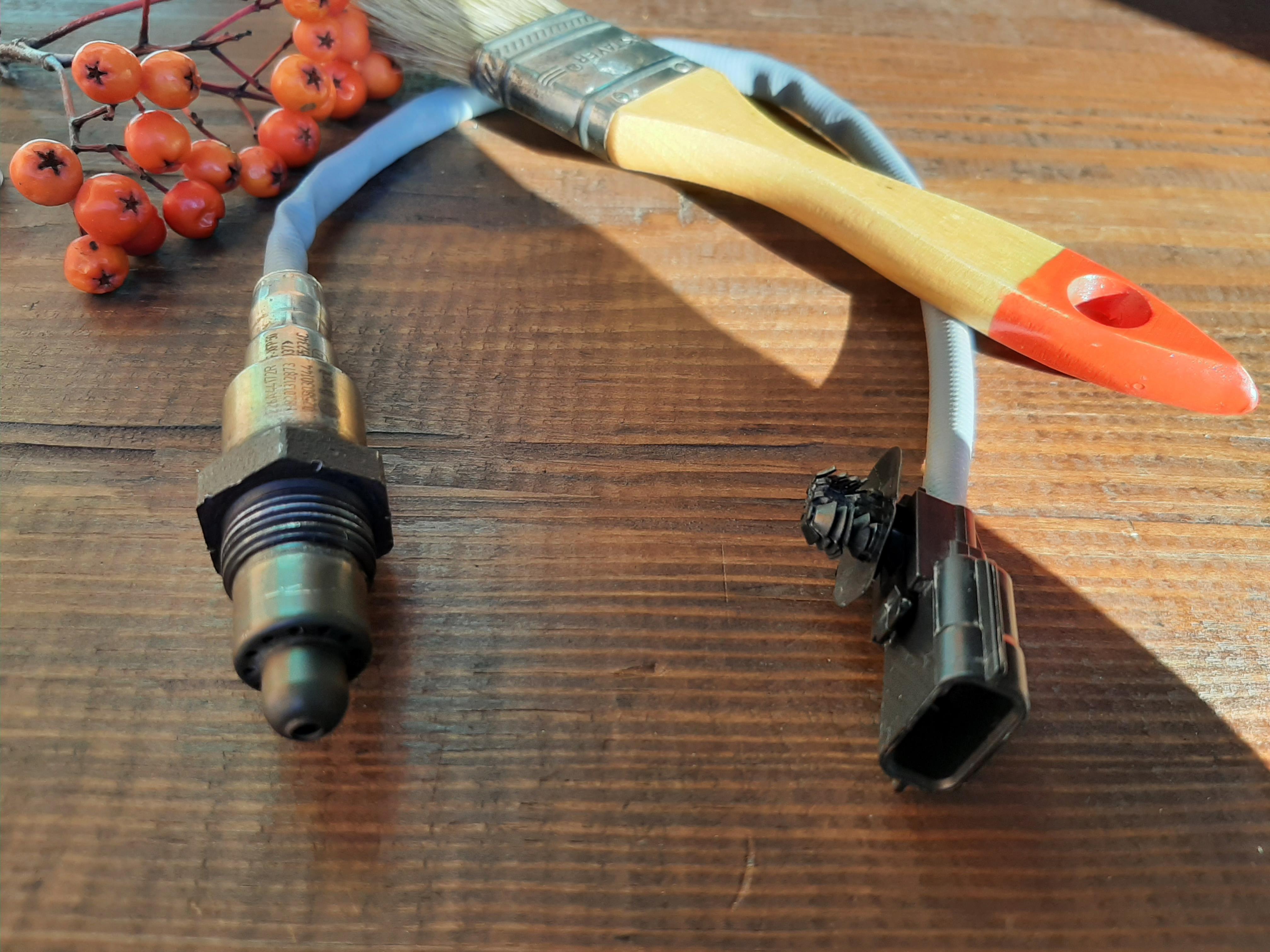

В прошлом году заменил датчик. На все-про все ушло полчаса. Поставил "Стартвольт". Родной очистил, только вот уплотнительное колечко замял, пока сдергивал - прикипело. Найти подобное пока не могу. А датчик в запас убрал.

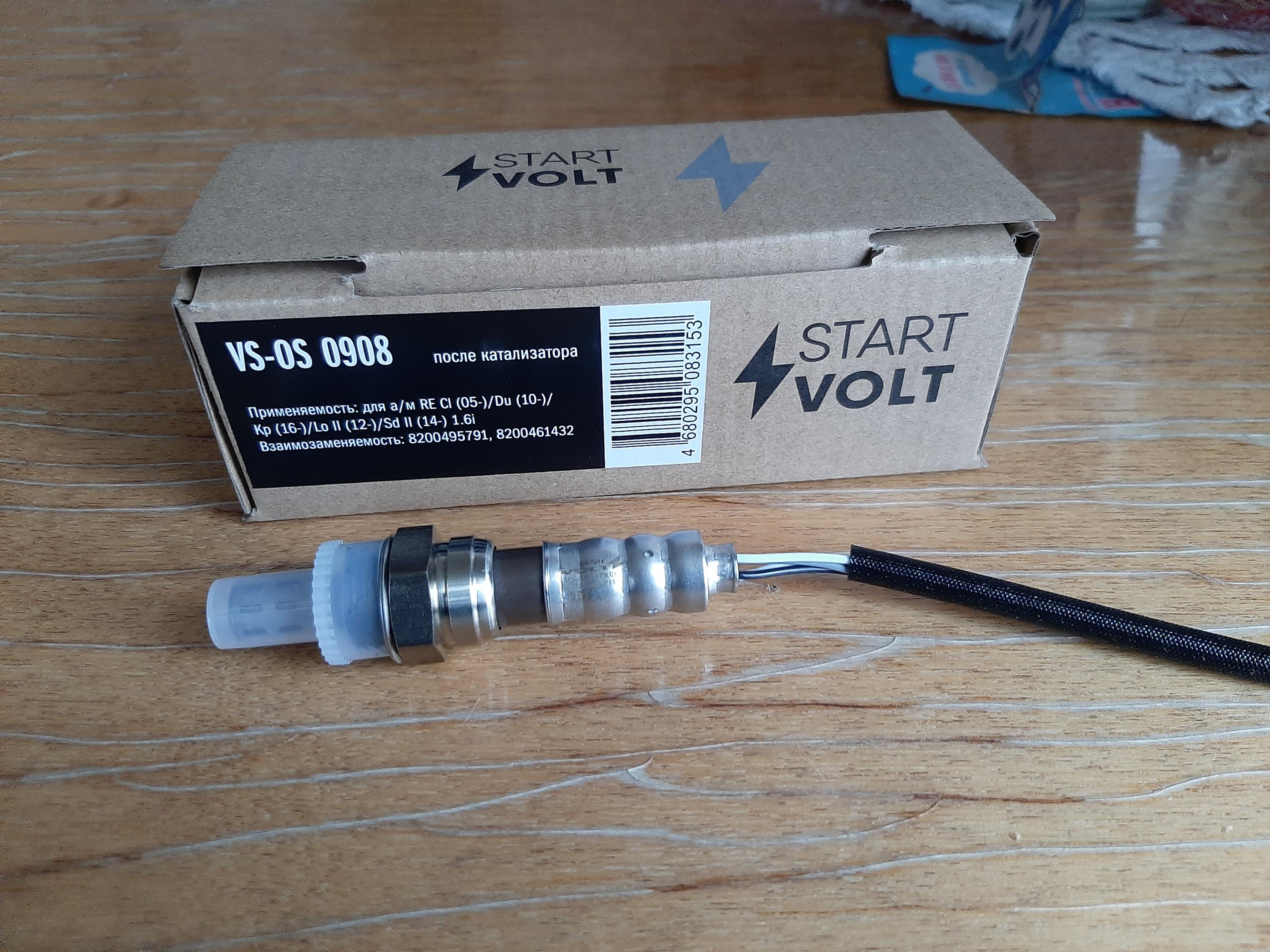

Проблема описанная выше больше не существует. Датчик заменен на тот, который указан на фото. Но, провода с фишкой перепаял от родного датчика, ибо малость коротковаты. Можно подтянуть немного жгут проводки, тогда разъем соединяется, но это может привести в будущем к обрыву. И еще: если не перепаивать провода, перед установкой из штекера датчика нужно пинцетом извлечь пластмассовый ограничитель, который рядом с контактами.
Итог: ошибки нет, датчик дает сигнал в нужных параметрах. Смотрел через Торк. Цена вопроса 1тр.
