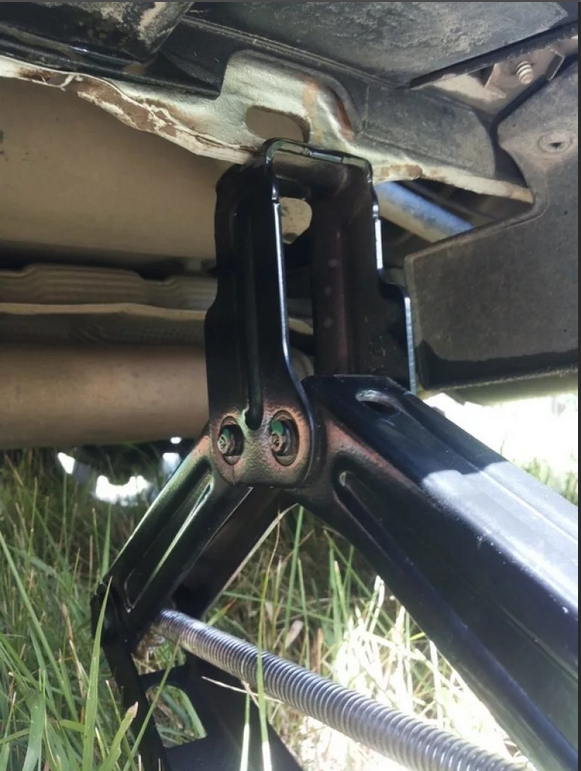

Похоже, что никто домкрат никогда не ставил.....
Так эти рёбра и заминают, когда домкратят нештатным и без резиновых подкладок.
Проходили.

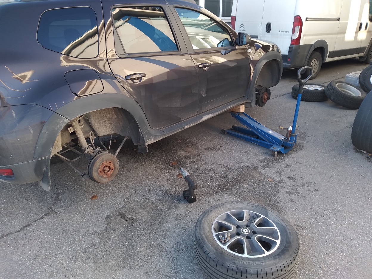

У меня домкрат подкатной, с большой резиновой плюшкой, ничего не загнул пока, родным пользовался два раз , тоже норм.
Если чего чинить закатываюсь на подкаты

У меня тоже подкатной, причем поднимал за раз всю сторону. Ничего не помял..резинку потерял , подложил деревяшку... надо будет купить шайбу хоккейную.

Тоже на даче подкатной (2т), подкладываю доску (кладу вдоль порога), за 8 лет ничего не замялось.
