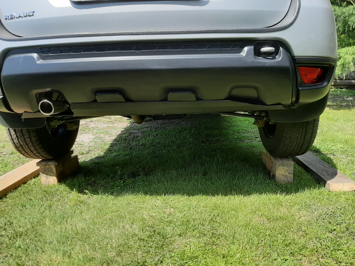

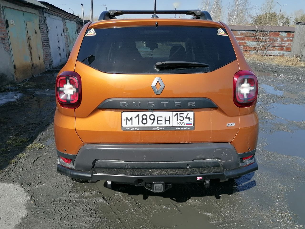

У меня вот так бампер защищен. По песчаным дорогам частенько в бору катаюсь, опосля трелевочников...

Это Патриотовская защита, или клон. У меня тоже такая сзади, спереди Патриотовская стоит большая. Несколько раз выручала и та и та. Самое паскудное - это потом со всех этих защит грязь смывать - приходится со специальной насадкой на Кархер под машину залезать. И на подрамнике под передней защитой родные клёпки под болты уже один раз заменил. В следующий раз надо будет рассверлить и покрупнее поставить.

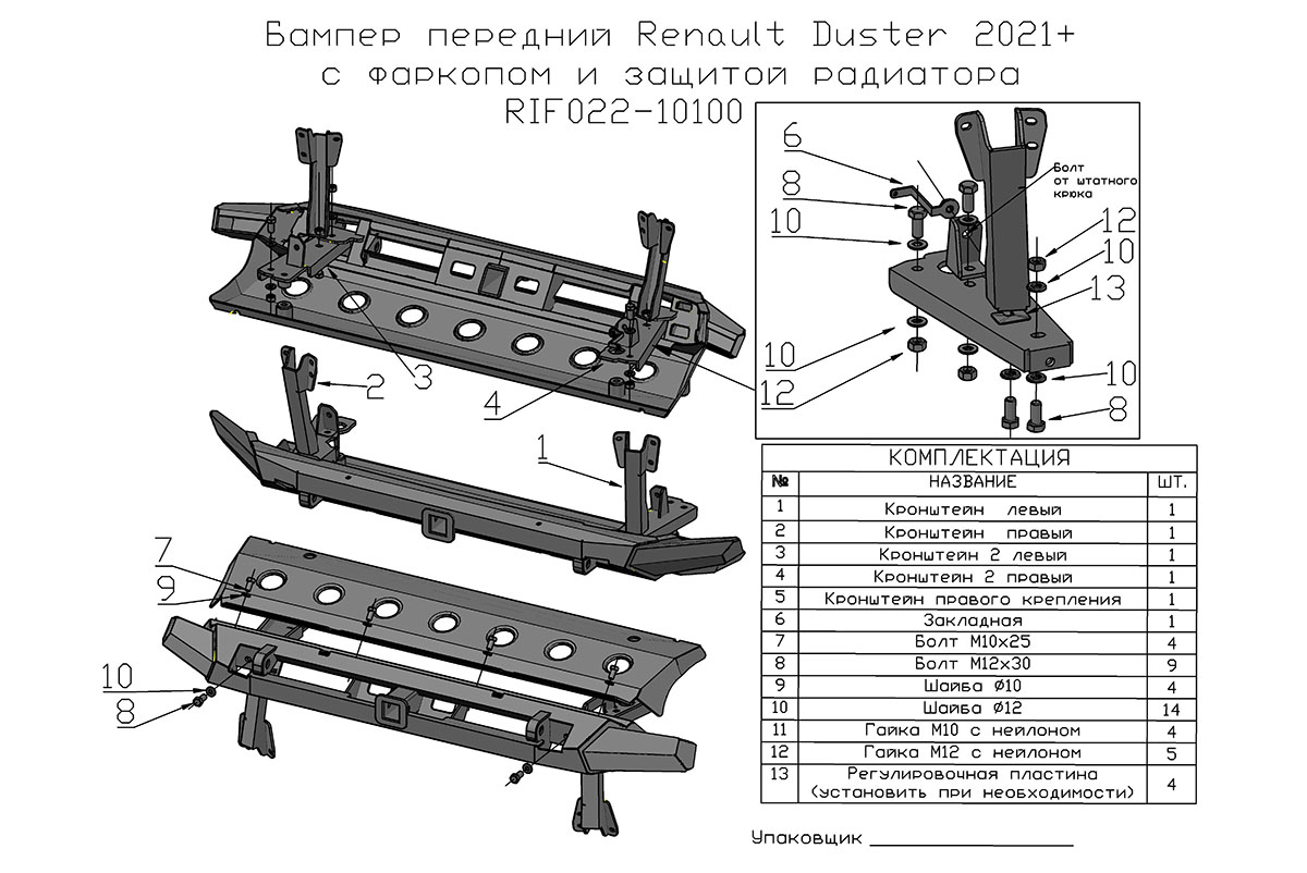

Сообщение от Skunk Посмотреть сообщение

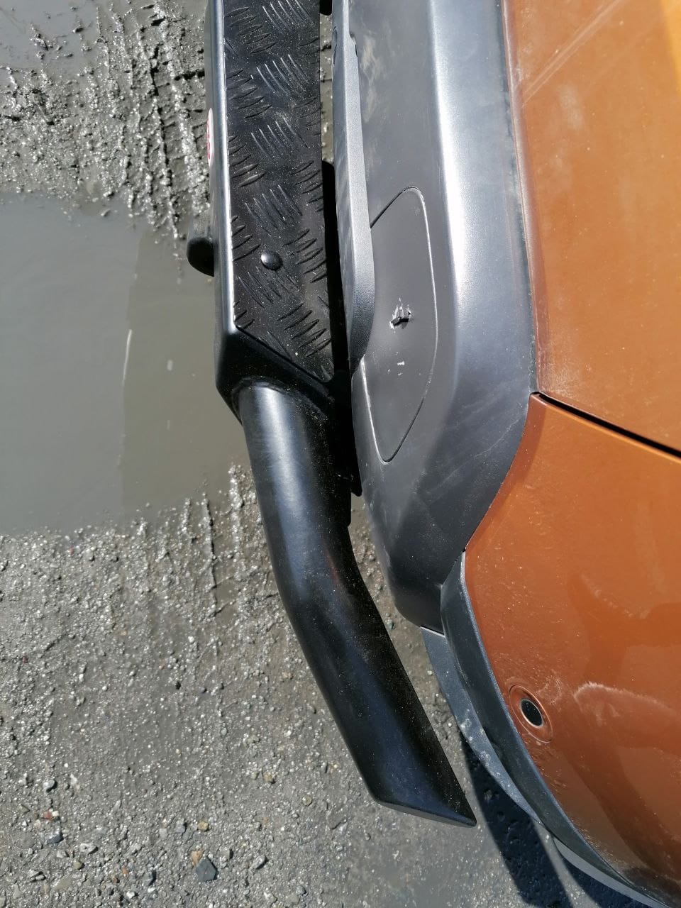

У меня грязи набирает когда её грести как бульдозер начинаю. В листе защищающем низ бампера и радиаторы есть 7 больших вентиляционных отверстий. через них набирает и также вымывается керхером, также направив струю спереди сверху между пластиком и железом. Во всяком случае под машину лезть не надо, главное не сушить её там. Закреплена спереди к железному бамперу 4 болтами М10 и сзади болтами крепящими перед подрамника

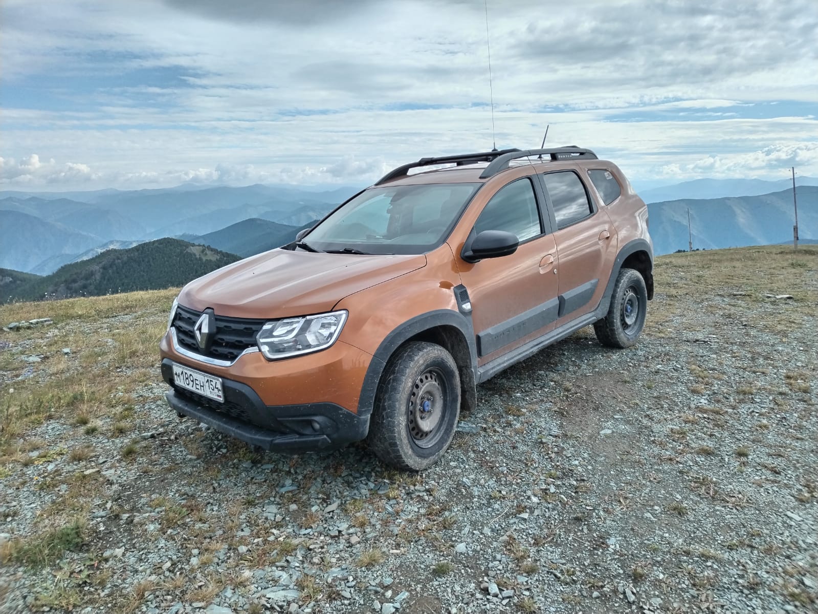

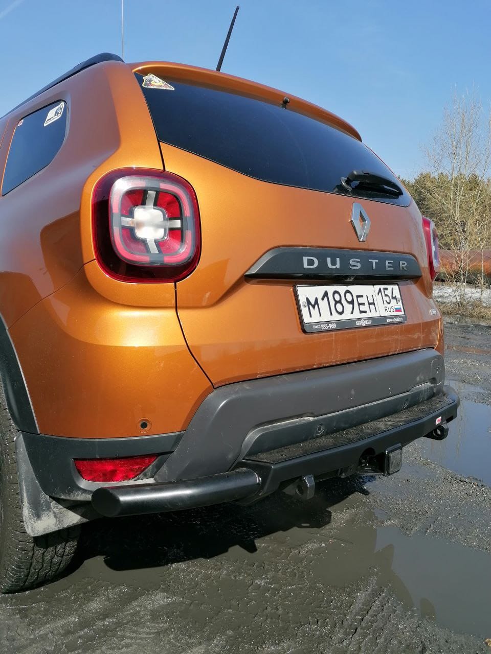

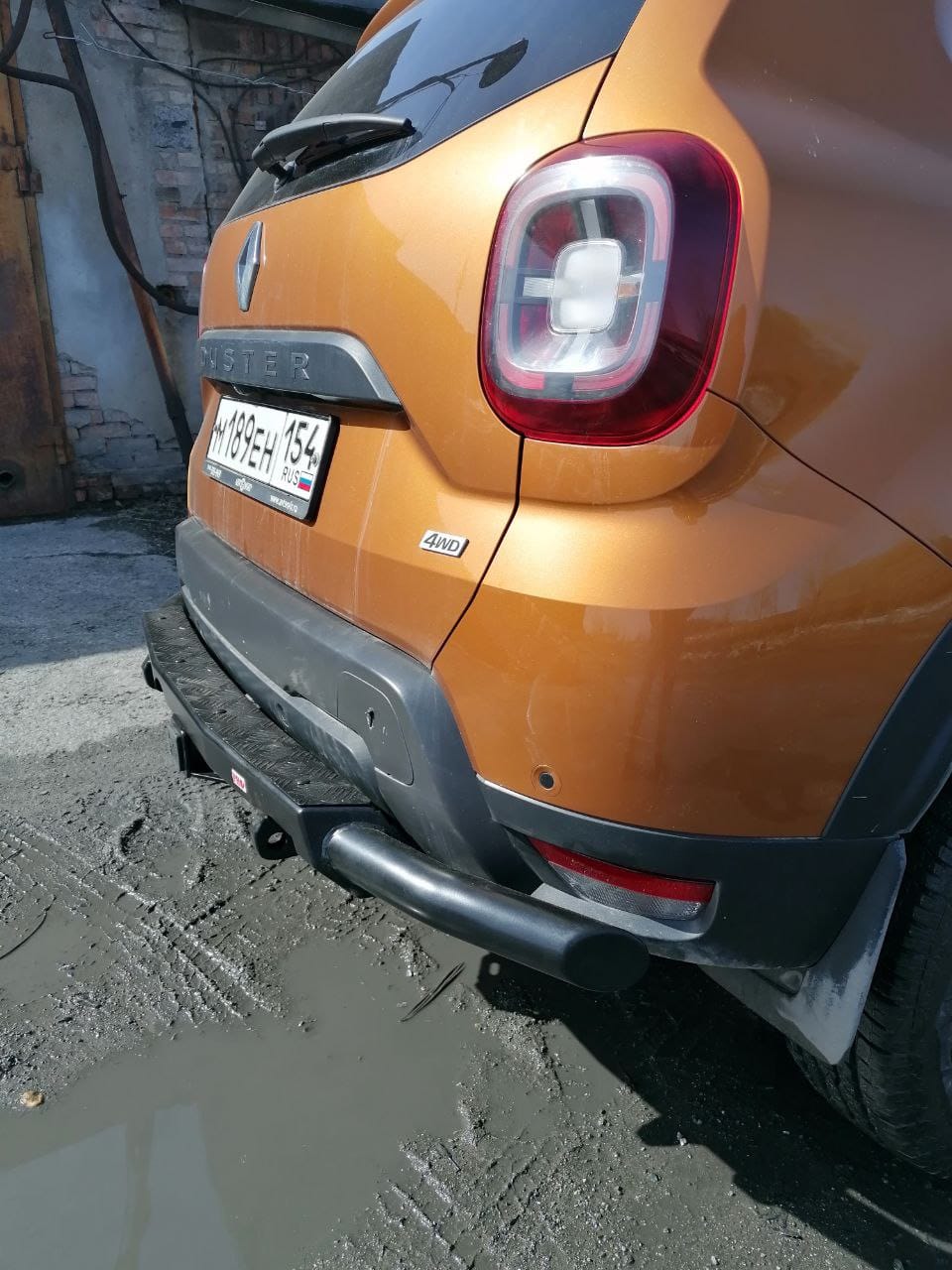

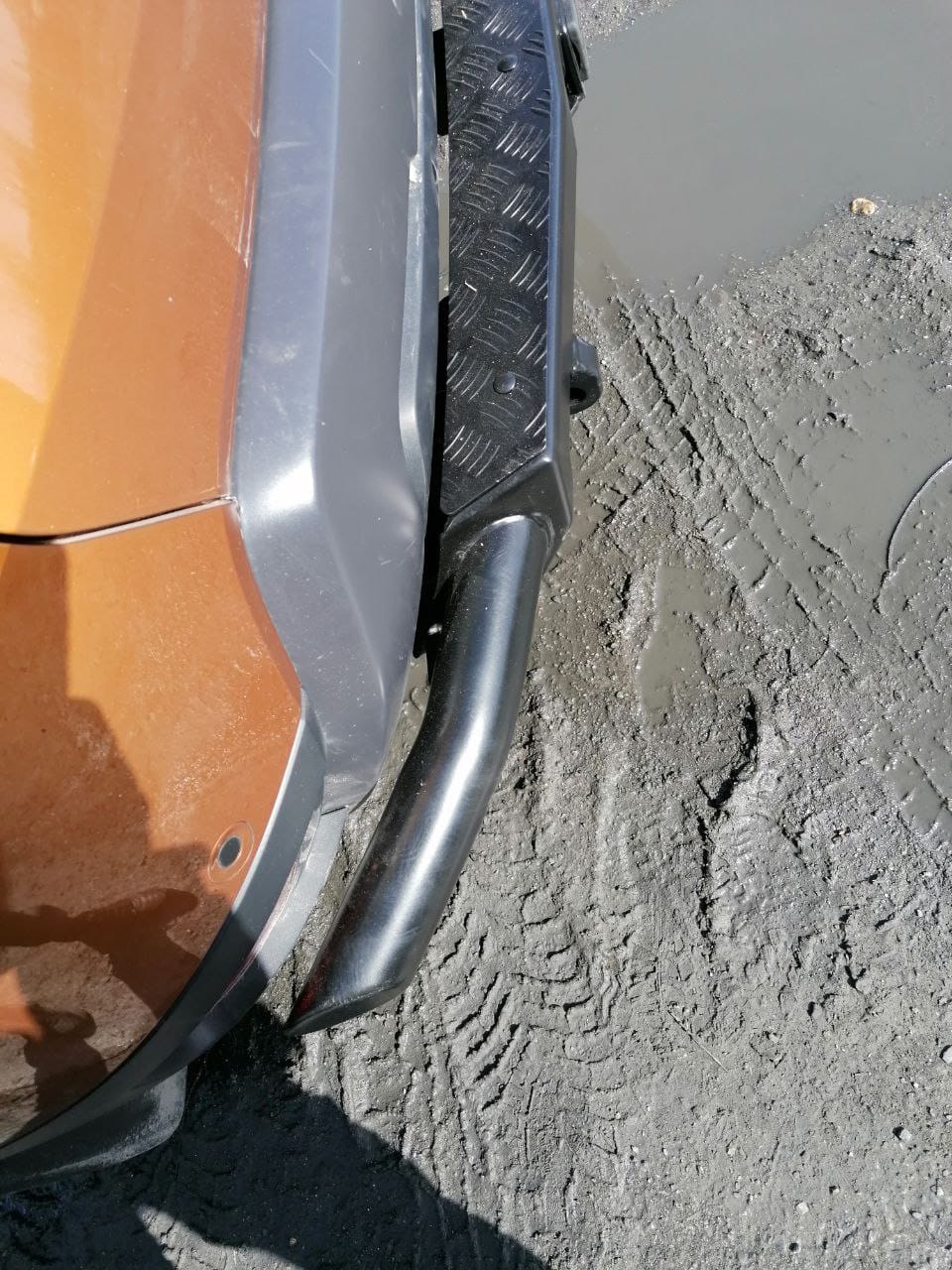

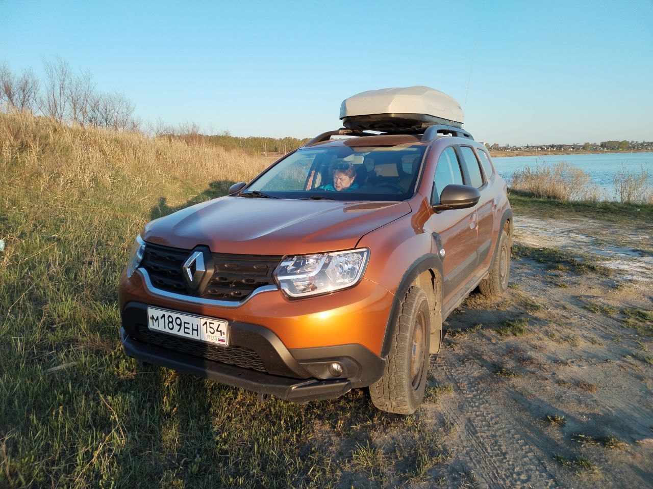

Вот так выглядит на машине

Выглядит на самом деле классно и очень к месту. Но очень лениво связываться с установкой. Если бы патриотовская защита не стояла уже - может и сподобился бы.

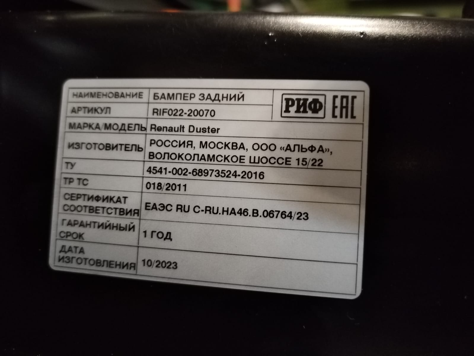

Пришел из Москвы задний силовой бампер-защита от фирмы РИФ. Длинна упаковки 1,5 метра, вес 37 кг. Ставить буду в конце марта начале апреля, сейчас некогда им заниматься. Поставлю отпишусь

Не понимаю, куда такая форма в бордюры или в твердые брустверы упираться, мусорные баки двигать или автомобили на парковках, на удар жестковато будет, а чтоб защитить нижнею часть пластика бампера слишком громозко, и тяжеловато на вид.
Сколько весит, что за материал, к чему крепится, есть какая-то инструкция со схемой?
Для заманухи красиво на продажу, самое то, особо не заморочились.

А я понимаю и форму и назначение. Баки, бардюры и автомобили на парковках не трогаю, а вот от автомобиля которые меня пытался тронуть на дороге защитил прям на все 100%. Согласен что тяжёлый, но на походке никак не отражается. С весом-материалом-креплением-инструкцией вижу вы уже ознакомились. Замануха без заморочек это широко распространённые "трубочки и листочки декаративные", а у РИФа серьёзная проработка и расчеты конструкции, как я вижу.

Поставил защиту заднего бампера от фирмы РИФ. Подошло всё чики-чики.
