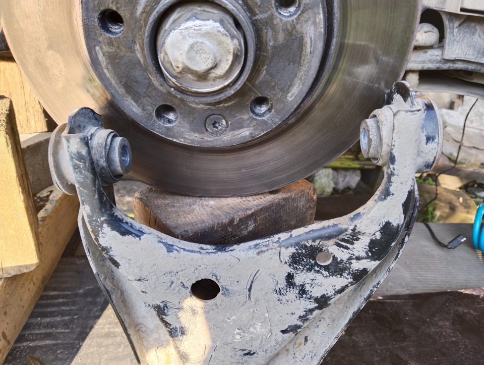

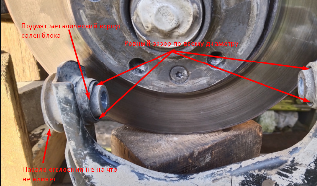

Ну я бы не стал так категорично. Судя только по фото. Вокруг втулок сайлентблоков резина и её геометрия, отсутствие деформаций, следов проворота и продавышей, вполне в приличном состоянии. некоторое начало отслоение резины по внешнему и не несущему наружнему диаметру совсем не критично. Если машину не водит, резину не жрёт, ничего не стучит, не скрипит - зачем разбирать. Ну а уж если разобрал, потратил время и деньги, то меняй. При удачном раскладе (качество запчастей) новое будет ходить долго до следующего ремонта, при неудачном новое отходит меньше чем ходили-бы ещё эти.

Старый 11.06.2024, 09:40   #10
Ворчун2014
Аватар для Ворчун2014
Онлайн: Ворчун2014 вне форума
Был(а): 10 июн 2025 18:07
По умолчанию Re: Подвеска - что нужно заменить?
Сообщение от ДядяСережа Посмотреть сообщение
Вот это-то и говорит о том, что проворот внешней обоймы сайлента вокруг резинок уже присутствует и внешняя обойма смещена относительно резинок из-за чего резинки и встали "торчком". А влиять это будет и на развал-схождение и на жесткость подвески. Сайлентблок уже НЕ РАБОТАЕТ. Можно, конечно, подождать пока разваляться резиновые втулки, но это уже я даже не знаю как и назвать-то
Не вижу я проворота. С одной стороны только начала отслаиваться боковинка. когда их провернёт они выглядят совсем подругому. Смещения тоже не вижу. Наверно слепой и мало сайлентблоков видел.

Я вижу так

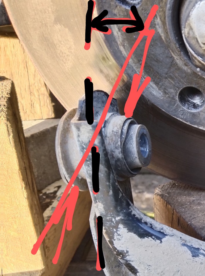

Где ты видиш что он начал во внешней обойме перемещаться? У него резина между обоймами абсалютно целая и даже нисколько не деформирована
Вас вот эта симметричность деформации резинки никак не смущает?!
Не вижу сдесь не семметричности. Вижу начало отслоения краешков резины, но если она там есть, то согласен что сайлентблок однозначно под замену

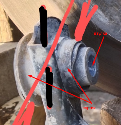

Вижу что втулка и корпус по одной оси

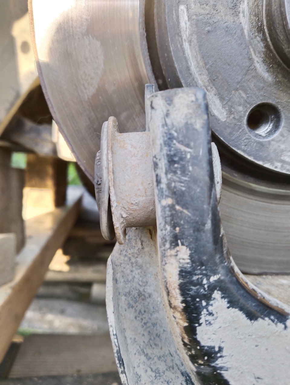

Вот, еще не провернуло, но уже покорёжило и начало рвать
Тогда повторю: уверен на 99,5% что если резинку из обоймы вытащить, она вновь станет ровной.
---------- Добавлено в 11:08 ---------- Предыдущее написано было в 11:06 ----------
Это мертвый сайлентблок. Усилие на скручивание уже минимум вполовину меньше.
Резинку из обоймы не вытащиш, она приварена к наружней и внутренней. Если оторвалась-провернулась - сайлентблок в утиль
Вобщем мы с тобой всего-лиш по разному оцениваем фотографию
