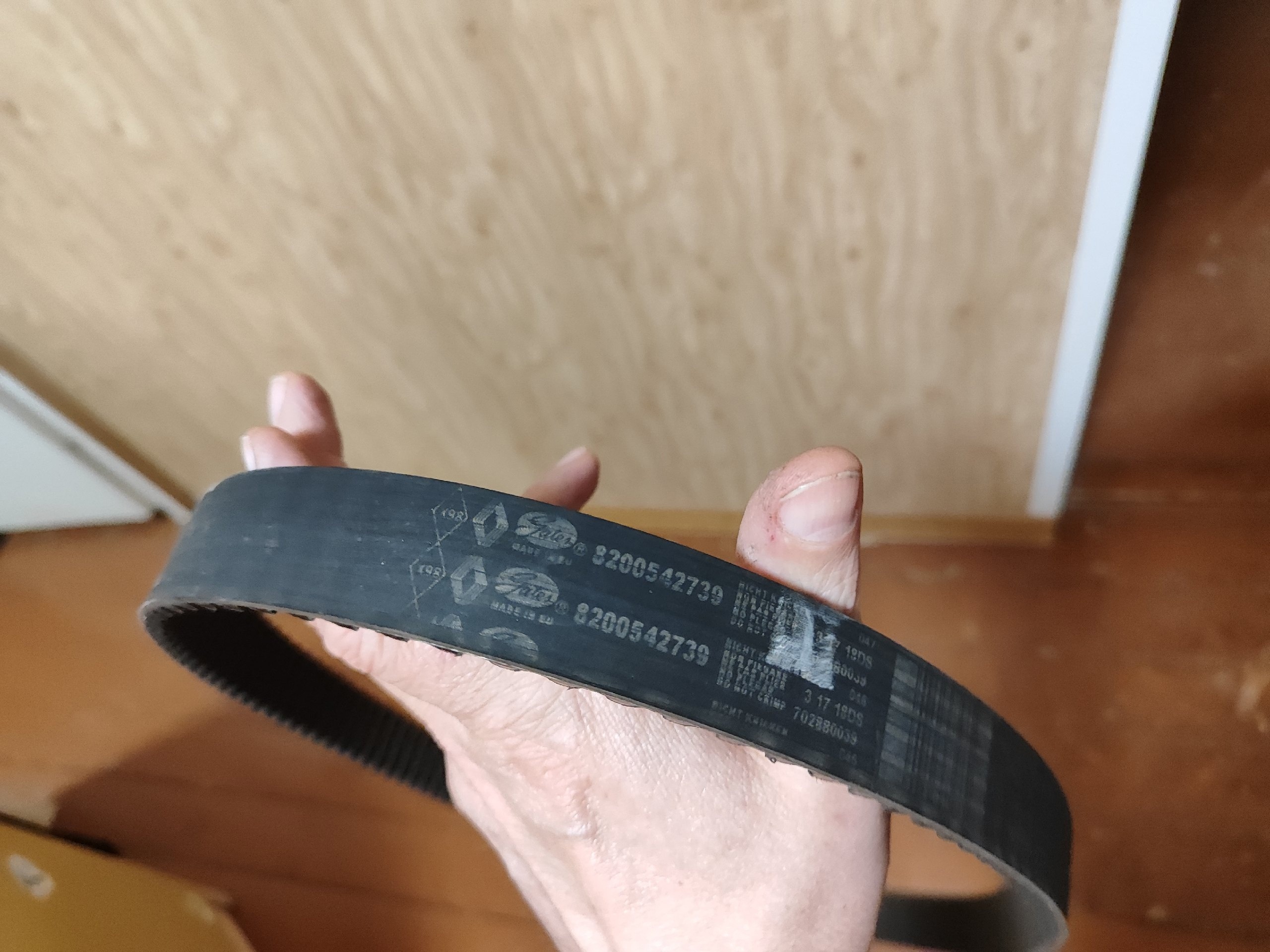

пробег 105 т.км первая замена - состояние ремня , Ролики тож нормальные , пластиковые со следами износа ,но 120 т.км все ремни и ГРМ и генератора запросто бы отходили .

Спасибо,вы вселили в меня надежду,а то уж хотел на 80000 менять. По фото прям очень даже ничего ремень.

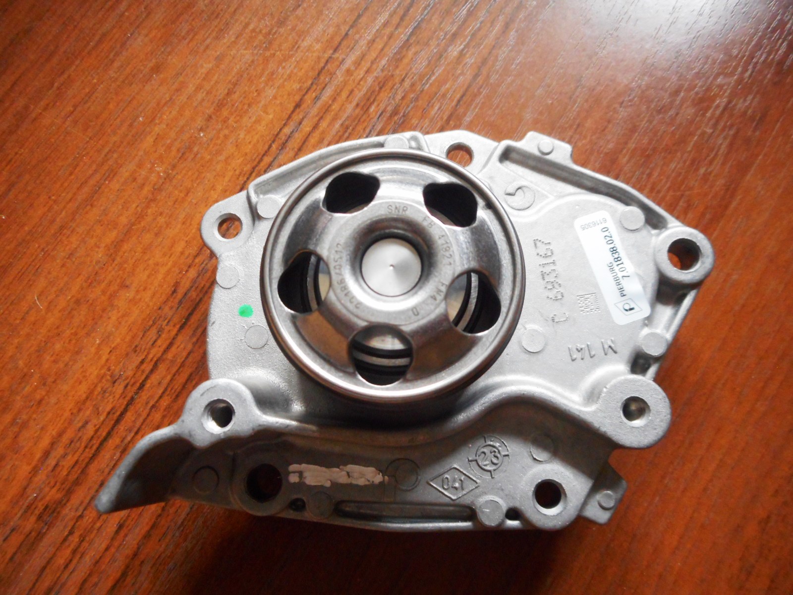

Sane ."Для своего 2л. рассматриваю помпу от
Pierburg... это производитель ориг помпы. В продаже их осталось совсем мало 1-2шт. если придет отказ, буду рассматривать Dolz R233".
Пришла, но, без прокладки, кто-то свистнул. Возвращать не стал, т.к. помпа 7.01838.02.0 из продаж исчезла. Заказал аналоговую прокладку, помпа ориг Рено, логотип Renault запилен.(фото)

У меня Dolz R233 потекла, прошло полгода. Заказал в Автодоке Pierburg 701838020, они снова появились в продаже.

Вам это интересно для чего? У нас разные двигатели у вас К9К у меня F4R ,по ремню -стоял установленный с завода, сам ремень рвется редко ,его рвут заклинившие ролики или помпа ,ресурс роликов обычно минимум 120 т.км ,помпы минимум 180 т.км, А рвутся после замены из-за контрафактных роликов или забывают проклеить или убрать с случае отхождения уплотнительной резинки кожуха ГРМ
.Фото ремня еще раз.
