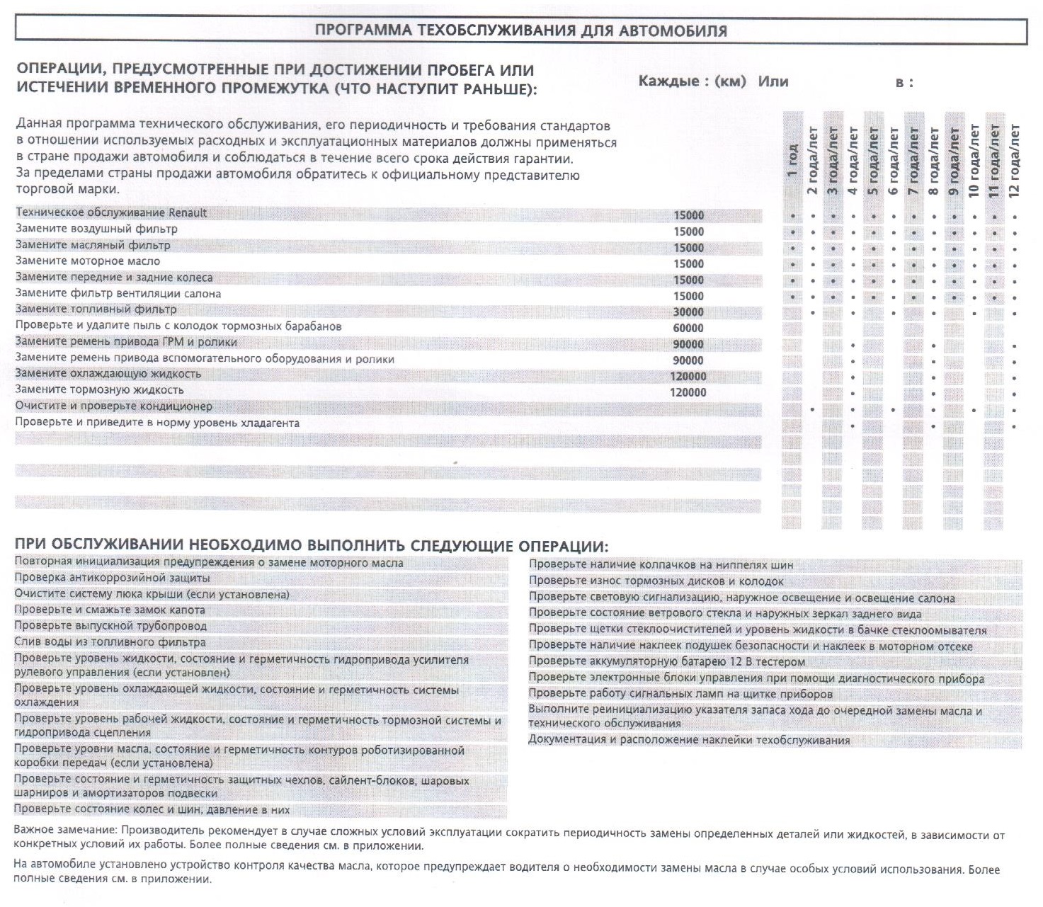

Предстоит ТО6, подскажите что входит в понятия:
"Замена ремня привода ГРМ и ролики" и
"Замена ремня вспомогательного оборудования и ролики" (из регламента).
С форума понял, что это ремень ГРМ с роликом (или роликами?) и ремень генератора с роликом? Что-то ещё сюда входит (натяжители, какой-то крепёж) ? Помпу заранее покупать не планирую.

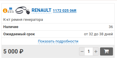

Сообщение от Modigar
RG сервис мне обещали за 24 ремни поменять и дают гарантию 60 тык.
И ремень генератора с роликами у нас не такой как на рестайле, дороже.
Сейчас уже 24.5 (оригинал, гарантия 6 мес) + по приводному написали: "Только приводной на 2мм длинее так как 1176 сейчас не купить нет предложений". Это критично?

Сообщение от Madi

Сообщение от Madi
Марат и RG сервис говорят, что 1178 допустим для установки. Прям не знаю, ставить 1178 или искать (ждать) 1176. Насколько этот критично?
Да вроде кто то уже ставил, был свист.
Но там, насколько я понял из общения с РГ, еще и ролик другой идет.

Правильно я понимаю, что комплект ГРМ:
1. Имеет артикул 77 01 477 028 (он же ставился на дорест и рест) ;
2. Состоит из ремня, одного ролика, болта с шайбой (или двух болтов, в теме ТО 60000 на дорест на фото коробки один болт, а в тексте пишут, что 2 болта, на фото в интеренете где 2 болта с шайбами, где 1). При этом автодок пишет: "С июня 2016 года болты шкифа не входят в комплект поставки (заказать отдельно можно по артикулам 8200367922 – БОЛТ М14 8200557644 – БОЛТ М12 )". Получается, что если болты лежат в коробке, значит это паленость? Причем, там же в автодоке в отзывах пишут и фото прикладывают как с одним болтом в коробке, так и с двумя, так и вовсе без болтов. И в теме ТО 60000 на дорест некоторые пишут, что болтов нет в комплекте.
Комплект приводного (он же генератора).
Тут не понял ещё какой подходит на новый дастер дизель:
Экзист по вину выдаёт Renault 11 72 019 25R
Выше Modigar указал Renault 11 72 025 06R, такой же выдаёт автодок . Дастер шоп этот артикул пишет одновременно с 117203694R, который идёт на дорест https://dustershop77.ru/katalog/zapc...inal-reno.html
Тогда почему он должен отличаться от приводного ремня на рест? Вот в теме ТО 60000 на дорест этот же номер , вместе с 3694. При этом этот ремень 1178, а не 1176 - здесь указаноуказано.
Ну и 1178 тоже нормально работает
Ну и любой комплект приводного это ремень + один ролик с натяжителем.
В общем по ГРМ более менее понятно если нет болтов, то есть артикулы можно докупить, но не понял только, что в коробке оригинала может лежать только Повер грип или ещё что-то ?
По приводному пока не понятно. Одинаковые или нет с дорестом/рестом, какой артикул какой состав, что может лежать в коробке оригинала? Пока нашёл, что Хатчисон кладут, а ещё?

Что-то мне ОД говорит, что охлаждающую и тормозную меняют на 90 тыс.
У меня написано 120 тыс или 4 года.
Подскажите у всех ОЖ и ТЖ написано, что замена на 120 тыс или 4 года или ОД дичь гонит, или мне что-то не то выдали?
Последний раз редактировалось Madi; 05.08.2024 в 08:31.

Сообщение от Madi
Подскажите у всех ОЖ и ТЖ написано, что замена га 120 тыс или 4 года и ОД дичь гонит иди мне что-то не то выдали?
не у всех..

Сообщение от Madi
Но всё же как и у меня. Значит меняю на 120 тыс. Хотя вижу, что тормозная почуть уменьшается и цвет темнее, но это не точно, становится.
Обычно антифриз меняю на пятом году или как перевалю за 100 000. Также предпочитаю заменить если без подтеканий пару раз доливаю воду от минимума до максимума в бачке. Третий раз не доливаю воду.
Тормазуху по потемнению или когда зимой начинает становиться педаль ватной. Этот раз заменил тормозуху почти не изменившую цвет, а анифриз после одного долива воды и одного долива антифриза (110 000 км)
