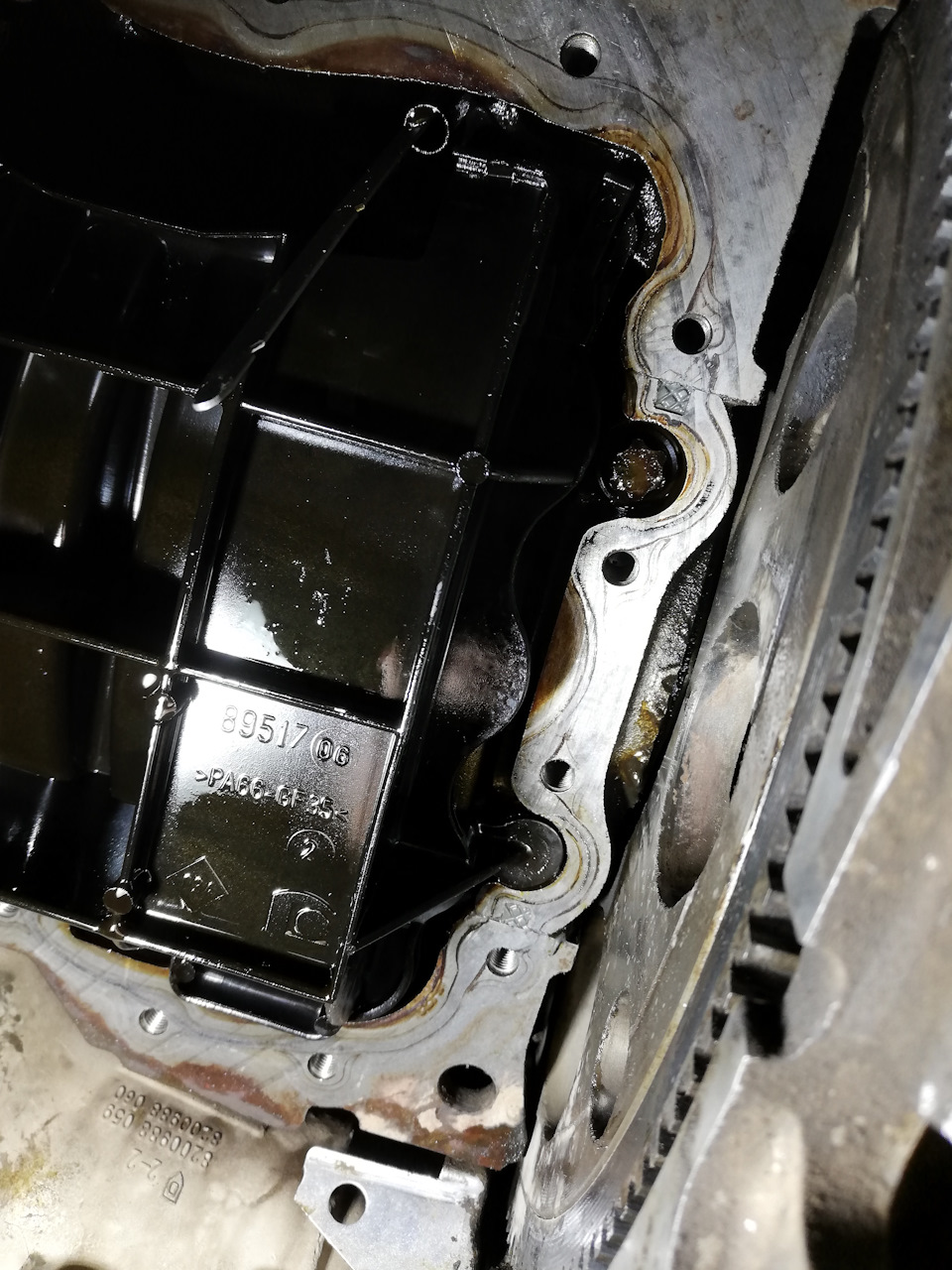

Всем привет.
Подскажите, как называется пластиковая деталь под коленвалом в поддоне? Крепится одним болтом Ф6 не могу найти момент затяжки, боюсь раздавить.

Если М6 и пластик, то крутите просто рукой рукояткой, как у отвёртки, ну типа как болтики катушек затягиваем.

Пластик по тверже чем у катушек, при откручивании усилие по ощущениям 10-14 Н*м. Если открутиться, то натворит много пакости.

Это Plaque antibarbotage (пластина антивспенивания)в общем служит чтоб масло лучше отстаивалось от пузырьков.
Пакости не натворит, она вроде поджимается после установки к блоку.

Спасибо, буду знать. Даже не гуглится, придется закручивать на ощупь.
