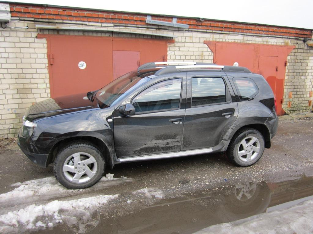

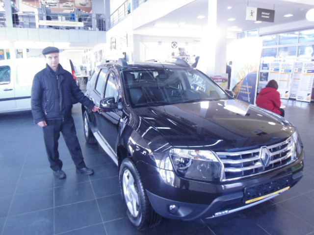

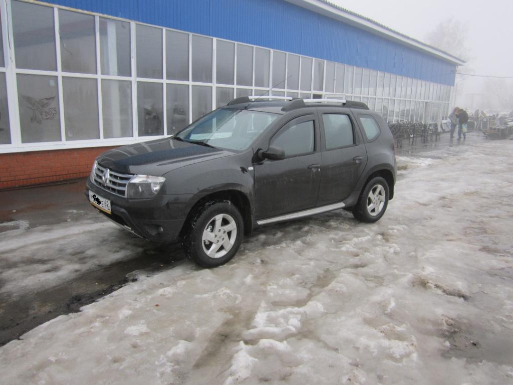

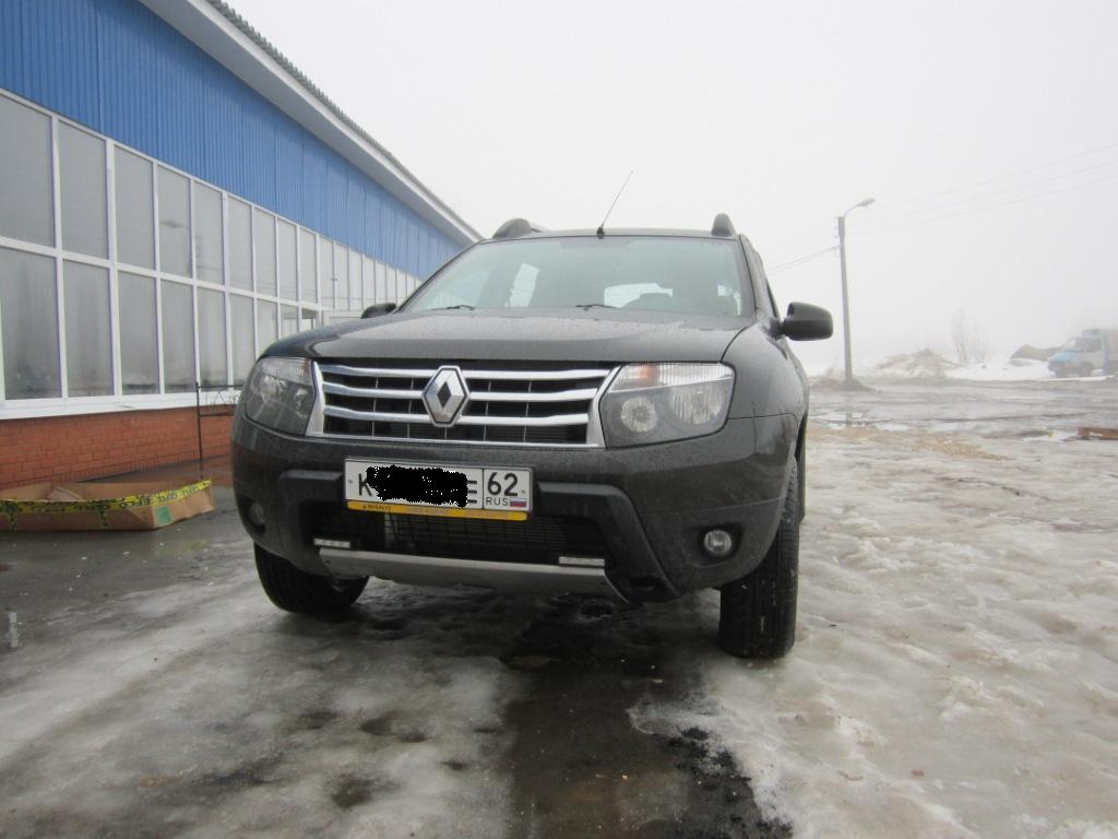

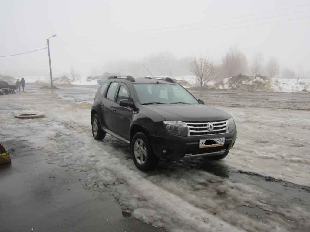

Всем привет! Ну вот и я стал обладателем Дастера! Записывался еще в октябре. В марте позвонили и предложили записаться на Дастер с обязательными допами в виде боковых и передних труб, ДХО, багажные дуги, коврики, всего на 60тыр. Общая сумма 696т.р. В связи с тем, что машина нужна была срочно, то согласился. Обещали к маю заказанную комплектацию. Но, этому не суждено было сбыться, в конце марта позвонил манагер и предложил в другом цвете с заводскими допами за 669т.р + допы автосалона на 50т.р, но какие захочу. В итоге, в первых числах апреля стал обладателем черной жемчужины 2,0х4 привележ с четырьмя подушками, литыми дисками, задним парктроником, кожанным рулем, сигнализацией, ДХО, подлокотником, фаркопом, навигатором, сеткой в багажник, всего за 719т.р. В этот же день заключил ОСАГО на 6т.р с копейками. Так много, потому что стаж жены меньше трех лет. С трудом доехали до заправки-100м., оказалось, забыл снять с ручника. Заправился 92 бензином, порадовал жену пробкой с вставленным ключом, и в путь. Ощущения от динамики, по сравнению с шнивой – дикий восторг, просто давил на газ и уходил в точку, но стоп, выше 3000 нельзя крутить, пока обкатка. Движка практически не слышно. При получении машины дали бутылку шампанского и брелок в подарок, мелочь, а приятно. Что очень не понравилось, так это салонное зеркало, очень узкое, постоянно его подстраиваешь, да и задние подушки очень ограничивают обзор, надо их снять. Фото из автосалона делал манагер, жаловался на плохой фотик.

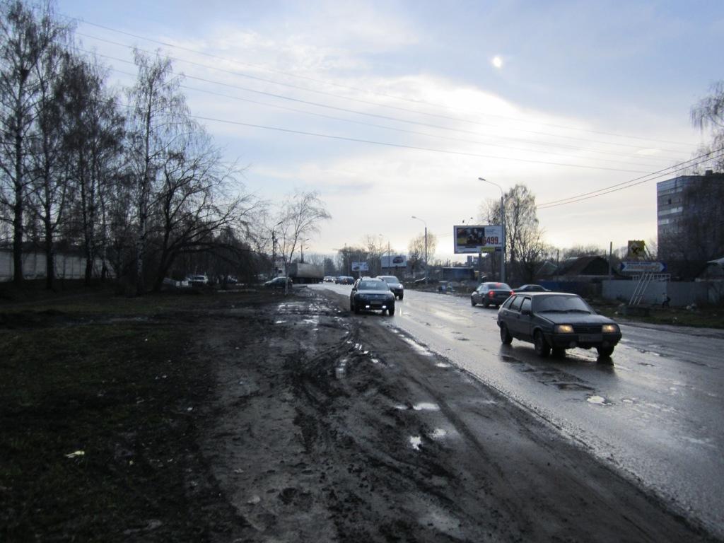

Всем спасибо за поздравления. Продолжаю отчет. Цвет машины очень нравится! Когда заказал платину, долго терзался сомнениями, правильный ли сделал выбор? Но когда увидел в черном цвете, то понял сразу, что этот цвет ей очень идет и не раздумывая согласился.
Внедорожные качества смог испытать в гаражах. Сейчас там такие ледяные колеи, что на пузотерках никто не сунется. Поехал по колее, как только стал цепляться защитой - сдал назад, и легко вышел из колеи взобравшись на гребень. Пару раз забуксовал, но сдав назад, с разгончику преодолевал препятствия. Благополучно добрался до гаража, все время ехал в режиме «авто». Почему-то про режим «лок» даже не вспомнил, вполне возможно, что включив его не пришлось бы буксовать. Резина стоит как у всех - «conti».

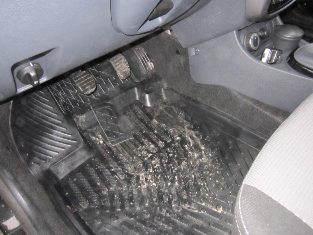

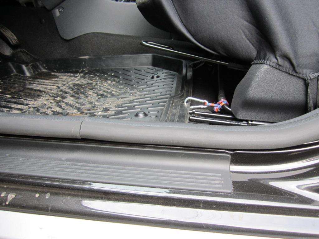

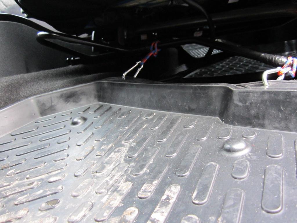

Поставил логановские коврики «Резкон» - встали как родные. Коврики резиновые и очень тяжелые, благодаря этому и пупырышкам с обратной стороны практически не двигаются. При нажатии в пол, педаль газа действительно заедает, пришлось вырезать кусок резины(видно на фото) под педаль, теперь все ОК.

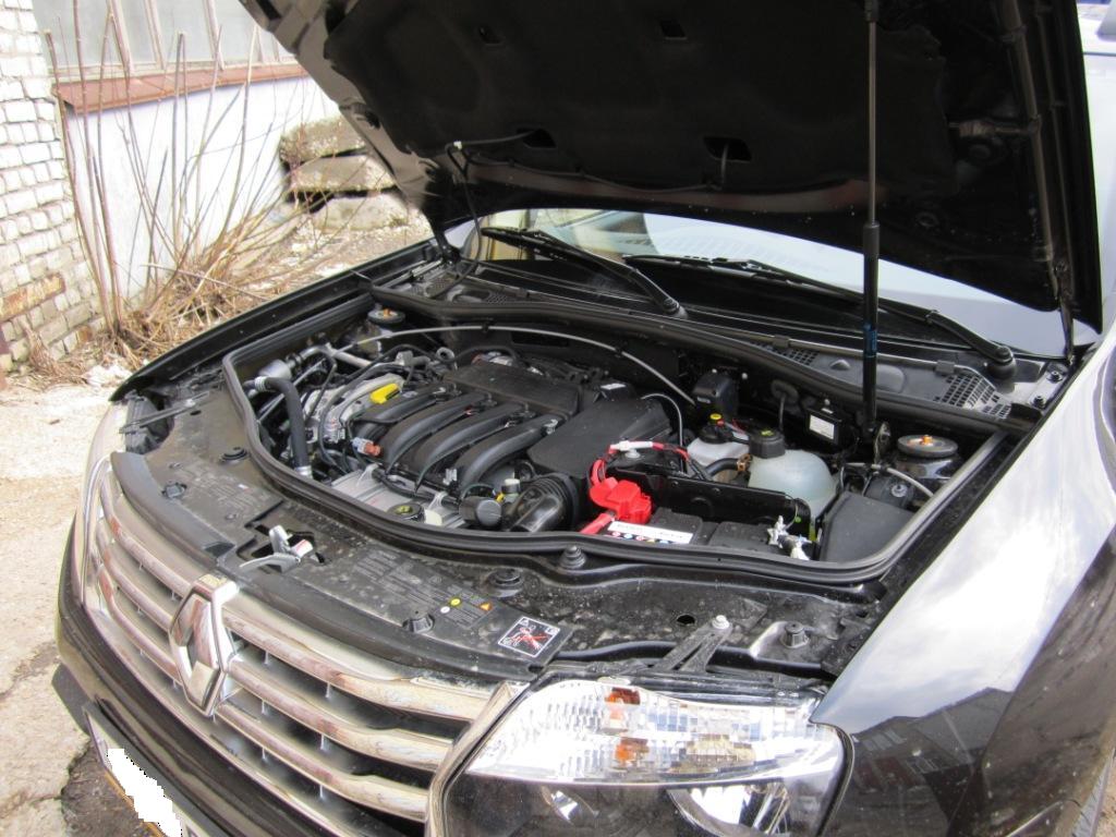

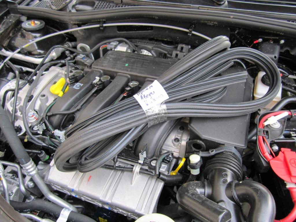

Ну вот и пройдены первые 500км. Машина продолжает только радовать. Снял все задние подголовники, обзор значительно улучшился. По прежнему Дастер является объектом повышенного внимания. Все подходят, спрашивают, интересуются. Единственный минус - гаишники часто останавливают, просят показать документы, а сами на них и не смотрят, машина-вот объект их интереса, задают вопросы по Дастеру и получив ответы – отпускают с миром. За пределы города пока не выезжал, но скоро предстоит выезд в деревню-отправляю тещу на добровольное поселение на ближайшие пол года. Вот и проверим как поведет себя Дастер на грунтовке в сравнении с шнивой. Не могу не нарадоваться динамикой, после шнивы получаю такое удовольствие, легким нажатием на газ легко ухожу на свотофоре. А на шниве, чтобы уйти на светофоре первым, нужно было жутко раскручивать двигатель и со страшным ревом, пугая окружающих, удавалось только несколько метров удерживать первенство. Да, пошалить я иногда люблю.
Решил защитить моторный отсек и установил газелевский уплотнитель передней двери. Покупал в АВТОПРИМЕРЕ на Островского, за 320р. Встал как родной. Теперь понаблюдаю за чистотой моторного отсека. Да, насчет логановских ковриков. Все-таки, водительский коврик медленно, но упорно сползает вперед и начинает задевать за педаль газа, можно еще подрезать, но решил лучше через карабинчик Ø5мм подцепить его снизу, к дуге водительского сиденья. Теперь коврик не сползет – 100%!

Сигналиацию установливали в атосалоне- СтарЛайн А61 за 8т.р. Уплотнитель капота просто вставляется и ничем не крепится, работа занимает несколько минут.

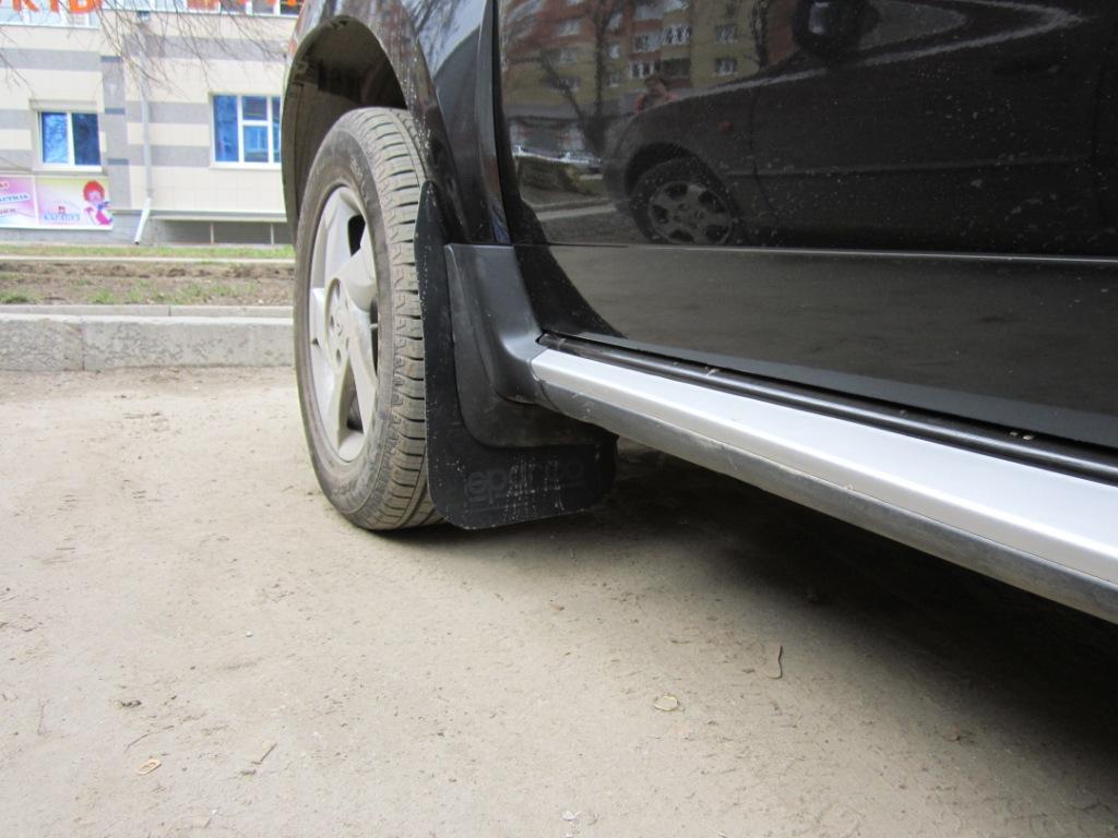

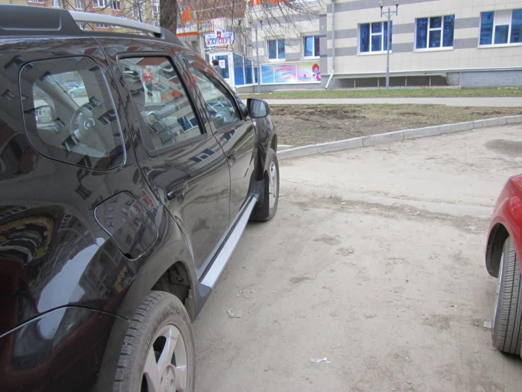

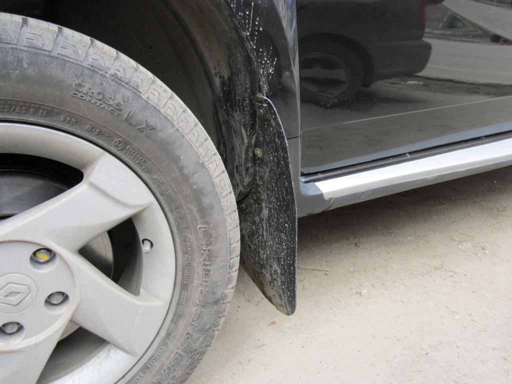

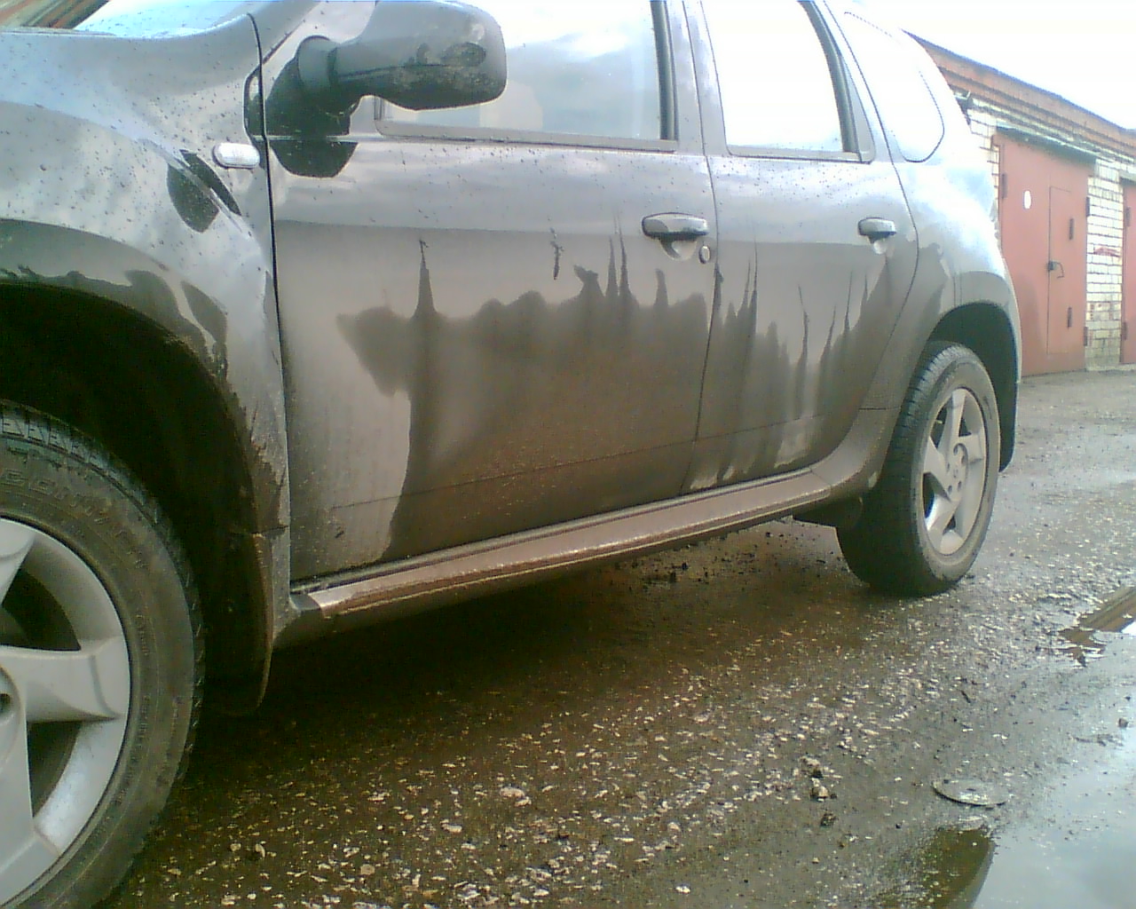

Пришла пора установить расширенные брызговики на передние колеса. Не стал ждать когда предприимчивые фирмы раскачаются и выпустят такой необходимый Дастеру аксессуар. Уж очень сильно заливает пороги по самые ручки дверей. Причем, если у других авто грязь летит в основном от соседних машин, то Дастер умудряется забрызгивать себя сам. Решил установить спарковские брызговики за 300р. Снял заводской брызговик и по контуру вырезал спарковский, затем установил поверх заводского на штатные саморезы. Поездил неделю, пороги и двери стали заметно чище. Никогда не ездил с ДХО, теперь понимаю, как это удобно. Не надо включать ближний свет фар, а в зимнее время, когда становится актуальным экономия электричества - это сохранит заряд аккумулятору. Да и вид нашего авто с включенными ДХО становится более солидным.
Чтобы конец брызговика не болтался, поставил уголок из нержавейки на штатный саморез. Теперь он прижат к заводскому брызговику и не болтается.

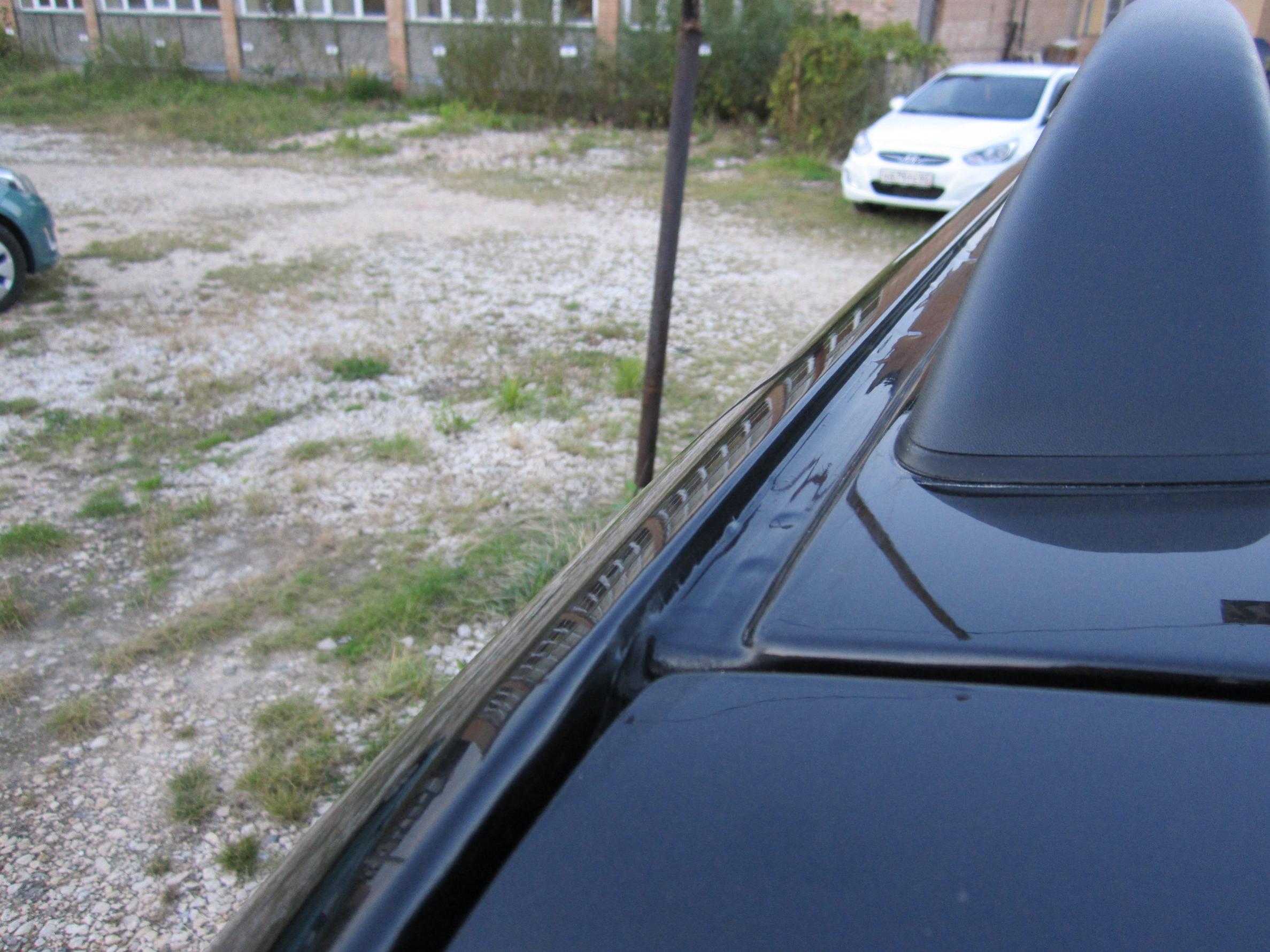

Итак, пробег 8000. Машинка продолжает доставлять удовольствие. Поломок нет, динамика прекрасная. Ходовые качества на высоте. Особо злостных сверчков не обнаружено. На разбитой грунтовке, правда один подает голос из под торпедо в районе лобового стекла с правой стороны, такое ощущение что незакрепленный жгут проводов брякает. В сравнении с шнивой, вообще красота, так как в ней жил постоянный сверчек и не замолкал никогда. В свою деревню(3км по грунтовке) всегда проезжаю, правда резина-штатный контик для езды по раскисшей грунтовке явно не предназначена и мотает машинку на дороге вдоль и поперек.Но, благодаря полному приводу, в деревню всегда попадаю.

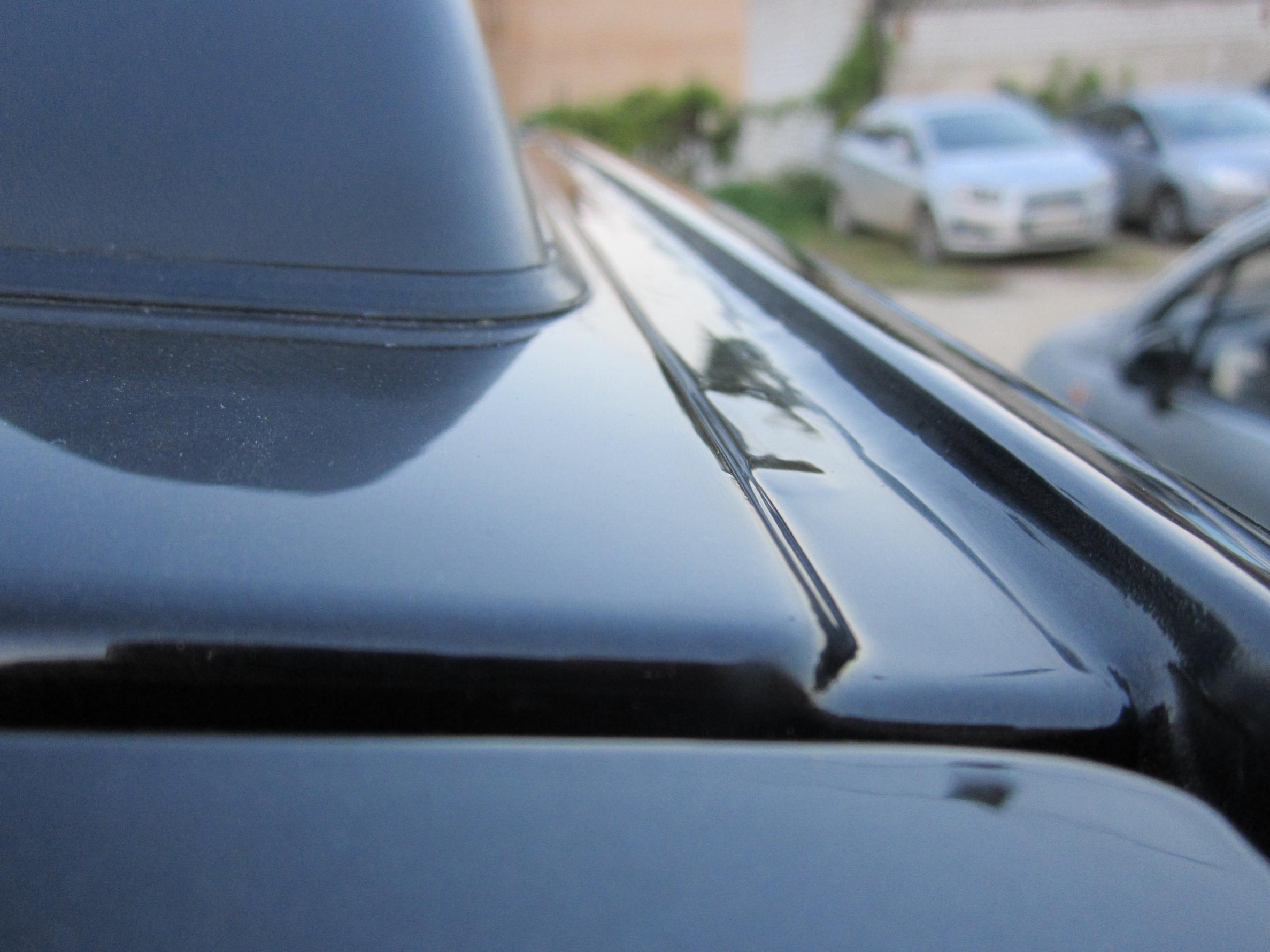

Но есть в этой бочке меда и ложка дёгтя. С новья рассматривал крышу на наличие трещин, убеждался в их отсутствии и вроде успокоился. И вот на пробеге 7000 решил посмотреть и был неприятно удивлен наличием трещин в лкп с обоих сторон по 20см. Чуть позже буду оращаться к ОД.
