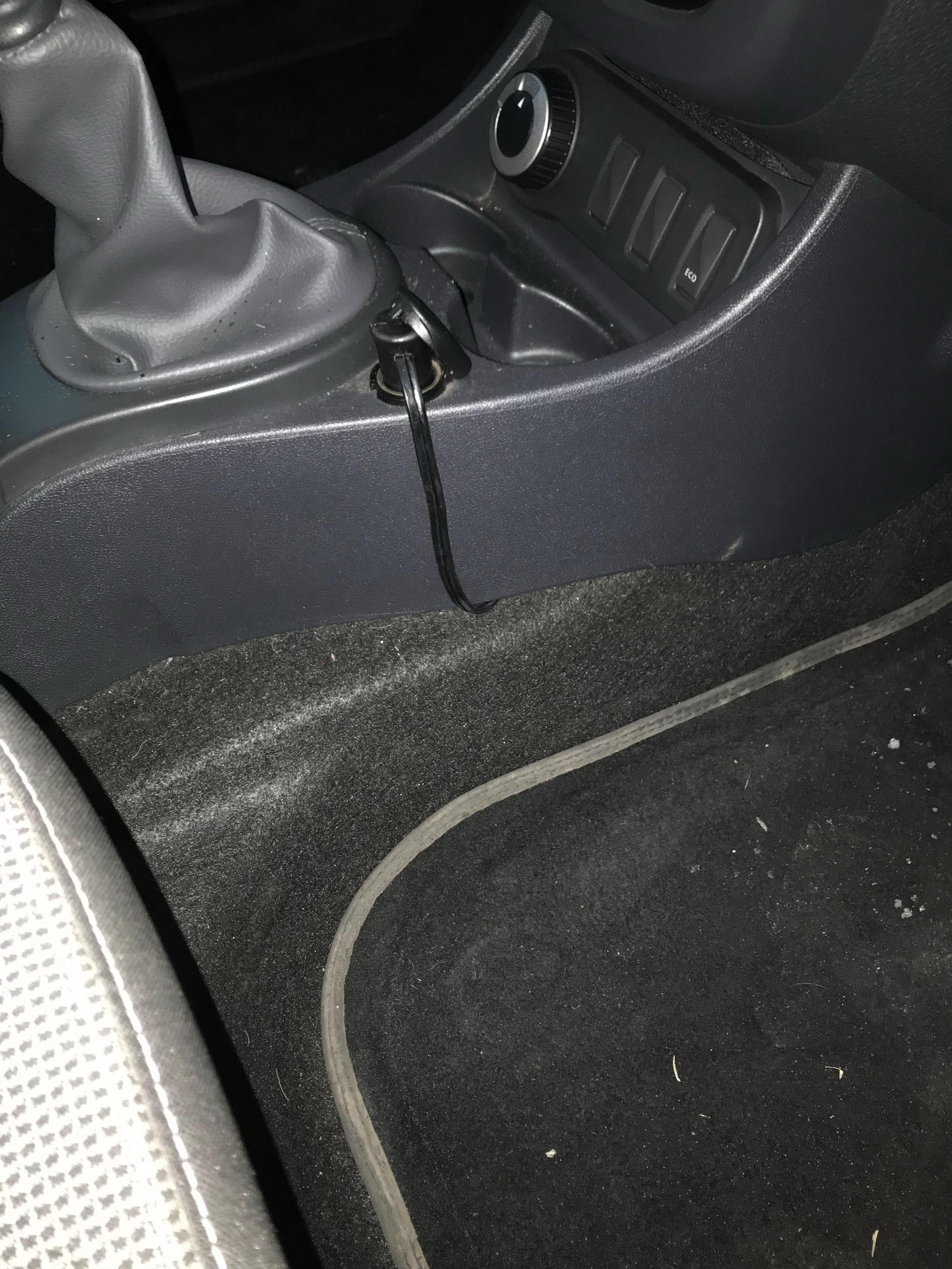

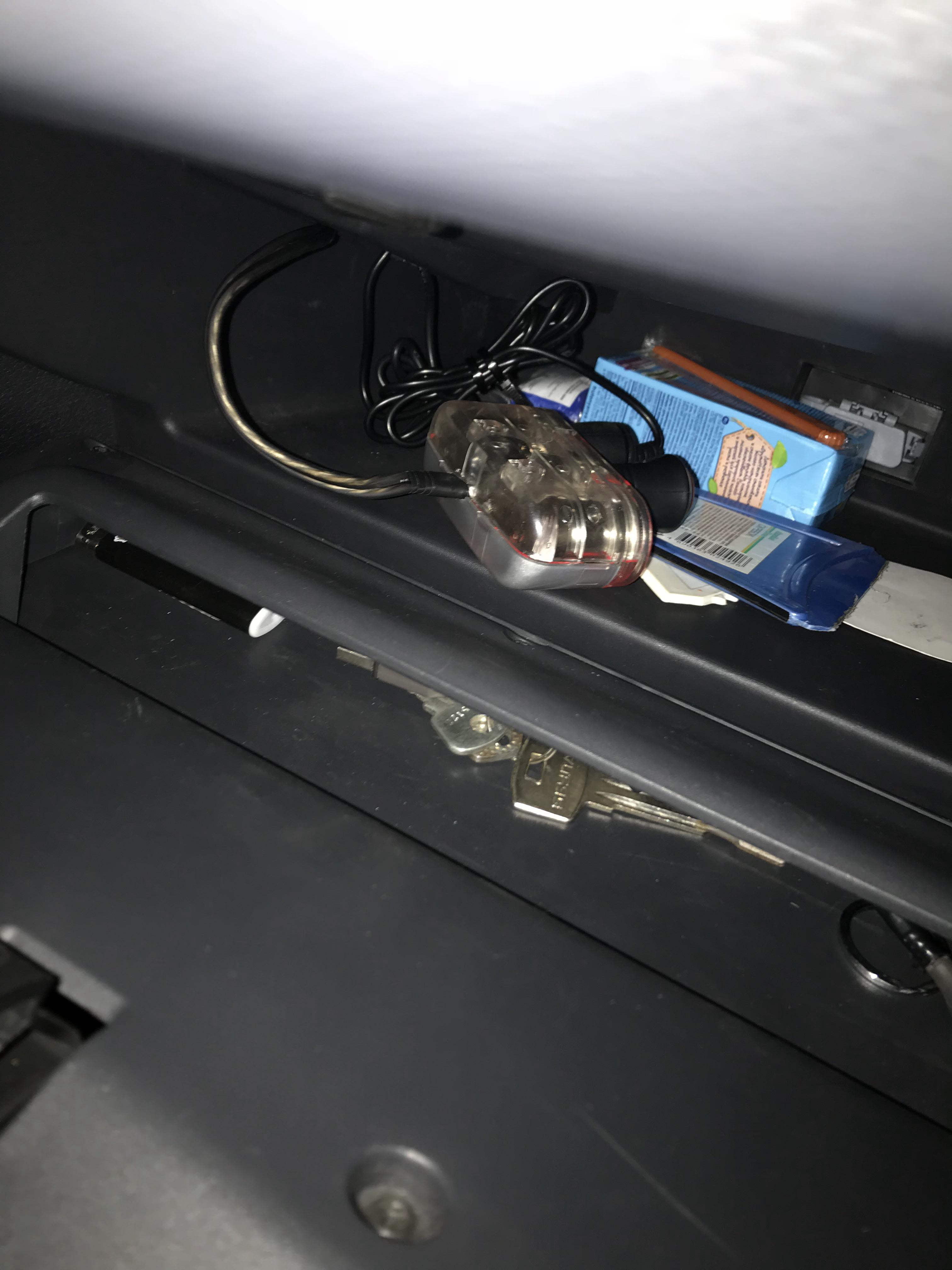

а кто вообще как вопрос решил с тройниками. у меня лучше чем на фото пока не придумывается.
впереди есть щель, где включатель ЭКО, но тогда провод перекроет подстаканник. слишком неудачно розетка стоит. ее надо было около эко и делать. может кто лучше придумал. ну кроме подключения в плафон, потому, что это решает только регистратор, а уменя радар отдельно стоит.
в бардачке бардак-не критикуйте. машину только купил-еще не разложился.

Я поставил 2 розетки (как морковки) за потолок (за передний плафон) подключил их после ключа зажигания, там ещё и зеркало с автозатемнением/монитором подключено.
Блоки питания регистратора и нафигатора в них, места там много, только обернуть в антискрип это хозяйство надо, чтоб не бренчало о потолок. Проводка скрытая, ничего не висит.
Врезана ещё одна в туннель, около МКПП, там площадка подходящая есть,
в корме тоже 2 розетки слева, одна всегда занята инвертором 220в 300вт, установленным скрытно в нишу, вторая для компрессора или автохолодильника.
На рестайле могут быть другие варианты размещения...
В ногах пассажиров в туннеле тоже есть розетка на 2 USB для девайсов.
