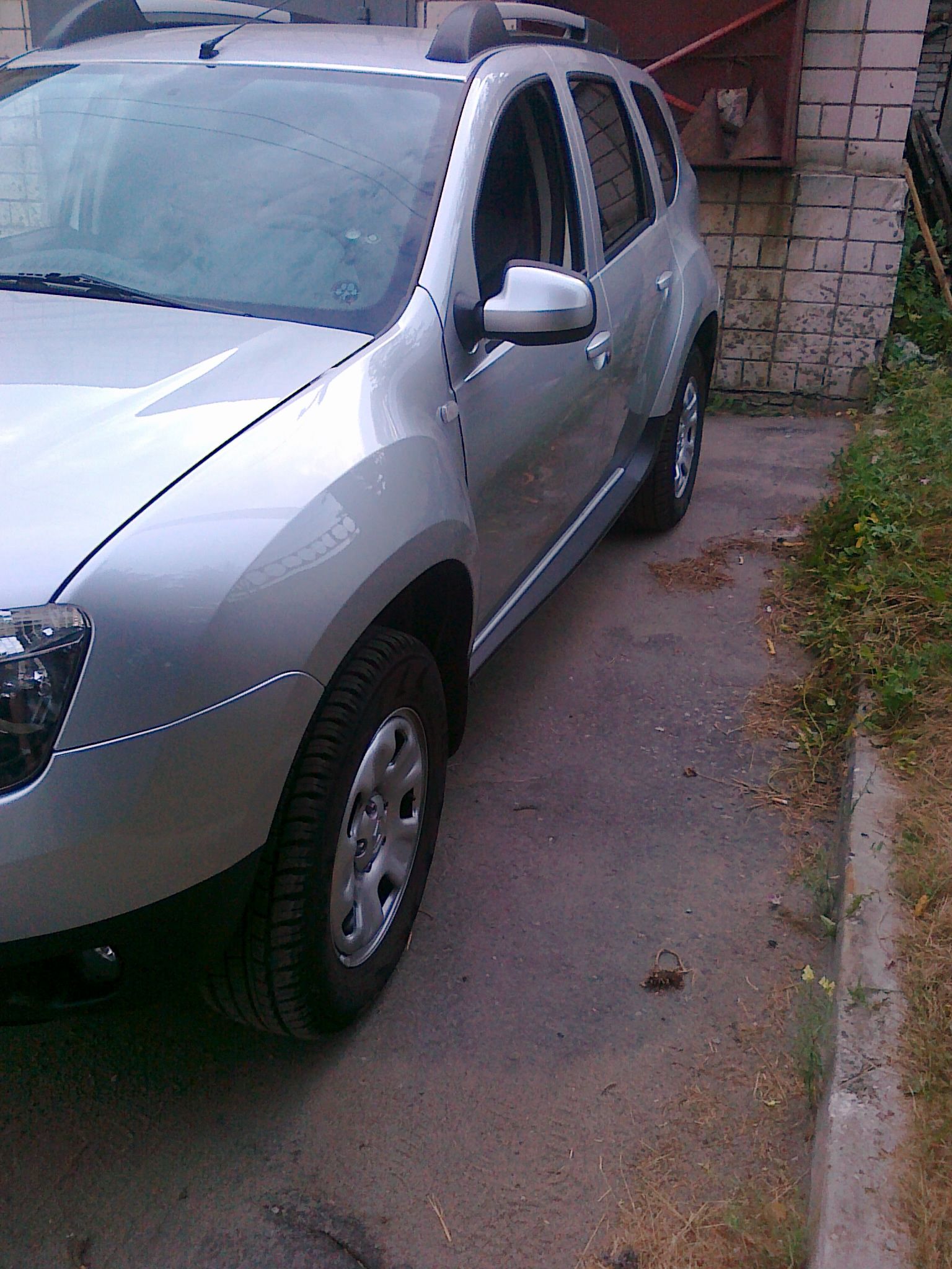

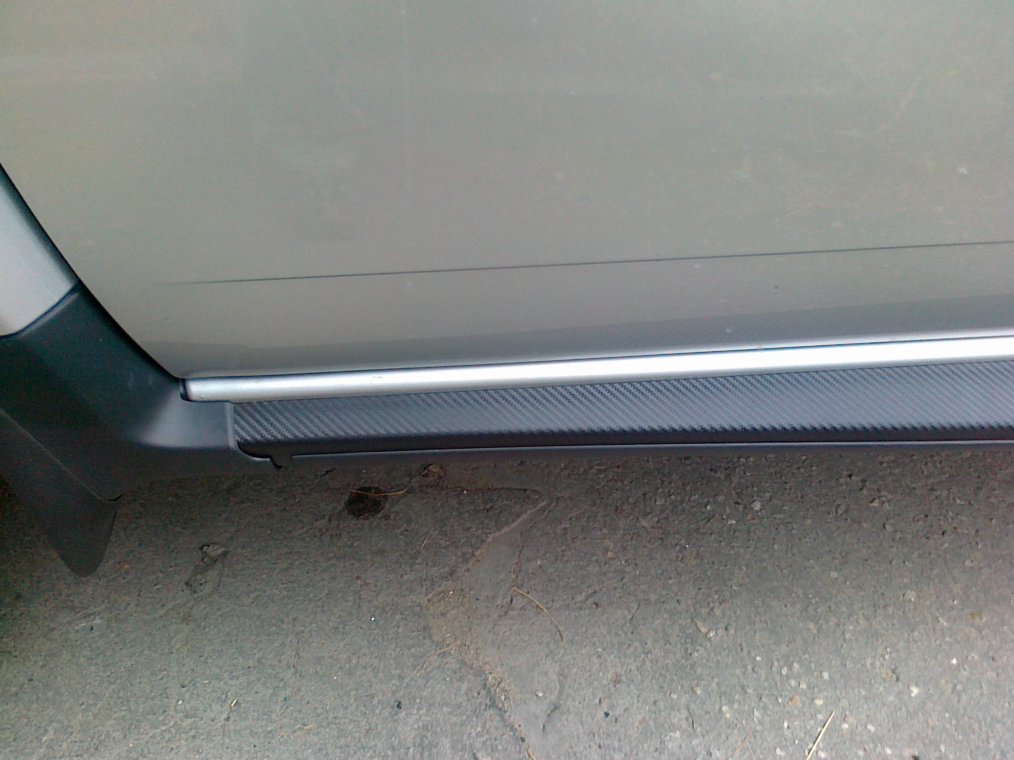

Появление неизбежных царапок подвигло к эксперименту с пленочкой. Цена вопроса 100 р. и 1 час на освоение технологии оклейки.

Карбон 3Д? И, как за 100 руб такая красота получилась? У нас погонный метр стОит 500 руб. Мне нравится, только интересует вопрос практичности покрытия. Каблукам женским это не преграда. Рассказывай технологию поклейки.

Карбон неизвестного производителя, рулон шириной 1,52, режут кратно 10 см - 50 р. Полоска 10 см за глаза на планку порога, клется по внешней поверхности легко. В качестве ракеля использовал водосгонную лопатку с резиновым лезвием, углы и подвороты клеил с нагревом феном. Тянется нагретая пленочка хорошо, даже слишком. На подворотах впаре мест перестарался, но изнанку ведь не видно Финишный прогрев феном равномерно всю поверхность градусов до 80.
Износится - заменим, не проблема.
А вид, кстати, отнюдь не как в базе

Накладки на пороги пластиковые, снимаются на счет ррррраз. Поддеваем сзади, хватаем пальцами и потихоньку отщелкиваем вперед. Отщелкнув последнее выводим назад и снимаем. Я ипользую для снятия пластиковых деталей пластиковую карточку и обточенную старую зубную щетку

Себе таки тоже оклеил серебрястые накладки на порожках в чёрный карбон.
2 полоски по 10 см на 200 рублей с Кунцевского рынка, фен жены друга для прогрева и подогрева, дача, пиво, шашлыки, час времени с перекурами...
Мне нравится.
Вышло так же, как на фото с первого поста.
