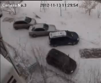

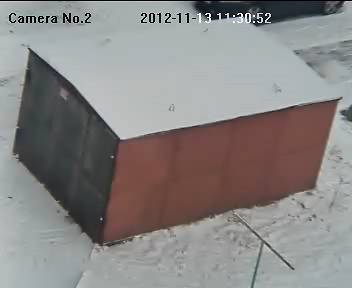

Ну у меня дома в сортире сделана серверная
так как данный комп включен в режиме 24/7/365 в него воткнул до кучи купленную на ебае 8-ми канальную плату видеонаблюдения.
На данный момент подключено 5 камер.
Две внутри квартиры.
Одна во входной двери.
Одна смотрит во двор
Одна на гараж
Софт идущий с карточкой позволяет вести наблюдение в том числе удаленно через интернет.

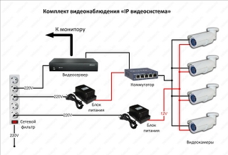

Общая схема подключения
