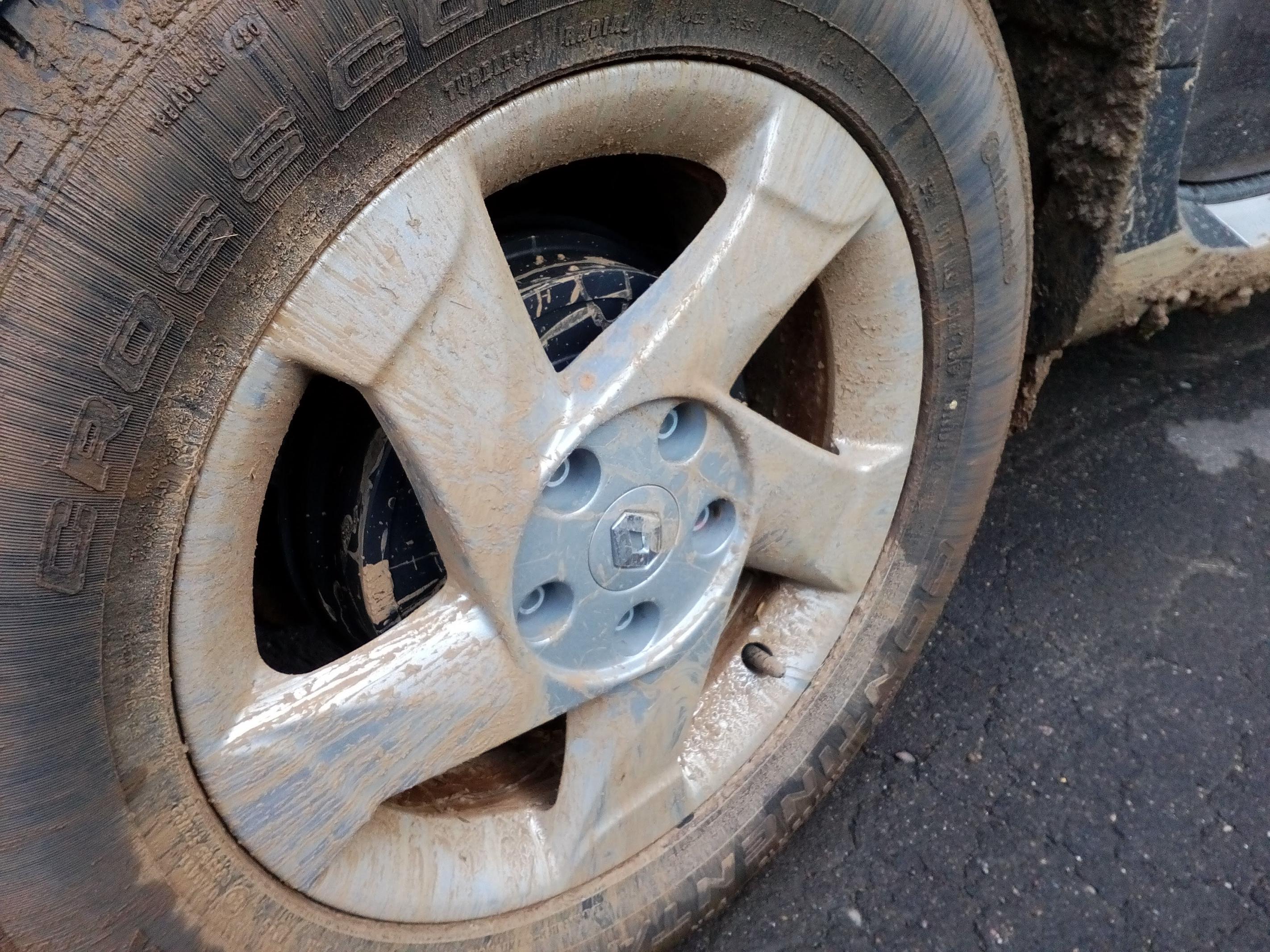

По моей просьбе в Колеса-Даром - партнере клуба прокрутили сначала диски. Все были в иделе. Дисбаланс не помню 10 или 15 грамм с запасом на золотник.
Дастером доволен на 146%!

Сообщение от ХОЧУ
Пункт 2. Если это не помогает, необходимо почистить металлической щеткой закраины диска, особенно это актуально для штамповки, ну и обязательно удалить остатки (если есть) герметика с диска. И повторить вышеизложенную процедуру.
Вот такой совет смущает, как бы после зачистки не начало травить воздух по ободу. Место прилегания резины к диску должно быть гладким, нафига там щеткой шерудить?
