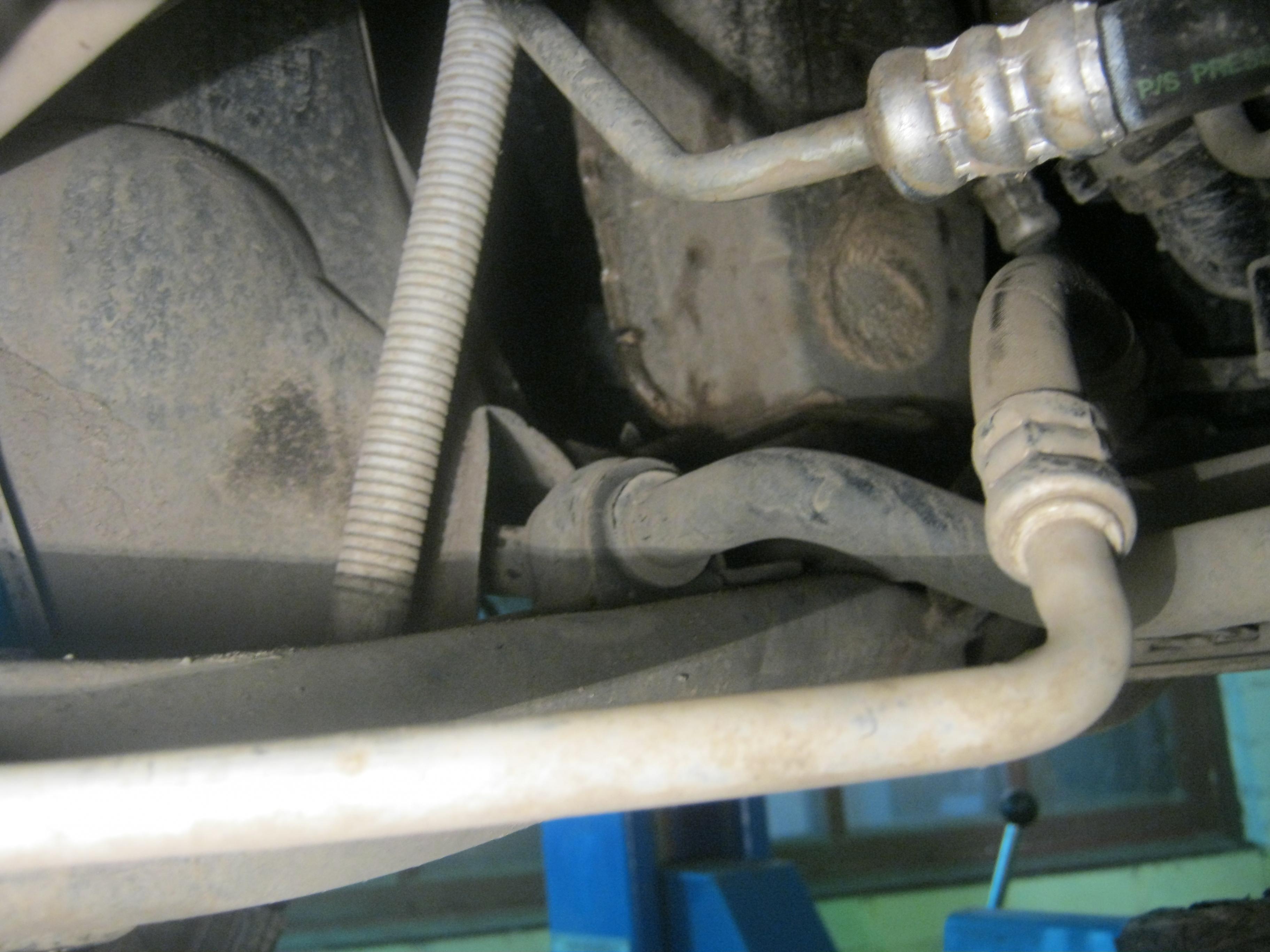

Фото-отчет к сожалению не получится,
второй раз разбирать не хочется.
Там все просто, эти резинки видно и снаружи,
за щитком.
Колеса, щитки и гайки (2) откручивать не нужно

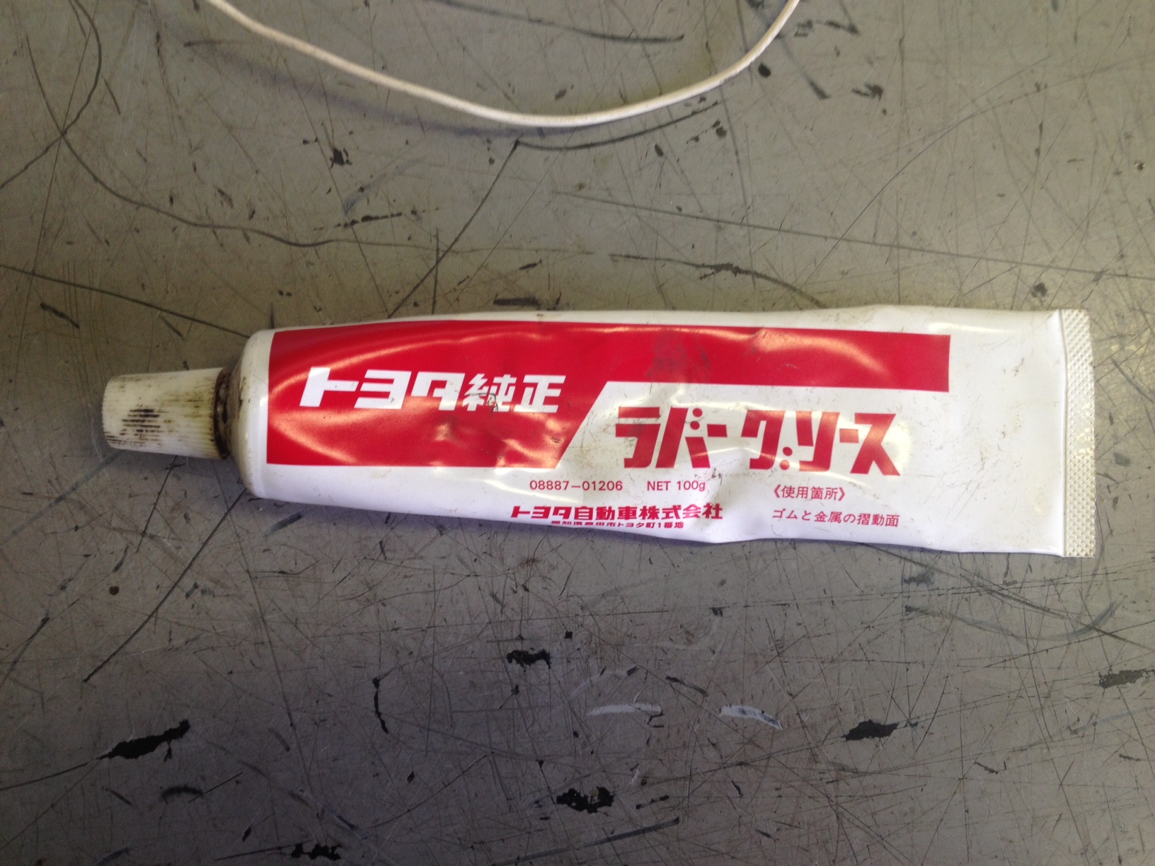

Смазка такая
http://yandex.ru/yandsearch?text=0888701206&lr=213

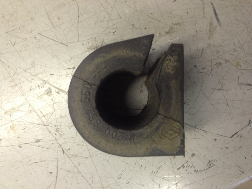

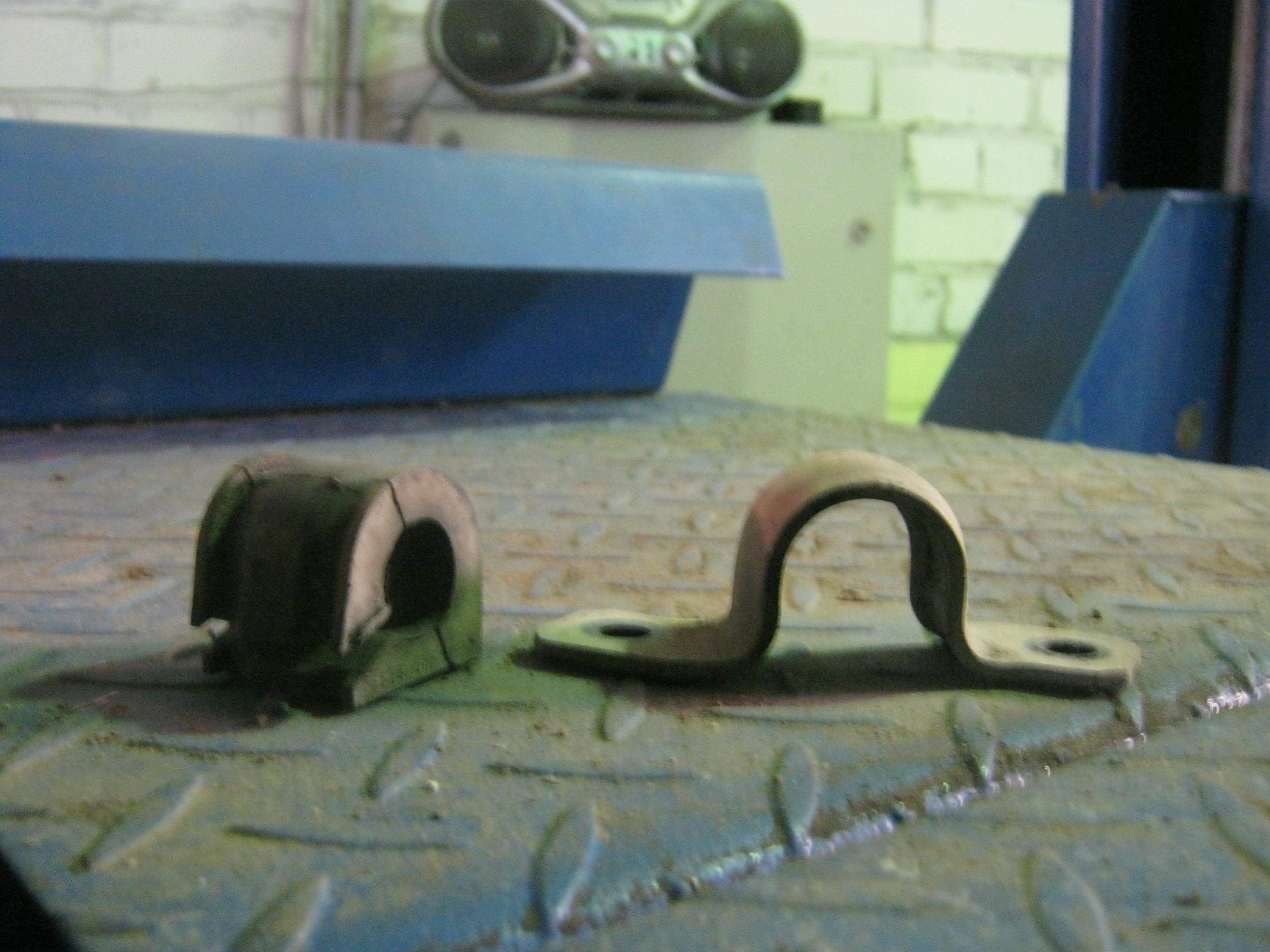

По совету SanaKa, пост №7, сегодня помазал втулки силиконовым спреем от Wurth.
Потертость втулок не велика, так что поездить еще можно, а так надо менять на качественные. Песку и грязюки во втулках набилось немного.
