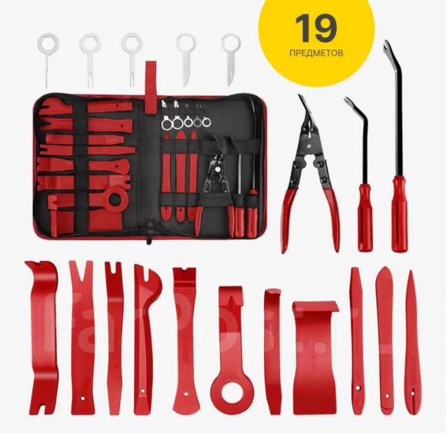

Нет. Только снятие карты двери. Первый раз тяжеловато, приклеено на герметике, да видео полно в тырнете , большой разницы нет как у Дастера или Логана она снимается все идентично. Купите про запас клипсы , стоят копейки ,обычно не ломаются , но всяко может быть , наборы для снятия обшивки на Озоне полно ,
лучше их приобрести в пререгативе если есть в наборе типа металлической " монтажки"под монтажку между козои чё нибуд подкладывать чтоб краску не ободрать и не помять,либо плюсом к пластиковым лопаткам взять специальные щипцы или как они там называются с ними ваще можно быть все проще.
Я типа такого набора только без щипцов в свое время рублей за 200 на Али брал, очень выручал , ещё когда на
Гранте ездил. https://static.baza.farpost.ru/v/1685031223405_bulletin
https://img.tttcdn.com/product/xy/20...-c45f-7E2P.jpg
